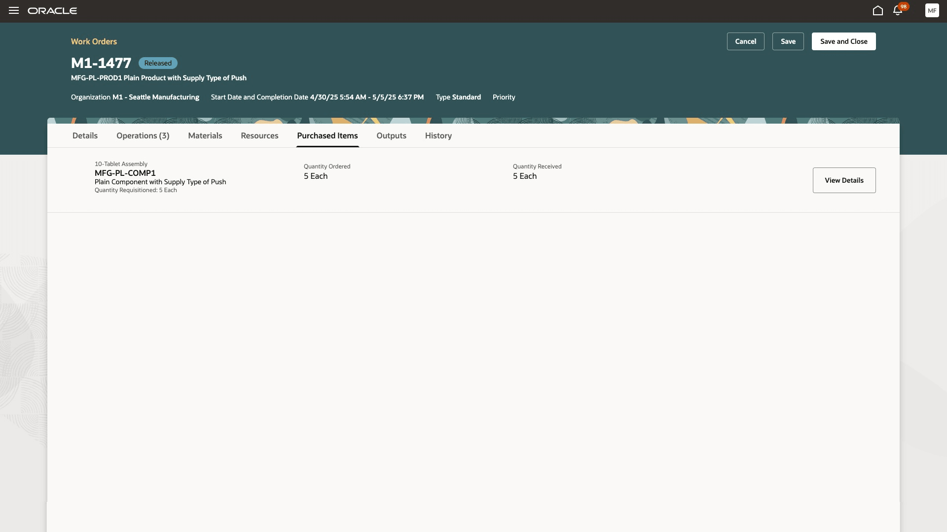

Redwoodの作業オーダー詳細ページには、組織が直接調達に対して使用可能になっている場合は、「購買品目」というタブが表示されます。 「購買品目」で、作業オーダーのいずれかの工程に対して購買依頼された品目を表示できます。
「作業オーダー詳細」ページ内の「購入品目」タブ
「作業オーダー詳細」ページの「購買品目」タブ
購買依頼された品目の詳細を表示するには、「詳細の表示」処理をクリックします。 詳細には、購買および受入情報が含まれます。 購買依頼番号、購買オーダー番号および受入番号をクリックして、対応するレコードの詳細を含む表示専用ページにドリルダウンすることもできます。

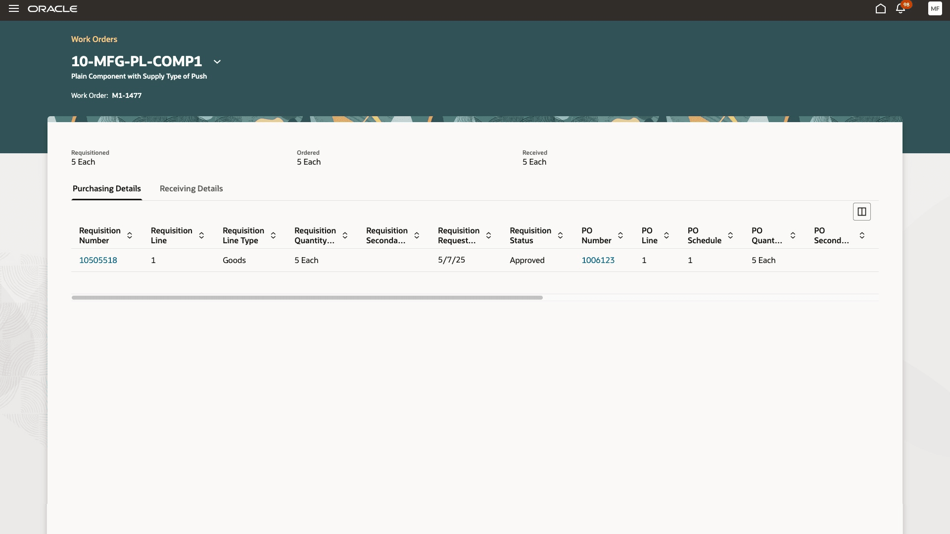

購買依頼品目の購買詳細
購買依頼品目の購買詳細

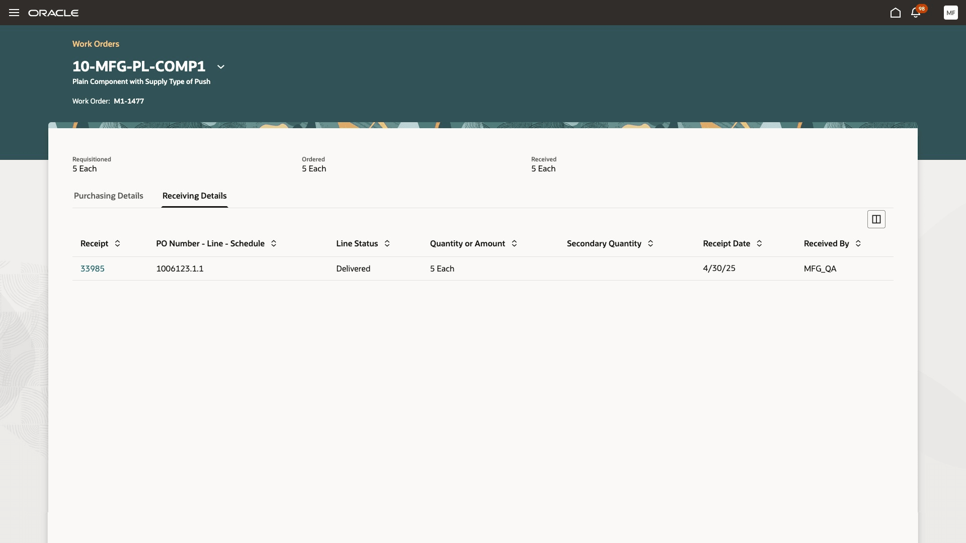

購買依頼品目の受入詳細
購買依頼品目の受入詳細

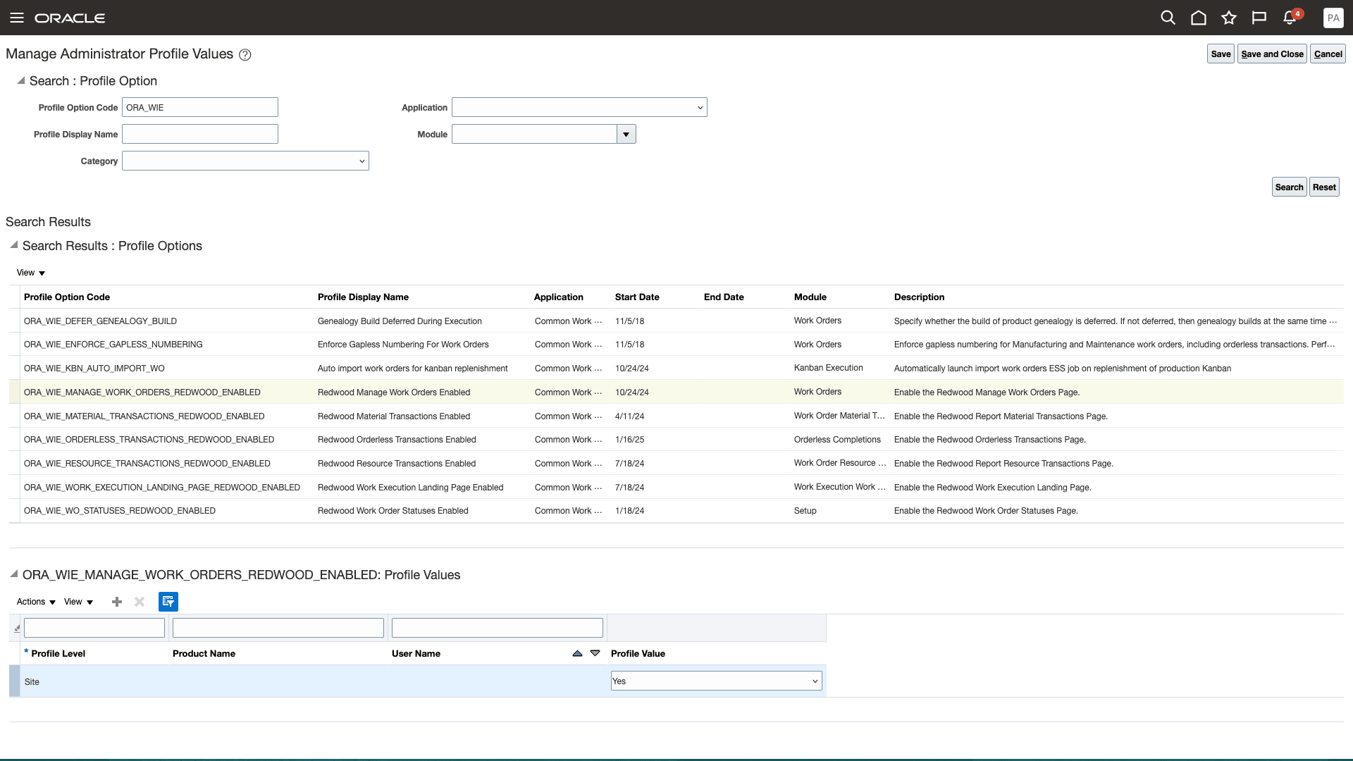

この機能にアクセスするには、作業オーダーのRedwoodユーザー・エクスペリエンスを有効にします。 これを有効にするには、作業オーダーのプロファイル・オプションをオンにする必要があります。
オプションを有効または無効にするには、次のステップに従います:
  1. 「設定および保守」作業領域で、「管理者プロファイル値の管理」タスクを検索します。
  1. 「管理者プロファイル値の管理」ページで、プロファイル・オプション・コードを検索して選択:ORA_WIE_MANAGE_WORK_ORDERS_REDWOOD_ENABLED。
  1. 「プロファイル値」セクションで、「サイト」レベルを「Y」または「N」に設定します。 このプロファイル・オプションのデフォルト値は「Y」です。
  • Y = 機能を有効にします。
  • N = 機能を無効にします。
  1. 「保存して閉じる」をクリックします プロファイル値の変更は、ユーザーが次回サインインしたときに反映されます。
作業オーダーのRedwoodエクスペリエンスを使用可能にするプロファイル・オプション
作業オーダーのRedwoodユーザー・エクスペリエンスを使用可能にするプロファイル・オプション
