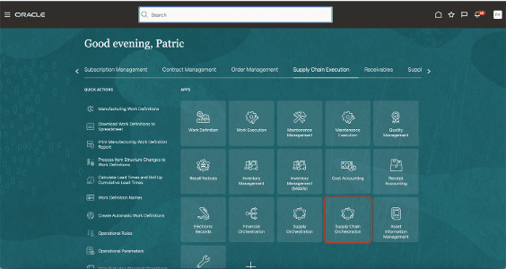

開始するには、ホーム・ページに移動し、サプライ・チェーン実行 > サプライ・チェーンのオーケストレーションをクリックします:

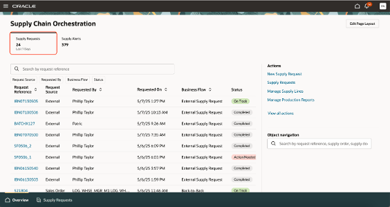

ランディング・ページには、2つの事前定義済パフォーマンス・メジャーが付属しており、役に立つ場合があります。 供給リクエストから始めましょう:
ノート:
- 現在オープンで、過去7日間に受信した供給リクエストを表示します。
- リクエスト参照、リクエスト・ソース、リクエスト者、リクエスト日、ビジネス・フロー、ステータスなどの詳細を表示します。
- リクエスト参照をクリックして、供給「リクエスト」ページで詳細を確認します。
- リクエスト参照を検索することもできます。

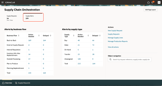

「供給アラート」をクリックし、詳細を確認します:
ノート:
- 例外になっている供給リクエストを表示します。
- バック・トゥ・バックなどのビジネス・フロー、または購買などの供給タイプに従ってそれらを表示します。
- 処理が必要な供給リクエストや遅延した供給リクエストを迅速に識別します。
- アクションが必要なフローまたはタイプ、または遅延しているフローまたはタイプに従ってアラートをソートします。
- 「必要なアクション」列または「遅延列」の値をクリックして、「供給」「リクエスト」ページでリクエストを表示します。

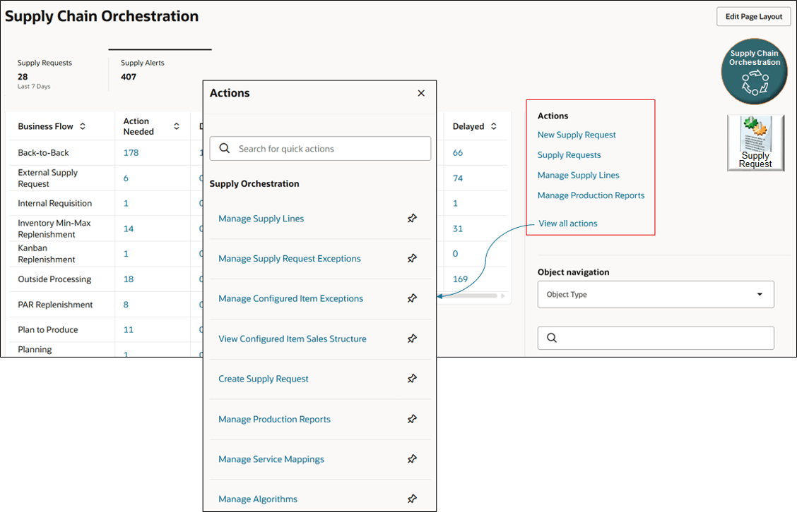

「処理」セクションの処理をクリックして、タスクにすばやく移動します:
ノート:
- 新規供給リクエストの作成や供給明細の管理など、様々なタスクを実行できます。
- 最大4つのタスクをページに直接表示できます。
- 4つ以上のタスクにアクセスできる場合は、すべてのアクションの表示をクリックします。
- ピンを使用して、ページにリンクを直接固定します。

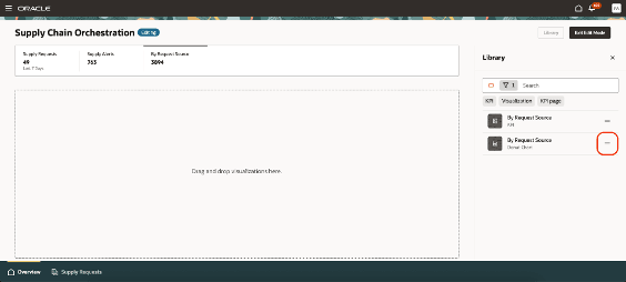

ページを編集
ページ・レイアウトの編集をクリックします:

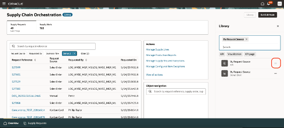

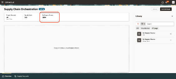

独自のパフォーマンス・メジャーを追加するには、ライブラリ内でそれを検索し、ランディング・ページにドラッグ・アンド・ドロップします:
ライブラリでビジュアライゼーションを検索し、ドラッグ・アンド・ドロップします:
結果は次のとおりです:

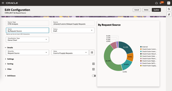

独自のビジュアライゼーションの作成
ドーナツ・チャート・ビジュアライゼーションを作成し、そのステータスを「アクティブ」に設定して意味のある名前を指定し、作成をクリックします:

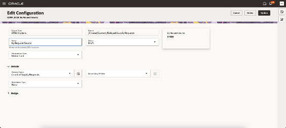

メトリック・カード・ビジュアライゼーションを作成し、そのステータスを「アクティブ」に設定し、名前を付けて作成します:

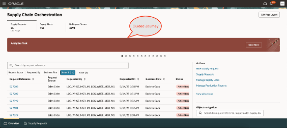

ガイド付きジャーニ
ガイド付きジャーニを使用して、サプライ・チェーン業務の管理に役立つポリシー・ドキュメントやFAQなどの有用な詳細を表示します:
