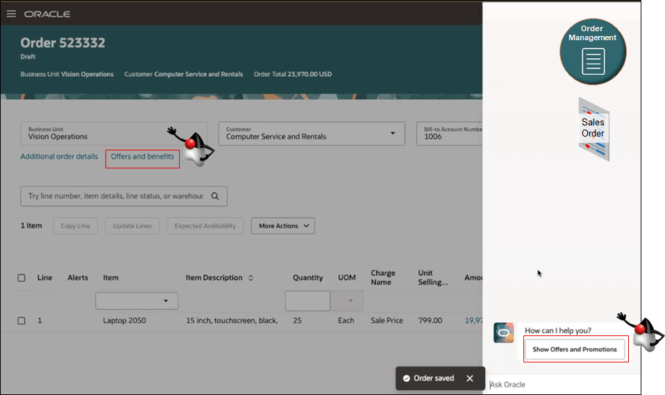

次のようにします
「Order Management」作業領域に移動し、販売オーダーを作成してから、「オファーと特典」>「オファーとプロモーションの表示」をクリックします:
xxxxxxxxx

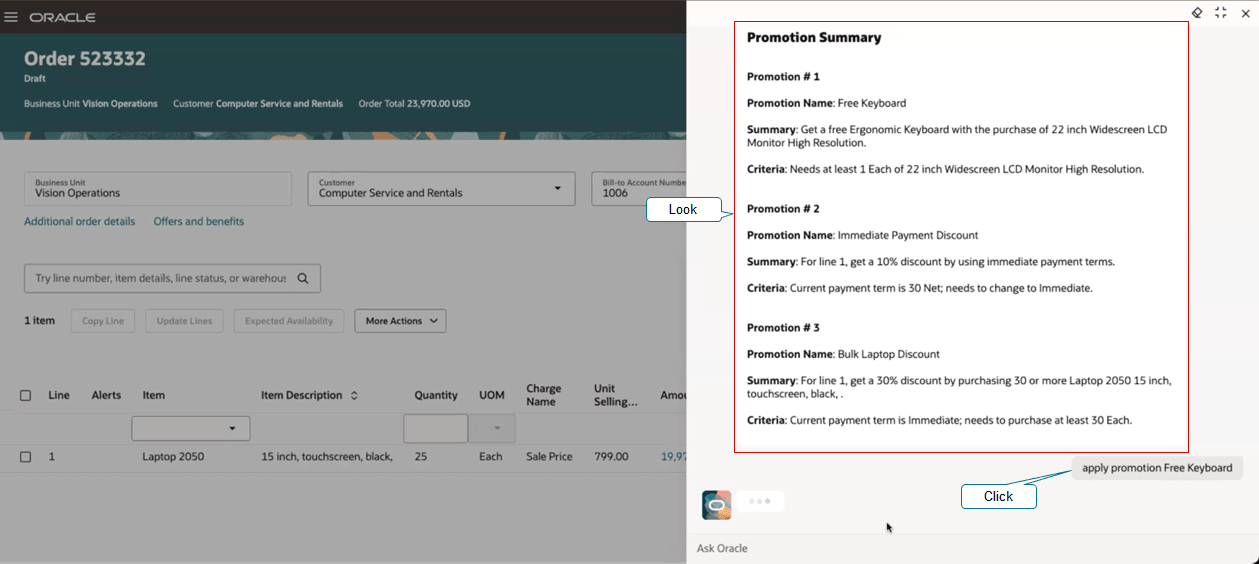

サマリーの推奨事項を確認します:
xxxxxxxxxxx
次の推奨プロモーションに注意してください:
  • 販促1はクロス・セルです
  • 販促2は即時支払の割引です
  • 販促3はボリューム・ディスカウント

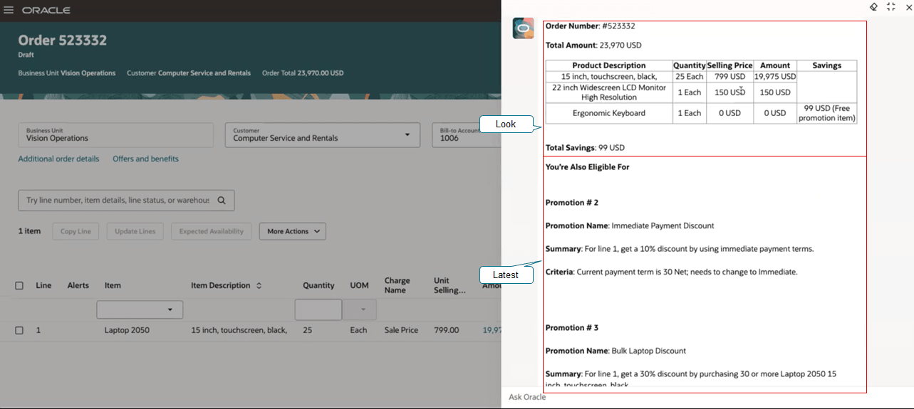

「プロモーションのフリー・キーボードの適用」をクリックし、結果を確認します:
xxxxxxxxx
内訳にはあなたの選択が含まれています. . .
xxxxxxxxxxx

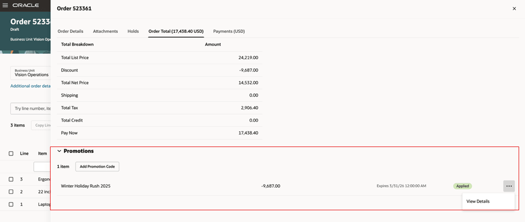

. . .およびまた順序の合計:
xxxxxxxxxxx

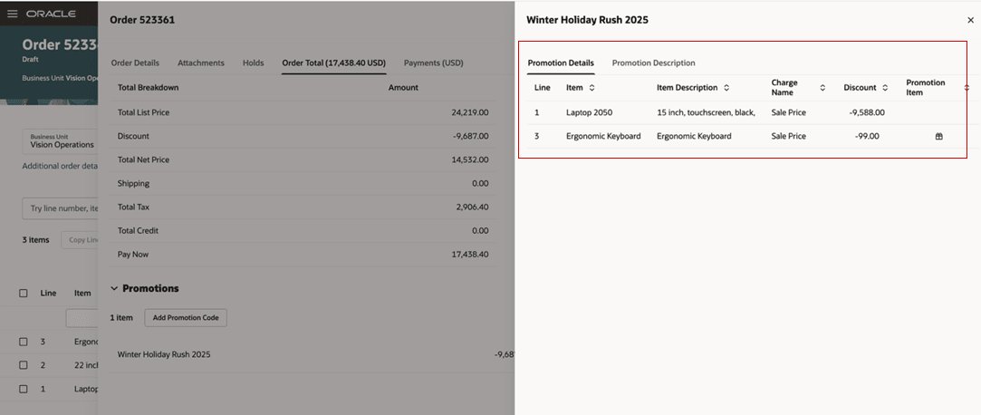

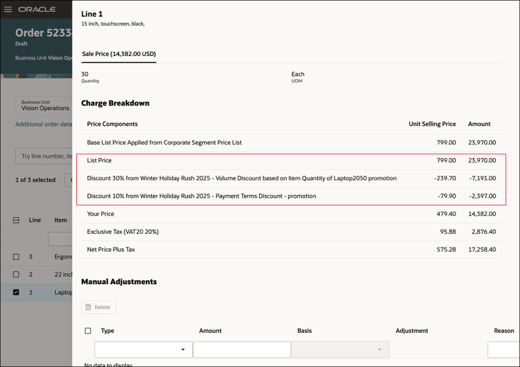

「詳細の表示」をクリックし、次を確認します:
xxxxxxx

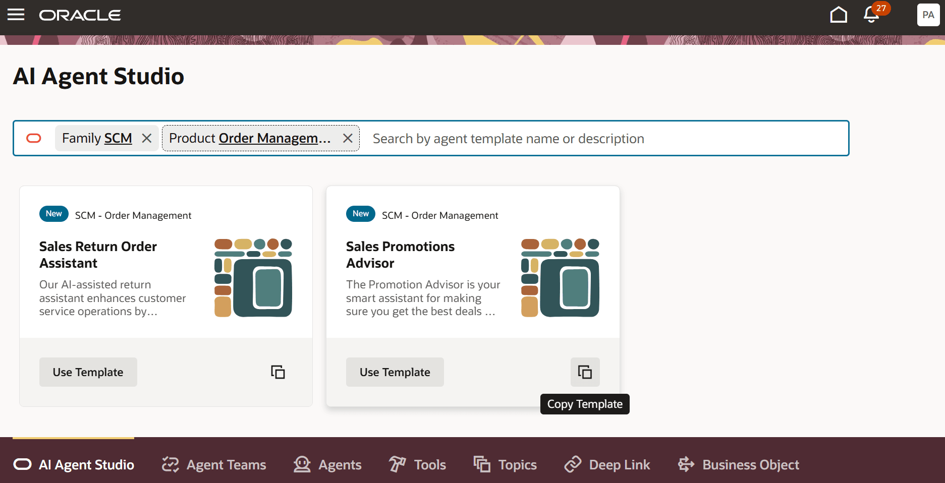

  4. 「ツール」> AI Agent Studioに移動し、ファミリをSCMに設定し、製品をOrder Managementに設定して、「Sales Promotions Advisor」の下のテンプレートのコピーをクリックします:
    xxxxxxxxxxxxxx

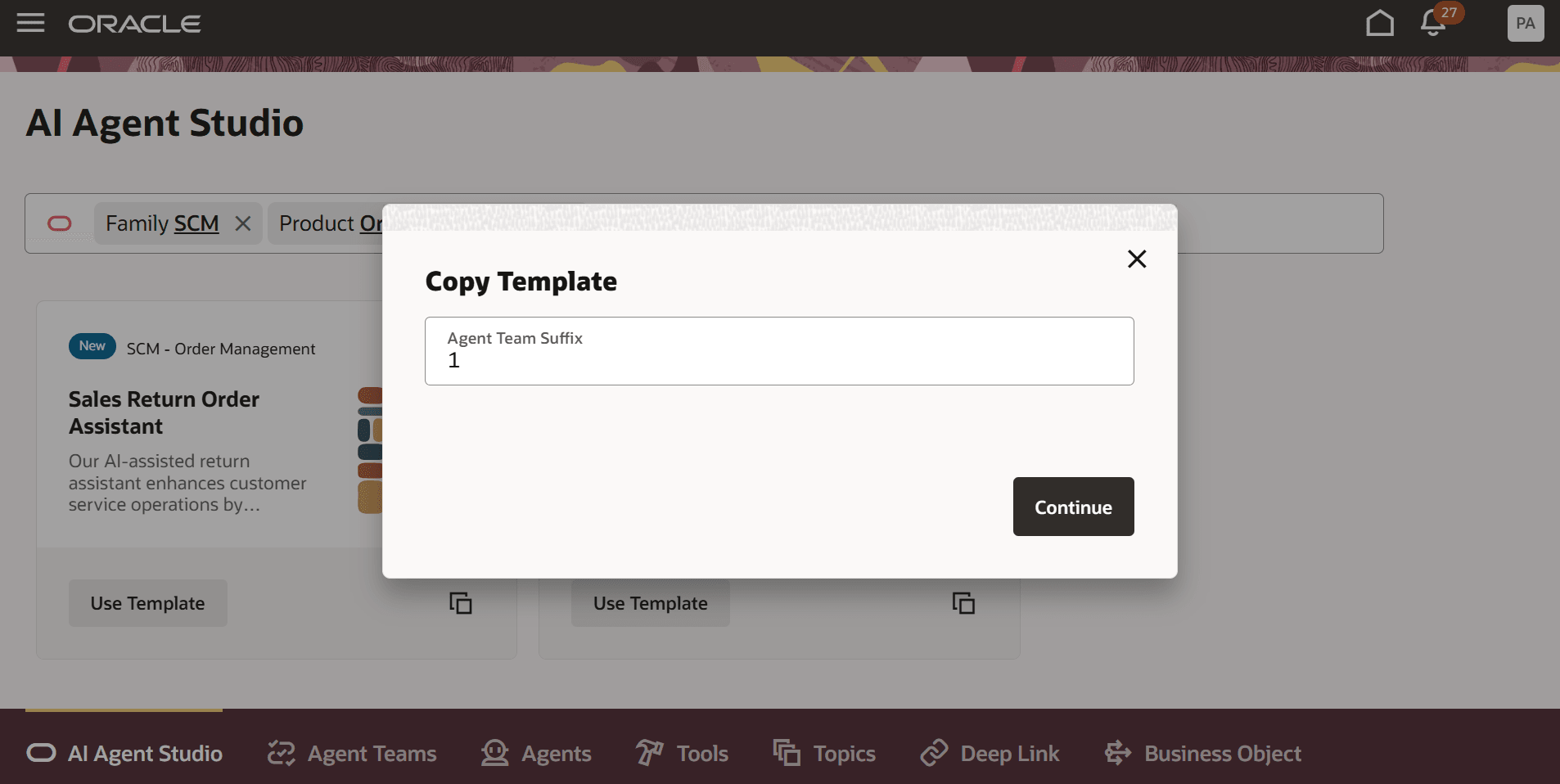

  5. 「コピー」をクリックし、サフィクスを入力して「続行」をクリックします。 サフィクスを使用して、1、2、3などのバージョンを指定することをお薦めします:
    xxxxxxxxxxxxx

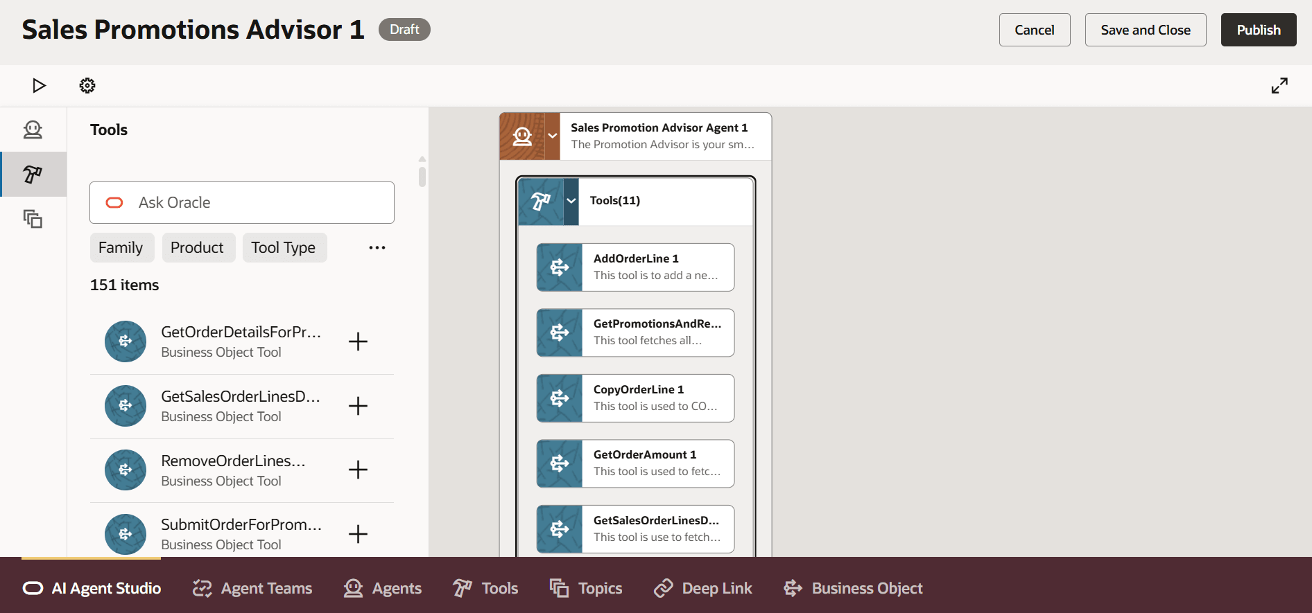

  6. 次のツールに注意してください:
    xxxxxxxxxxx要約は次のとおりです:
ツール
説明
オーダー・プロモーション・アドバイザ
販売オーダーに使用可能なプロモーション。
GetSalesOrderLines
選択した販売オーダーまたはオーダー明細に関する詳細を取得します。
GetOrderPricingRecommendations
販売オーダーの値に応じて使用可能なプロモーションの詳細を取得します。
GetOrderAmount
オーダー合計、日付などを計算します。
GetUpdatedOrderLineAndCharges
オーダー明細や日付などの手数料を計算します。
プロモーションを適用
プロモーションを適用します。
AddOrderLine
プロモーションの一部としてオーダー明細を追加します。
updateLine
プロモーションの一部としてオーダー明細を更新します。
CopyOrderLines
プロモーションの一部としてオーダー明細をコピーします。
RemoveOrderLines
プロモーションの一部としてオーダー明細を削除します。
SelectItemFromCategory
プロモーションの一部として品目を選択します。
必要に応じて、必要に応じて説明およびプロンプトを変更できます:

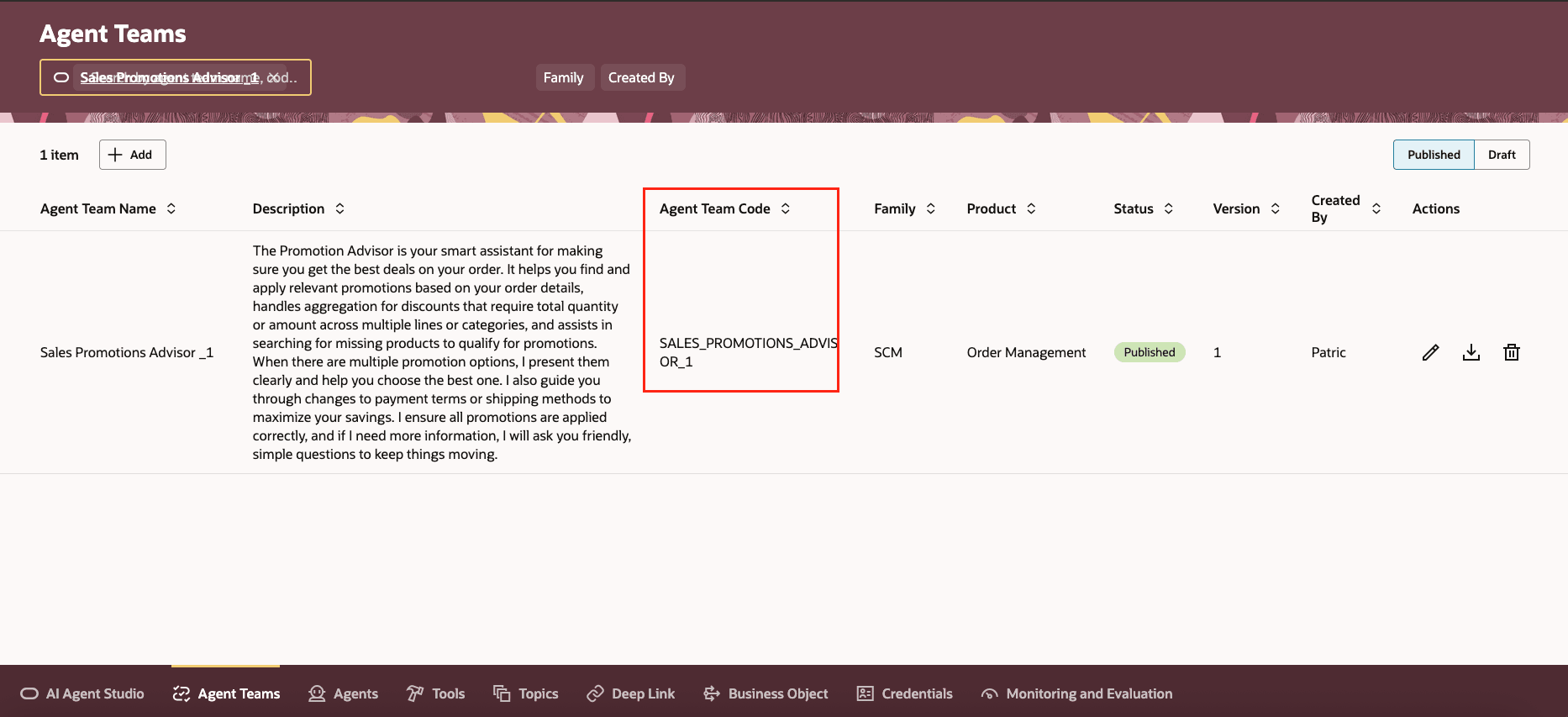

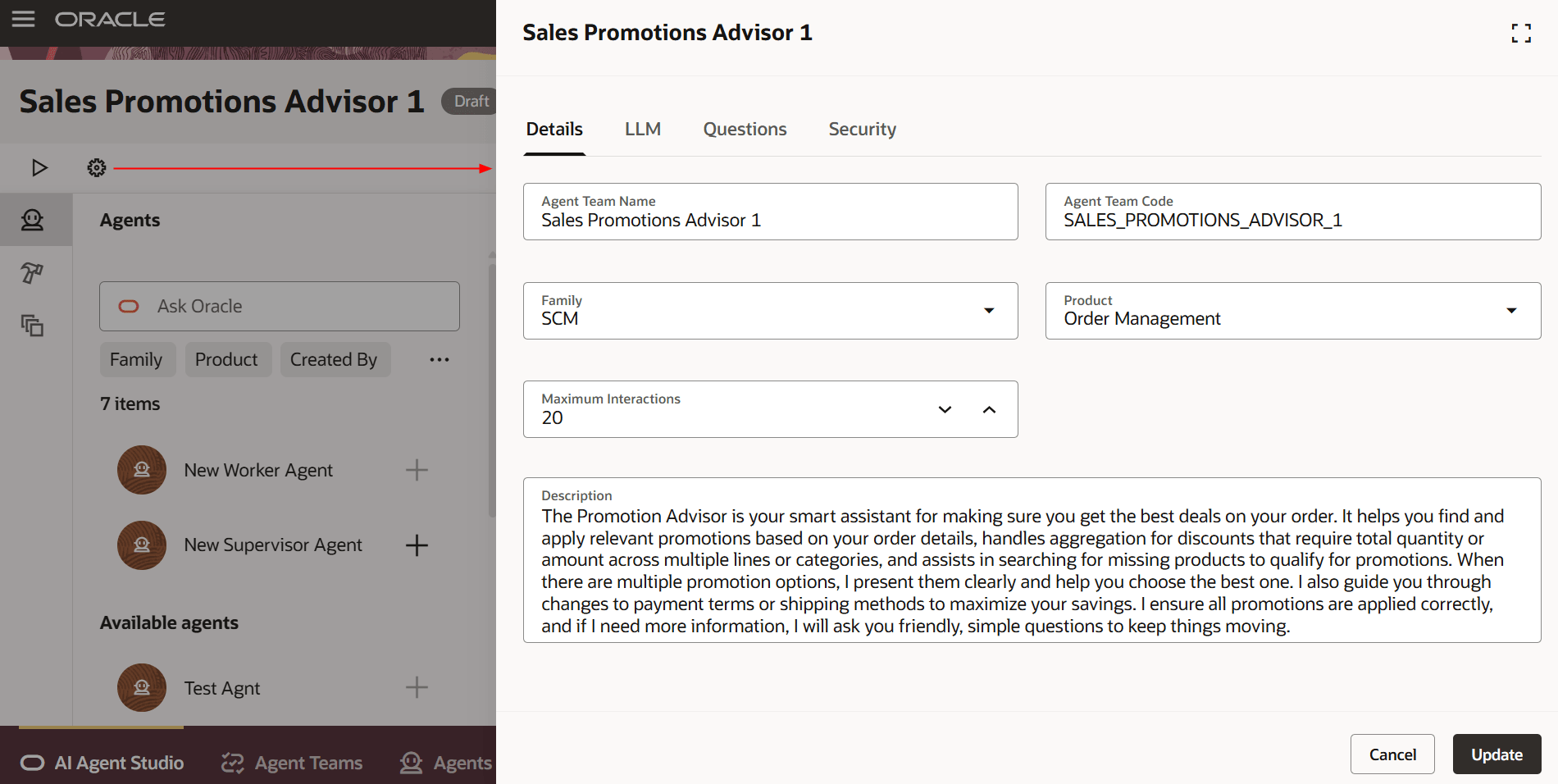

「公開」をクリックし、「エージェント・チーム」をクリックして、エージェントのステータスが「公開済」であることを確認します。 また、「エージェント・チーム・コード」属性をpromotionAgentNameに設定します。 この例では、その値はSALES_PROMOTIONS_ADVISOR_1です:
xxxxxxxxxxxx

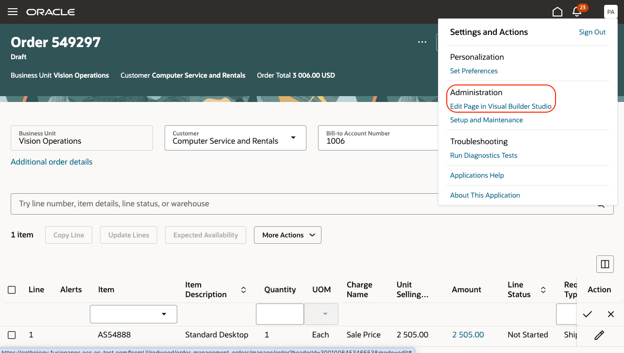

再設計されたオーダー・ページに移動し、Visual Builder Studioでのページの編集をクリックします:
Visual Builderでページを編集します

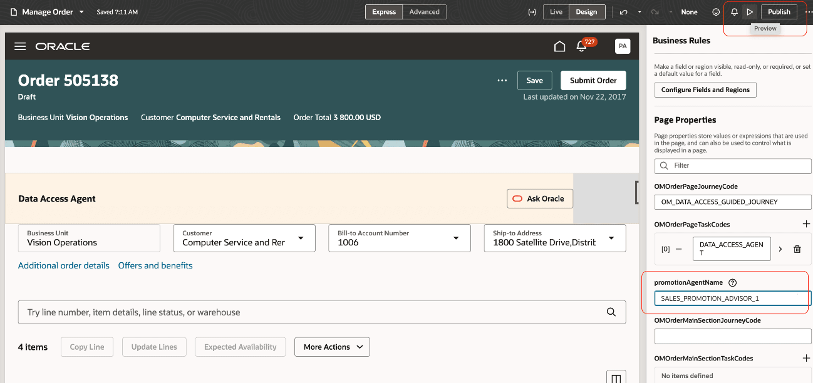

promotionAgentNameをSALES_PROMOTION_ADVISOR_1に設定し、プレビューをクリックします:
xxxxxxxxxx
すべてがプレビューで良好に見える場合は、変更を公開します。
