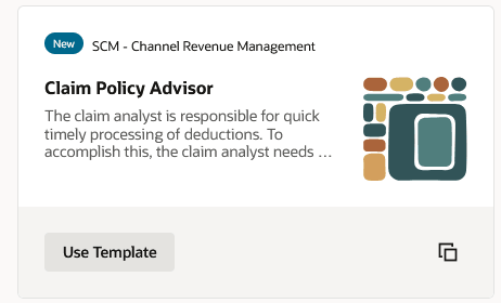

クレーム・ポリシー・アドバイザ・テン・プレートを使用するには、AI Agent Studioでテンプレートを見つけます。
AI Agent StudioのClaim Policy Advisorテンプレート
テンプレートを使用アクションをクリックして、エージェントの定義を開始します。 これは4ステップのプロセスです。
