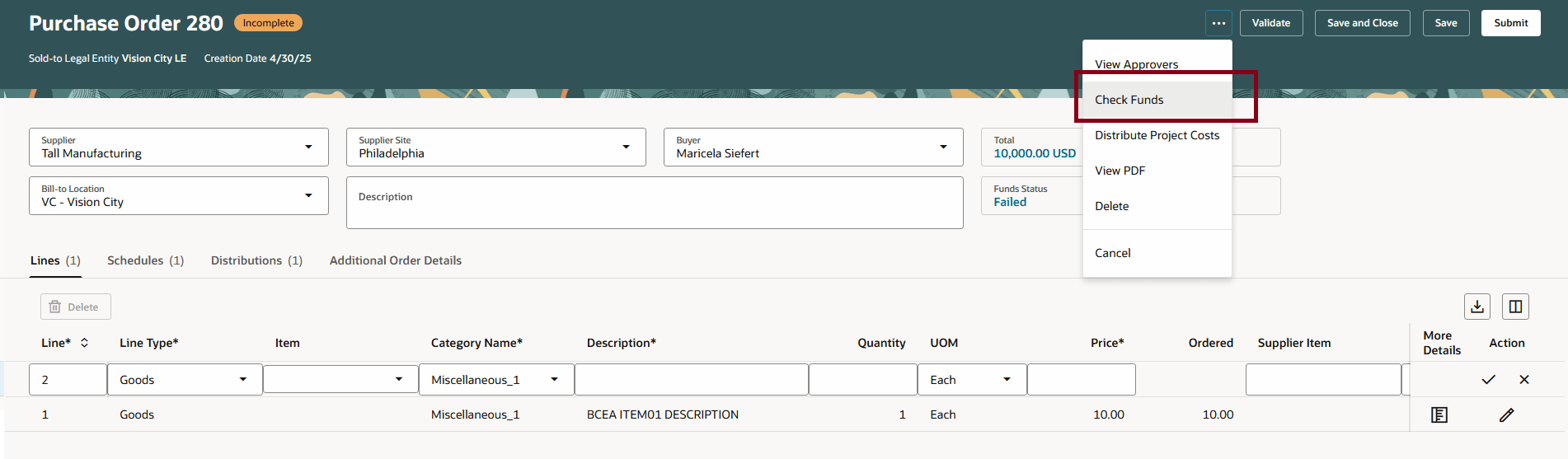

購買オーダーの残余予算チェックを実行するには、「残余予算のチェック」処理を選択します。
残余予算チェック処理

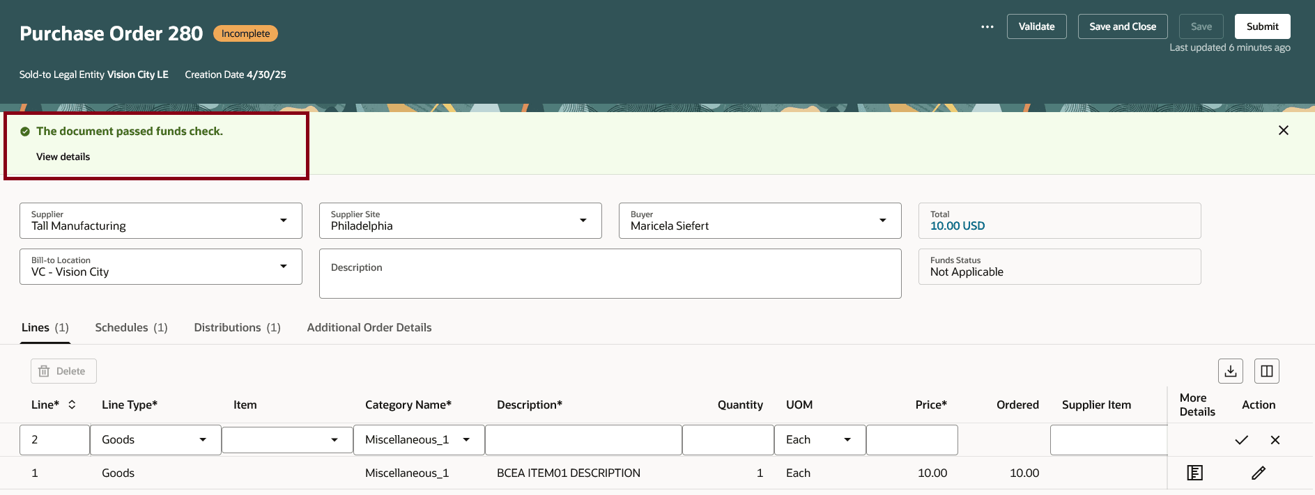

残余予算チェックが成功すると、アプリケーションは購買オーダーの発行または承認時に自動的に残余予算を予約します。 資金は、購買依頼発行ビジネス・ユニットおよびビジネス機能の構成に基づいて予約されます。
残余予算チェック処理の実行後に残余予算チェックに成功しました

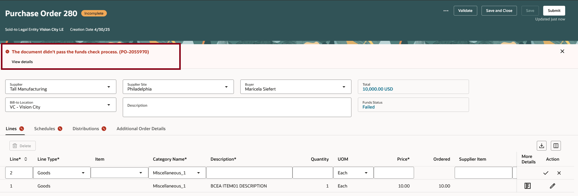

残余予算チェック処理の実行後に残余予算チェックに失敗しました

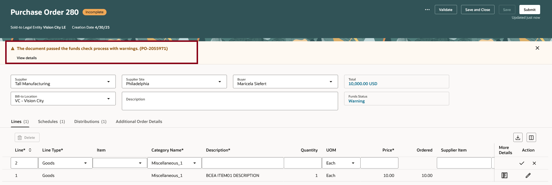

残余予算チェック処理実行後の残余予算チェック警告

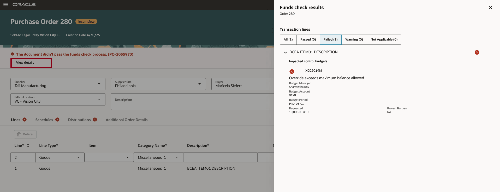

残余予算チェック結果の表示
購入によって影響を受ける管理予算を識別し、失敗の原因と問題の解決方法を決定できます。 たとえば、予算の資金不足が原因で失敗した場合、予算マネージャに問い合せて、追加の資金がいつ使用可能になるかを確認します。 関連する管理予算期間がオープンしていないために問題が発生した場合は、対応する購買オーダー明細に指定した予算日を確認してください。
残余予算チェック操作の結果を表示するには、「詳細の表示」リンクを選択します。
残余予算チェック結果ドロワーの表示

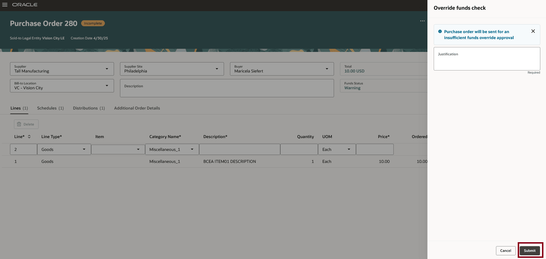

資金上書きのリクエスト
バイヤーは、資金不足でも購買オーダーを発行できますが、資金上書きをリクエストする必要があります。 これを行うには、資金上書きが有効になっている管理予算が購買オーダーの対象である必要があります。 また、資金上書きをリクエストするには、適切な機能セキュリティ権限が必要です。
残余予算チェックに失敗する購買オーダーを発行する場合、残余予算不足の上書きをリクエストするオプションがあります。 続行するには、リクエストの理由を入力し、「発行」をクリックして資金上書きリクエストを完了します。
資金上書き事由のある購買オーダー発行
資金上書きリクエストは、承認のために適切な個人に送信されます。 承認が確定した後で、購買オーダー用に資金が予約されます。
