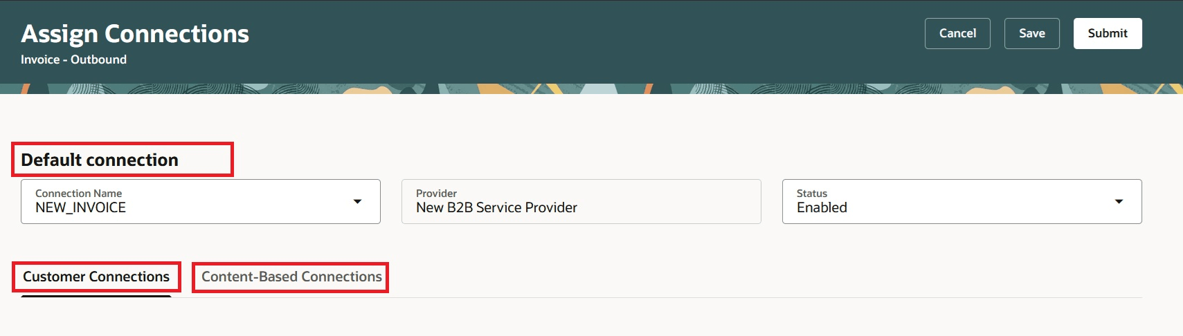

B2B接続の割当て
  1. タスク・パネルからB2Bドキュメントを選択します。
  2. 接続を割り当てるアウトバウンド・ドキュメントをクリックし、ドキュメントを有効に設定してから、接続の割当を選択します。
接続の割当
接続の割当
  1. 「接続の割当」ページで、にデフォルト接続、顧客またはサプライヤ接続(選択したドキュメントに適用可能な接続)またはコンテンツ・ベース接続(使用可能な場合)を割り当てることができます。
  2. 「送信」をクリックします。
  3. すべてのアウトバウンド文書に対してこのプロセスを繰り返します。
  4. インバウンド・ドキュメントごとにアクティブな接続を定義する必要がありますが、インバウンド・ドキュメントに接続を割り当てる必要はありません。
