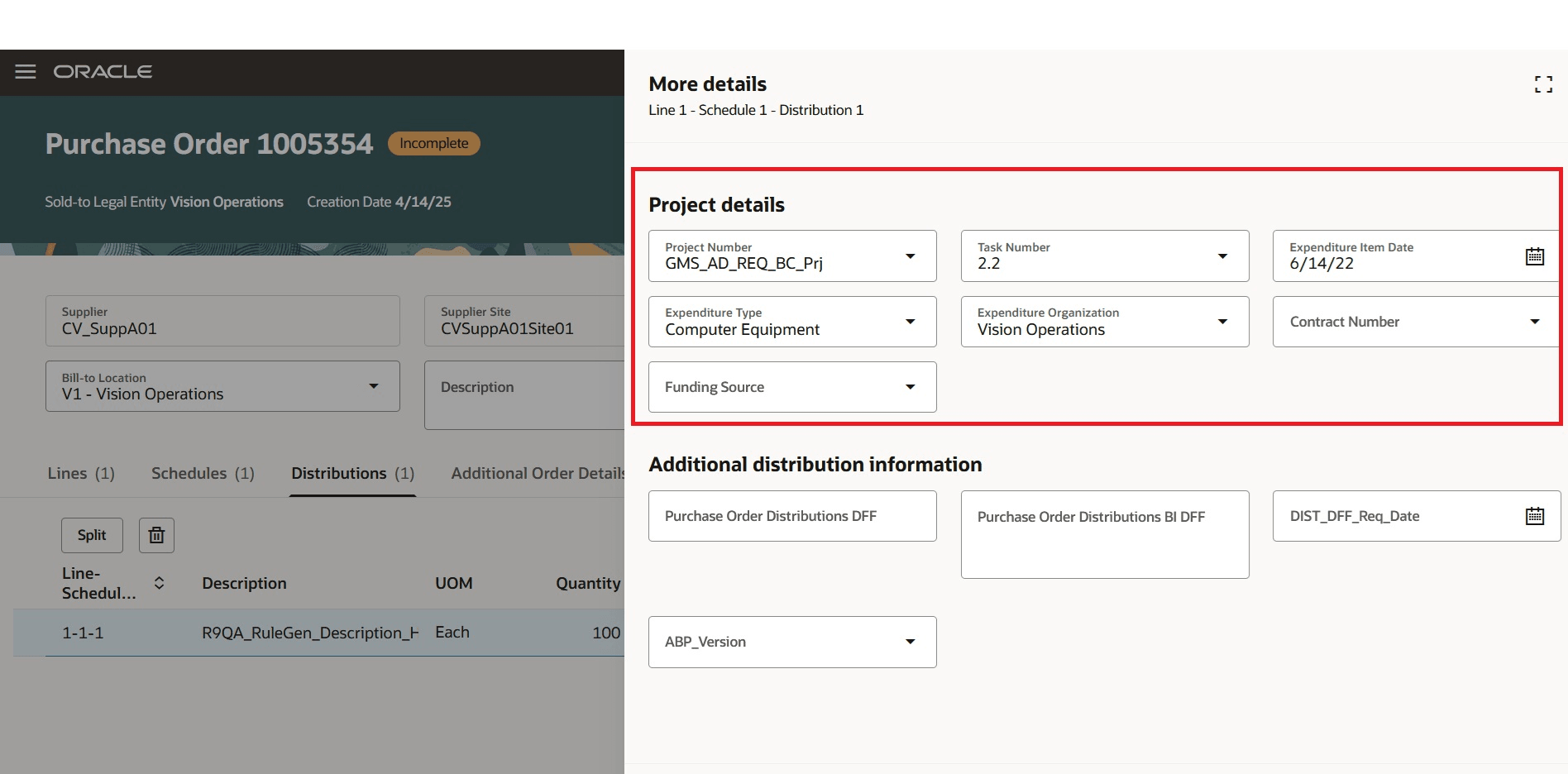

次のフィールドを使用して、購買オーダーのスポンサード・プロジェクト情報を追跡できます:
プロジェクト番号
タスク番号
支出項目日
支出タイプ
支出組織
契約番号
資金調達先
支援型プロジェクト
スポンサード・プロジェクト以外では、契約番号および資金ソースが非表示になります。

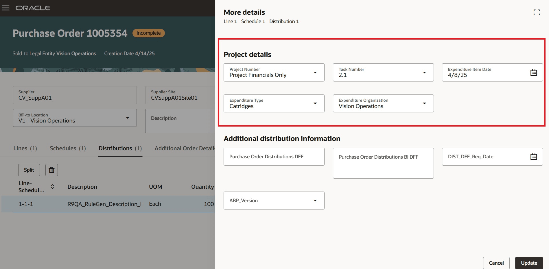

非支援プロジェクト
また、購買カテゴリ、ビジネス・ユニット、搬送先タイプなど、事前定義された他の参照パラメータに依存するようにプロジェクトの値リストを構成することもできます。

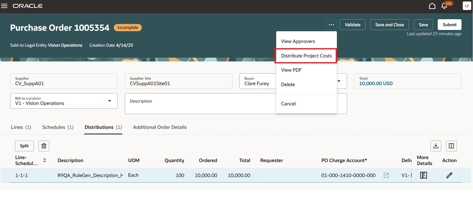

事前定義済の資金調達パターンを使用して、交付ベースのプロジェクトを参照する購買オーダーまたは変更オーダーのプロジェクト・コストを配分することもできます。 資金パターンは、助成金管理者によって作成および保守されます。 処理から「プロジェクト・コストの配分」オプションを選択すると、契約番号および資金ソース・フィールドが空白のままの場合、購買オーダーで取得されたプロジェクト・コストは、適用可能な資金パターンを使用して配分されます。
事前定義済の資金パターンがない場合は、契約番号および資金ソース・フィールドに手動で移入する必要があります。
購買オーダーに対する「プロジェクト・コストの配分」処理

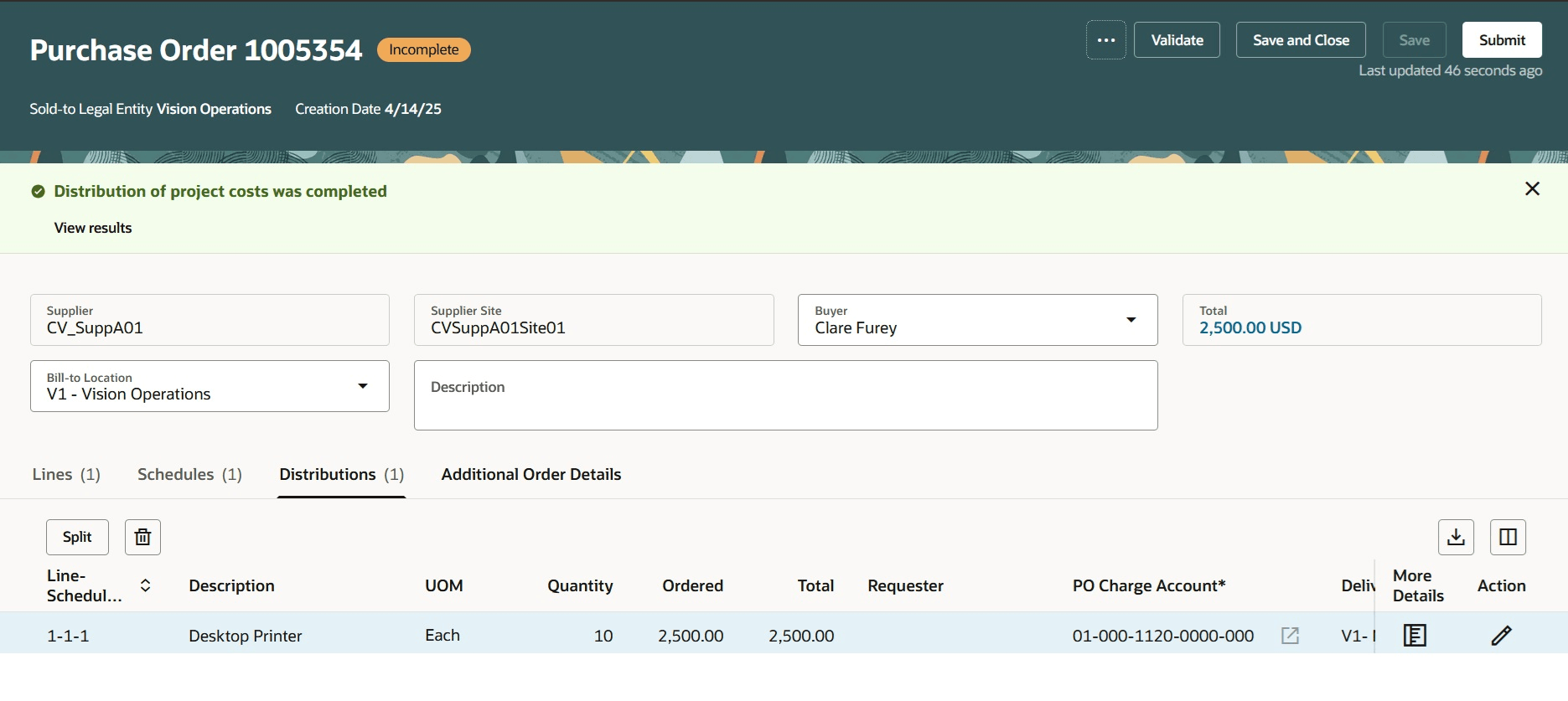

原価配分の連結結果を表示するには、「結果の表示」リンクを使用します。リンクをクリックすると、原価配分が表示されます。または、個々の明細配分をチェックして値を検証することもできます。
プロジェクト・コストの配分結果の表示

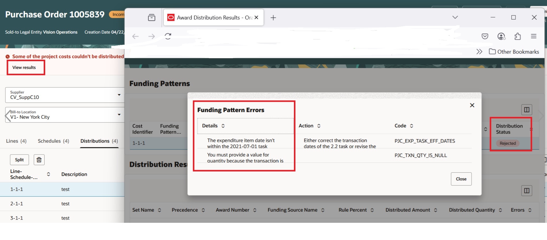

プロセスでコストを配分できなかった場合は、結果を表示するときに失敗の原因を確認できます。 エラーを訂正し、プロセスを再実行してコストを配分できます。
プロジェクト・コストの配分失敗結果の表示
