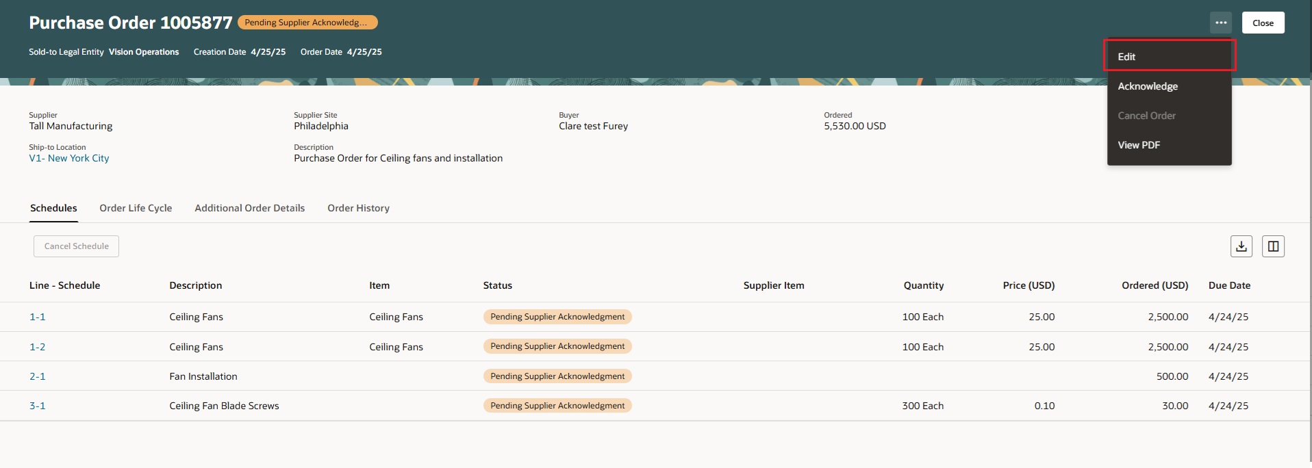

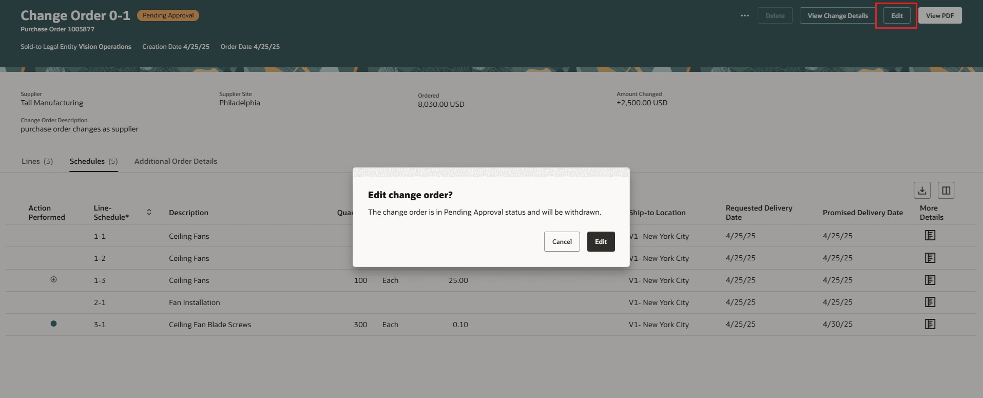

購買オーダーの編集オプションを使用して変更オーダーを作成
購買オーダーの「編集」オプションを使用した変更オーダーの作成
「編集」処理を使用して、承認待ちの変更オーダーを取り下げて編集できるようになりました。 「編集」をクリックすると、ダイアログ・メッセージが表示されます。 編集を確認すると、変更オーダーが作成されます。
承認待ちステータスの変更オーダーを編集する場合のダイアログ・メッセージ

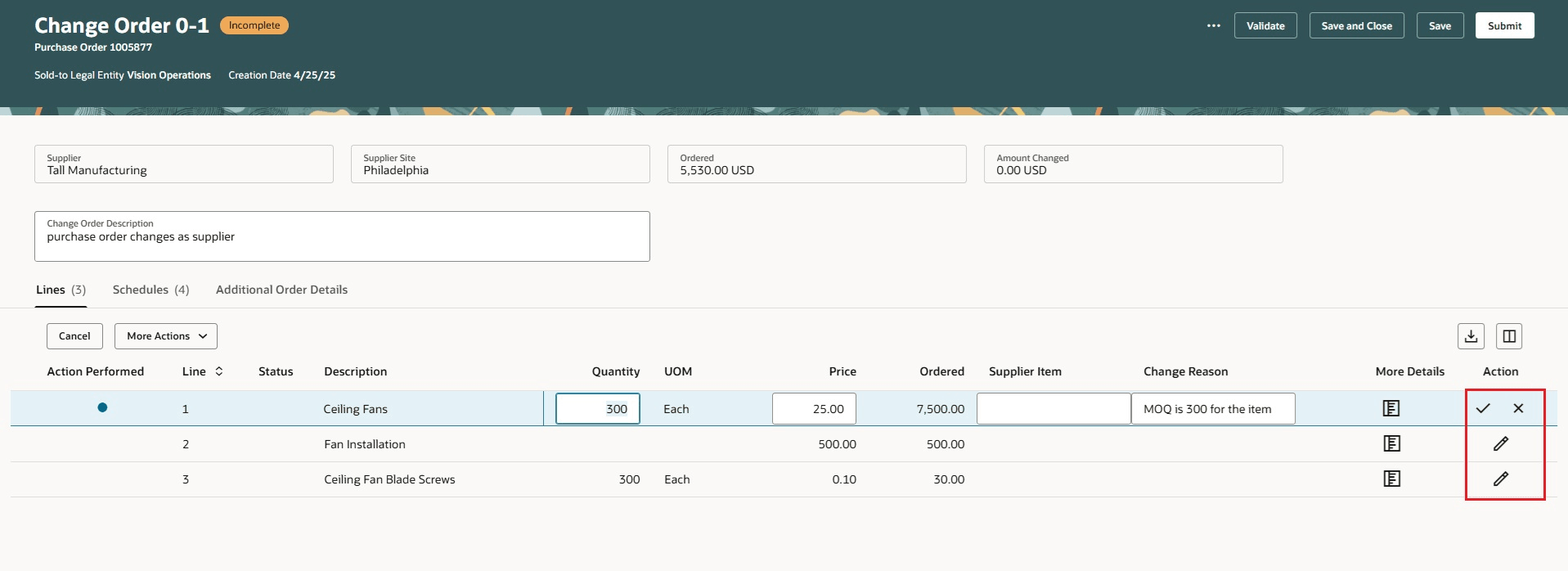

変更オーダー明細
「明細」タブを使用して、数量、価格、サプライヤ品目、変更事由などのキー属性を更新します。
行レベルの編集オプションを使用した変更オーダー明細の編集

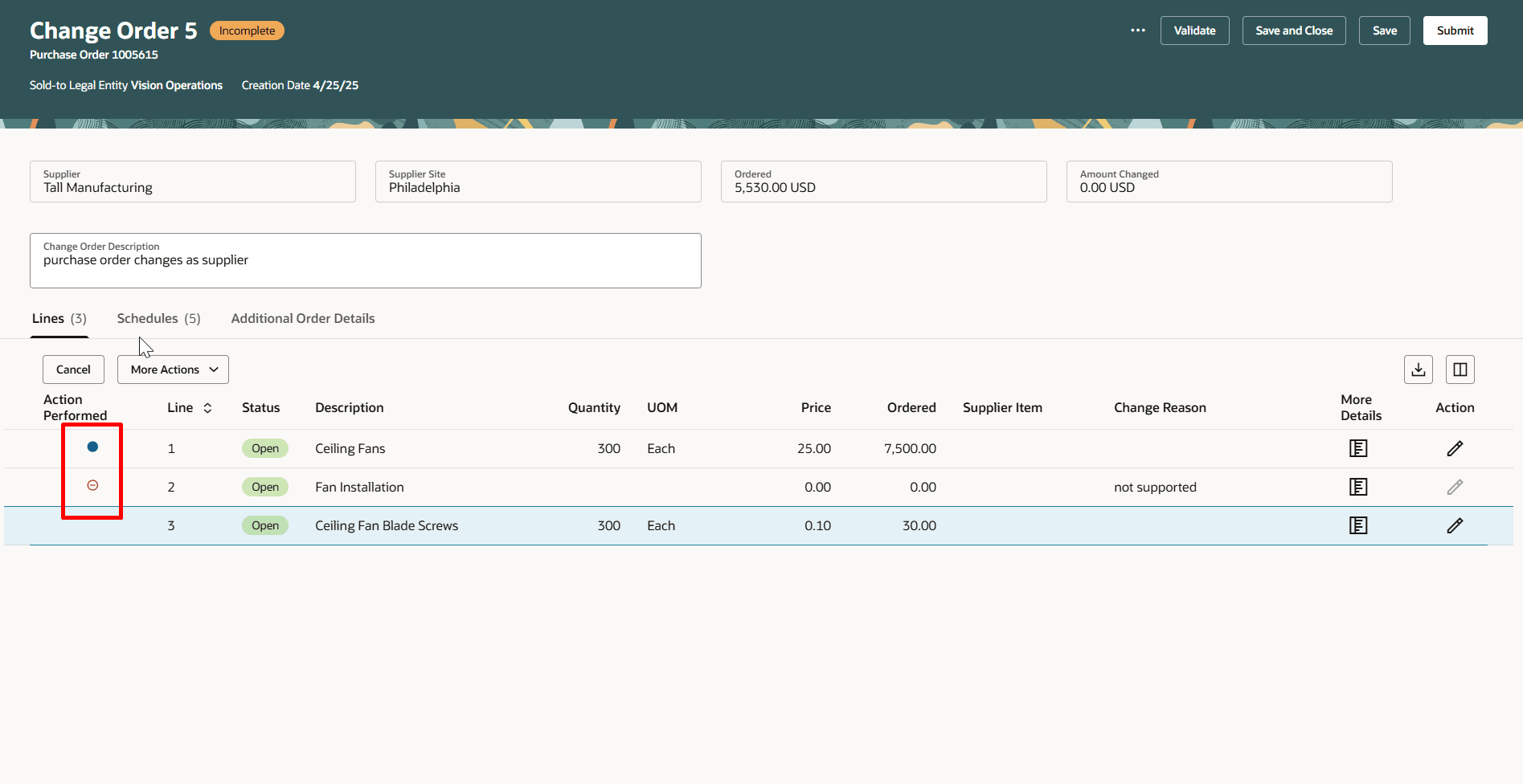

変更オーダーの「明細」セクションの「実行された処理」アイコン
「実行された処理」属性には、明細に対して行われた変更のタイプが反映されます:
  • 変更された明細は青色のドット・アイコンでマークされます。
  • 取り消された明細は、赤色の取消済アイコンでマークされます。

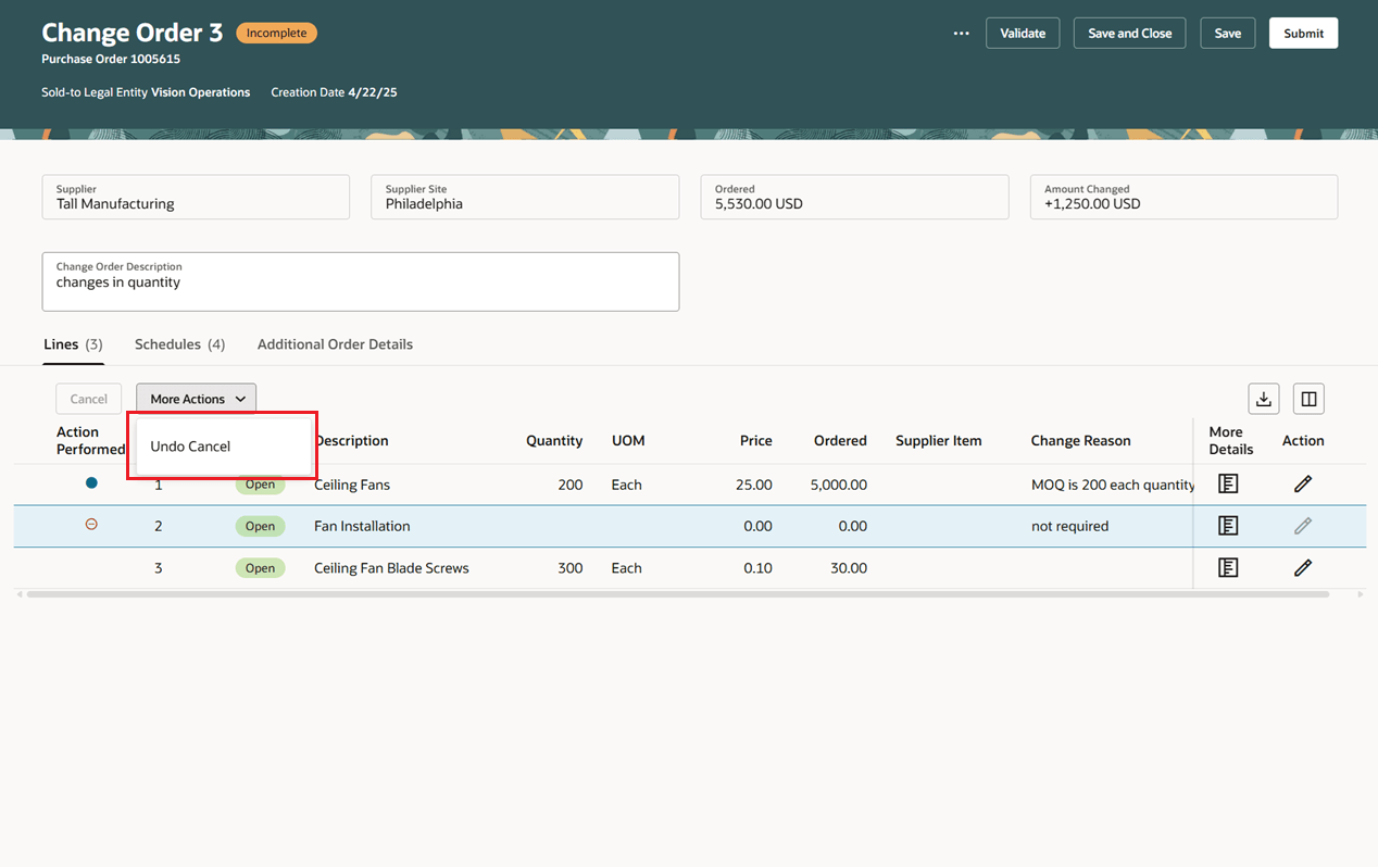

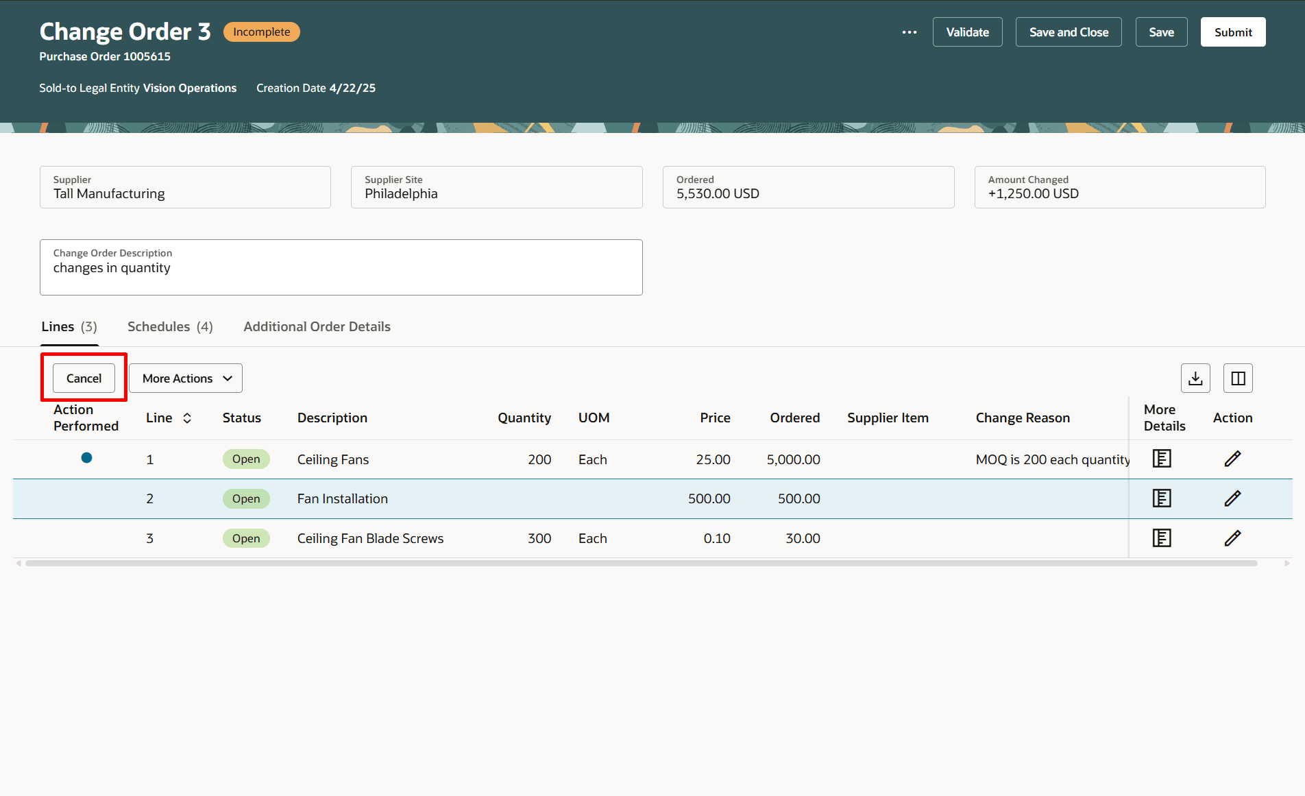

変更オーダーの承認済明細を取り消すことができます。
「取消」ボタンをクリックすると、変更オーダー明細が取り消されます
「取消」ボタンで変更オーダー明細が取り消されます
「その他の処理」で「取消を元に戻す」オプションを選択すると、明細の取消を元に戻すことができます。
「取消を元に戻す」ボタンを使用して変更オーダー明細の変更を元に戻す

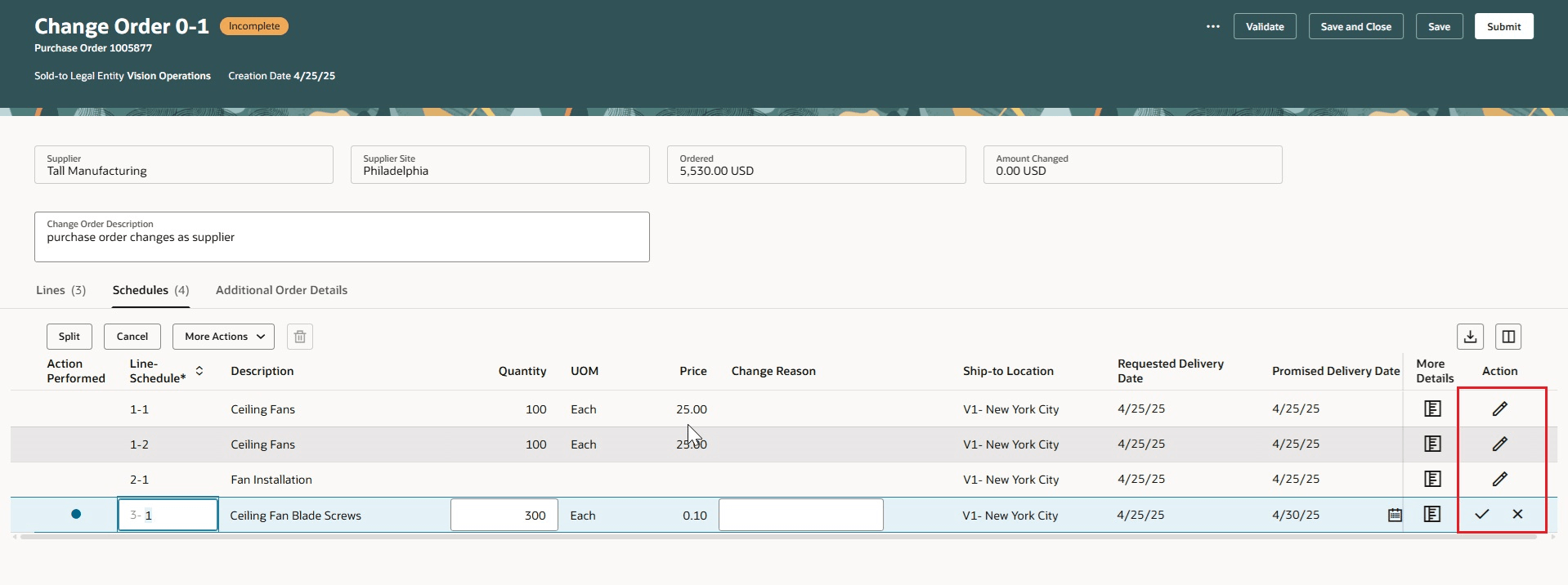

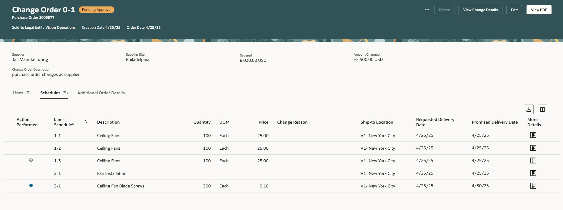

変更オーダー・スケジュール
「スケジュール」タブを使用して、数量、金額、サプライヤ・オーダー明細、変更事由、付加フレックスフィールドなどのキー属性を更新します。
行レベルの編集オプションを使用した変更オーダー・スケジュールの編集

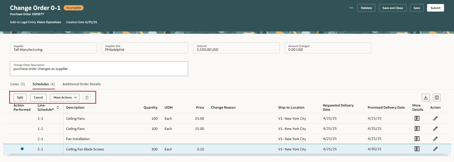

搬送を交互にするために既存のスケジュールを分割して複数の購買オーダー・スケジュールを作成したり、承認済スケジュールを取り消したり取消を元に戻したり、新しく追加したスケジュールを削除できます。 「実行された処理」属性は、スケジュールに対して行われた変更のタイプを示します。
変更オーダー・スケジュールの「分割」、「取消」、「取消を元に戻す」、「行レベルのオプションの削除」
変更オーダー・スケジュールの分割、取消、取消の取消および削除の行レベル・オプション

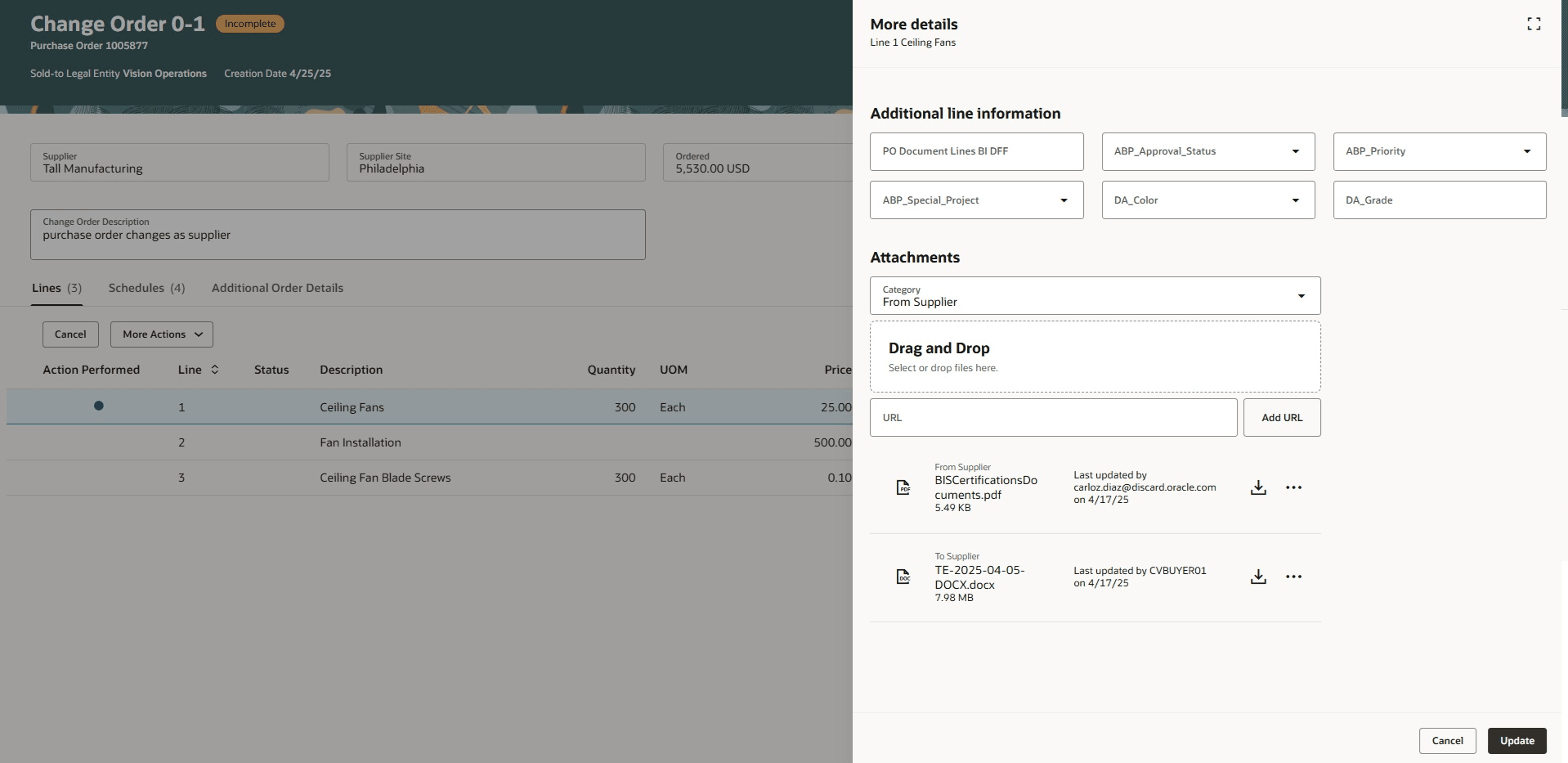

詳細
「明細」および「スケジュール」タブの「詳細」ドロワーを使用して、変更オーダーに固有の追加情報および添付を更新します。 バイヤーが追加詳細ドロワーから追加したノートおよび添付を表示することもできます。
変更オーダー明細の「詳細」ドロワー
変更オーダー明細の「詳細」ドロワー

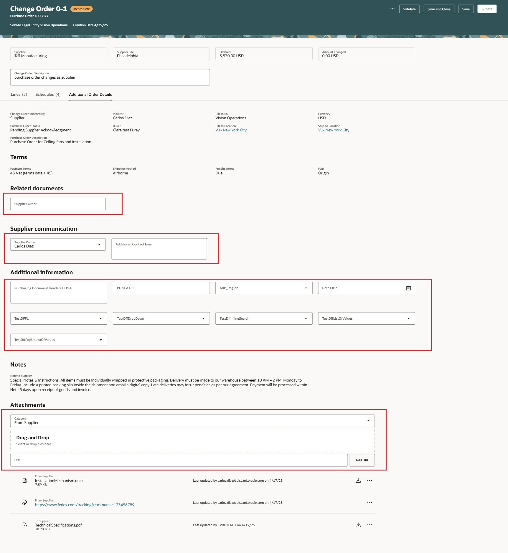

追加オーダー詳細
変更オーダー・ヘッダーで、「追加オーダー詳細」タブを使用して、サプライヤ・オーダー明細、サプライヤ担当者、追加担当者Eメール、添付および付加フレックスフィールドを更新できます。 変更オーダーの追加情報は、支払条件、出荷方法、運送条件、FOBなどの条件とともに表示できます。 関連文書は、購買オーダーにリンクされた関連文書(マスター契約、ネゴシエーション、ソース契約およびサプライヤ・オーダーを含む)がある場合にのみ表示されます。
「追加オーダー詳細」タブにナビゲートして変更オーダー・ヘッダー属性を編集
「追加オーダー詳細」タブへのナビゲートによる変更オーダー・ヘッダー属性の編集

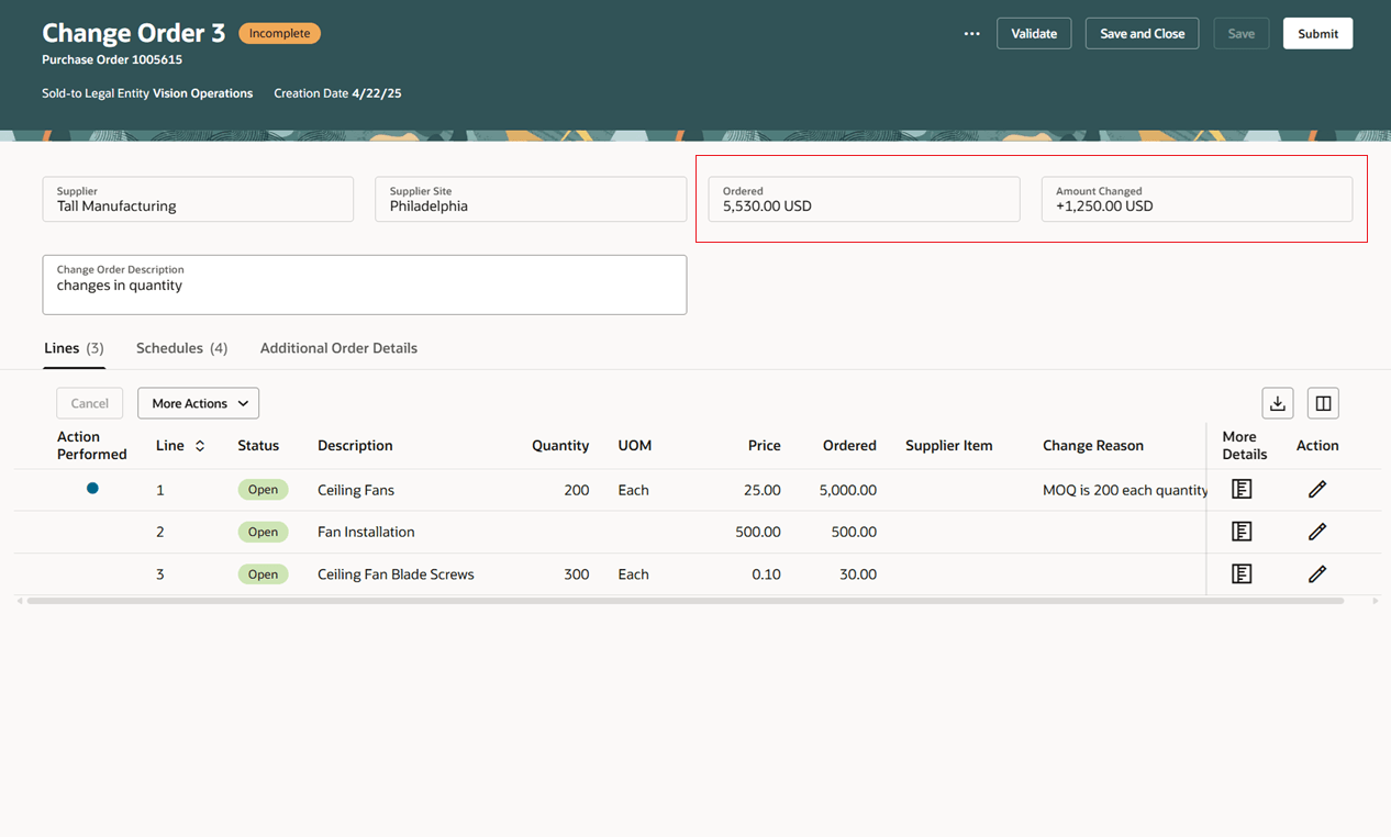

変更オーダー・ヘッダーのオーダー済および金額変更済
変更オーダーの保存後にのみ、「オーダー済」および「変更済金額」属性の更新された値がアプリケーションに反映されます。

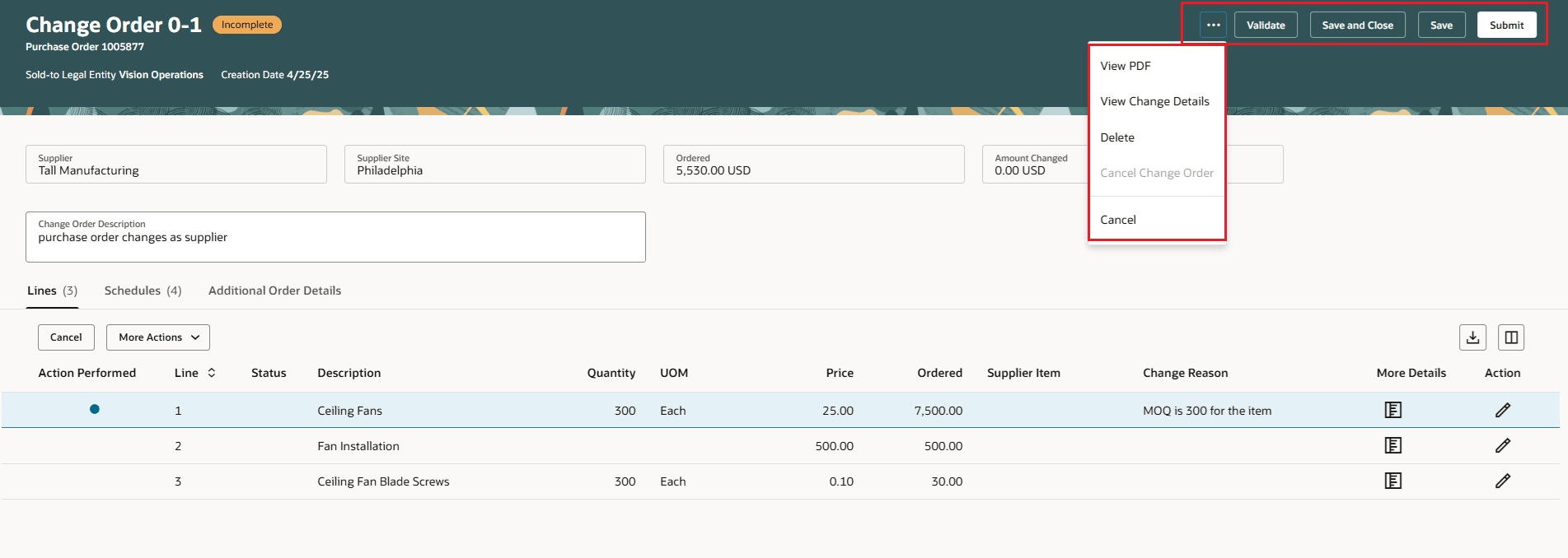

変更オーダーの処理
変更オーダー・ステータスに応じて、変更オーダーの編集中に次の処理を実行できます:
  • 保存
  • 削除
  • 送信
  • 取消
  • 検証
  • PDFの表示
  • 保存して閉じます
  • 変更オーダーの取消
サプライヤの変更オーダーの編集ページの処理

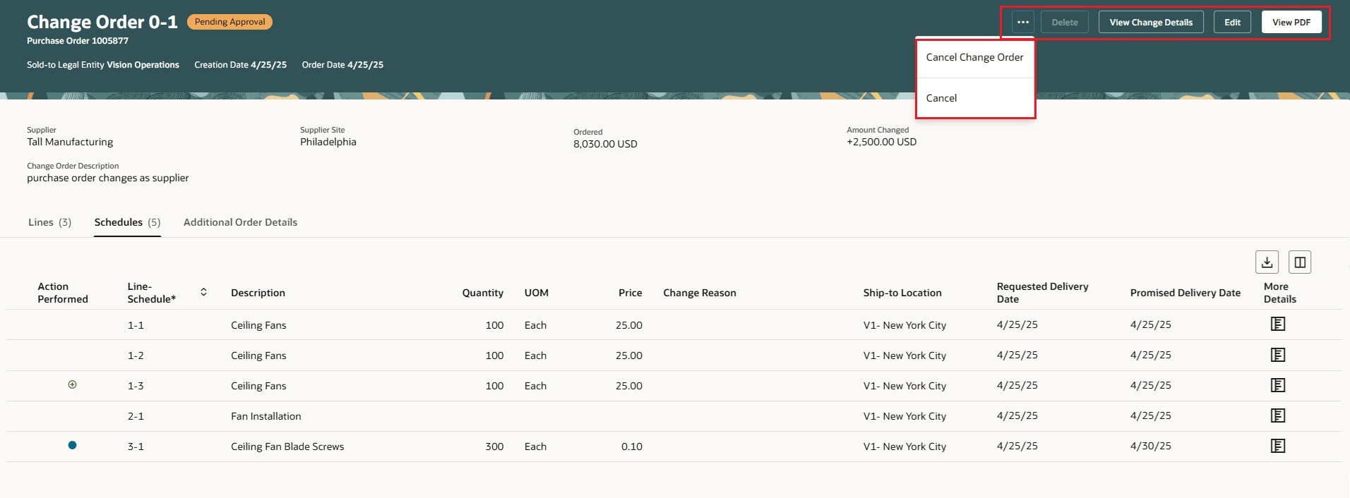

変更オーダー・ステータスに応じて、変更オーダーの表示中に次の処理を実行できます:
  • 編集
  • PDFの表示
  • 確認
  • 変更詳細の表示
  • 削除
  • 変更オーダーの取消
  • 取消
サプライヤの変更オーダーの表示ページの処理

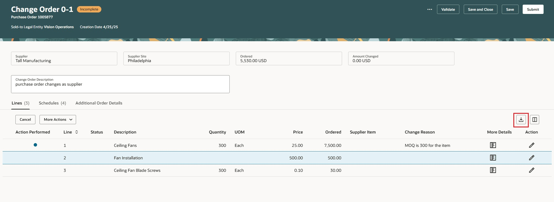

Excelにエクスポート
Excelファイルをダウンロードするには、「変更オーダーの表示」ページと「変更オーダーRedwoodの編集」ページの両方にある「明細」、「スケジュール」および「配分」タブにあるダウンロード・アイコンをクリックします。
「Excelにエクスポート」アイコンを使用したExcelファイルのダウンロード

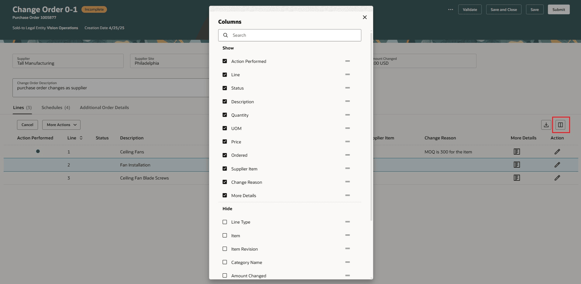

列セレクタ
「列」セレクタを使用して、「明細」タブおよび「スケジュール」タブに表示される列を構成します。 不要な列を非表示にしたり、関心に基づいて追加の列を選択できます。
列管理を使用した追加列の表示
列管理を使用した追加列の表示

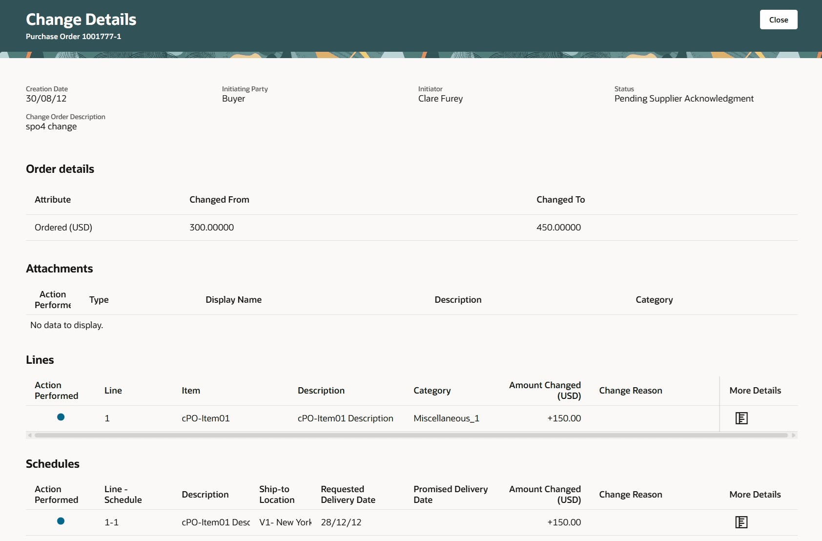

サプライヤとしての変更のレビュー
変更オーダーの編集または表示中に、現在承認済バージョンの購買オーダーに提示された変更をレビューできます。 「変更の詳細」ページは、購買オーダー・ページの承認済バージョンに対して行った変更を示します。 「詳細」の変更ページにアクセスするには、「変更の表示」「詳細」アクションを選択します。
「変更詳細の表示」処理を使用した、アクティブな購買オーダー・バージョンに提示された変更の表示
有効な購買オーダー・バージョンに提示された変更を示す変更詳細ページの使用
アクティブな購買オーダー・バージョンに提示された変更を示す変更詳細ページ
