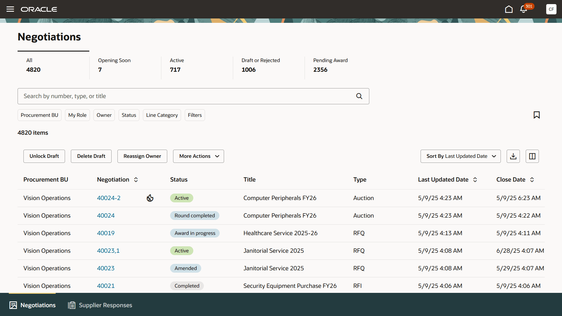

新しいRedwoodネゴシエーション・ページでは、ネゴシエーションを検索、トラッキングおよび管理するための拡張されたユーザー・エクスペリエンスが提供されます。 カテゴリ・マネージャは、ネゴシエーションを効率的に検索、レビューおよび処理するためのワークベンチ・エクスペリエンスを提供します。 カテゴリ・マネージャは、拡張検索機能を利用して、見積依頼、情報依頼、オークションなど、すべてのタイプのネゴシエーション文書を管理できます。 最新のフィルタとキーワード検索により、ドキュメントへの迅速なアクセスが可能になり、ユーザーはライフサイクルを通じてネゴシエーションを管理するためのタイムリなアクションを実行できます。
Oracle Sourcingアプリケーションの「ネゴシエーション検索」ページで、次の主要な機能のリストを使用できます:
メトリック・スコアカード: スコアカードには、すべてのステージでネゴシエーションを管理するのに役立つ主要なメトリックの概要が表示されます。 件数は、データ・セキュリティ権限に基づいてアクセスできるネゴシエーションを示します。
  • すべて: 表示または管理できるすべてのネゴシエーションの合計数。
  • 近日公開: 先日付オープン日を持つすべてのネゴシエーションが表示されます。
  • アクティブ: すべてのアクティブなネゴシエーションの数。
  • 下書きまたは否認済: 「下書き」ステータスであるか、承認されていないすべてのネゴシエーションの数。
  • 審査待ち:審査ディシジョンが保留中または進行中のすべてのネゴシエーションの数。
カードをクリックすると、メトリックのネゴシエーションが取得されます。
管理者の場合は、このページの「ページ・レイアウトの編集」ボタンを使用して、ビジネスに最も適したOTBIベースのKPIとデータ・ビジュアライゼーションを追加し、カテゴリ・マネージャがこのページでトラッキングすることが重要になるため、独自のスコアカードを作成できます。
ネゴシエーション検索ページ
ネゴシエーション検索ページ
「検索:」「ネゴシエーション検索」ページは、エラスティック・ベースの検索エンジンを搭載しており、関連する結果を迅速かつ効率的に取得できます。 検索バーにキーワードを入力すると、すべての検索可能な属性と照合されてネゴシエーションが表示され、最も関連性の高い結果が上部に表示されます。「ソート基準」には、検索結果を表示する様々なオプションがあります。
検索をさらに絞り込むには、キーワード検索とともに追加のフィルタを適用できます。 リボン・アイコンを使用して検索を保存するオプションもあります。これにより、パーソナライズ・リストを作成し、将来使用するためにデフォルト検索を設定できます。 検索ボックスにキーワードを入力して、番号、タイプまたはタイトルで特定のネゴシエーションを検索できます。
ネゴシエーション検索結果は、エントリの数とともに動的表に表示されます。 ドリルダウンしてネゴシエーションを表示し、検索結果をMicrosoft Excelにエクスポートできます。
フィルタ: これらは、アクティブなキーワード検索とともに適用されます。 検索バーの下には、次のフィルタがあります:
  • 調達BU
  • 自分のロール - このページにアクセスすると、デフォルトの結果は、交渉人所有者またはメンバーとしてのロールに基づいてフィルタされます。
  • ステータス
  • 明細カテゴリ
「フィルタ」パネルで使用可能なその他のフィルタは次のとおりです:
  • ネゴシエーション詳細
    • ネゴシエーション・タイプ
    • 抽象ステータス
    • クローズ日
    • オープン日
    • 作成日
    • 結果
    • 購買依頼
    • レスポンスの表示
  • 明細詳細
    • 明細摘要
    • 品目
    • 品目摘要
  • サプライヤ
    • 参加依頼サプライヤ
処理
  • 下書きのロック解除: 別のカテゴリ・マネージャによってロックされた下書きネゴシエーションのロックを解除できます。
  • 下書きの削除: 破棄する必要がある暫定ネゴシエーションを削除できます。
  • 所有者の再割当: ネゴシエーションを新規所有者に再割当するオプションを提供します。
  • PDFをダウンロード: ネゴシエーション文書をPDF形式でダウンロードできます。
