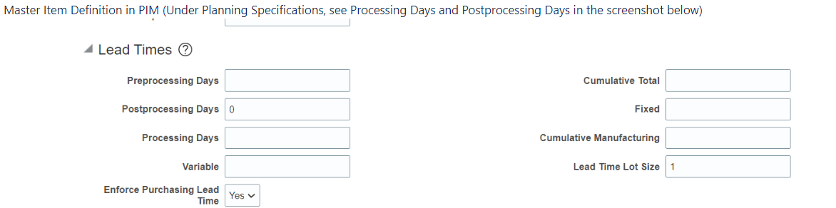

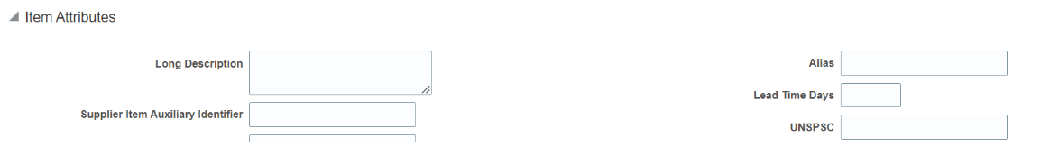

追加のコンテキストについては、リード・タイム関連の属性を構成できる場所を次に示します:
品目リード・タイム構成
契約明細リード・タイム構成
