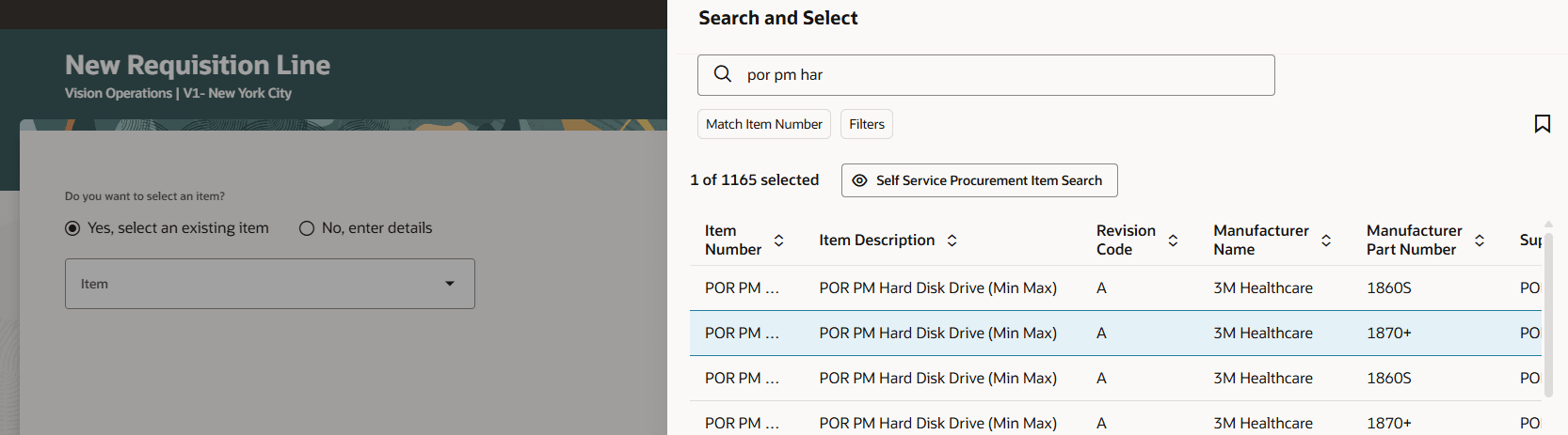

「購買依頼明細の入力」ページを使用して、拡張検索オプションを使用して品目を検索します。 このページでは、マスター品目に対して製造業者および製造業者部品番号が定義されている場合、一致する検索結果にも製造業者および製造業者部品番号の詳細が表示されます。 その後、必要な製造元の詳細に基づいて品目を選択できます。
マスター品目の製造業者および部品番号詳細の表示

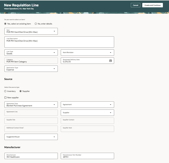

選択した品目および製造業者関係詳細は、購買依頼明細の作成時にデフォルト設定されます。
明細に製造業者関係詳細があるデフォルト品目
製造業者との既存の関係に基づいて品目を表示および選択できます。これにより、必要な詳細を手動入力なしで自動的に入力できます。 ただし、必要に応じてこれらの詳細を変更することもできます。 また、拡張性により、製造元および製造元の部品番号を明細上で読取り専用として設定できます。
