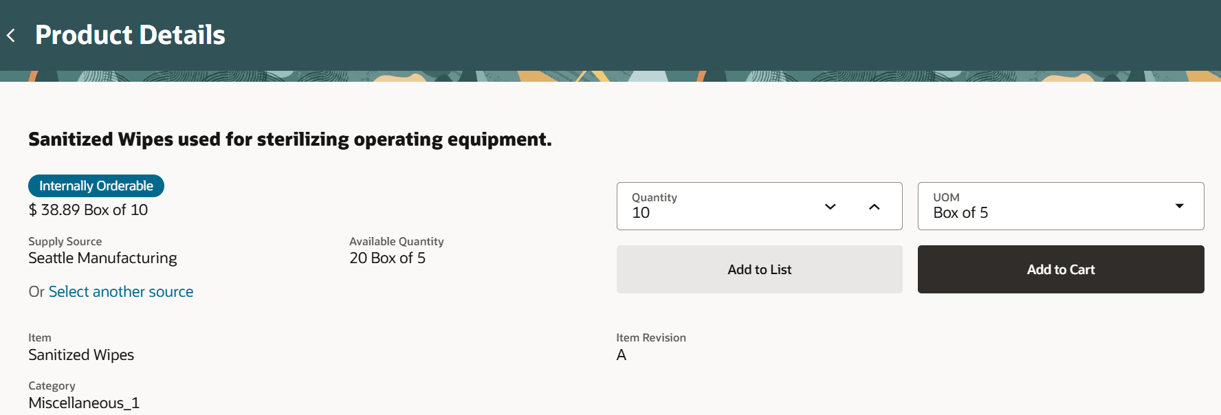

品目を購入して社内転送をリクエストするか、「購買依頼明細の入力」ページを使用して購買依頼を作成できます。 品目に構成されたプライマリ単位とセカンダリ単位を表示できます。 ユニットを選択し、続行する数量を指定できます。 社内転送の場合は、品目構成で指定された出庫単位を使用して購買依頼明細が作成されます。
スクリーンショットでは、発行単位にボックス10の価格が表示されていることがわかります。 発行単位が指定されていない場合、購買依頼明細はプライマリ単位を使用して作成されます。
プライマリ単位またはセカンダリ単位での品目の表示および選択

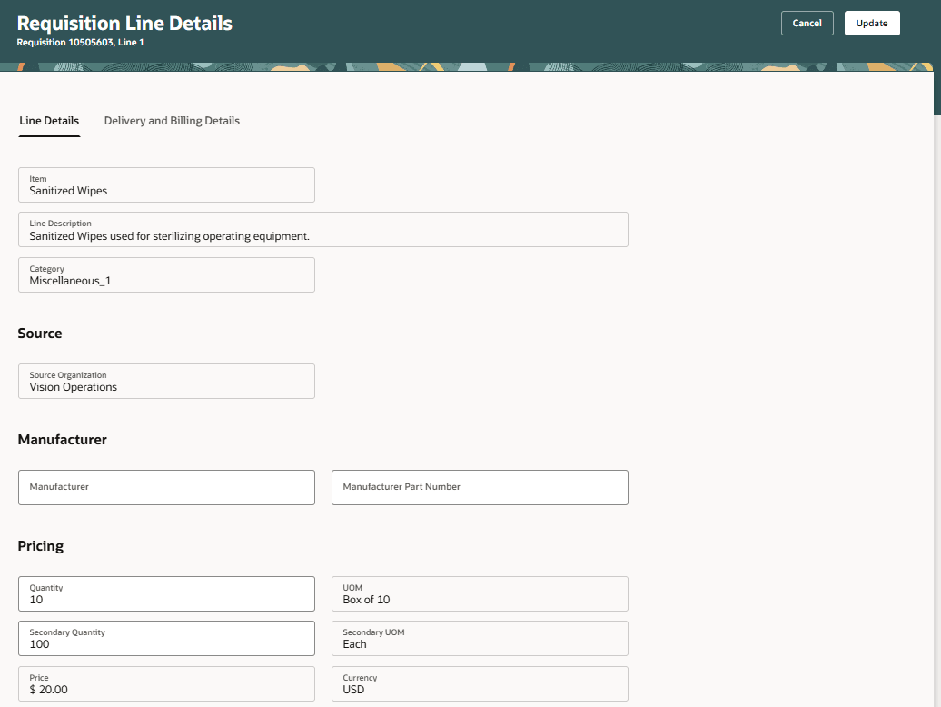

二重単位管理品目の社内転送明細の明細詳細の編集

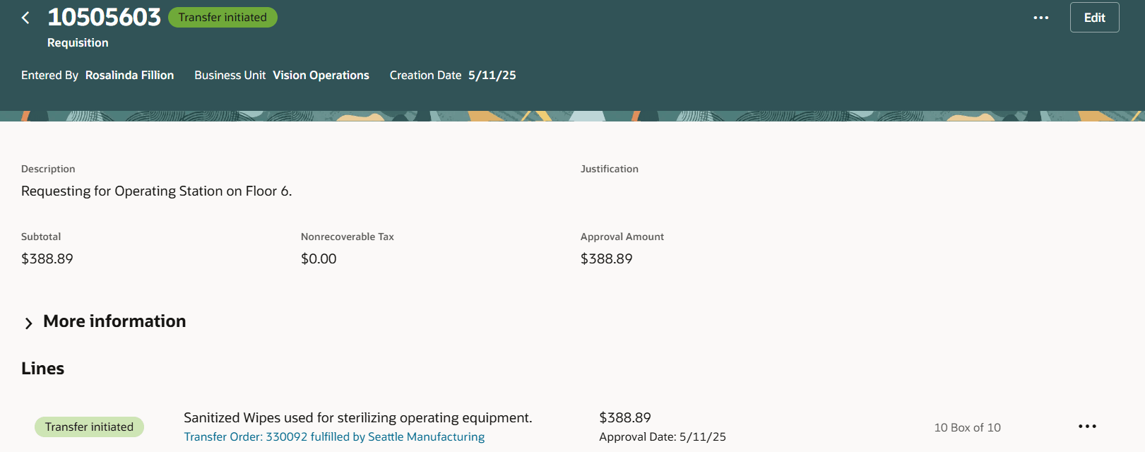

転送の開始後、転送オーダーにドリルダウンして、出荷および受入情報を含む履行詳細をレビューできます。
社内転送で転送が開始されました

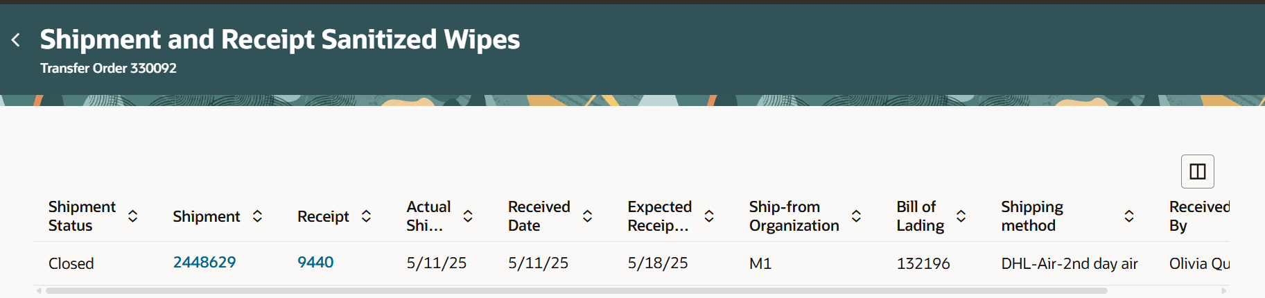

出荷および受入詳細の表示
