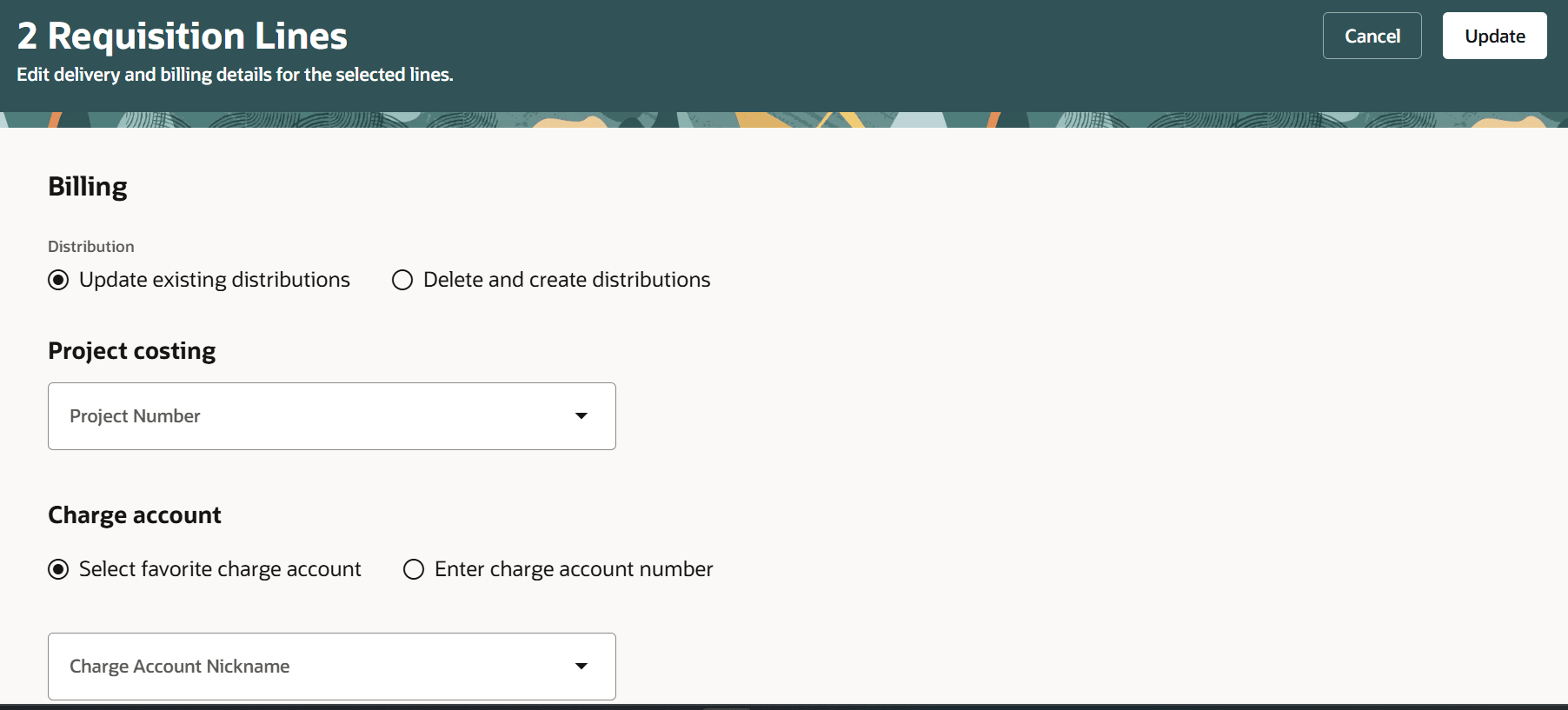

更新する明細を選択した後、「複数明細の編集」ページに移動します。このページでは、「請求」セクションに次のオプションがあります:
- 既存の配分の更新 - この機能は、この更新の前に使用できました。
- 配分の削除および作成 - これは、1つ以上の配分を作成できる新機能です。 このオプションを選択すると、「新規配分」ドロワーで最初の配分を開始できます。
配分の更新または作成のオプションがある請求セクション

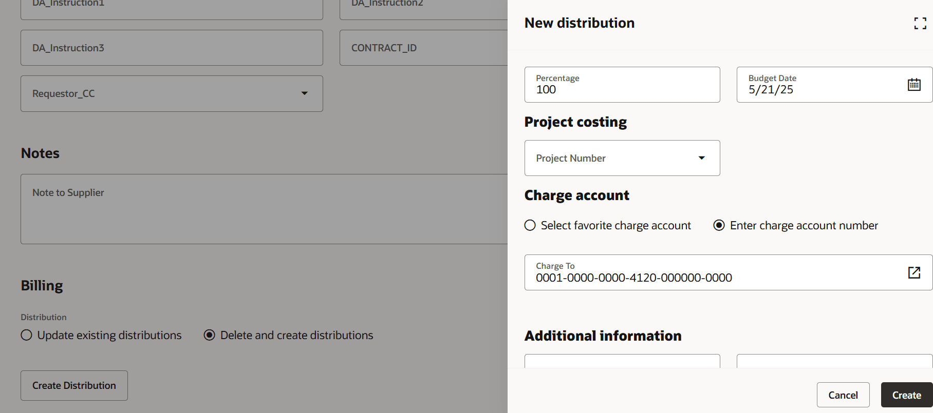

「配分の削除および作成」オプションを選択した後、「配分の作成」処理を使用して配分を作成できます。

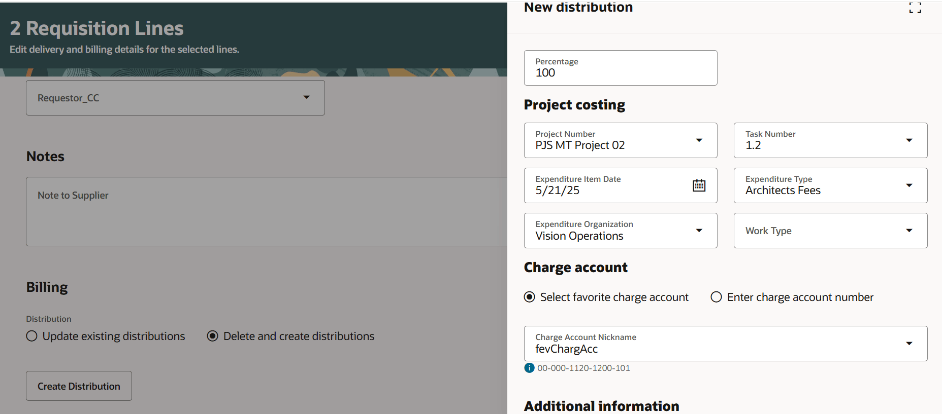

すべての明細の既存の配分を置換する配分の作成
その後、配分の「分割」処理を使用して、1つ以上の配分を作成できます。 このページの更新時に、新しい配分が選択したすべての明細に適用されます。
予算管理対応ビジネス・ユニットでは、配分の作成時にも予算日を指定できます。
予算管理対応ビジネス・ユニットでの配分の作成
作成した配分を編集したり、さらに分割したり、必要に応じて削除できます。 すべての明細を更新する場合、配分配賦の合計パーセントが100%になる必要はありません。 ただし、貸借不一致のままにした場合は、発行時に合計100%を達成するために、各明細の配分を再配賦する必要があります。
作業オーダーまたは在庫搬送先タイプの配分は分割できません。 選択した明細に複数の搬送先タイプが関連付けられている場合は、最初に「費用」の搬送先タイプを選択して、1つ以上の配分を作成する必要があります。
