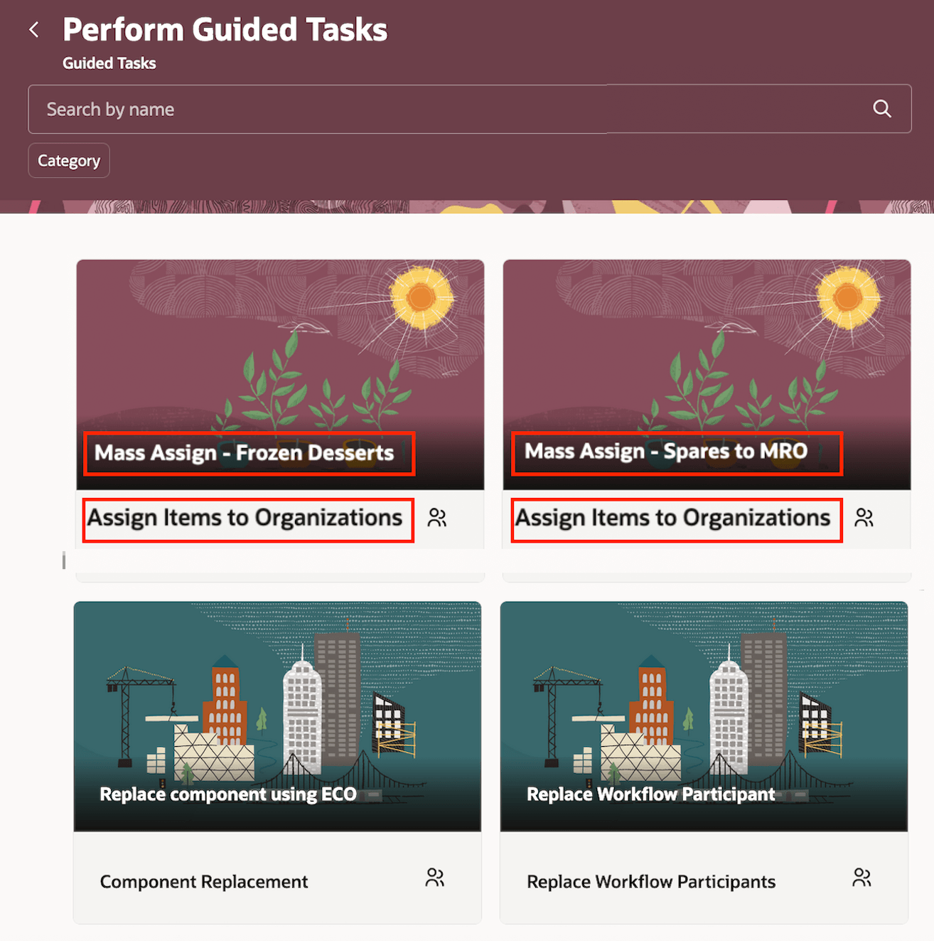

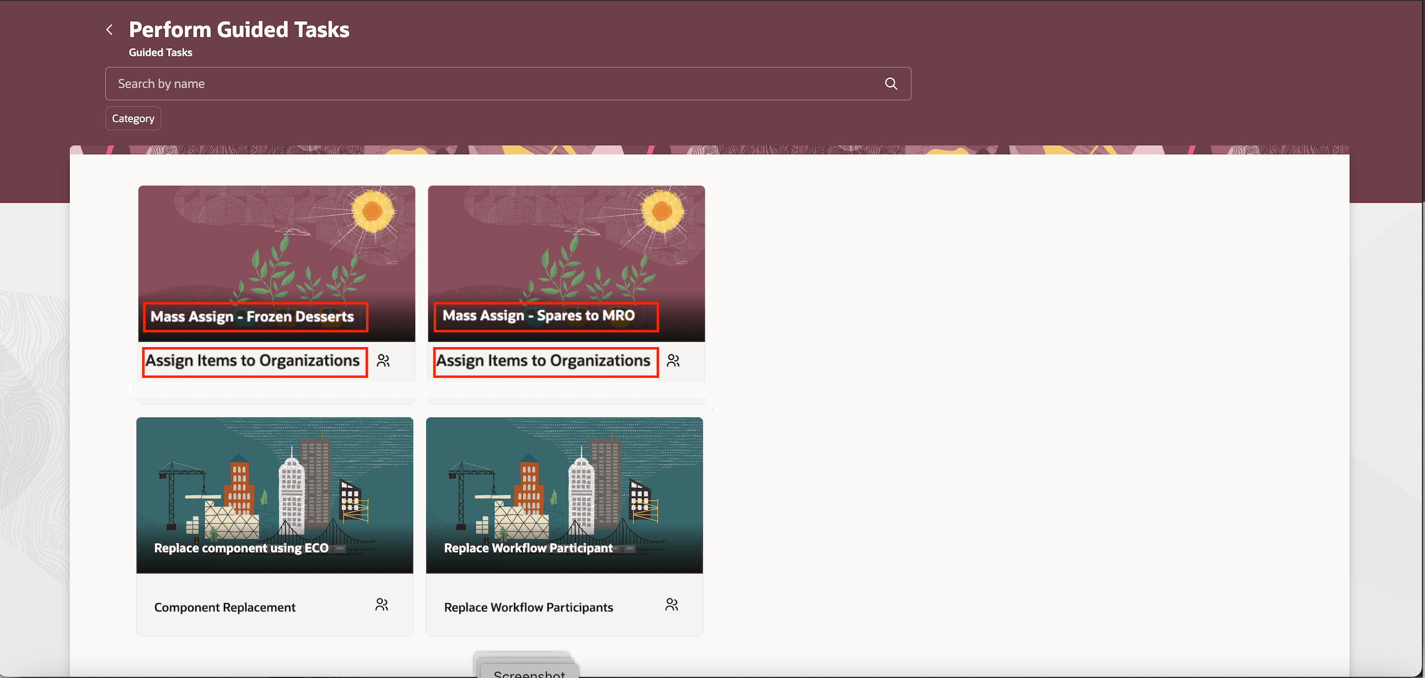

  1. 「製品管理」ページの「アクション」パネルで、「すべてのアクションを表示」をクリックし、「ガイド付きタスク」をクリックします。 「ガイド付きタスクの実行」ページが表示されます。
        ガイド付きタスクのライブラリ
組織への割当のタスク・フローを含むガイド付きタスク・フロー・ライブラリ・ガイド付きタスク・カテゴリ

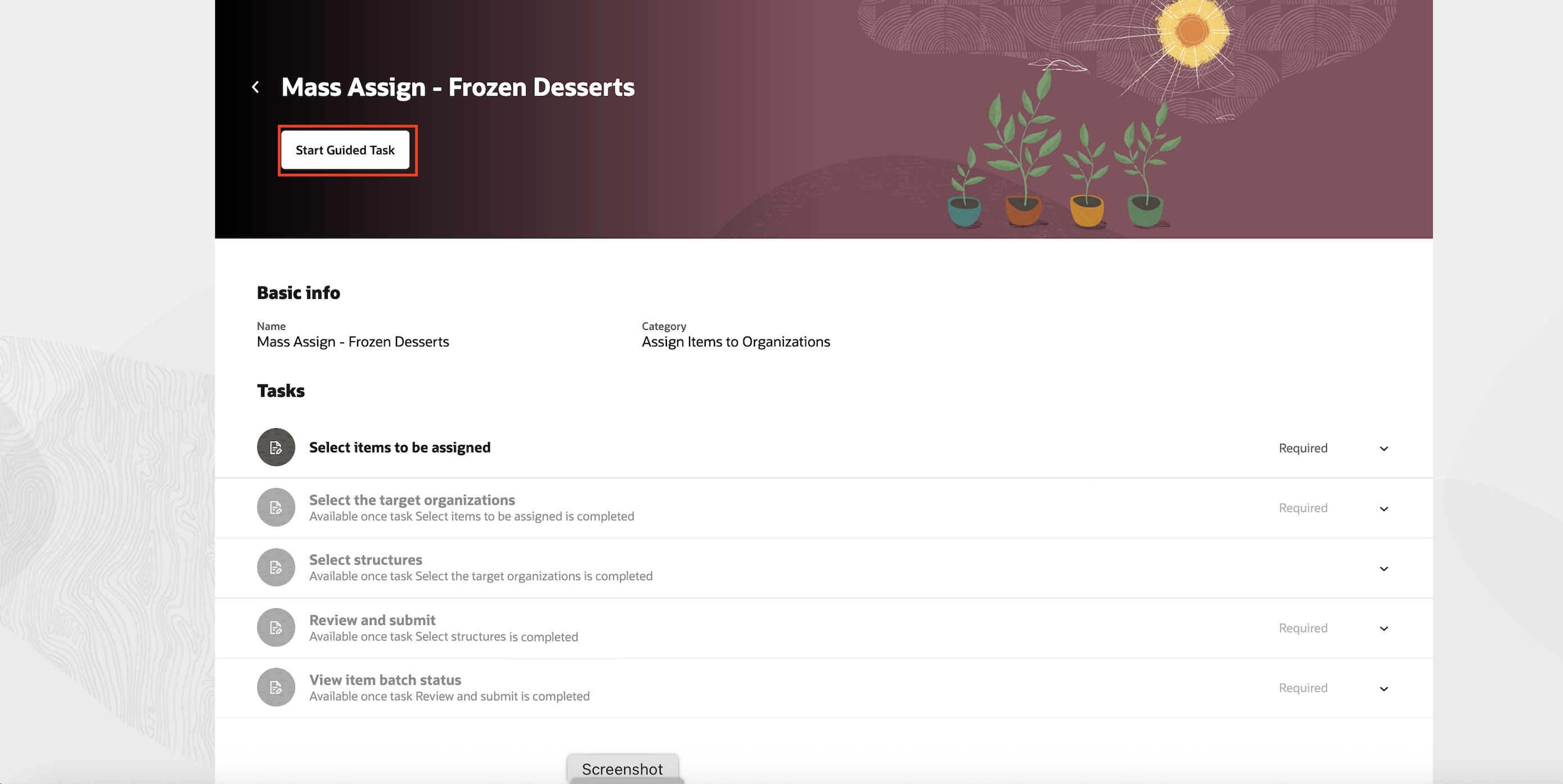

  1. 「組織への品目の割当」カテゴリに属するガイド付きタスク・フローをクリックします。 この例では、「一括割当確定済 - デザート」タスク・フローをクリックし、「ガイド付きタスクの開始」をクリックします。
        確定済一括割当の開始 - デザート・タスク・フロー
一括割当確定の開始 - デザート・タスク・フロー
これにより、ガイド付きタスクの開始フェーズが完了します。

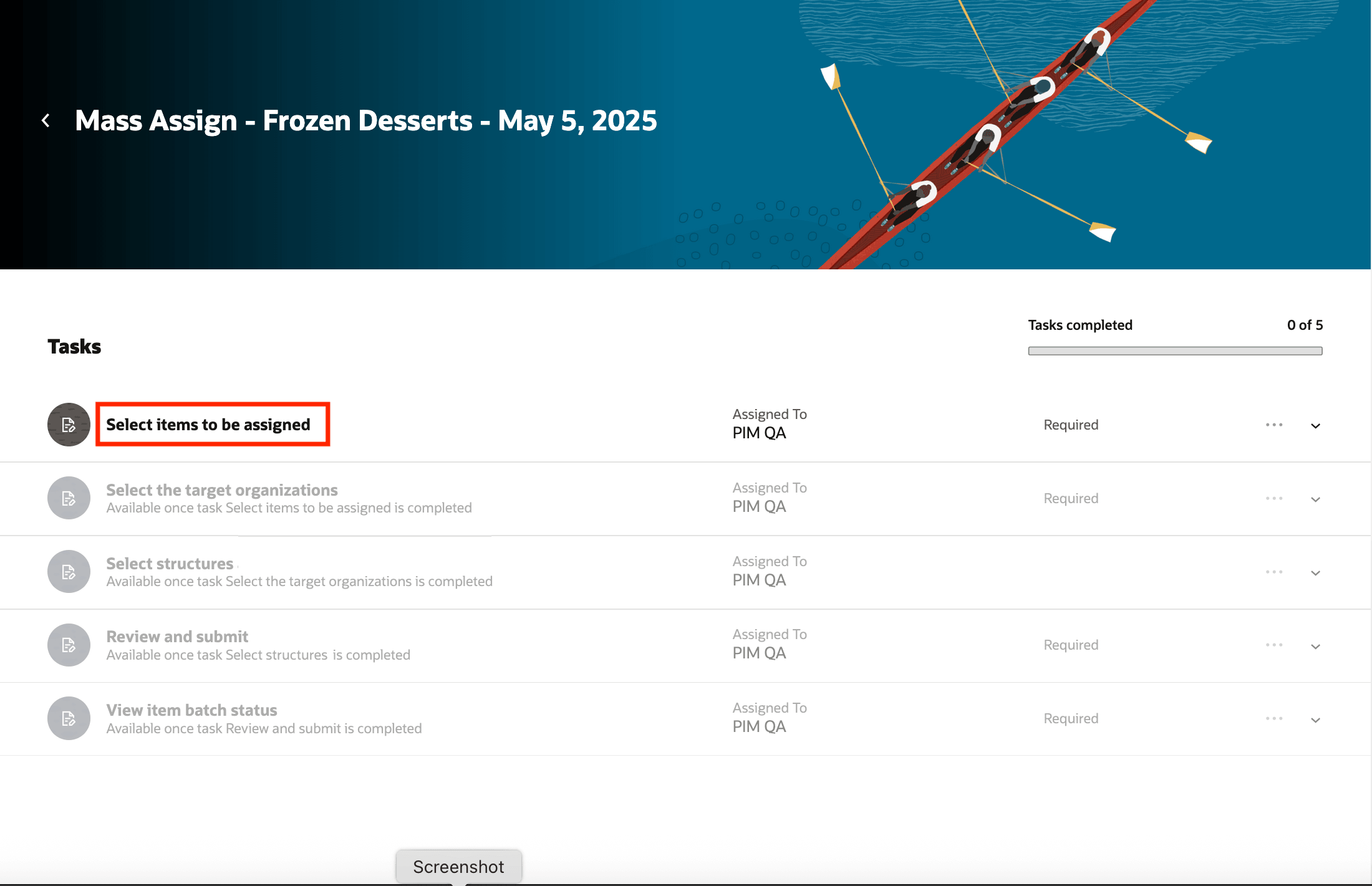

必須タスクの実行
  1. 次のスクリーンショットに示すように、「割り当てる品目を選択」タスクをクリックします。
         タスク: 割当する品目の選択
タスク: 割当する品目の選択

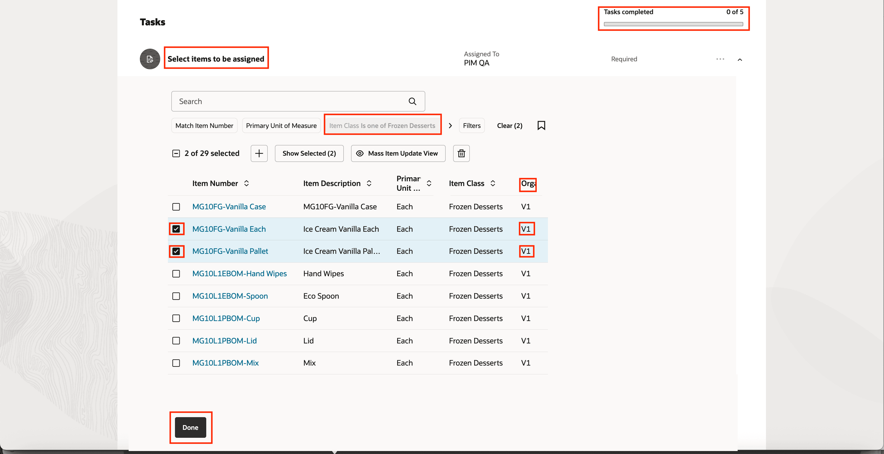

  1. 割り当てる項目を選択し、「完了」をクリックします。
ノート: 表示された品目は、品目区分(凍結デザート)および品目のマスター組織によってすでに事前選択されています。

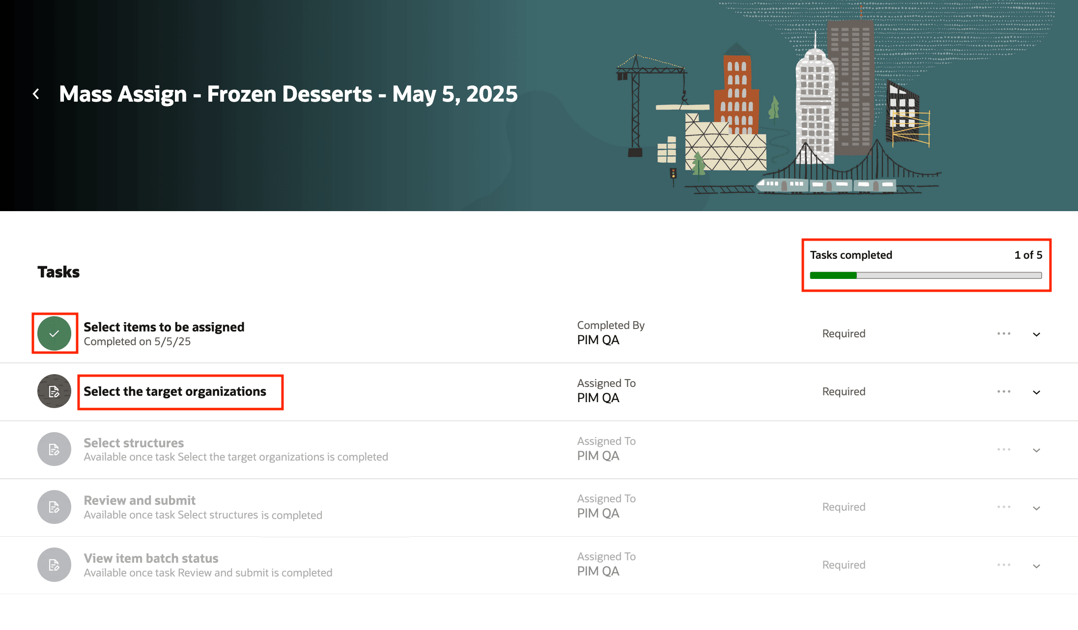

  1. 「ターゲット組織の選択」タスクをクリックします。
 タスク: ターゲット組織の選択
タスク: ターゲット組織の選択

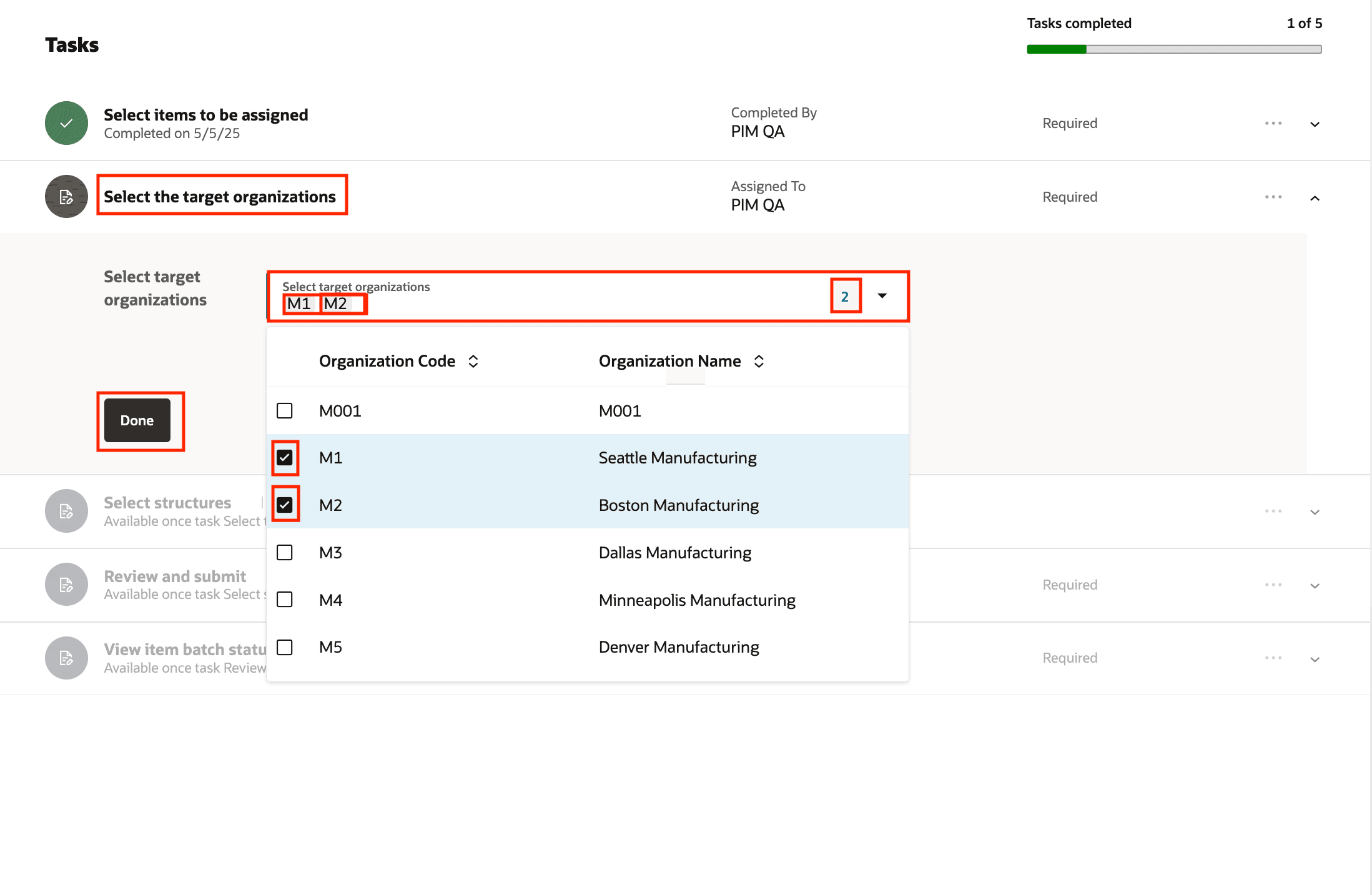

  1. 品目を割り当てる必要があるターゲット組織を選択し、「完了」をクリックします。
ノート: 表示された使用可能な組織のリストは、管理者によってすでに事前選択されています。
       選択したターゲット組織
選択したターゲット組織

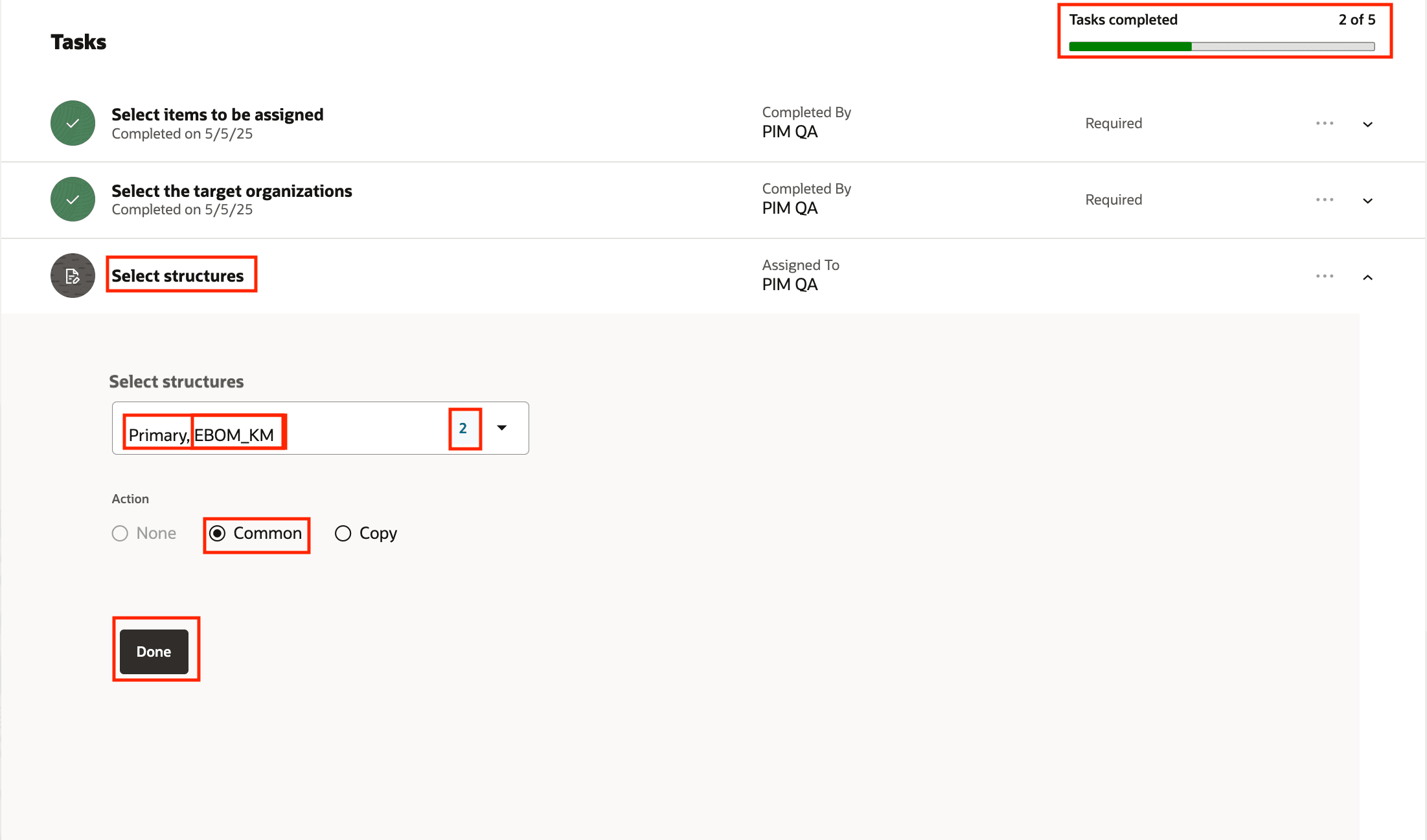

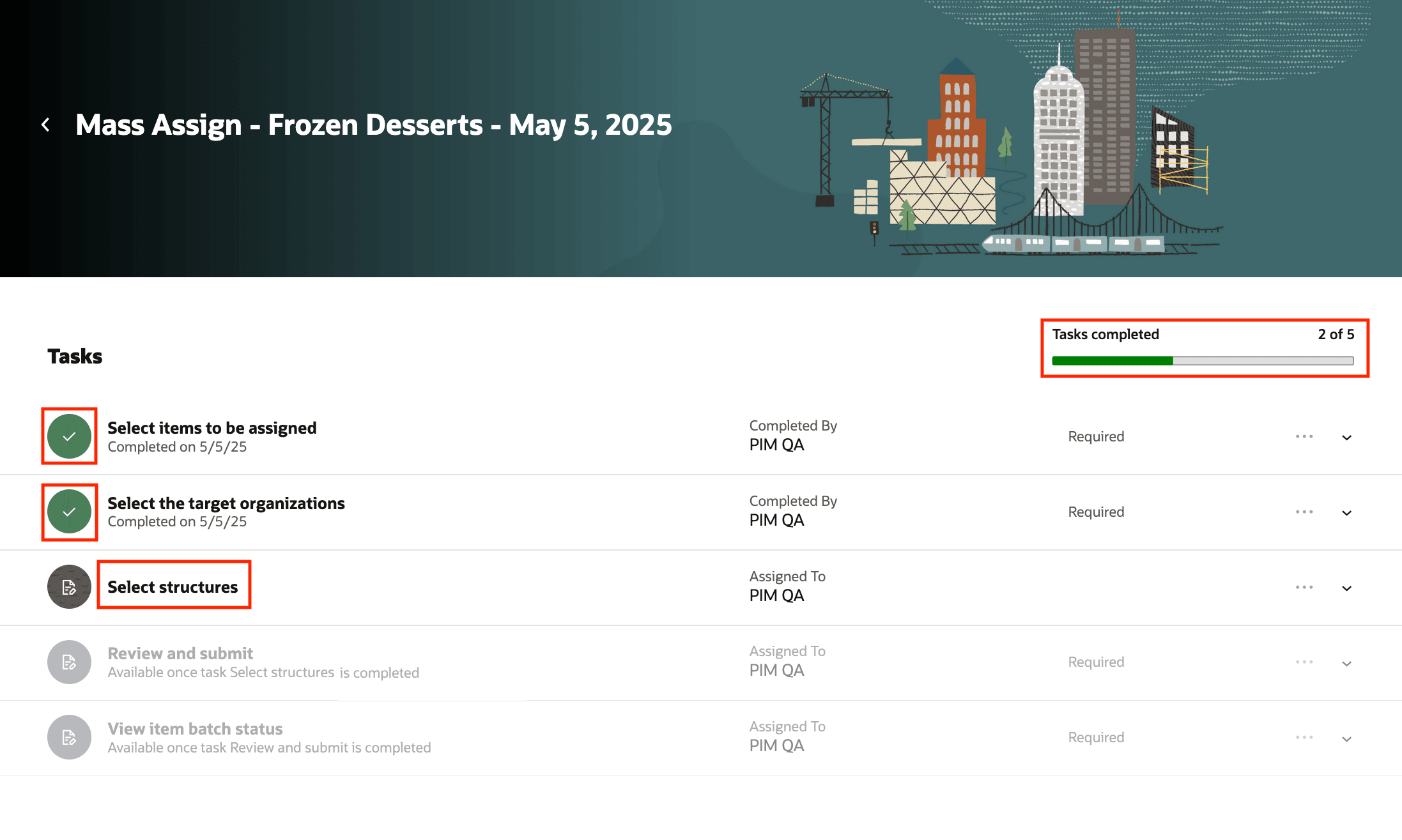

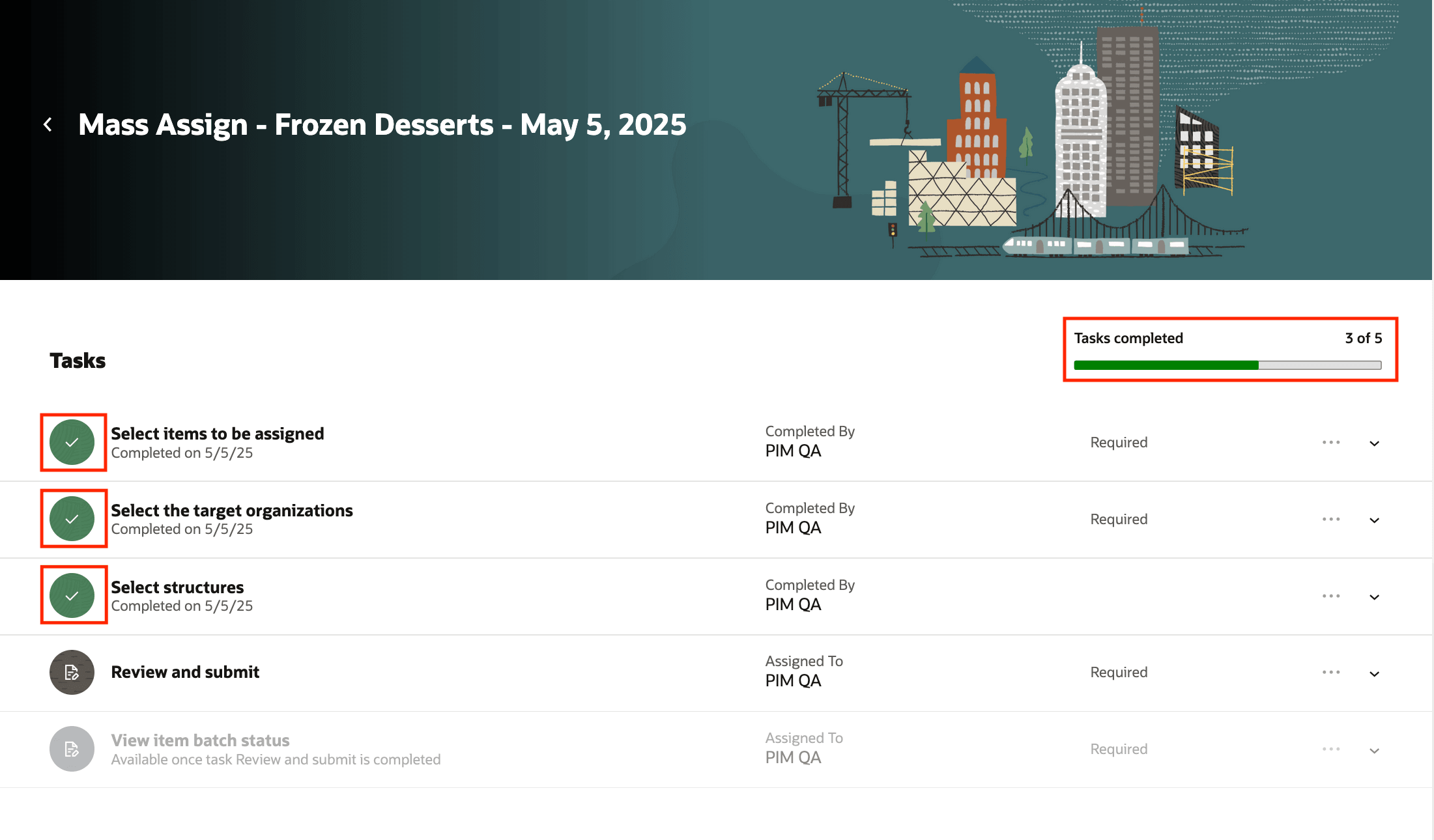

  1. 「構成の選択」タスクをクリックします。
        タスク: 構成の選択
タスク: 構成の選択
  1. 品目に割り当てる構成を検索して選択し、「共通」モードまたは「コピー」モードを選択して構成を割り当てます。
ノート: 割当に使用できる体系は、管理者によって事前構成されています。 構造体を割り当てない場合でも、このタスクに移動し、「完了」をクリックします。
        選択した構造
選択した構造

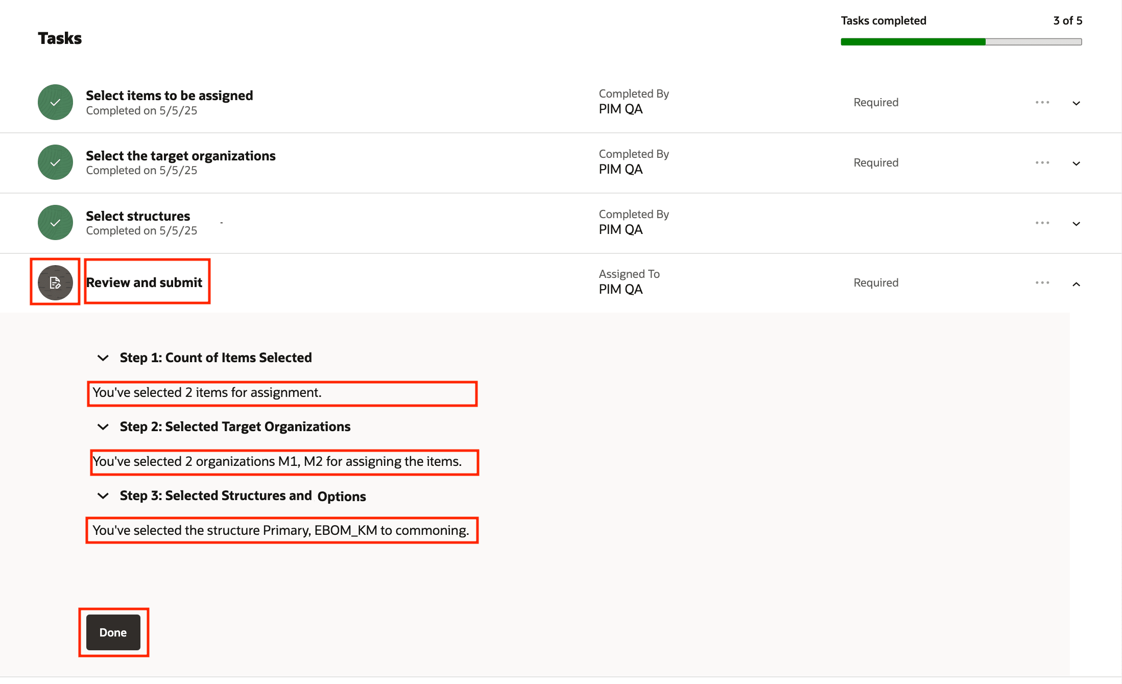

  1. 「レビューおよび発行」タスクをクリックします。
        タスク: レビューおよび発行
タスク: レビューおよび発行
  1. 選択内容と選択内容を確認します。 変更がない場合は、「完了」をクリックします。 これにより、「品目インポート」スケジュール済プロセスが送信されます。
ノート: 選択内容を変更する場合は、それぞれのタスクをクリックして変更します。 「レビューおよび発行」タスクで更新された変更を表示し、Doneをクリックします。
         タスク: レビューと発行 - 選択内容の表示

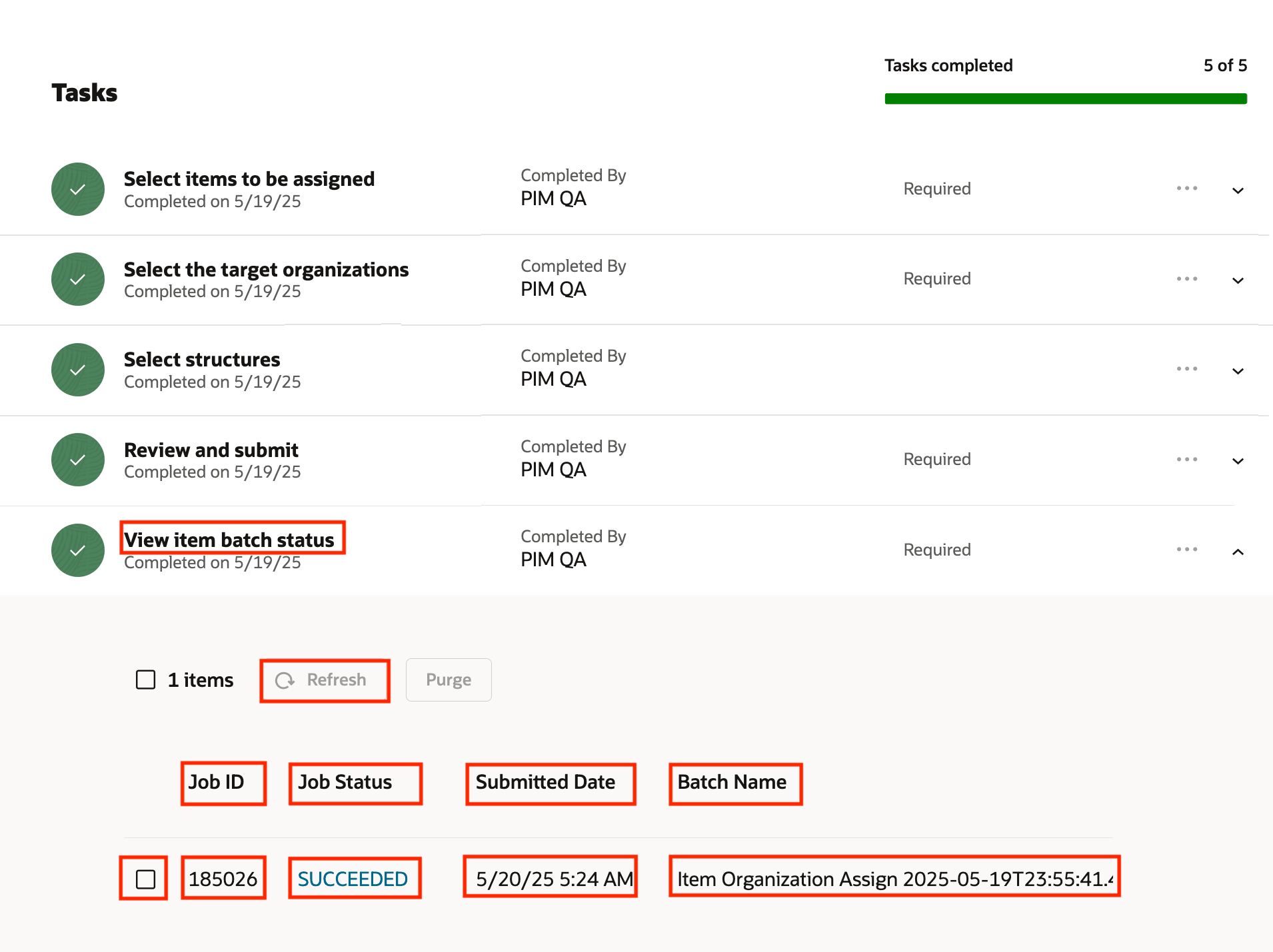

  1. 「品目バッチ・ステータスの表示」タスクをクリックします。
このタスクを使用して、スケジュール済プロセス「品目インポート」の「ジョブID」、「ジョブ・ステータス」、「送信日」、および「バッチ名」を表示できます。 「リフレッシュ」をクリックすると、スケジュール済プロセスの進行状況を表示できます。 「ジョブ・ステータス」が「成功」に変更されると、ガイド付きタスク・フローが正常に完了します。 バッチが失敗した場合は、問題の解決後にタスク・フローを再実行できます。

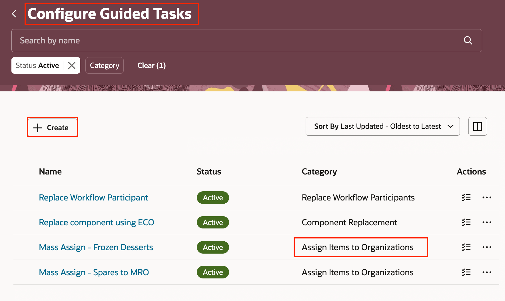

  1. 「製品管理」ページの「アクション」パネルで、「すべてのアクションを表示」をクリックし、「ガイド付きタスク構成」をクリックします。 「ガイド付きタスクの構成」ページが次のように表示されます。
          .「ガイド付きタスクの構成」ページ
ガイド付きタスクの構成ページ

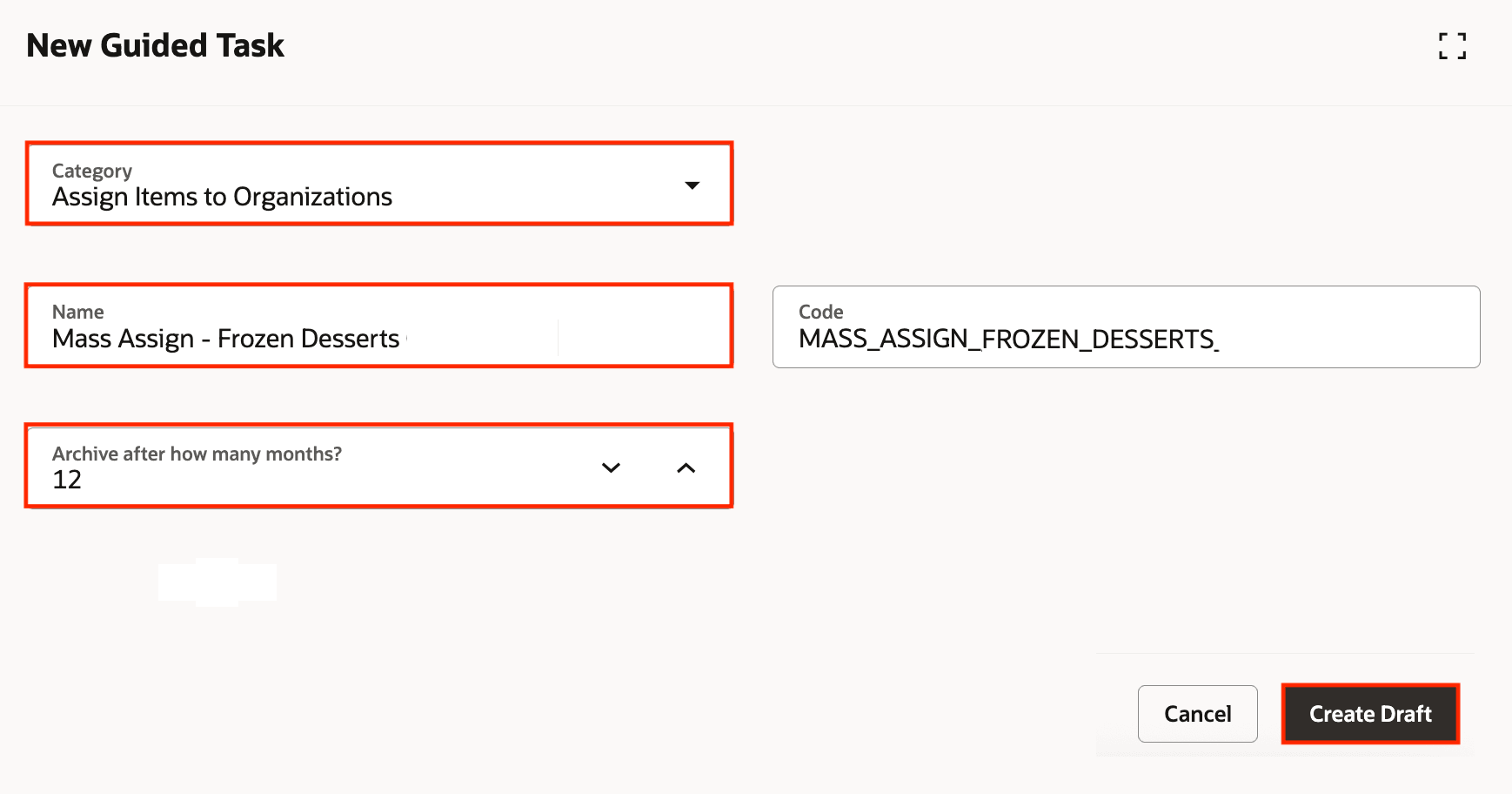

  1. 「作成」をクリックします。 「新規ガイド付きタスク」ドロワーが表示されます。 ここでは、次のスクリーンショットに示すように、作成するガイド付きタスクの詳細を指定する必要があります。 「カテゴリ」を「組織への品目の割当」として選択します。 「名前」フィールドで、特定のビジネス・プロセスのタスク・フロー名を指定します。 たとえば、「一括割当 - 冷凍デザート」は、様々な組織にデザートを割り当てるためのタスク・フロー名です。 すべての詳細を追加したら、「ドラフトの作成」をクリックします。
            新規ガイド付きタスク・ドロワー
新規ガイド付きタスク・ドロワー

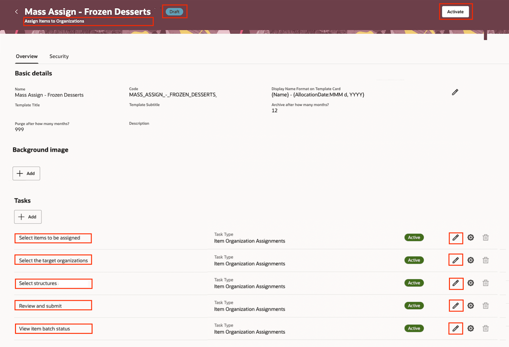

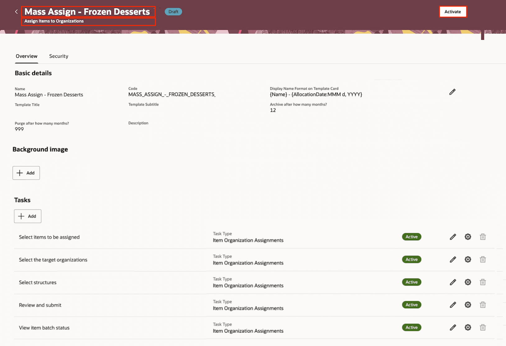

<Guided Task Name>ページは、必須タスクのリストとともにドラフト・モードで表示されます。 この例では、ガイド付きタスク名は「一括割当 - 冷凍デザート」です。 「組織への品目の割当」カテゴリの場合、タスク・フローの必須タスクは次のとおりです:
  • 割り当てる品目を選択
  • ターゲット組織の選択
  • 構成の選択
  • レビューおよび送信
  • 品目バッチ・ステータスの表示
ドラフト・モードでのタスク・フロー
ドラフト・モードでのタスク・フロー
  1. 各タスクの「タスクの編集」アイコンをクリックし、関連するフィールドに移入して、「保存」をクリックします。 すべてのステップを更新したら、「アクティブ化」をクリックして、ユーザーがタスク・フローを使用できるようにします。 各タスクの詳細は、次のステップで概説します。

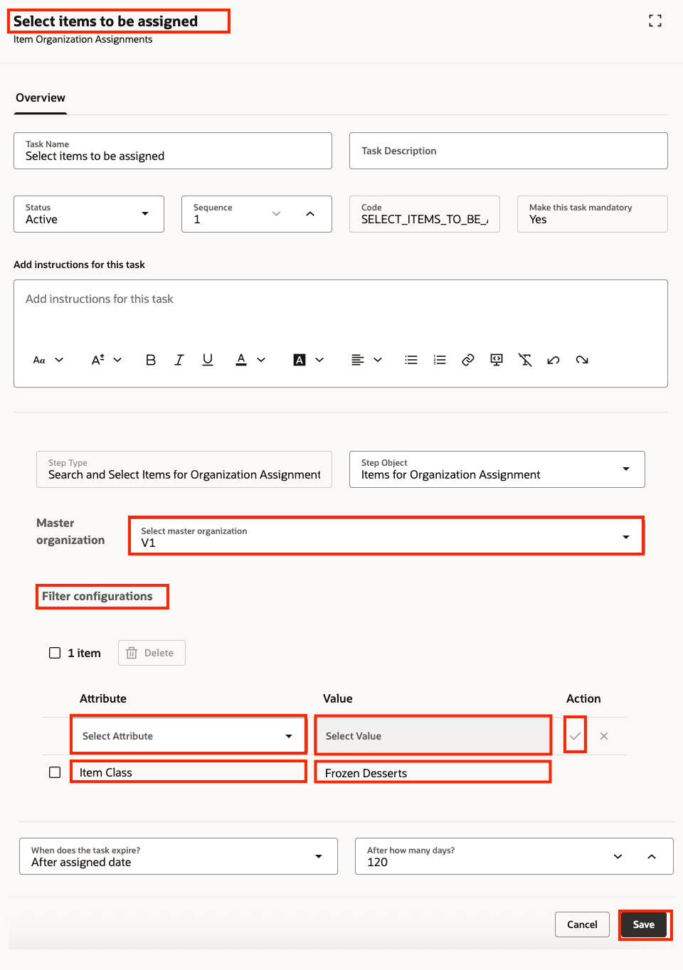

  2. 「割り当てる品目を選択」タスクを更新します。 このタスクでは、割当のために品目を選択する必要があるマスター組織を指定します。 品目区分、カタログ、カテゴリなどのフィルタを指定することもできます。
    1. 「割り当てる品目を選択」タスクの「タスクの編集」アイコンをクリックします。 「マスター組織」ドロップダウン・リストから、品目を選択するマスター組織を選択します。 これは必須です。
    2. 「フィルタ構成」セクションの「属性」ドロップダウン・リストから、属性を選択し、ユーザーの品目データ・セットを事前選択するためにガイド付きタスクで使用される「値」を指定します。 たとえば、フィルタ属性として「品目区分」を選択し、その値として「冷凍デザート」を割り当てた場合、ガイド付きタスクでは、ユーザーは「冷凍デザート」品目クラスに属する品目セットのみを選択できます。 複数の属性を選択して、ユーザーの明確に定義されたデータ・セットを作成できます。
    3. 「保存」をクリックします。
             タスク: 割当する品目の選択
タスク: 割当する品目の選択

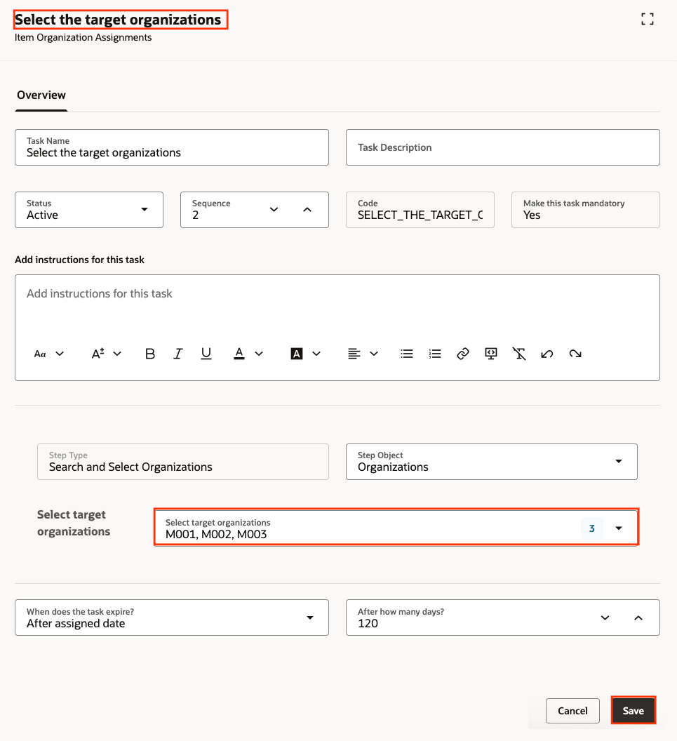

  1. 「ターゲット組織の選択」タスクを更新します。 このタスクでは、品目を割り当てる候補子組織のリストを指定します。
このタスクでは、品目を割り当てる候補子組織のリストを指定します。 このタスクを更新する手順は次のとおりです:
  1. 「ターゲット組織の選択」タスクの「タスクの編集」アイコンをクリックします。
  2. 「ターゲット組織の選択」ドロップダウン・リストから、このタスク・フローに関連するすべての子組織を選択します。 これは必須です。
  3. 「保存」をクリックします。
             タスク: ターゲット組織の選択
タスク: ターゲット組織の選択

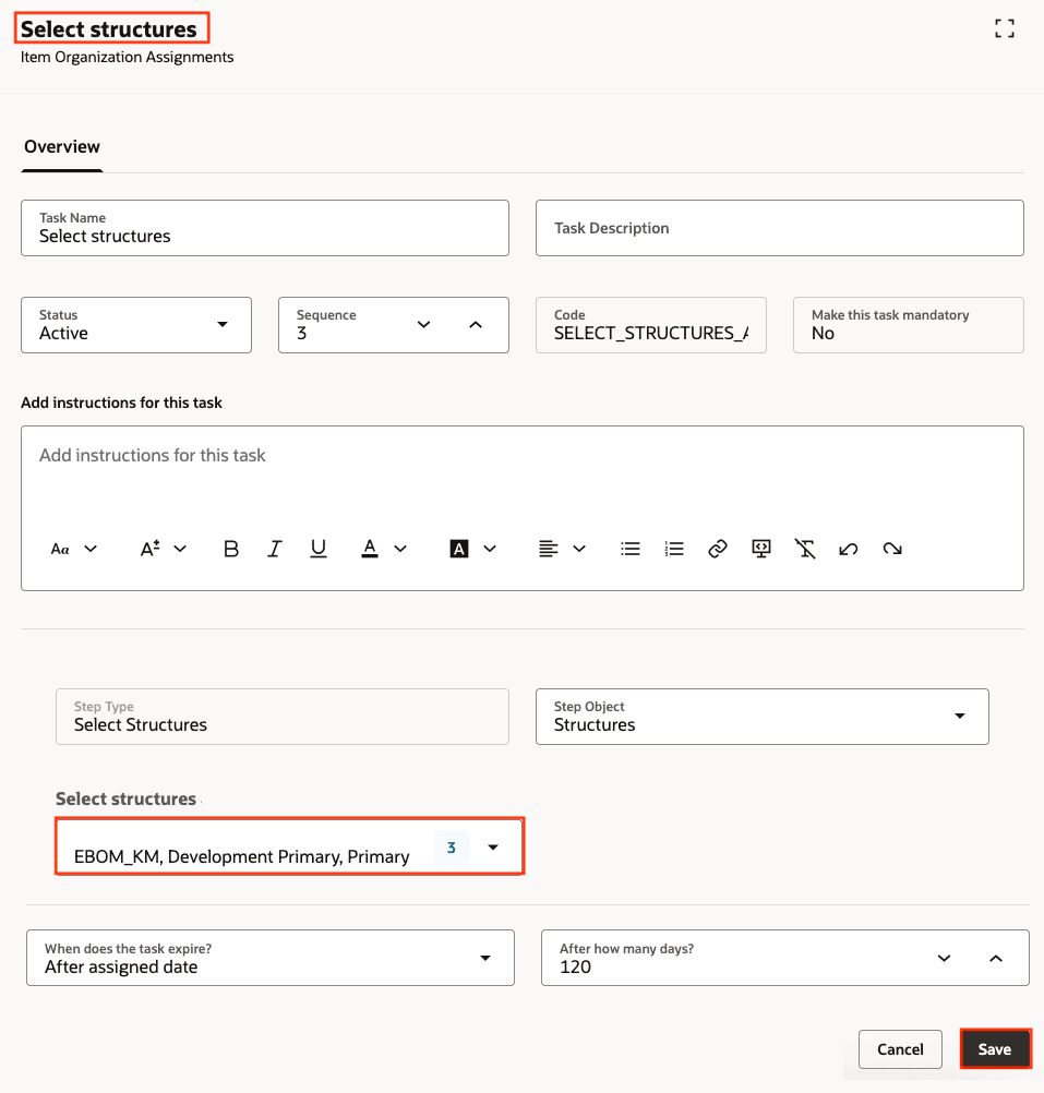

  1. 「構成の選択」タスクを更新します。 このタスクでは、割り当てることができる候補品目構成のリストを指定します。 このステップは省略可能です。
    1. 「構成の選択」タスクの「タスクの編集」アイコンをクリックします。
    2. 「構成の選択」ドロップダウン・リストから、このタスク・フローに関連するすべての構造を選択します。
    3. 「保存」をクリックします。

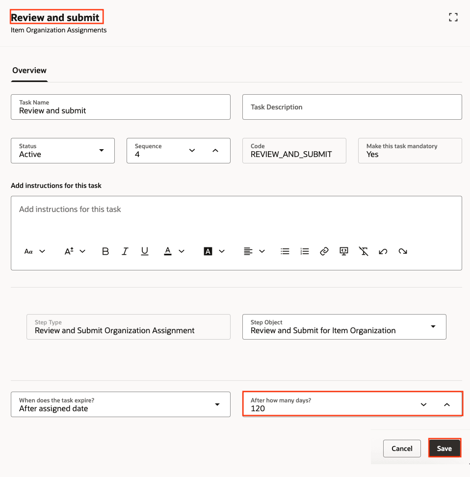

  1. 「レビューおよび送信」タスクを更新します。 このタスクでは、タスクの有効期限日数を指定します。
    1. 「レビューおよび送信」タスクの「タスクの編集」アイコンをクリックします。
    2. 「何日後?」内 フィールド。このタスクが失効するまでの日数を指定します。 これは必須です。
    3. 「保存」をクリックします。

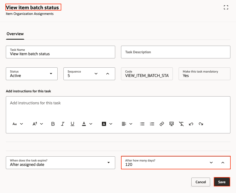

  1. 「品目バッチ・ステータスの表示」タスクを更新します。 このタスクでは、タスクの有効期限日数を指定します。
    1. 「品目バッチ・ステータスの表示」タスクの「タスクの編集」アイコンをクリックします。
    2. 「何日後?」フィールドで、このタスクが期限切れになるまでの日数を指定します。 これは必須です。
    3. 「保存」をクリックします。
