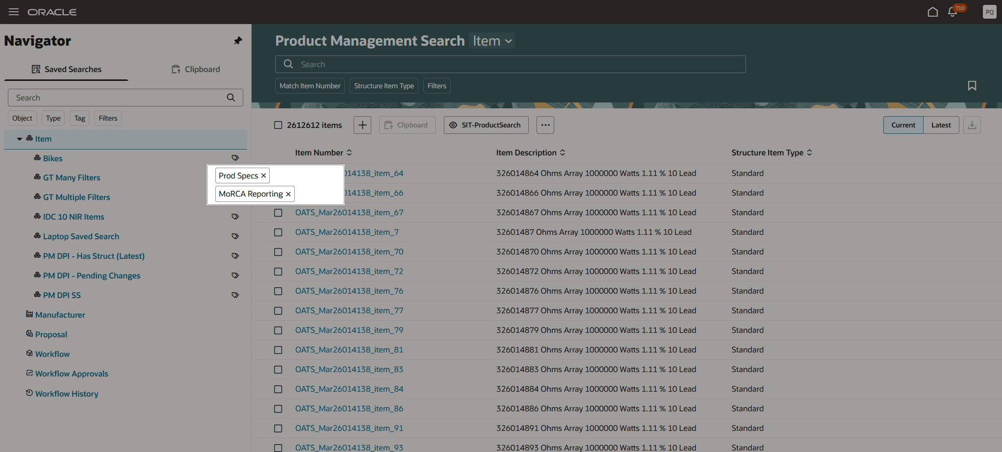

「ナビゲータ」の「保存検索」タブを使用すると、次のことができます:
  • 「フィルタ」オプションを使用して、オブジェクト間でシステムおよび個人の保存済検索を簡単に検索および選択します。 フィルタにより、次のものに基づいて保存済検索の検索が制限されます:
    • 固定項目
    • オブジェクト・タイプ
    • オブジェクトに使用されるタグ
  • 検索フィールドを使用して、名前で保存済検索を検索します。
  • オブジェクトのハイパーリンクをクリックして、保存済検索を実行します。
  • 「タグ」アイコンを使用して、保存済検索を既存のタグ・グループのいずれかにタグ付けします。 新しいタグを作成することもできます。 「タグ」アイコンをクリックすると、空白のフィールドが表示されます。 タグ名を入力し、「入力」を押してタグを作成します。 オブジェクトの「タグ」アイコンにカーソルを合せるかクリックすると、関連付けられたタグ名が表示されます。
ナビゲータでの保存済検索のタグ付け
ナビゲータでの保存済検索のタグ付け

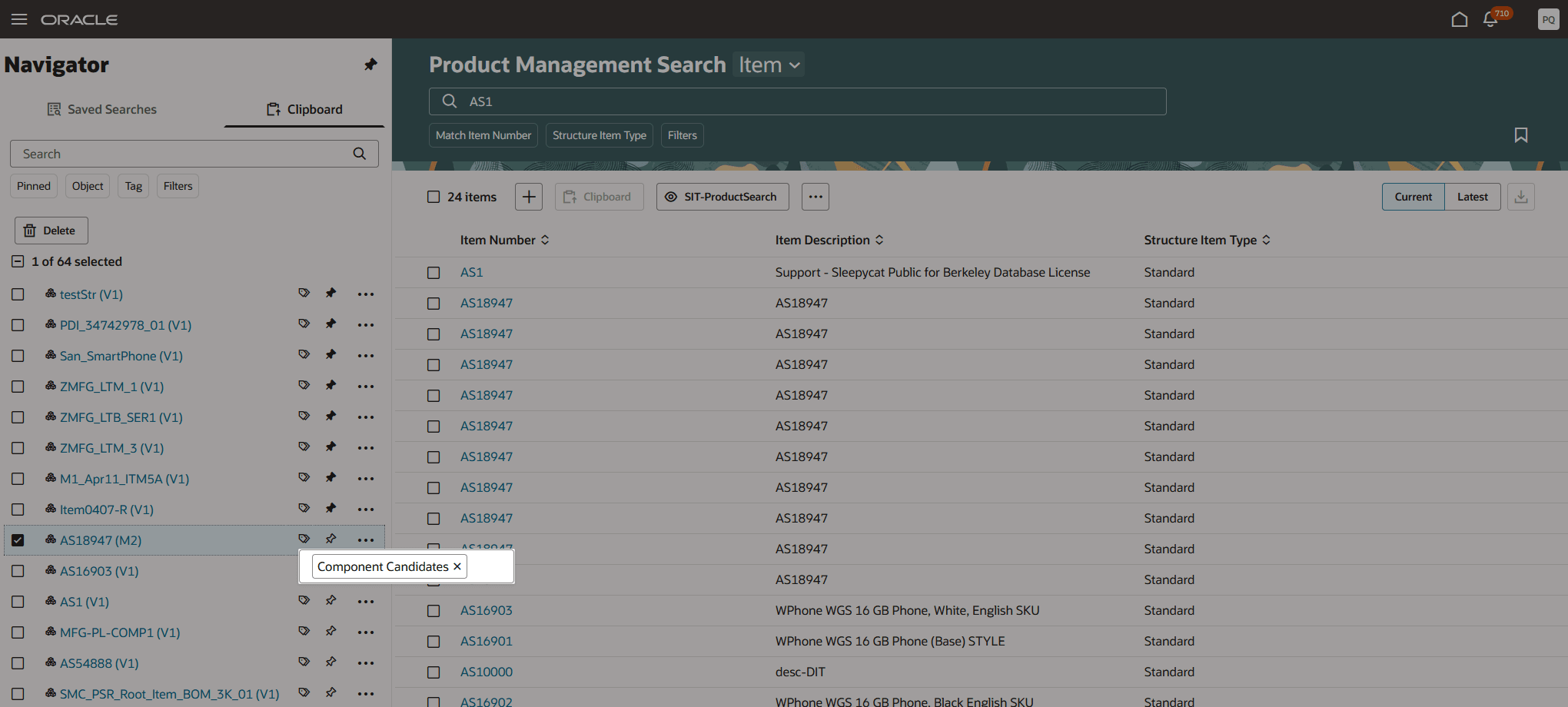

ナビゲータでのクリップボード項目のタグ付け

  • 「オブジェクト」フィルタを使用して、クリップボードおよび保存済検索の1つ以上のオブジェクトのエントリを検索できます。
  • 固定されたエントリは、クリップボードの上部に表示され、最後にクリップボードにコピーされたオブジェクトが続きます。
  • 「クリップボード」の「固定」フィルタを使用して、固定オブジェクトを検索できます。 「はい」を選択すると、固定されたオブジェクトが表示されます。
  • 「タグ」フィルタを使用してタグ付きオブジェクトを検索し、タグ・グループを選択できます。
  • 「保存検索」または「クリップボード」で、オブジェクトの「タグ」アイコンをクリックして、タグ付けされたグループを表示します。
