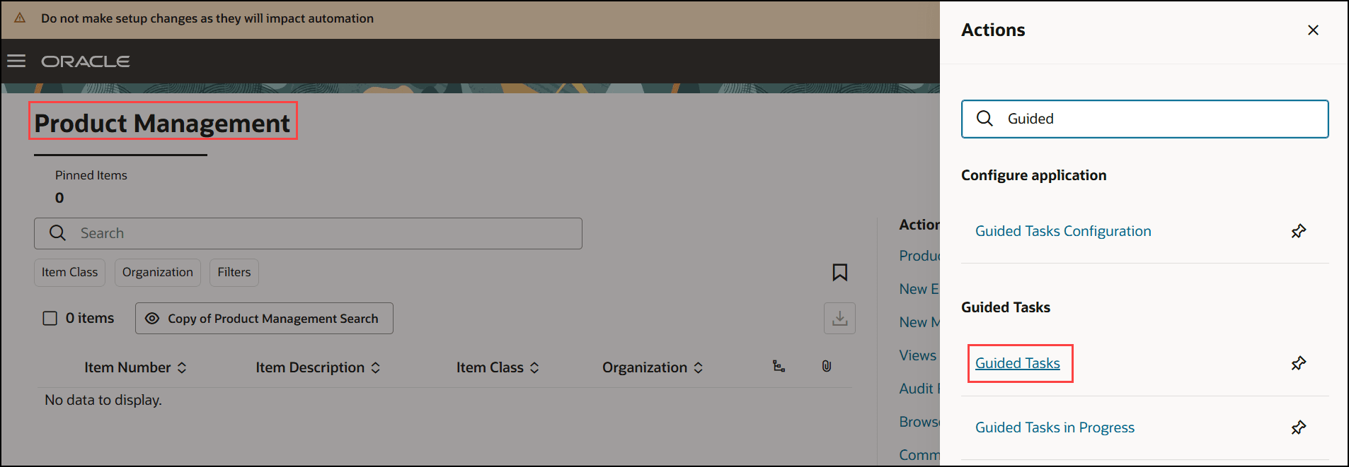

「製品管理」ページの「アクション」からアクセス可能なガイド付きタスク・プロセスを使用して、複数のワークフロー・オブジェクトに対して承認者または割当先の一括置換を実行できます。 「アクション」で、「ナビゲータ」>「製品管理」>「ガイド付きタスク」をクリックします。
ガイド付きタスクの表示および管理へのリンク
管理者が構成したガイド付きタスクの1つを選択して開始できます。

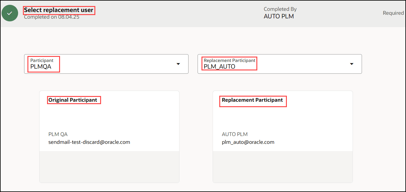

ステップ1: 置換するユーザー(ワークフロー・オブジェクトの承認者または割当先)と置換ユーザーを検索して選択します。
置換するユーザーと置換するユーザー(置換ユーザー)を選択するように求められます。 ユーザーを選択すると、次のスクリーンショットに示すように、ユーザーの詳細が表示されます。
ユーザーおよび置換ユーザーの検索および選択

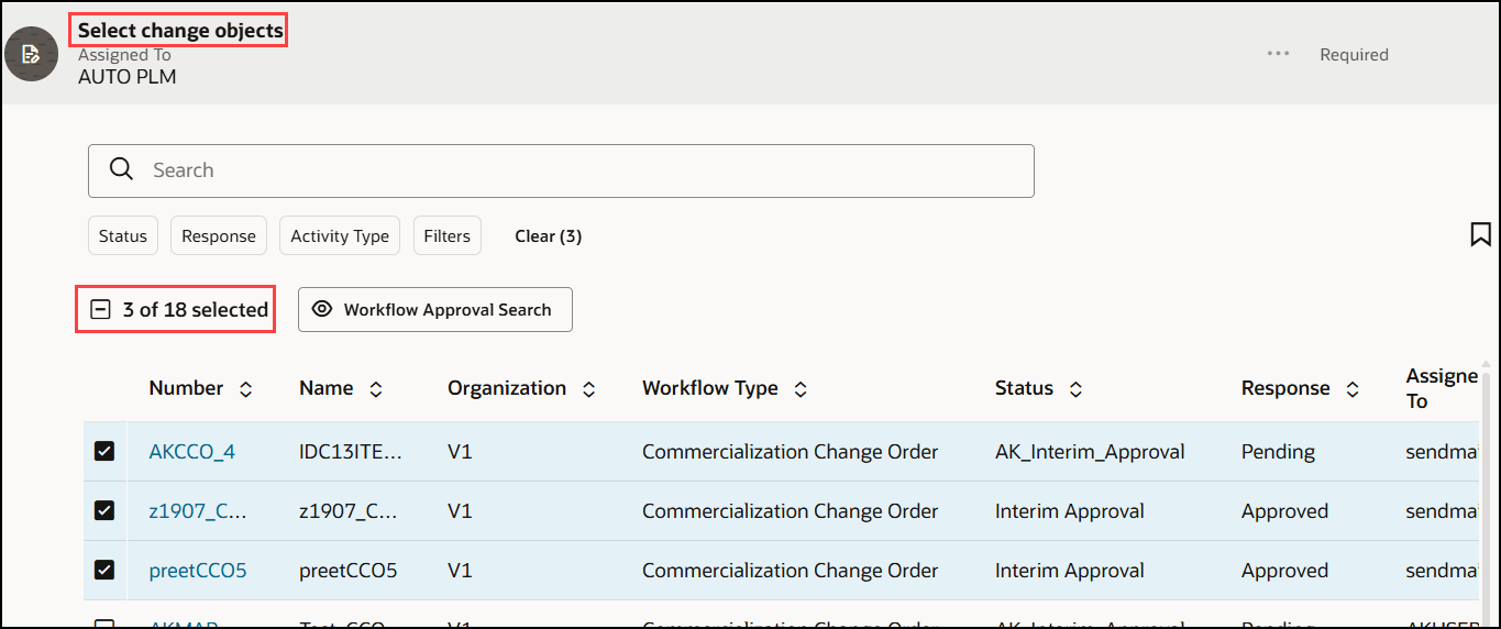

ステップ2: 結果から1つ以上のワークフロー・オブジェクトを選択します。
ユーザーが承認者または割当先として追加されているワークフロー・オブジェクトのリストを表示できます。 置換を実行するワークフロー・オブジェクトを1つ以上選択できます。 使用場所問合せの結果をフィルタすることで、検索をさらに絞り込むことができます。 問合せに基づいて戻されたワークフロー・オブジェクトの合計数を表示できます。
現在のステータスに関連付けられたワークフロー参加者のみが表示され、このステータス内でのみ置換を実行できます。 さらに、ステータスが「ドラフト」、「スケジュール済」または「完了」の場合、現在のステータスは「オープン」、「暫定承認」または「承認置換」にできません。 同様に、割当先を置換できるのは、ワークフロー・ステータスが「オープン」、「暫定承認」または「承認」の場合のみです。
たとえば、承認ステータスの承認者であるJohn Doeを置換しようとすると、変更オーダーの現在のステータスが「オープン」の場合、置換は行われません。 置換は、変更オーダーが「承認」ステータスに達し、その時点でこのガイド付きタスクを実行した後にのみ実行できます。
参加者を置換するワークフロー・オブジェクトの選択

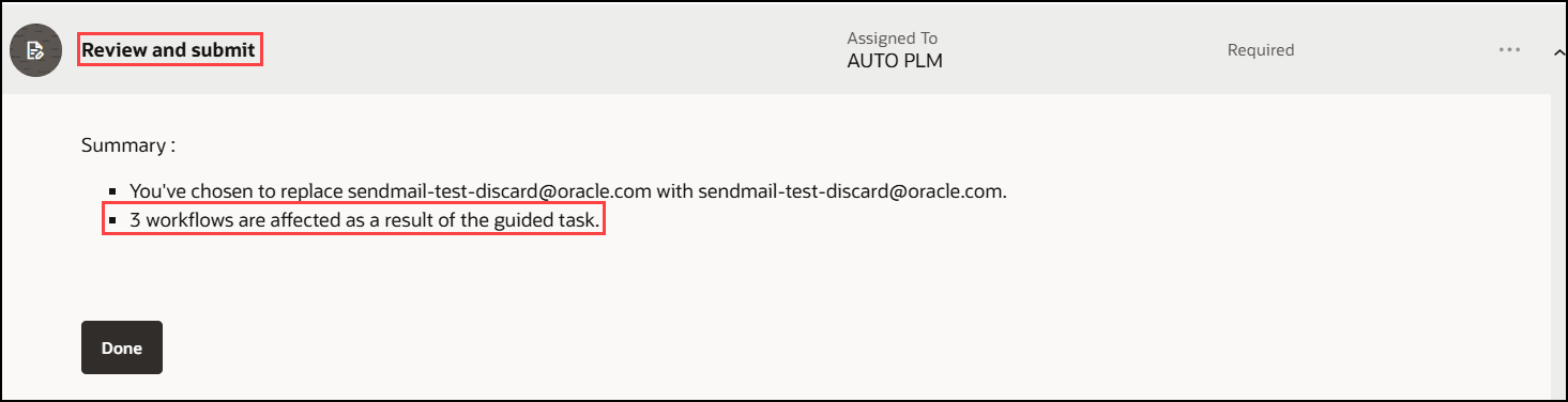

ステップ3: レビューおよび発行。
置換のためにタスクをレビューおよび発行できます。
タスクのレビューおよび発行

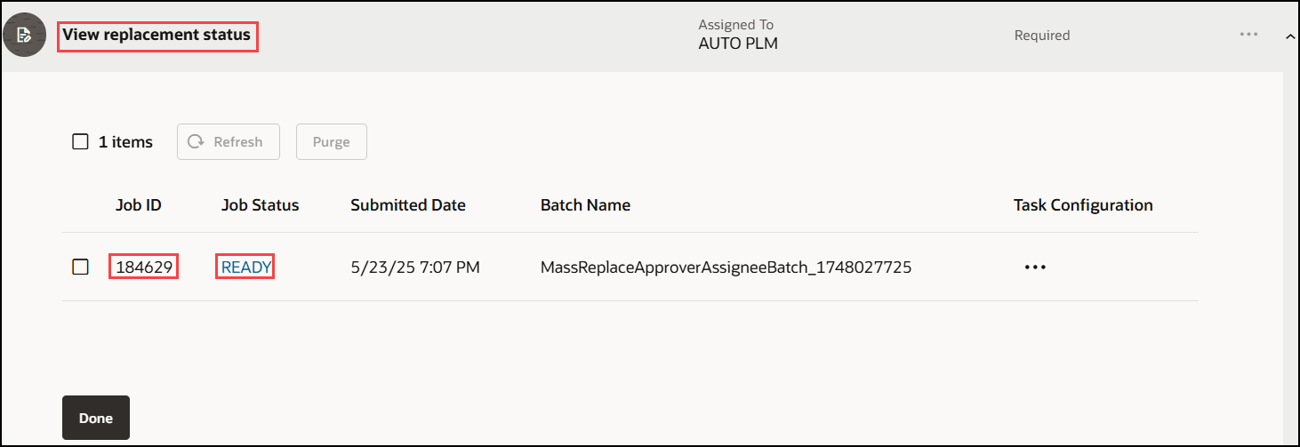

ステップ4: 置換ステータスを表示します。
このステップで置換ステータスを確認できます。
置換ステータスの表示

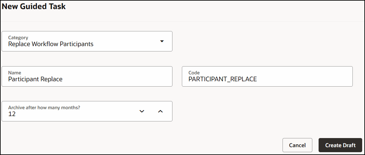

個別のガイド付きタスク・フローの構成
オプションで、管理者は、事前定義済タスクをコピーして編集し、独自のタスクを作成することで、個別のガイド付きタスク・フローを作成できます。 実行方法:
「製品開発」または「(製品情報管理)」作業領域で、「タスク」 > 「製品管理エクスペリエンス」>「ガイド付きタスク構成」 に移動

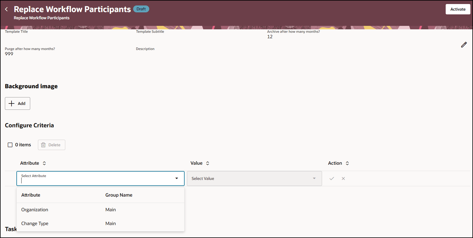

ワークフロー参加者の置換ガイド付きタスクの構成
複数の組織および変更タイプを選択して基準を構成し、ガイド付きタスクを実行すると、そのガイド付きタスクに対して選択した組織内にコンポーネント検索が限定され、置換変更が選択したベース変更タイプを介してルーティングされるようにできます。 このステップは省略可能です。
新規ガイド付きタスクの基準の構成
