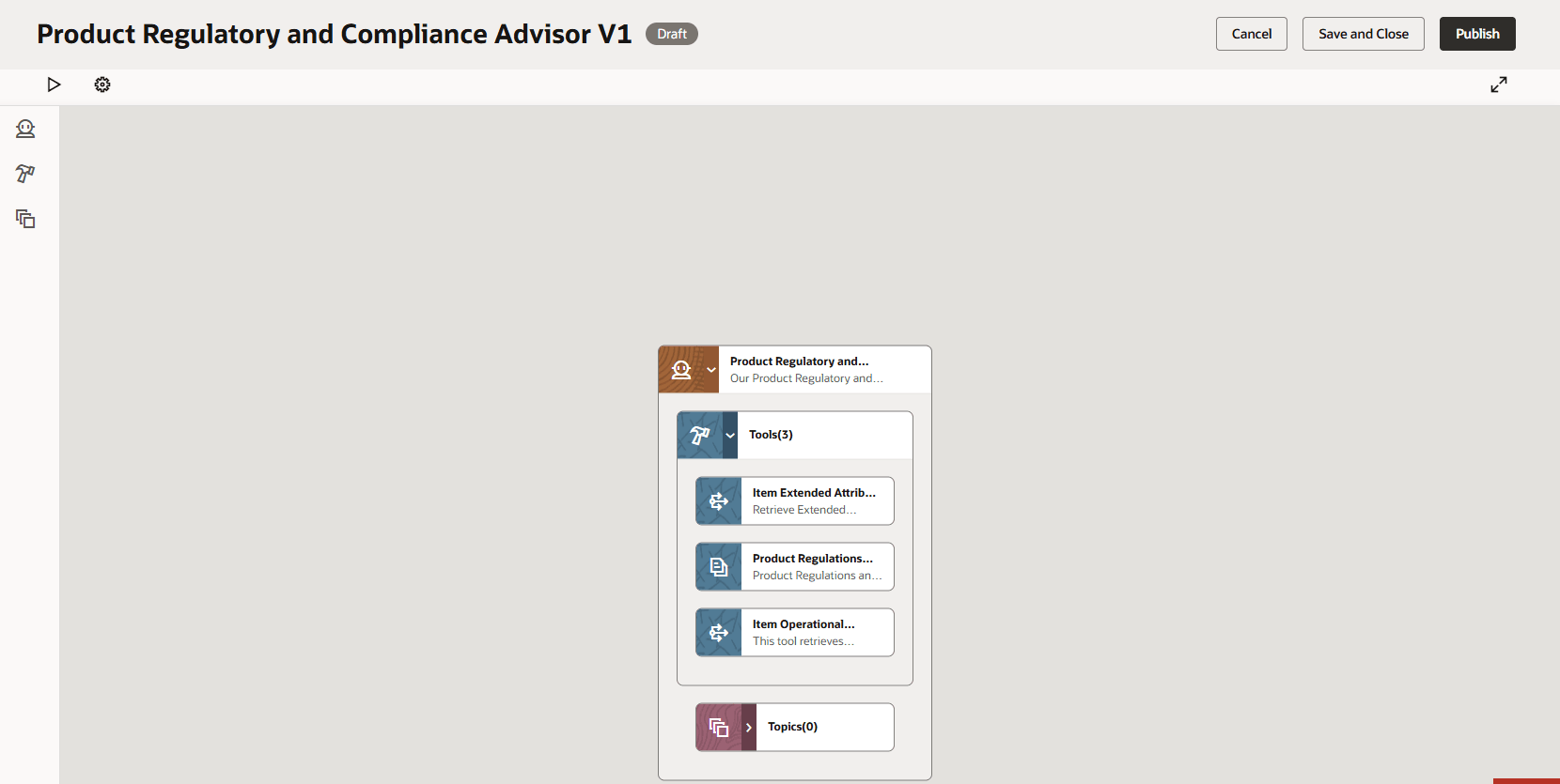

製品規制およびコンプライアンス標準アドバイザ・エージェントは、規制標準およびコンプライアンス・ポリシーに従って品目を検証します。 このエージェントは、品目の操作属性値および拡張属性値にアクセスできます。 したがって、エージェントは、これらの規制および特定の品目に関する基準に関するユーザーの質問に対する回答を提供できます。
エージェントには次のツールが含まれています:
  1. ツール名:品目操作属性値取得
  • ツールのタイプ: ビジネス・オブジェクト
  • 詳細:このツールは、特定の品目の操作属性値を取得します。 品目番号および組織コードの場合、このツールは品目の基本属性、プライマリ属性および操作属性をすべてフェッチします。 品目運用属性には、在庫、オーダー管理、購買属性などが含まれます。
        2。 ツール名: 品目拡張属性値取得
  • 詳細:このツールは、品目の拡張属性値を取得します。 特定の品目識別子または在庫品目識別子の場合、このツールは品目のユーザー定義属性値をすべてフェッチします。 ユーザー定義属性は、品目拡張可能フレックスフィールド属性を参照します。 このツールを使用する前に、まず品目操作属性値取得ツールを使用する必要があります。 特定の品目番号および組織コードの場合、品目操作属性値取得ツールは品目IDまたは在庫品目IDを取得します。 このIDに基づいて、品目拡張属性値取得ツールは品目の拡張属性値を取得できます。
       3. ツール名:製品マスター・データ・ガバナンス標準
  • ツールのタイプ: 文書
  • 詳細:製品規制およびコンプライアンス標準ドキュメントをこのツールに添付して、同じものを公開できます。 エージェントがドキュメントから取得した知識と、ビジネス・オブジェクト・ツールから取得した詳細に基づいて、ユーザーの質問に対する回答が提供されます。

AI Agent Studioを使用して、事前構成済エージェント・テンプレートを使用またはコピーし、ビジネス・プロセスのエージェントを作成できます。 エージェント・チームのすべてのアーティファクトにサフィクスを自動的に追加するには、「テンプレートを使用」のかわりに「テンプレートのコピー」を使用できます。 テンプレートをコピーすると、エージェント・チーム・キャンバスに直接移動し、エージェント・チームの設定、エージェント、ツールおよびトピックを編集できます。 「テンプレートを使用」オプションを使用すると、エージェント・チームの各アーティファクトを構成するためのステップ・バイ・ステップのプロセスを実行できます。
AI Agent Studioの使用方法の詳細は、「AI Agent Studioの使用方法」を参照してください
