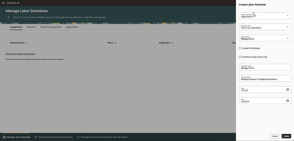

次に示すように、この組織労務スケジュール・タイプは、Biology HE USの部門の給与原価にのみ一致し、関連する組織ツリー内の子ノード部門には一致しません。
組織労務スケジュール・イメージ
