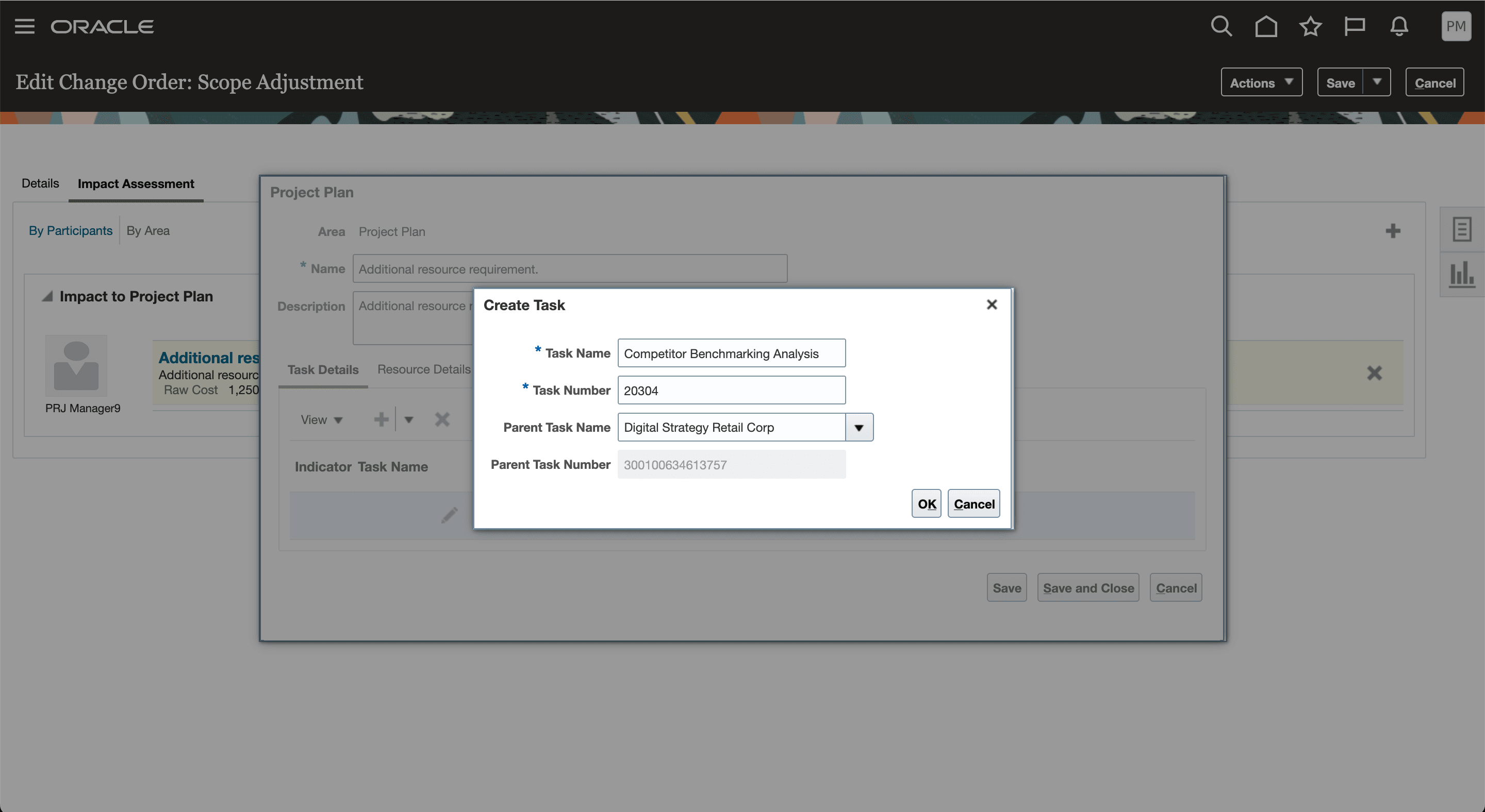

たとえば、クライアントのデジタル・ロードマップ戦略を設計するコンサルティング・プロジェクトがあります。 実行中、クライアントは新しい競合ベンチマーク分析をリクエストします。 このスコープ追加に対応するには、財務プロジェクト・プラン影響査定を作成し、「影響の追加」ダイアログ・ボックスで「プロジェクト・プラン」影響領域を選択し、新しいタスクの追加を開始します。
プロジェクト・プランでの新規タスクの追加

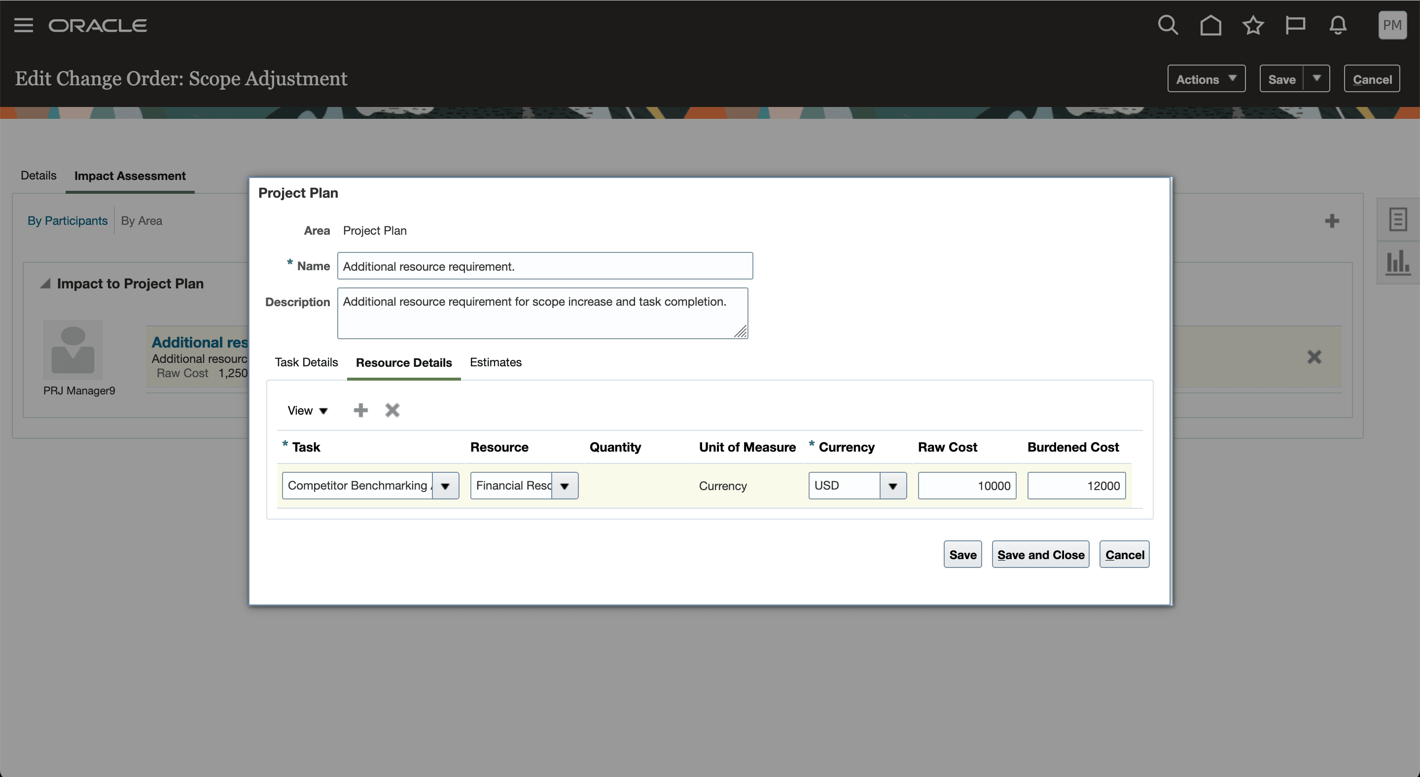

その後、「リソース詳細」タブで財務リソースを新しいタスクに割り当てます。 これにより、プロジェクト・チームは、追加範囲による増加したコストと収益を把握できます。
新しく作成されたタスクのリソース詳細を追加

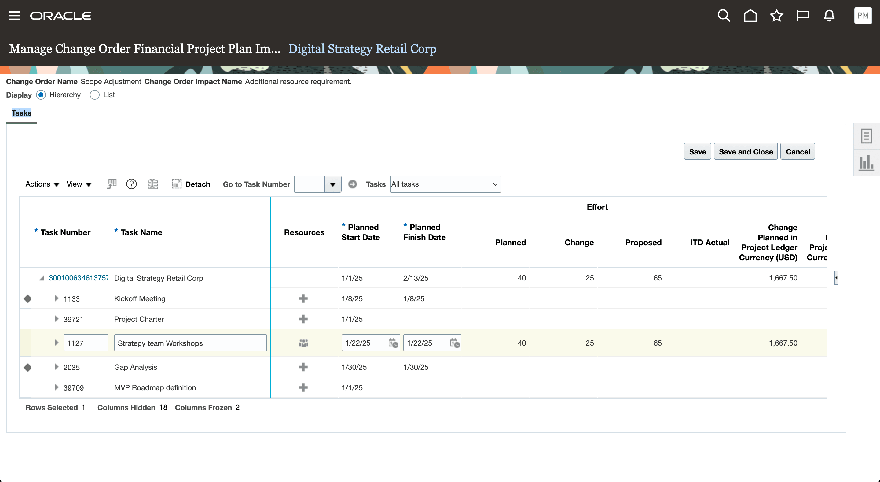

必要に応じて、既存のタスクのタスク日付を調整し、更新されたスコープの有効実行に必要な変更済期間に対応します。 ユーザーは、計画された変更と提案された変更を比較する直感的な財務プロジェクト・プラン・ビューを使用して、リソースを並べてドリルダウンして変更することもできます。
財務プロジェクト・プラン・ビューのリソース詳細を変更する機能

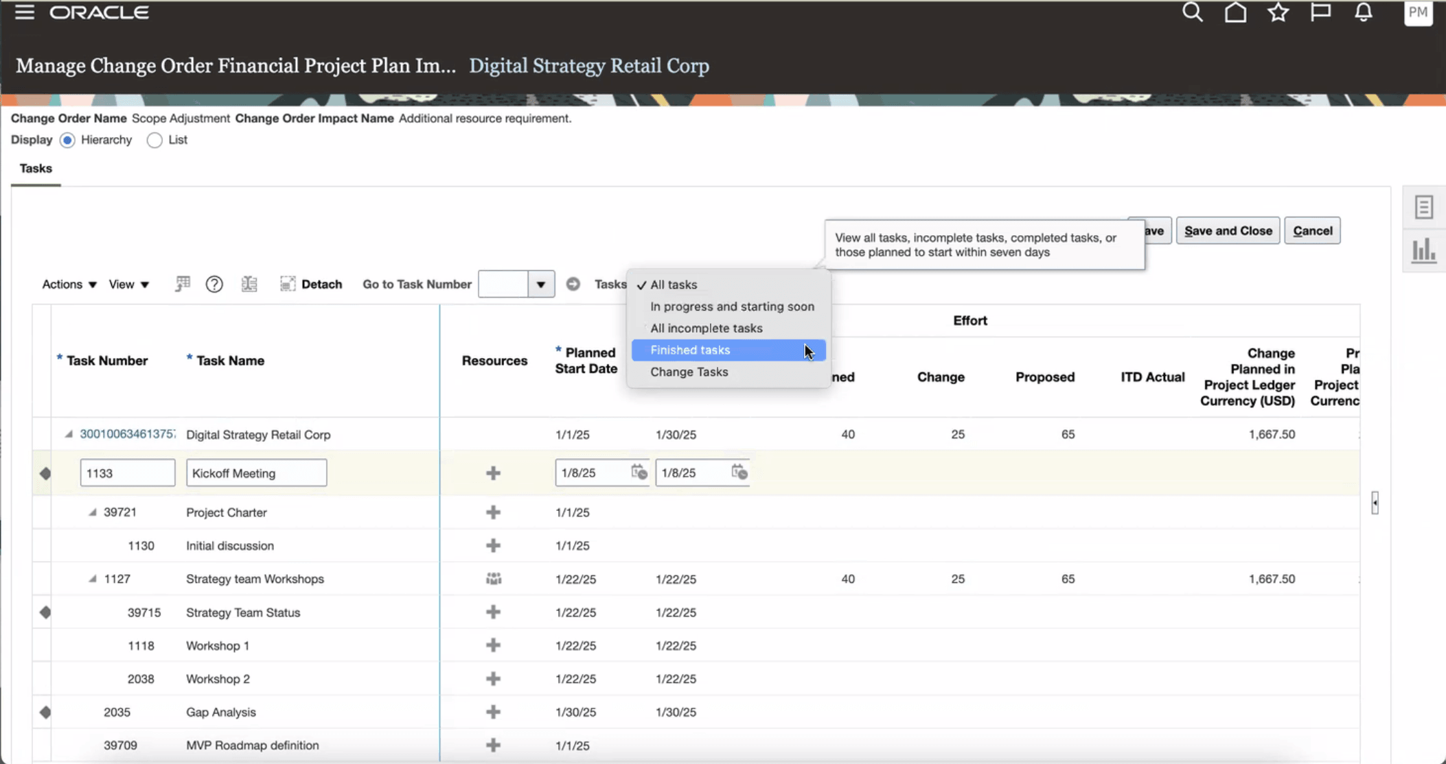

さらに、ユーザーはフィルタを使用して変更オーダーのあるタスクを表示できます。タスク参照を使用して表示するタスクを選択する機能
変更オーダーを含むタスクをフィルタする機能
