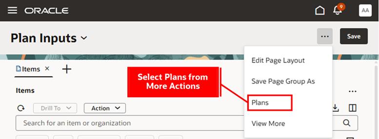

Redwoodの「サプライ・チェーン・プランニング」作業領域から販売および業務プランを作成するには:
  1. 「サプライ・チェーン・プランニング」作業領域で、「その他のアクション」 > 「プラン」にナビゲートします。
「プラン」ページが新しいwebブラウザ・タブにオープンし、所有するプランまたはアクセス権を持つプランのリストが表示されます。 プラン・タイプに基づいて、プランごとに複数のプラン処理を使用できます。

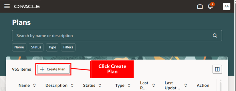

  1. 「計画の作成」をクリックします。
「プラン」ページからのプランの作成
「プラン」ページからのプランの作成

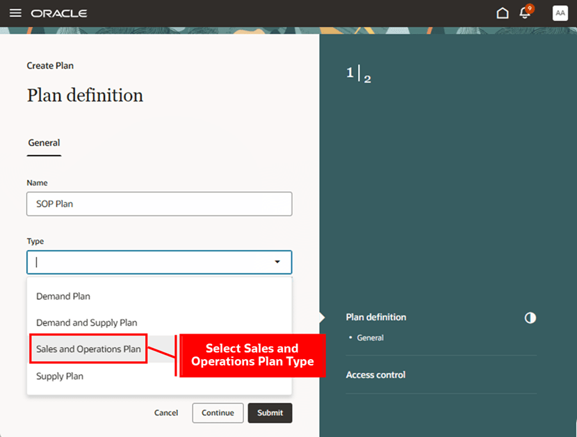

ガイド付きプロセスが新しいブラウザ・タブで開き、「名前」、「タイプ」および「摘要」フィールドが表示されます。 「名前」および「摘要」と入力し、「販売および業務計画」として「タイプ」を選択します。
ガイド付きプロセスでの販売および業務計画の作成

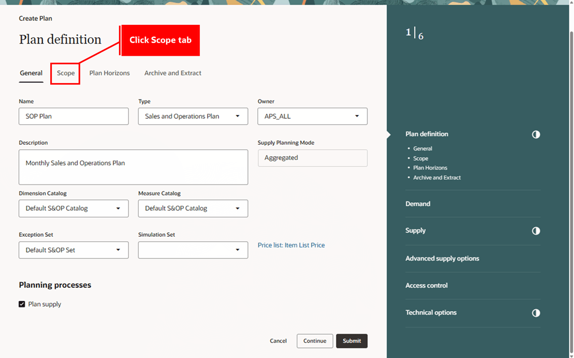

  1. 「一般」タブで、必要に応じて「ディメンション・カタログ」、「メジャー・カタログ」、「例外セット」および「価格表」オプションを変更します。 プランが需要計画のみに重点を置いている場合は、「供給の計画」の選択を解除します。
「スコープ」タブをクリックして続行します。
計画定義ステップでの一般詳細の指定
計画定義ステップでの一般詳細の指定

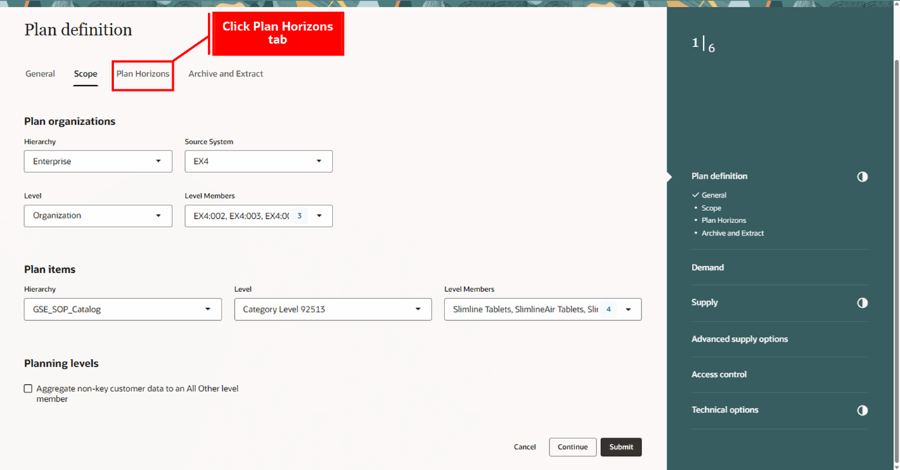

  1. 「スコープ」タブで、プラン組織に対して「ソース・システム」および「レベル・メンバー」を選択します。 次に、プラン品目に対して「階層」、「レベル」および「レベル・メンバー」を選択します。
「計画範囲」タブをクリックして続行します。
計画定義ステップでのスコープ詳細の指定
計画定義ステップでのスコープ詳細の指定

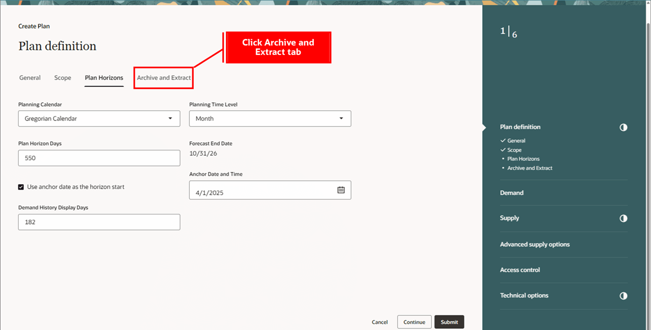

  1. 「計画範囲」タブで、「計画カレンダ」および「計画タイム・レベル」を選択し、「計画範囲日数」と入力します。 プランを最初のバケットの開始日まで固定できます。 「需要履歴表示日数」を使用して、履歴メジャー・データを表示するための範囲を設定します。
「アーカイブおよび抽出」タブをクリックして続行します。
計画定義ステップでの計画範囲詳細の指定
計画定義ステップでの計画範囲詳細の指定

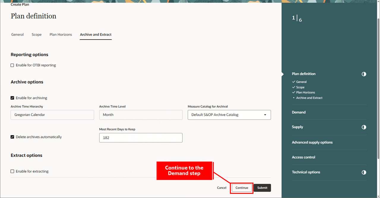

  1. 「アーカイブおよび抽出」タブで、「アーカイブ・オプション」および「抽出オプション」を選択します。 たとえば、プランのアーカイブを有効にし、アーカイブ用にメジャー・カタログを変更します。
「続行」をクリックして、「需要」ステップに移動します。
プラン定義ステップでのアーカイブおよび抽出詳細の指定

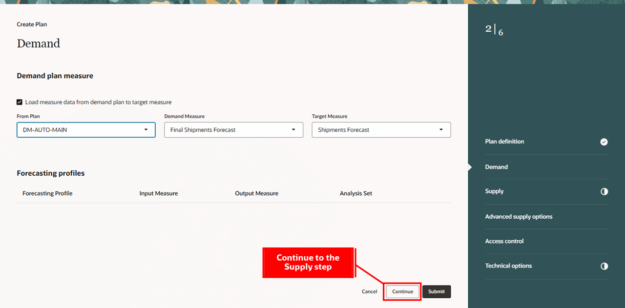

  1. 「需要」ステップで、需要プランからメジャーを選択し、売上および業務プランのメジャーに予測データをコピーします。 または、販売および業務計画で統計予測を直接生成することもできます。 プランのメジャー・カタログに外部ソースからの統計予測がすでに含まれている場合、このステップでは選択は必要ありません。
「続行」をクリックして、「供給」ステップに移動します。
需要ステップでの詳細の指定
需要ステップでの詳細の指定

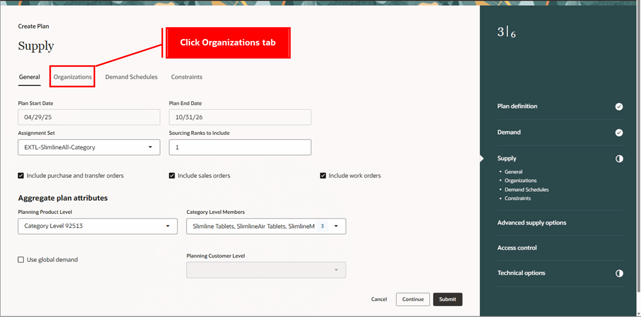

  1. 供給ステップで、「一般」タブに移動し、「割当セット」を選択します。 セールス・アンド・オペレーションズ・プランに含めるオーダーのタイプを選択します。 オプションで、「プランニング製品レベル」を品目からカテゴリに変更し、「カテゴリ・レベル・メンバー」を選択して集計レベルで計画できます。
「組織」タブをクリックして続行します。

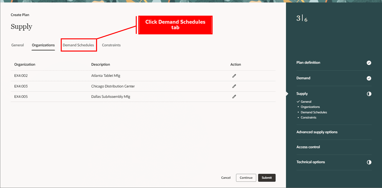

  1. 「組織」タブで、「編集」処理をクリックして、組織内の保管場所に対して算入可能ステータスを有効にします。 ドロワーが開き、その組織の保管場所のリストが表示されます。
「需要計画」タブをクリックして続行します。

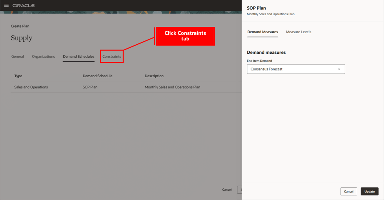

  1. 「需要計画」タブで、「編集」アクションをクリックして、供給プランニングの最終品目需要メジャーを選択します。 デフォルトでは、「コンセンサス予測」メジャーが使用されます。
「制約」タブをクリックして続行します。
供給ステップでの需要計画詳細の指定
供給ステップでの需要計画詳細の指定

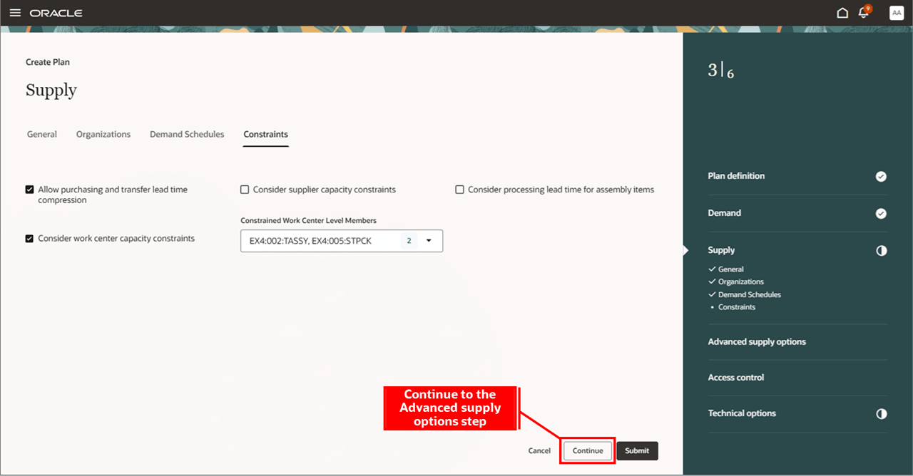

  1. 「制約」タブで、供給プランニング制約を指定します。 たとえば、「ワーク・センターの能力制約を考慮」で、制約するワーク・センター・レベルのメンバーを指定します。
「続行」をクリックして、拡張供給オプション・ステップに移動します。
供給ステップでの制約詳細の指定
供給ステップでの制約詳細の指定

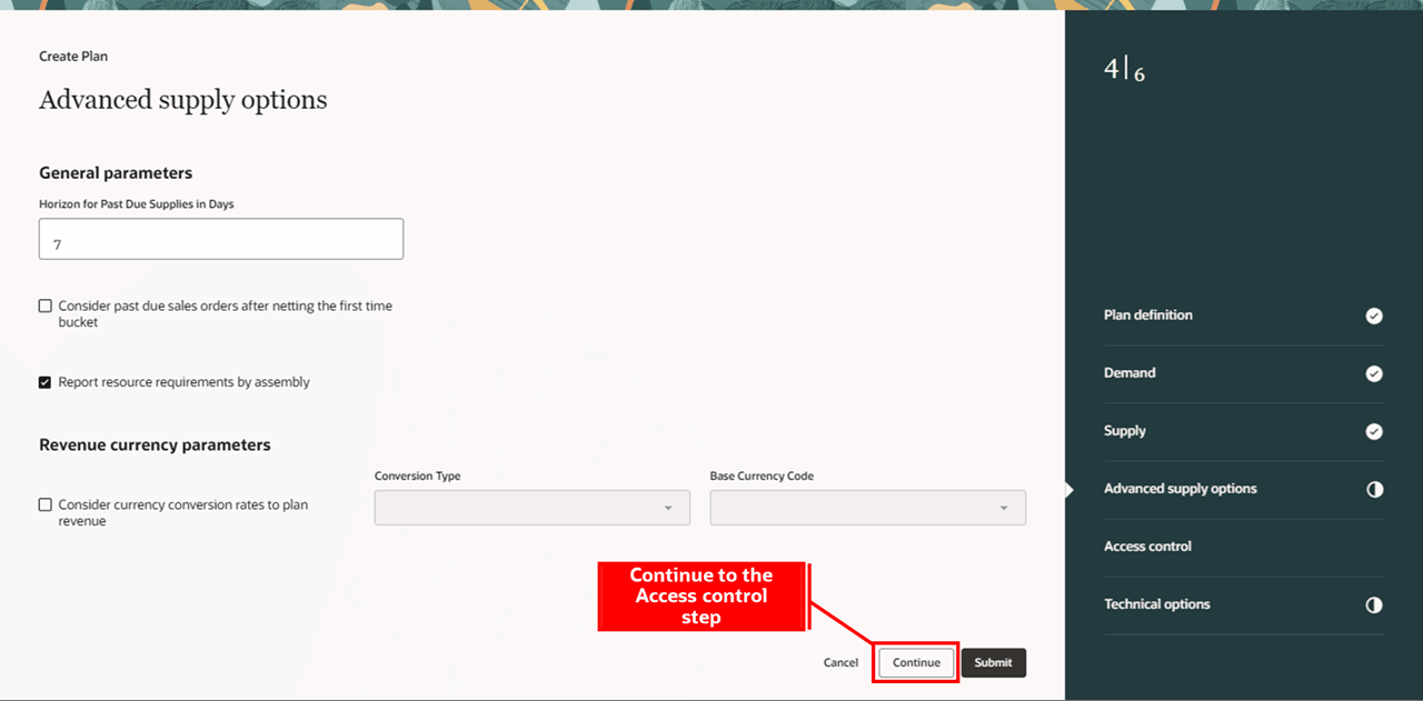

  1. 「拡張供給オプション」ステップで、必要に応じて販売および業務計画のパラメータを選択します。 このステップでは選択は必要ありません。
「続行」をクリックして、「アクセス」コントロール・ステップに移動します。
「拡張供給オプション」ステップでの詳細の指定

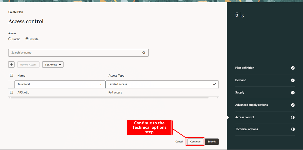

  1. アクセス制御ステップで、プランへのユーザー・アクセスを管理します。 デフォルトでは、プランはパブリックですが、一部のユーザーに対するアクセスが制限されたプライベートに設定できます。 このステップでは選択は必要ありません。
「続行」をクリックして、技術的なオプションのステップに進みます。
アクセス制御ステップでの詳細の指定
アクセス制御ステップでの詳細の指定

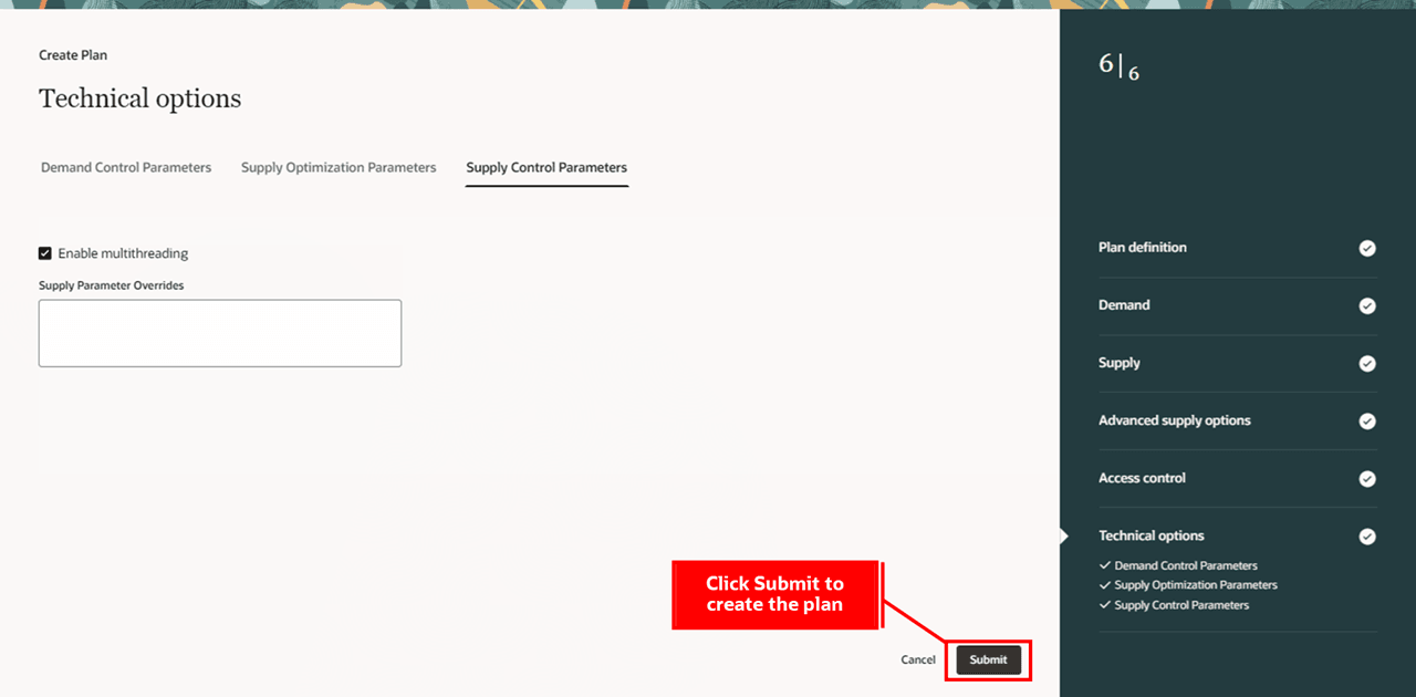

  1. 「技術オプション」ステップでは、需要管理と供給管理、供給最適化の各パラメータを設定できます。 どのタブでも選択する必要はありません。
「発行」をクリックして、販売および業務プランを作成します。
技術オプション・ステップでの詳細の指定
技術オプション・ステップでの詳細の指定

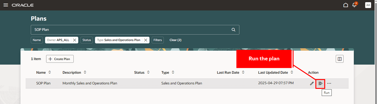

  1. 「プラン」ページから販売および業務プランを実行します。
販売および業務計画の実行
販売および業務計画の実行

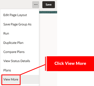

  1. 「サプライ・チェーン・プランニング」作業領域で、「その他のアクション」 > 「さらに表示」にナビゲートします。
Redwoodの「サプライ・チェーン・プランニング」作業領域で「詳細の表示」を選択

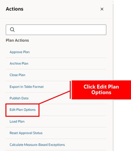

  1. 「アクション」ドロワーで、「プラン・オプションの編集」をクリックします。
「プラン・オプションの編集」アクションをクリック

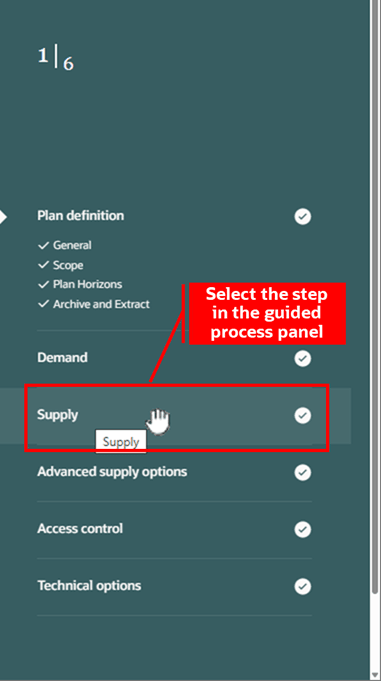

  1. ガイド付きプロセス・パネルで、編集するステップをクリックします。
ガイド付きプロセス・パネルでのステップの選択

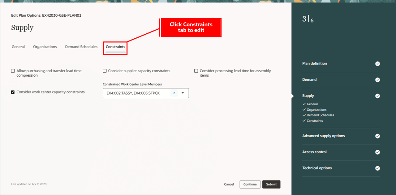

  1. タブ(制約など)をクリックし、編集します。
編集するステップ内のタブの選択
編集するステップ内のタブの選択

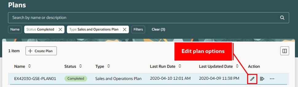

「プラン」ページで、販売および業務プランのプラン・オプションを編集することもできます。 実行されていない新規プランは、「プラン」ページでのみ使用できます。

  • Redwoodで作成されなかった既存の販売および業務プランは、Redwoodの「プラン・オプション」ユーザー・エクスペリエンスを使用して編集できます。 プランを選択し、「プラン」ページで「編集」アイコンをクリックします。
既存のプランの計画オプションの編集
既存のプランの計画オプションの編集
