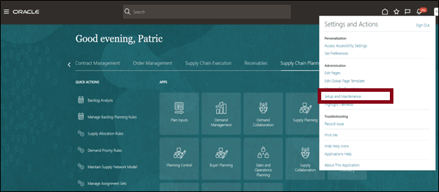

  1. 「設定および保守」に移動します
設定および処理ドロワー

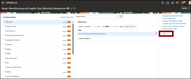

  1. 「タスク」アイコンをクリックします。
  2. 「タスク」ペインで、検索を選択します。
検索

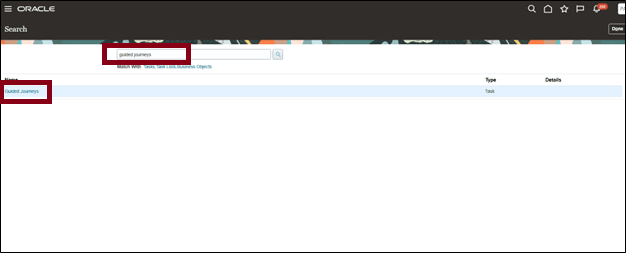

  1. 検索ボックスに、「ガイド付きジャーニ」と入力します。
ガイド付きジャーニ

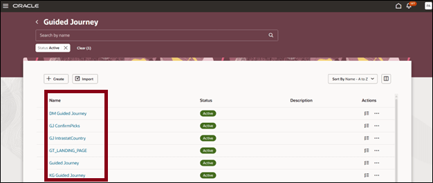

  1. 結果から「ガイド付きジャーニ」リンクをクリックします。
    「ガイド付きジャーニ」ページが開き、既存のすべてのガイド付きジャーニがリストされます。
GJが作成されました

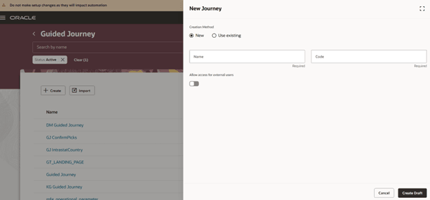

  1. 「作成」をクリックして、新しいガイド付きジャーニを作成します。
    「新規ジャーニ」ドロワーが開きます。
  2. 「新規」を選択します。
  3. 希望の名前とコードを入力します。
新規GJ
  1. 「ドラフトの作成」.をクリックします

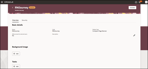

    ジャーニ・ビルダー・ページが開きます。
  2. ガイド付きジャーニの基本詳細を追加または編集します。
詳細の追加

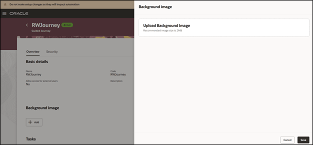

  1. (オプション)「追加」をクリックして、バックグラウンド・イメージをアップロードします。
画像

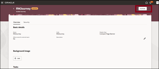

  2. 「アクティブ化」をクリックします。
ガイド付きジャーニはライブであり、関連するアプリケーション・ページで使用できます。

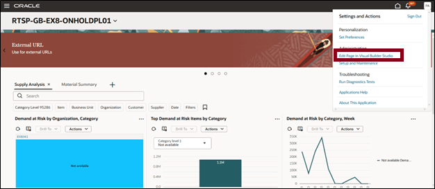

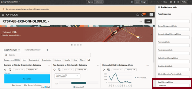

  1. 計画ページで、Visual Builder Studioのページの編集を選択します。
Visual Builder Studioオプションのページの編集

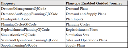

「スコープ作業領域メイン」ページには、次の表に示すように、プラン・タイプごとに1つずつ、複数のプロパティ関連のガイド付きジャーニがあります:
プラン・タイプ用コード
供給計画を検討します。
  1. VB Studioで、供給プランのSupplyPlanningGJCodeというラベルのフィールドを見つけます。
  2. コード・フィールドの選択に基づいて、特定のプラン・タイプに作成されたガイド付きジャーニを添付できます。
  3. 前に作成したガイド付きジャーニのジャーニ・コードを入力します。
  4. [Enter]を押します。
  5. 「公開」アイコンをクリックして、変更内容をライブにします。
  6. 公開が完了したら、「VB Studio」タブを閉じます。
供給計画GJコード

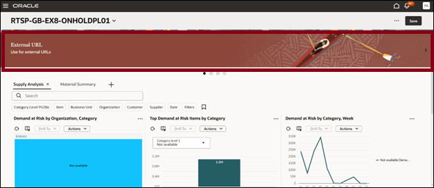

アプリケーション・ページでのガイド付きジャーニの表示
  1. 計画ページのタブに移動します。
  2. ページがすでに開いていた場合はリフレッシュします。

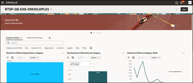

    ガイド付きジャーニ・バナーが表示されるようになりました。
バナー
「ガイド付きジャーニ・バナーの使用」

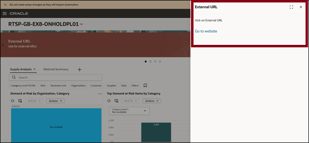

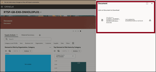

バナーをクリックして、外部URL、添付文書またはその他の構成済タスクを確認します。
外部URL
ドキュメント
