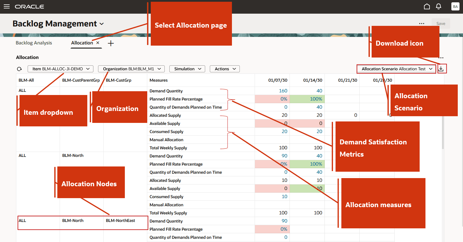

配賦ページ
「配分」ページには、次のコンポーネントが含まれています:
- 「割当シナリオ」ドロップダウン: デフォルトのシナリオが表示されます。 デフォルトが設定されていない場合は、アルファベット順の最初のシナリオが表示されます。 必要に応じて、別のシナリオを選択できます。
- 「組織」ドロップダウン: 選択したシナリオに関連付けられた組織が表示されます。 配賦シナリオごとに1つの組織のみがサポートされます。
- 「品目」ドロップダウン: 選択したシナリオに含まれる品目をリストします。最初の品目(アルファベット順)がデフォルトで表示され、そのメジャー・データがデータ・グリッドに表示されます。 シナリオの品目のメジャー・データを表示するように切り替えることができます。
- 「シミュレーション」および「アクション」メニュー: これらのメニューは、「組織」ドロップダウンの右側に位置し、使用可能なアクションおよびシミュレーション・ツールにアクセスできます。
- データ・グリッドの割当ノード、メジャーおよび週次タイム・バケット: データ・グリッドには、各割付ノードの需要充足メトリックおよび割付メジャーが週次タイム・バケット別に編成されて表示されます。

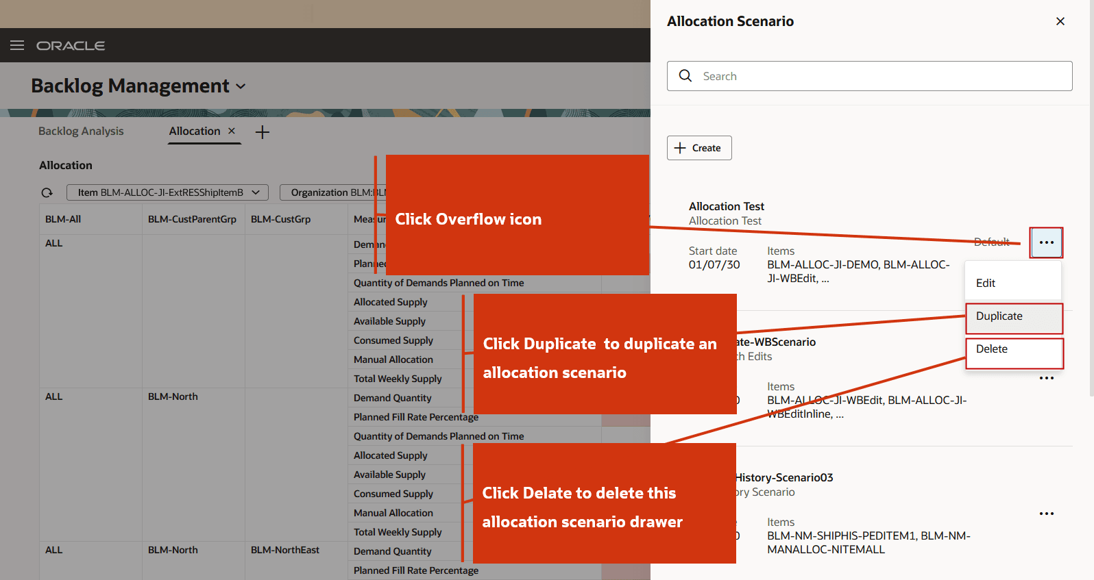

配賦シナリオ・ドロワーでは、次の処理を実行できます:
- 「検索」フィールドを使用して、既存のシナリオを名前で検索します。
- 新しい配賦シナリオを作成します。
- シナリオの横にある省略記号アイコンを使用して、シナリオを編集、複製または削除します。

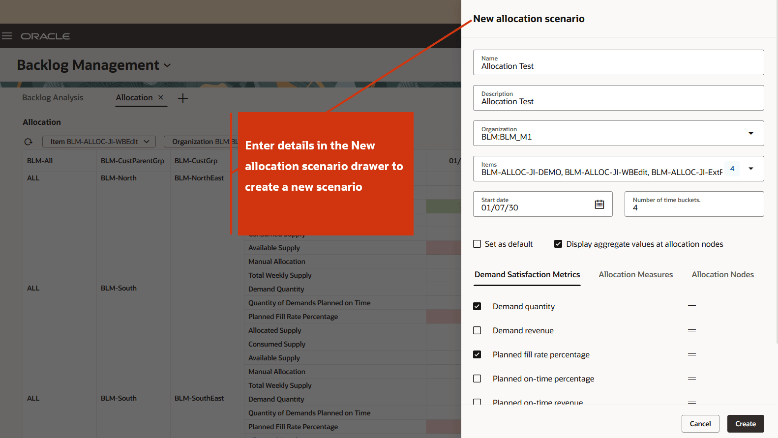

新しい配賦シナリオを作成するには:
- 割当てシナリオ・ドロワーで、「作成」をクリックします。 新規配賦シナリオ・ドロワーが開きます。
- シナリオの「名前」および「摘要」を入力します。
- ドロップダウンから「組織」を選択します。
- ドロップダウンから1つ以上の「アイテム」を選択します。
- 「開始日」を選択します。
- 配賦データを表示するタイム・バケットの数を入力します。
- (オプション)「既定に設定」チェック・ボックスを選択して、これをデフォルト・シナリオにします。
- デフォルトでは、次の3つのメジャーが選択されています:
- 需要充足メトリック: 需要数量、予定定時需要の数量および計画充足レート率。
- 割当メジャー: 割当済供給、消費済供給および使用可能供給。
少なくとも1つのメトリックまたはメジャーを選択する必要があります。 必要に応じて追加のものを選択し、目的の順序で並べ替えることができます。
- 「割当ノード」タブで、少なくとも1つの割当てノードを選択します。
- 「作成」をクリックして、割当てシナリオを作成します。
新しく作成された配賦シナリオがシナリオ・リストに表示されます。
新規配賦シナリオ・ドロワー

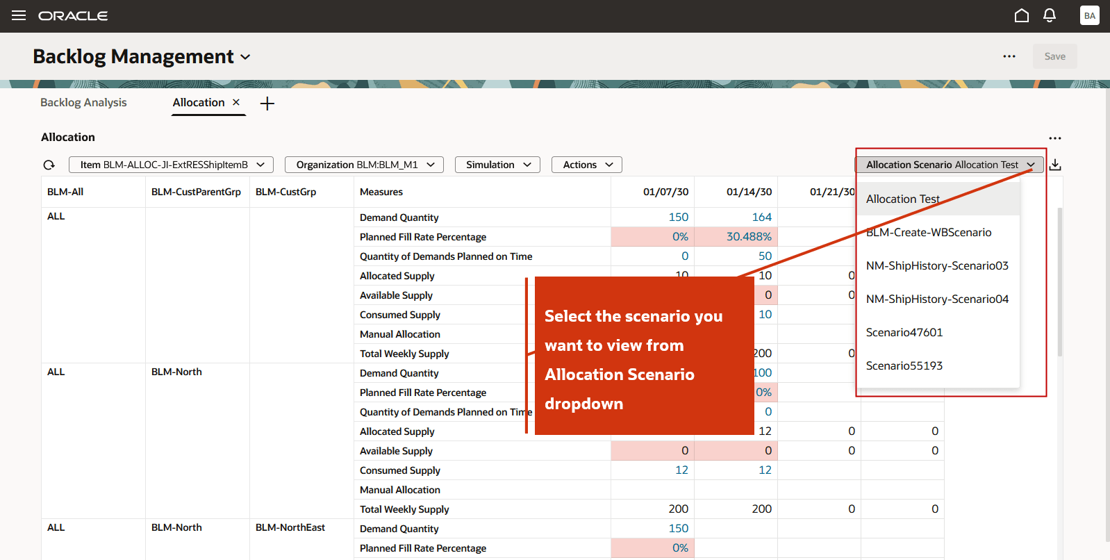

作成したシナリオの配賦データを表示するには:
- 配賦シナリオ・ドロワーをクローズします。
- 「割当て」ページの「割当シナリオ」ドロップダウンからシナリオを選択します。
「配賦シナリオ」ドロップダウンからシナリオを選択

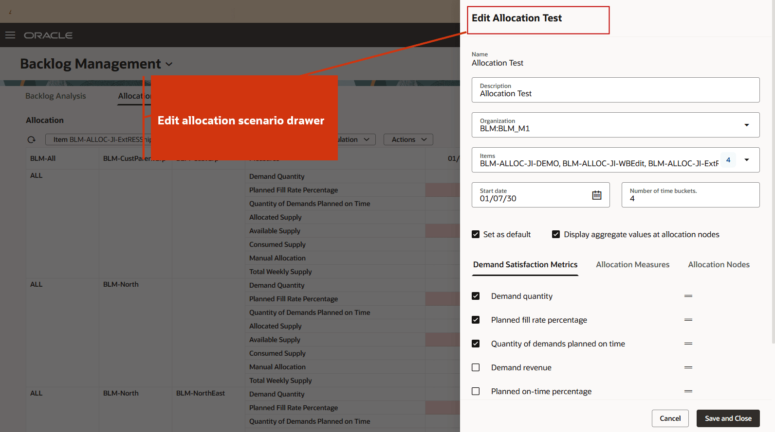

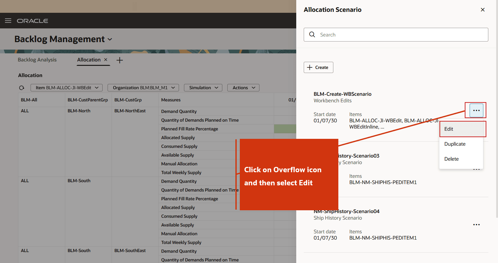

配賦シナリオを編集するには:
- シナリオ名の横にある省略記号アイコンをクリックし、「編集」を選択します。
「オーバーフロー」をクリックし、「編集」を選択
- 「シナリオ名の編集」ドロワーでは、次のことができます:
- 「摘要」を編集
- 追加品目を選択します。
- 「開始日」および「時間バケット数」を変更します。
- シナリオを「デフォルト」に設定します。
- 「需要充足メトリック」および「割当メジャー」タブでメジャーを追加または順序変更します。
- 追加の配賦ノードを選択します。
- 「保存してクローズ」をクリックして変更を適用します。
割当シナリオの編集
シナリオを複製および削除するには:
「複製」をクリックして、既存の割当てシナリオから詳細をコピーすることで、新しい割当てシナリオをすばやく作成します。
シナリオを削除するには、「削除」をクリックします。
配賦シナリオの複製または削除

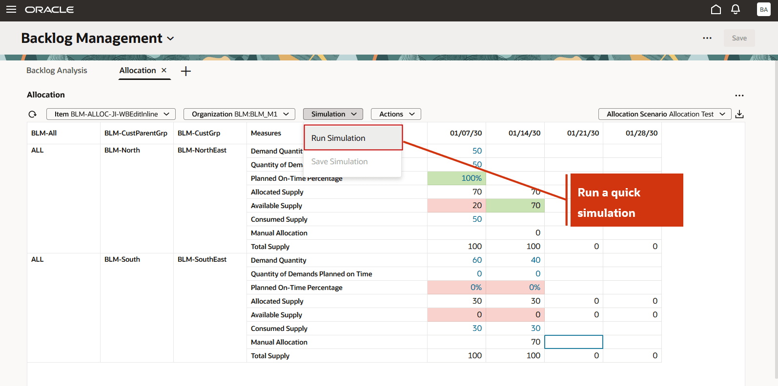

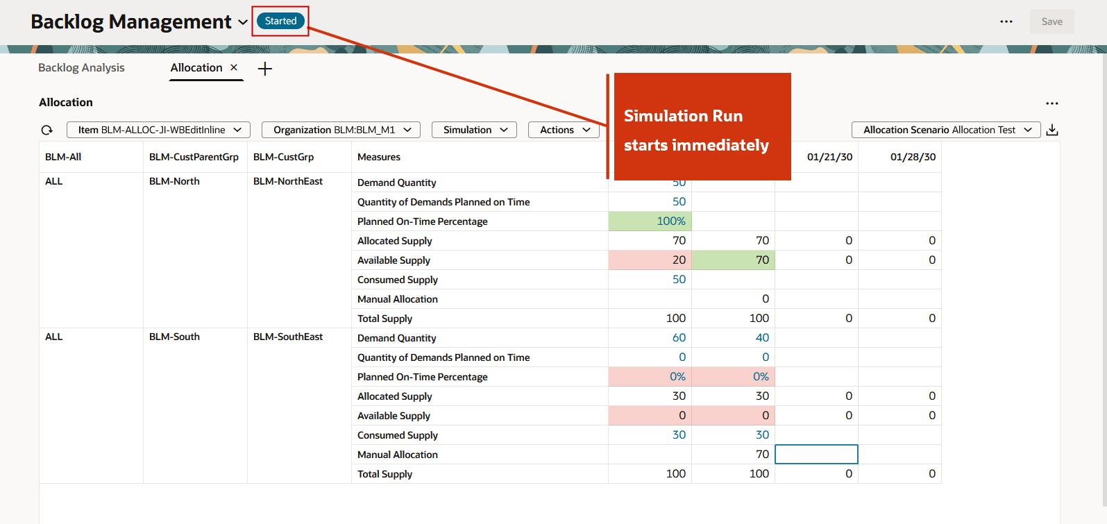

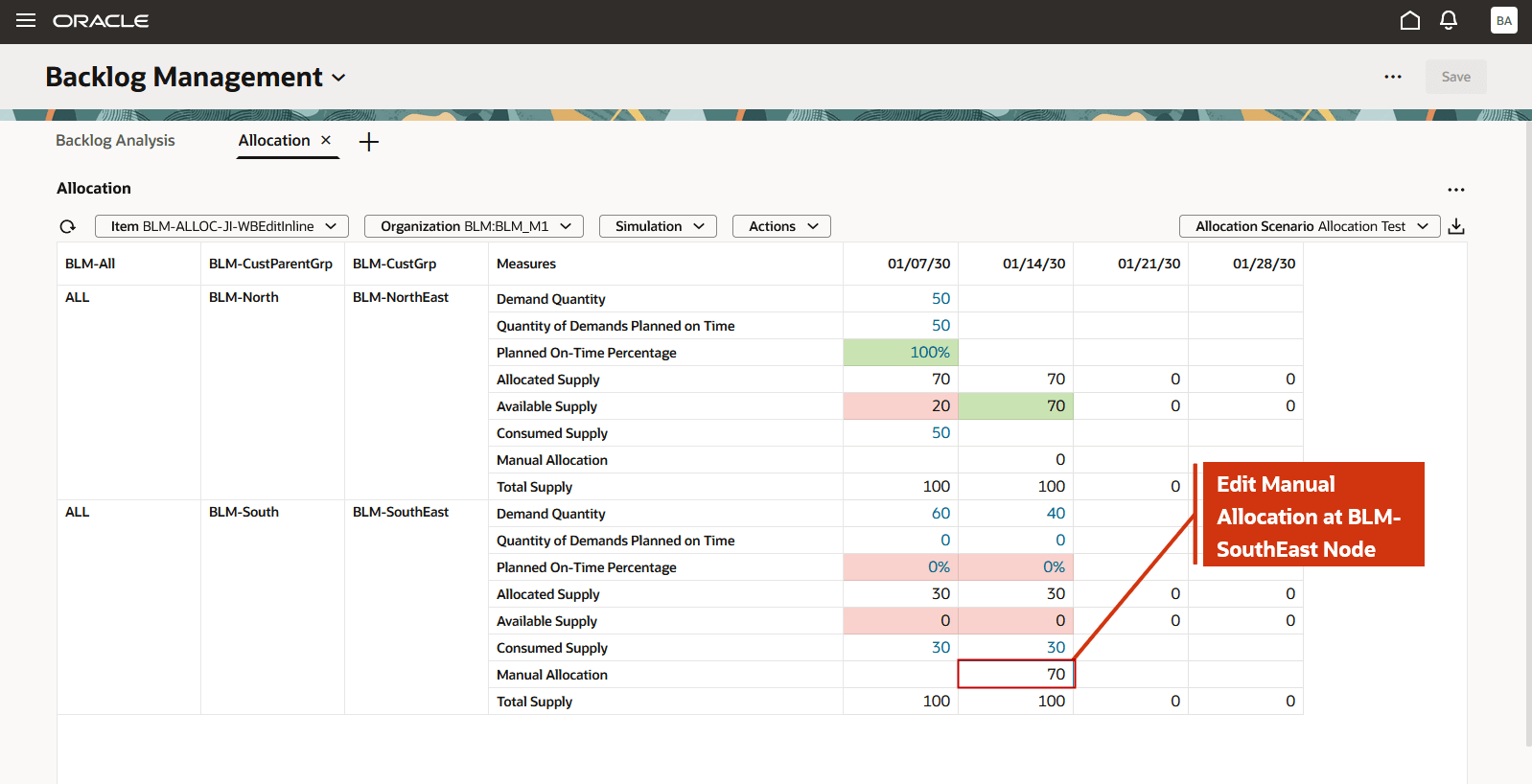

手動配賦メジャーを編集してシミュレーションを実行するには:
- 「割当」ページのセルの「手動割当」値を編集します。
手動割当の編集
セルが編集されると、「シミュレーションの実行」が使用可能になります。
- 「シミュレーション」メニューから「シミュレーションの実行」を選択します。
シミュレーションの実行
シミュレーションはすぐに開始されます。
シミュレーションの実行が開始されました

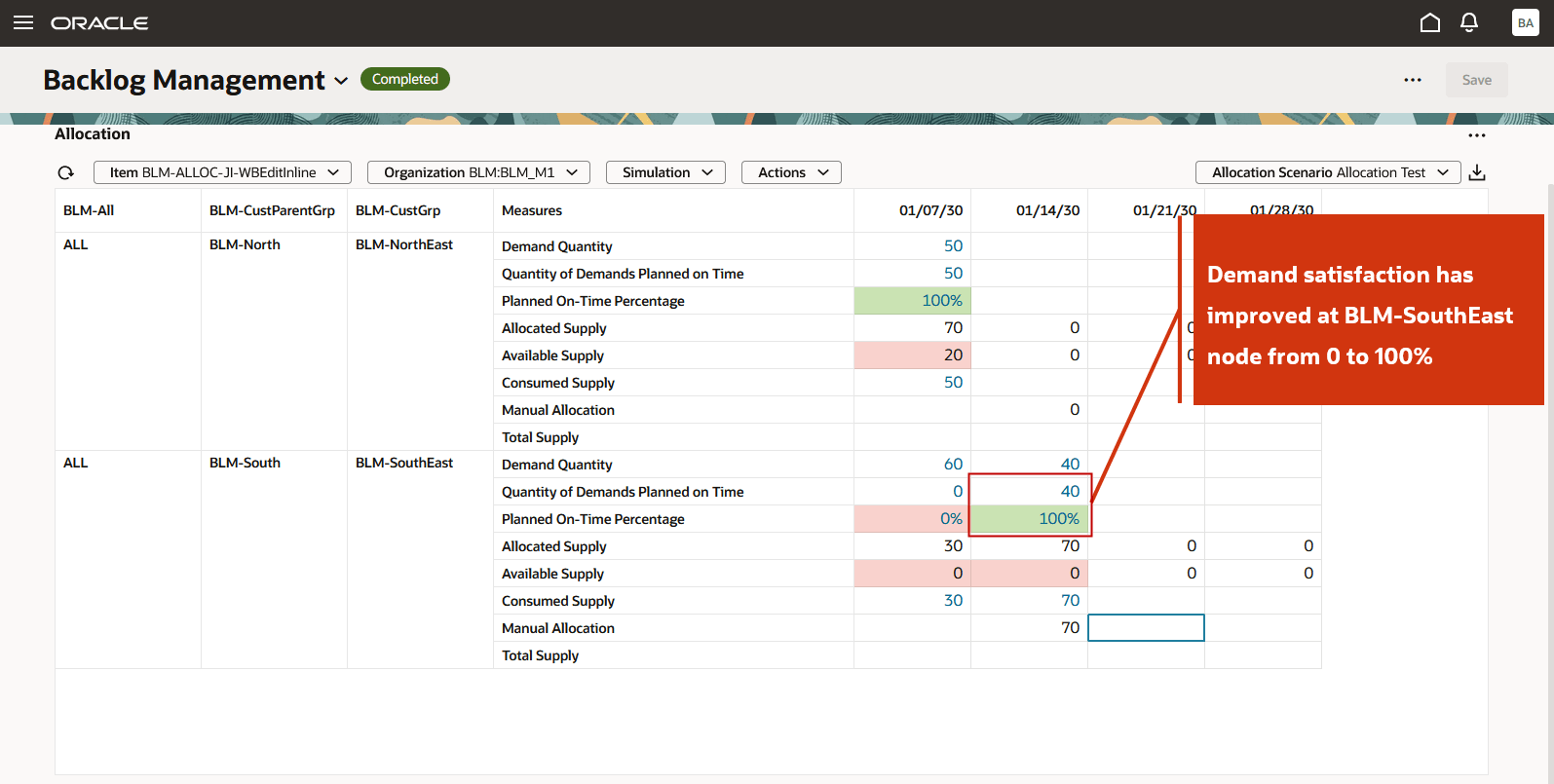

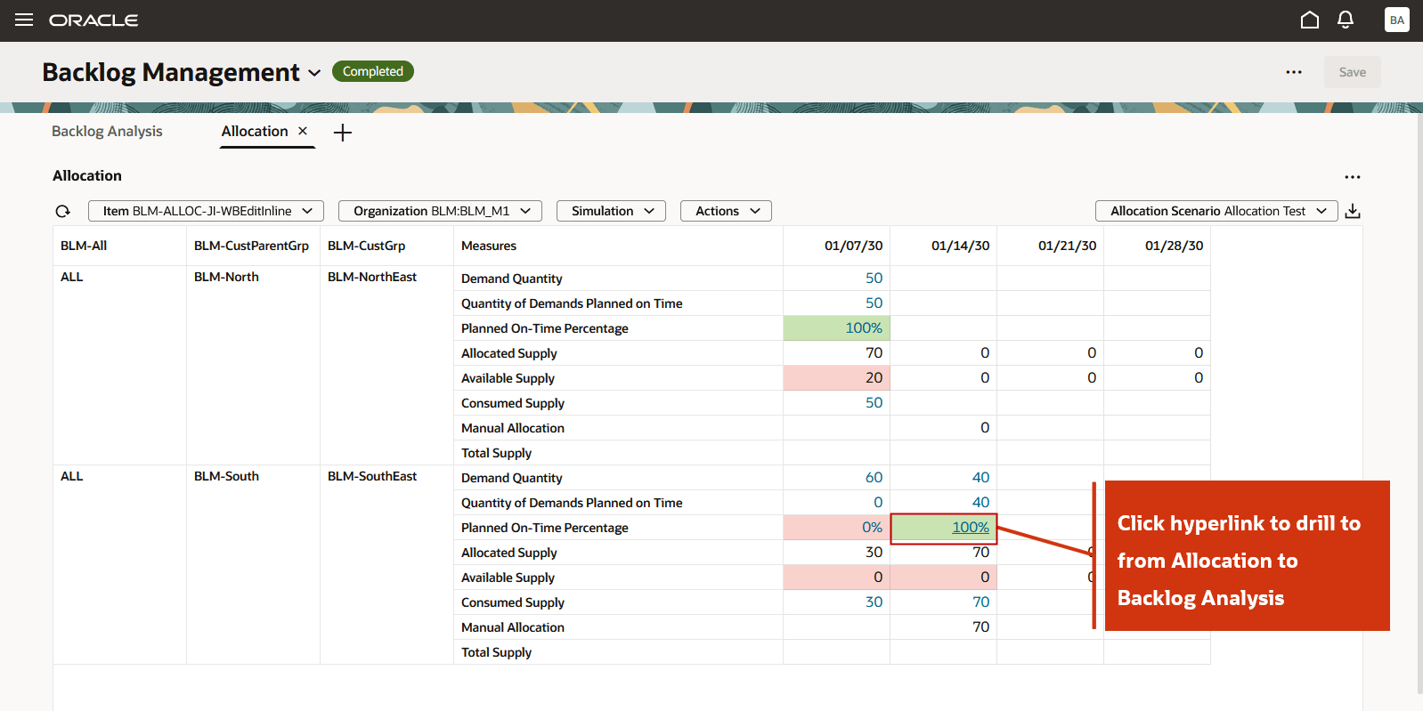

クイック実行後、結果が表示されます。 たとえば、BLM-SouthEastノードの計画定時率は0%から100%に向上しました。
シミュレーション実行が完了済

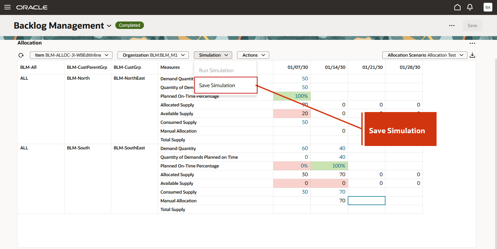

- シミュレーション結果を保存するには、「シミュレーション」メニューから「シミュレーションの保存」を選択します。
シミュレーションの保存
保存後、需要充足メトリックをレビューしてシミュレーション結果を分析します。 販売オーダー明細の計画日が改善されたかどうかを確認するには、「割当」から「バックログ分析」ページにドリルします。
たとえば、「計画定時率100%」値のハイパーリンクをクリックして、「バックログ分析」ページにドリルし、基礎となる需要を表示します。
ノードで供給を消費するすべての需要を表示することもできます。 たとえば、1月14日バケットのBLM-SouthEastにある「消費供給70」値のハイパーリンクをクリックします。 「バックログ分析」ページが開き、BLM-SouthEastノードから70単位の供給を消費したオーダー明細が表示されます。

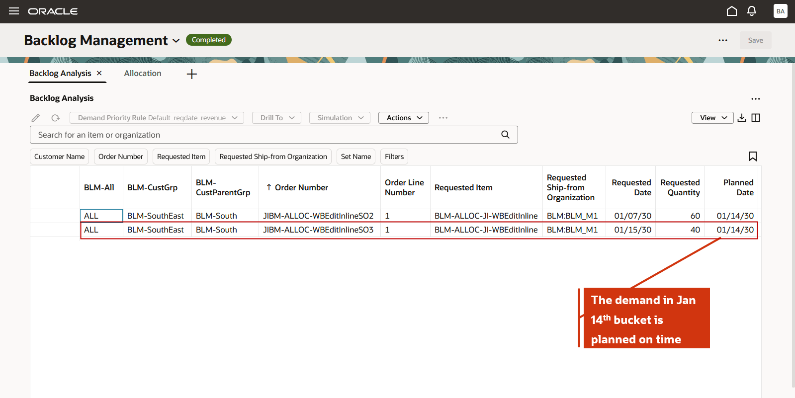

「バックログ分析」ページで、「割当て」ページから、ドリル先コンテキストの需要詳細を確認します。
割当からドリル先後のバックログ分析での販売オーダー明細の表示

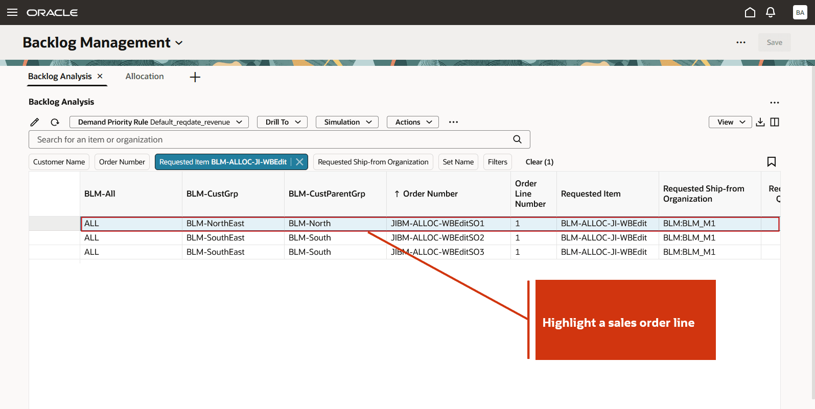

「バックログ分析」ページから「配賦」にナビゲートし、ナビゲーション結果をシナリオに保存するステップ:
- 「バックログ分析」ページで、販売オーダー明細を選択または強調表示します。
販売オーダー明細の選択

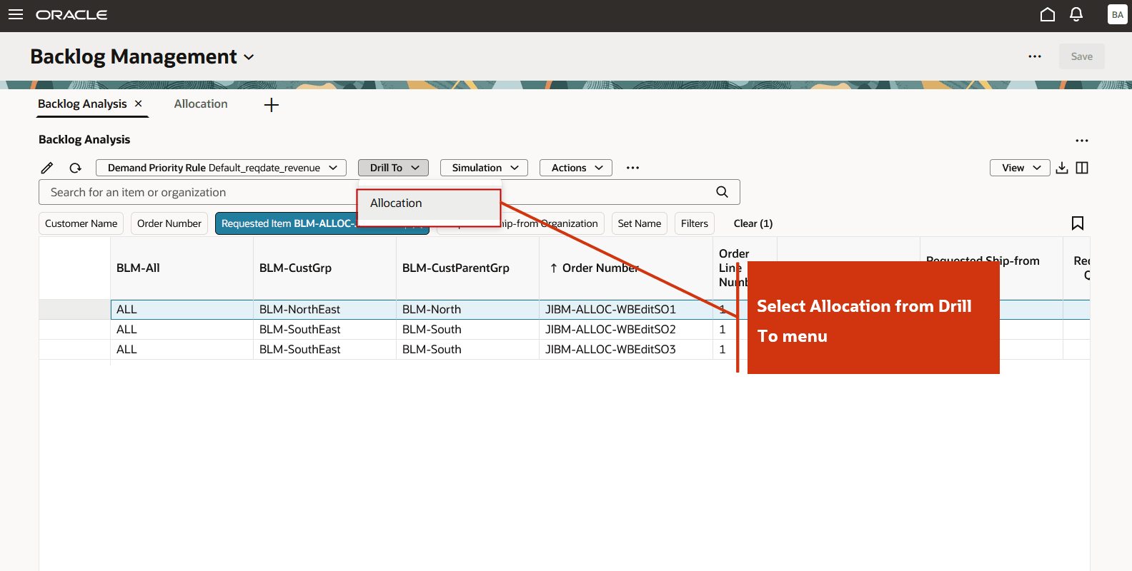

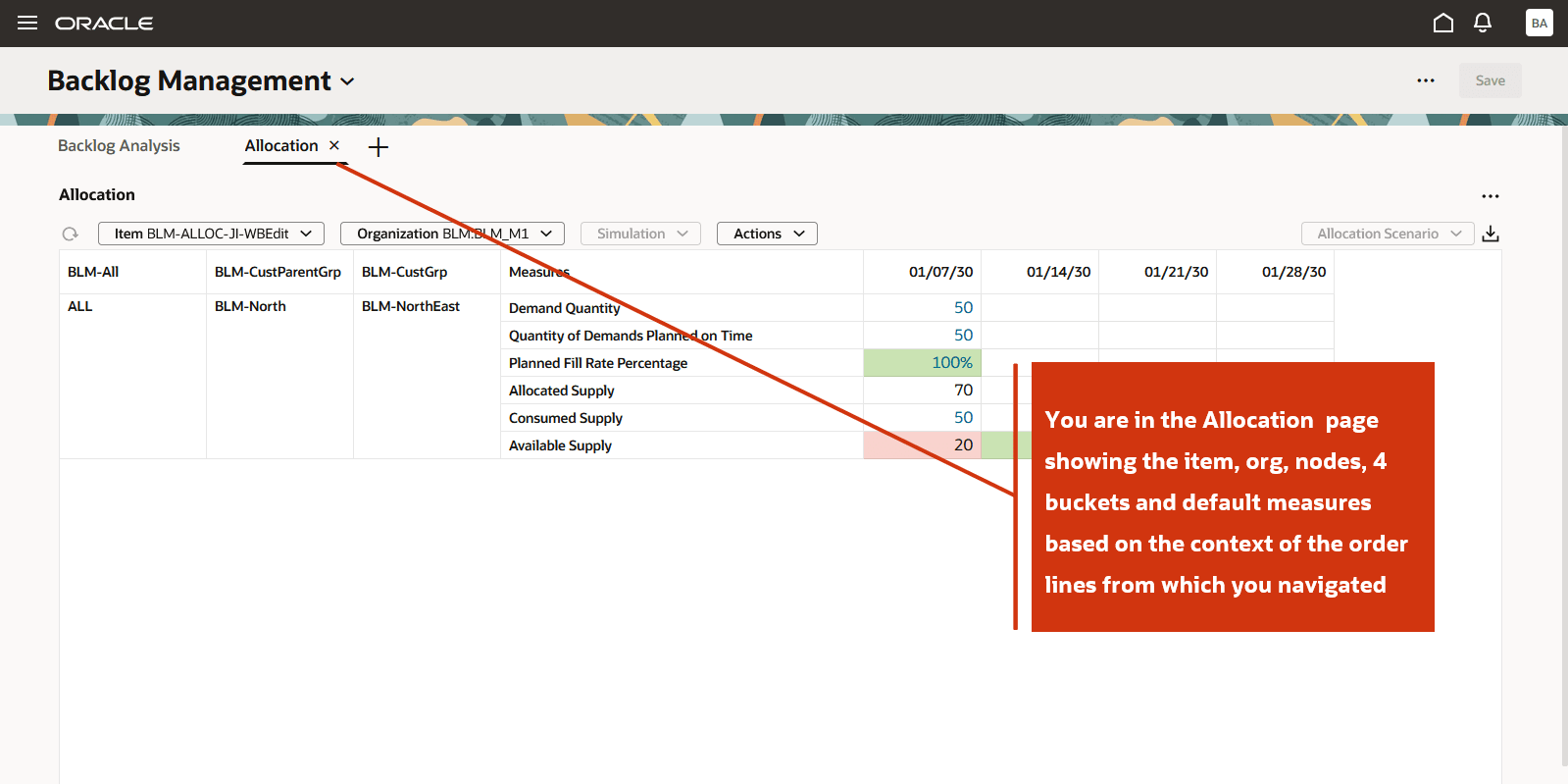

- 「ドリル先」をクリックし、「割当」を選択します。 システムはコンテキストを渡します - 品目、組織、配賦ノードおよびリクエスト日バケット - 「バックログ分析」ページから「割当て」ページに移動します。
ドリル先メニューから配賦を選択
「配分」ページが新しいタブで開かれ、次の情報が表示されます:
- 選択したコンテキスト
- リクエスト日バケットを超える3つの追加バケット
- デフォルトの需要充足および割当メジャーのセット
「割当」ページが開き、「コンテキストにドリル」が表示されます

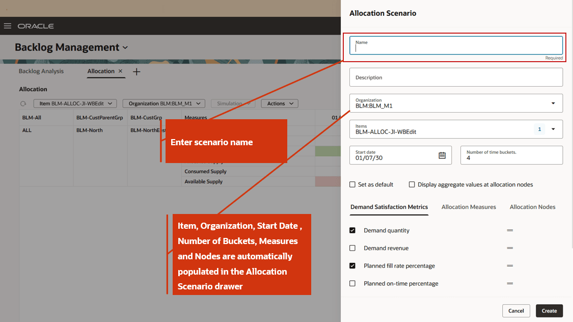

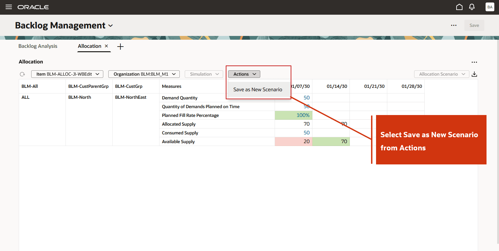

- 割当てシナリオに結果を保存するには、「アクション」メニューを開き、「新規シナリオとして保存」を選択します。
「新規シナリオとして保存」を選択
- 「配賦シナリオ」ドロワーで、次の手順を実行します:
- シナリオ名を入力します。
- (オプション)デフォルトの4つのバケットからバケット数を変更します。
- 「需要充足メトリック」および「割当メジャー」タブで、必要に応じてメジャーを追加します。
- (オプション)「既定に設定」を選択して、これをデフォルト・シナリオにします。
- 「作成」をクリックして、シナリオを保存します。
シナリオ名を入力し、「作成」をクリック

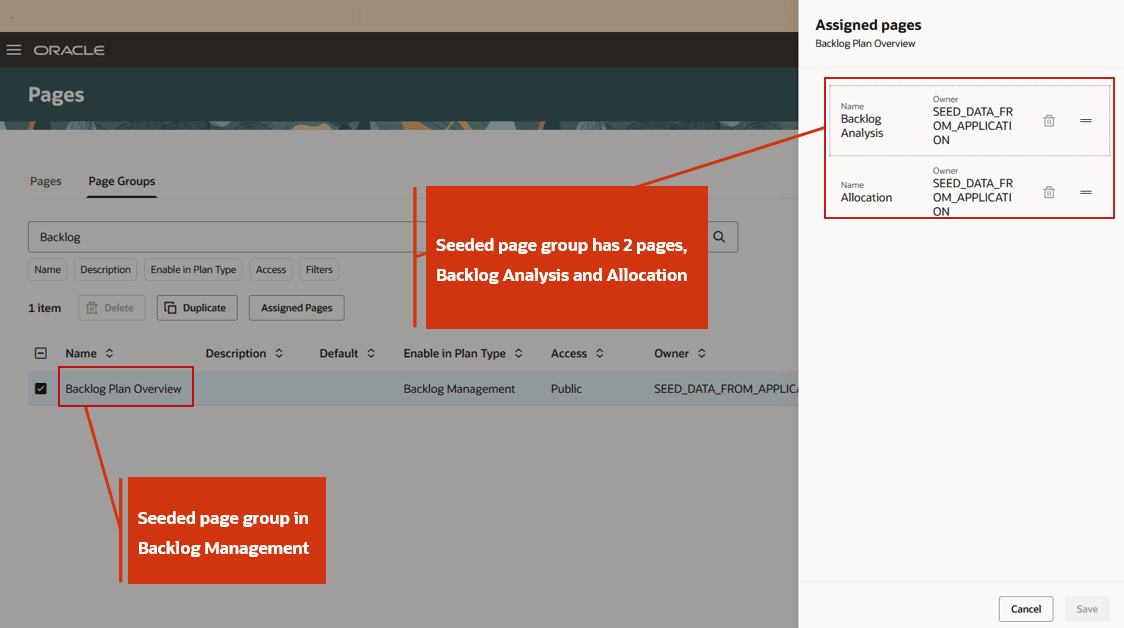

事前定義済ページ・グループ
事前定義済のページ・グループ「バックログ・プラン概要」には、「バックログ分析」および「配賦」ページが含まれています。 デフォルトでは、Redwoodサプライ・チェーン・プランニング作業領域からバックログ管理をオープンすると、両方のページが表示されます。 ユーザー定義のページ・グループを作成するオプションがあります。 割当て機能を使用せず、割当てページを表示しない場合は、「バックログ分析」ページのみを含む独自のページ・グループを作成できます。
シード済ページ・グループ・バックログ・プラン概要
