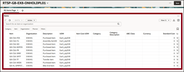

「品目」ページで品目表を表示できます。 品目は、プラン、シミュレーション・セットおよびプラン入力の3つの異なるモードで表示できます。 ただし、このリリースでは、シミュレーション・セットで品目を作成または削除することはできません。
品目表
品目表

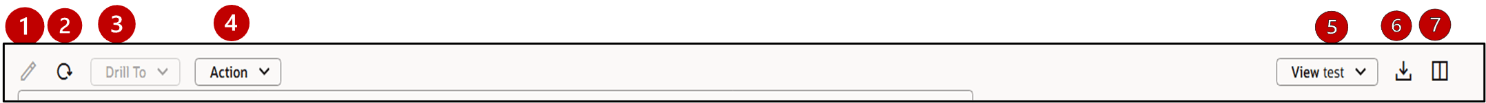

「品目」ツールバー
次のスクリーンショットは、「リソース」ツールバーを示しています。
 品目ツールバー
品目ツールバー
「品目」ツールバーで使用可能な処理は次のとおりです:
  1. 編集: 品目に関連する属性を変更します。
  2. リフレッシュ: このオプションを選択すると、次の処理が実行されます:
    • 未保存の変更がある場合に通知します。 表に対する未保存の変更は破棄されます。
    • 適用した列フィルタまたは列ソートを削除します。 詳細は、「列フィルタの適用とソート」の項を参照してください。
    • ドリル先コンテキストや選択したフィルタなどの既存のフィルタを使用して、データを再度問い合せます。
  3. ドリル先: 1つ以上の品目を選択して、コンテキストを別の表またはグラフに渡します。 このアクションにより、選択した表またはグラフが別の一時ページに開きます。 さらにドリル先処理を追加するには、「処理」メニューから「リンクの管理」を選択します。
  4. アクション: ビューの保存、リストアまたは削除。 ビューは、従来の「リソース」ページ・バージョンのレイアウトと同等です。
  5. ビュー: 表示する列を選択し、希望の順序で並べ替えて、表を構成します。 ビューをすばやく切り替えて、タスクに最も関連のある情報を表示できます。
  6. エクスポート: レコードをエクスポートします。 現在のビューの列のみが、表に表示される順序と同じ順序でエクスポートされたスプレッドシートに含まれます。
  7. 列: 必要に応じて、「品目構成」表で列を任意の順序で選択して配置します。 列を並べ替えるには、ハンドルをつかみ、列を列ドロワーで上下に移動するか、列をドラッグ・アンド・ドロップして、表の順序を直接並べ替えます。

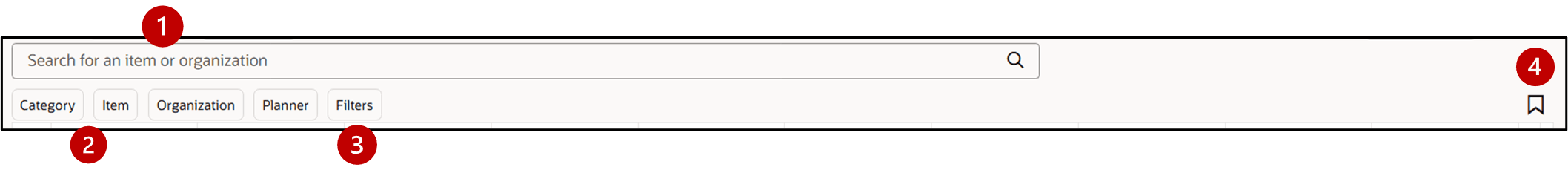

品目の検索およびフィルタリング
検索バーおよび提案されたフィルタを使用して、品目を検索できます。
品目検索コンポーネント
品目検索コンポーネント
次のように、検索フィルタおよび提示フィルタを使用して、特定の品目の検索およびフィルタリングを支援します:
キーワード検索バー: 入力したテキストに基づいて複数の列を検索します。 品目の場合、キーワード検索は、包含演算子を使用して、特に「品目」列と「組織」列に対して実行されます。 たとえば、キーワード検索フィールドにITEと入力してEnterを押すか、検索アイコンをクリックします。 これにより、ITEを含むすべての品目名(ITEMS1など)のリストが表示されます。 キーワード検索では大文字と小文字が区別されません。
提案されたフィルタ: 推奨列固有のフィルタ基準を使用して品目を検索できます。 たとえば、「組織」フィルタから複数の品目名と1つ以上の組織を選択して、品目をフィルタできます。 フィルタ基準を選択したら、Enterを押すか、フィルタの外側をクリックします。 表が更新され、選択した基準に一致する行のみが表示されます。
「フィルタ」ボタン: この推奨フィルタを選択して、提示フィルタでは使用できない追加のフィルタ・オプションにアクセスします。 これらのフィルタを使用して、データをさらに絞り込みます。
保存検索: 現在のキーワード検索と推奨フィルタを保存して名前を付けることができます。 保存済検索を再利用して、頻繁に使用する検索条件を毎回手動でリセットせずにすばやく再適用できます。

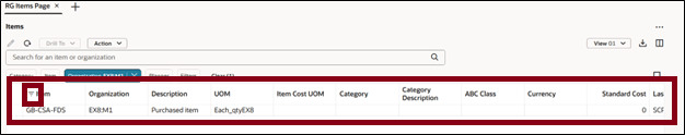

「適用」をクリックすると、表が適切にフィルタされます。 この例では、「品目表」に列フィルタで指定された品目のみが表示されます。
 キーワード検索による列フィルタ結果
キーワード検索による列フィルタ結果

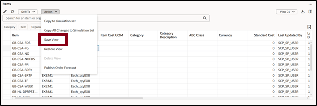

ビューの保存と管理
ビューの保存: 列をプリファレンスに配置したら、アクションメニューを開き、ビューの保存を選択して変更を保存します。 保存ビュー・ドロワーが開きます。
「ビューの保存」処理
「ビューの保存」処理
保存ビュー・ドロワーには、次の2つのオプションがあります:
  • 既存として保存: 現在のビューを更新します。
  • 新規として保存: 新しいビューを作成します。
「ビュー」ドロワーの保存
「ビュー」ドロワーの保存
現在のビューの所有者でない場合は、自動的に「新規として保存」が選択されます。 別のユーザーが作成したビューは上書きできません。

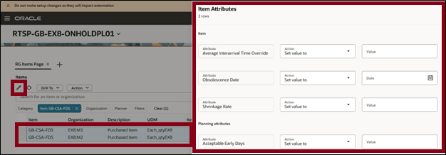

品目の編集
品目表では、インライン編集と一括編集の両方を直接実行できます。 Redwoodバージョンの「リソース」表の編集可能フィールドは、クラシック・バージョンの編集可能フィールドと同じです。 インライン編集を実行するには、フィールドをダブルクリックして編集モードに入ります。
編集後は、必ずページ・レベルの「保存」ボタンをクリックして変更をコミットしてください。
一括編集を実行するには、更新する品目表の行を選択し、「編集」アイコンをクリックします。 これにより「編集」ドロワーが開き、選択した行の編集可能な属性を変更できます。
複数の品目の編集
複数の品目の編集
「適用」を選択して、属性の変更後に変更を保存します。

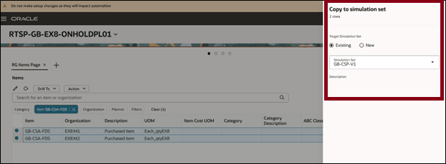

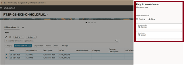

シミュレーション・セットにコピー
データを更新した場合は、プランからシミュレーション・セットに変更を追加できます。 また、プラン入力やその他のシミュレーション・セットから変更を加えることなく、シミュレーション・セットにデータを追加することもできます。 データをコピーした後、シミュレーション・セットを開いて変更を確認できます。 その後、この更新済データを後続の計画実行に含めることができます。
プラン・データをシミュレーション・セットにコピーするには:
  1. 編集した行を選択し、表を保存します。
  2. アクションメニューから、次のいずれかのオプションを選択します:
    • シミュレーション・セットにコピー: 選択したセルからデータをコピーします。
    • シミュレーション・セットへのすべての変更のコピー: 変更されたすべてのデータをコピーします。
  3. シミュレーション・セットにコピードロワーで、既存のシミュレーション・セットを選択するか、新しいシミュレーション・セットを作成します。
  4. 既存のシミュレーション・セットに変更をコピーする場合は、ドロップダウン・リストから既存のシミュレーション・セットを選択します。
  5. 「コピー」を選択します。
シミュレーション・セットにコピー/ シミュレーション・セット処理メニューへのすべての変更のコピー
既存のシミュレーション・セットへの選択した行のコピー
すべての変更済行を新規シミュレーション・セットにコピー
