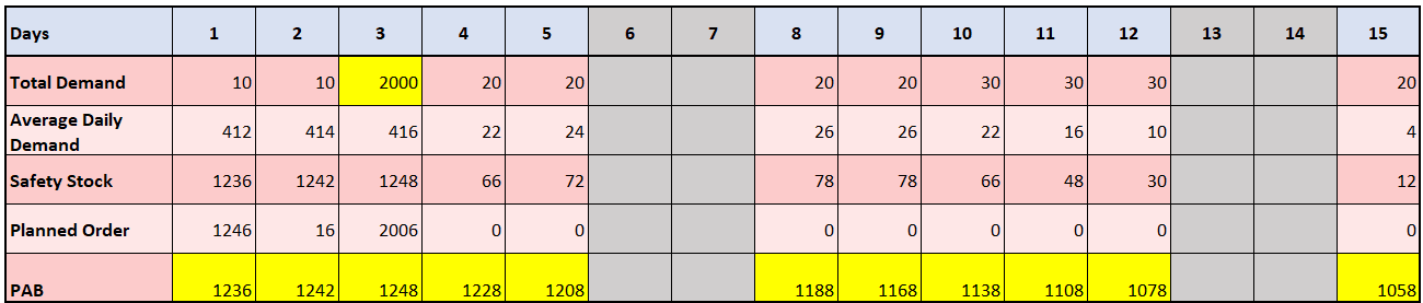

例1.1: 日次バケットの平均日次需要 - デフォルトの動作
この例では、5日間の勤務週、「需要」Period= 5days、「日数」Cover= 3days、「プラン範囲」=「日付15」があります。
デフォルトの動作では、平均日次需要は、現在のバケットを需要期間の開始点として使用して計算されます。
現在のバケットに基づく平均日次需要
現在のバケットに基づく平均日次需要
日付3の需要が異常に高い結果、日付3の平均日次需要は(2000 + 20 + 20 + 20 + 20)/5= 416,andと計算されるため、安全在庫は3×416 = 1248,whichであるため、日付3で大規模な計画オーダーになります。 これにより、PABは計画範囲の最後まで高いままになります。

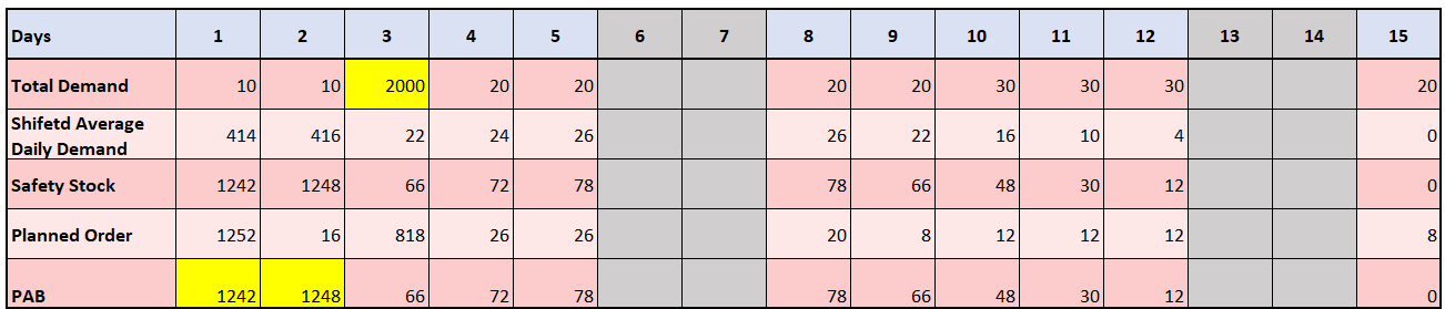

例1.2: 日次バケットでのシフト済平均日次需要 - オプションの新しい動作
この例では、5日間の勤務週、需要Period= 5days、日数Cover= 3days、計画範囲=日付15もあります。
ただし、新しい動作では、シフト平均日次需要は、需要期間の開始点として次のバケットを使用して計算されます。
次のバケットに基づいて開始するシフト平均日次需要
日付3の需要が異常に高い場合でも、日付3の平均日次需要は(20 + 20 + 20 + 20 + 30)/5= 22,andと計算されるため、安全在庫は3×22 = 66,whichになるため、日付3の計画オーダーは、需要期間の開始バケットとして現在のバケットに基づいて平均日次需要が計算されたシナリオと比較して小さくなります。 3日目のPABは、3日目の計画オーダーが小さいため削減され、4日目から計画範囲の終わりまで、前のシナリオよりずっと小さくなります。

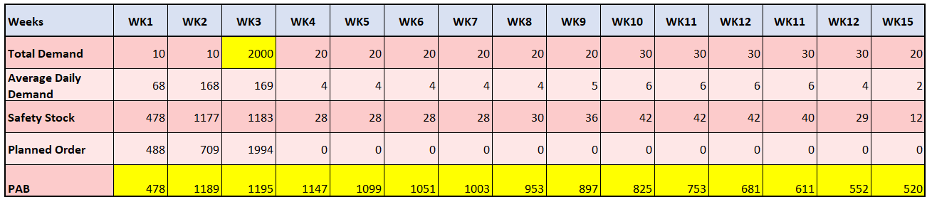

例2.1: 週次バケットの平均日次需要 - デフォルトの動作
この例では、5日間の勤務週、Period= 12days、Cover= 7daysの日数およびプランHorizon= 15Weeksがあります。
この場合、平均日次需要は、現在の週バケットを需要期間の開始点として使用して計算されます。
現在の週バケットに基づく平均日次需要
現在の週バケットに基づく平均日次需要
第3週(WK3)の需要が異常に高い結果、第3週のシフト平均日次需要は、((2000/5)×5 + (20/5)×5 + ((20/5)×2))/12= 169,andと計算されます。したがって、安全在庫は7×169 = 1183,whichであるため、第3週では大規模な計画オーダーになります。 これにより、PABは計画範囲の最後まで高いままになります。

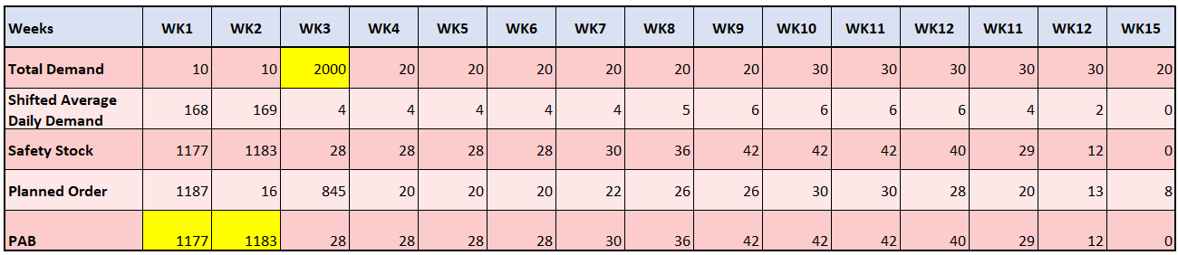

例2.2: 週次バケットでのシフト済平均日次需要 - オプションの新しい動作
この例では、5日間の勤務週、Period= 12days、Cover= 7daysの日数およびプランHorizon= 15Weeksもあります。
ただし、新しい動作では、シフト平均日次需要は、需要期間の開始点として次の週バケットを使用して計算されます。
翌週バケットに基づいて開始されるシフト平均日次需要
第3週(WK3)の需要が異常に高い場合でも、第3週の平均日次需要は((20/5))×5 + (20/5)×5 + ((20/5)×2))/12= 4,andと計算されるため、安全在庫は7×4 = 28,whichであるため、需要期間の開始バケットとして現在のバケットに基づいて平均日次需要が計算されたシナリオと比較して、第3週の計画オーダーが小さくなります。 第3週のPABは、第3週の計画オーダーが小さいため削減され、前のシナリオ(第4週から計画範囲の終わりまで)よりずっと小さくなります。

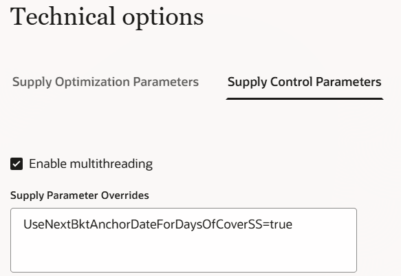

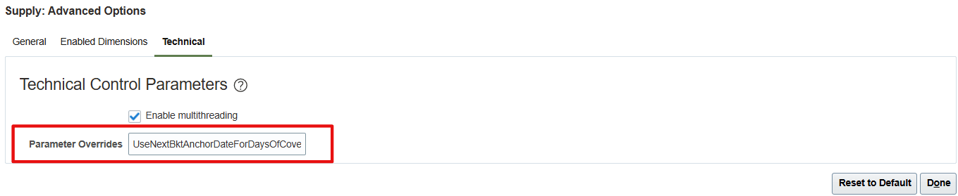

  • この機能の実装を可能にする新しい技術パラメータがあります: UseNextBktAnchorDateForDaysOfCoverSS。 Redwoodユーザー・エクスペリエンスとクラシック(非Redwood)ユーザー・エクスペリエンスの両方に同じ技術パラメータが使用されますが、わずかに異なるロケーションで入力されています。
  • 従来のユーザー・エクスペリエンスでは、「供給」の「技術」タブのパラメータ上書きフィールドにUseNextBktAnchorDateForDaysOfCoverSS=trueと入力: プラン・オプションの拡張オプション。
クラシック・ユーザー・エクスペリエンスの「パラメータ上書き」フィールド
  • Redwoodユーザー・エクスペリエンスで、「プラン・オプション」の「技術オプション」の「供給制御パラメータ」タブの供給パラメータ上書きフィールドにUseNextBktAnchorDateForDaysOfCoverSS=trueと入力します。
Redwoodユーザー・エクスペリエンスの「供給パラメータ上書き」フィールド
