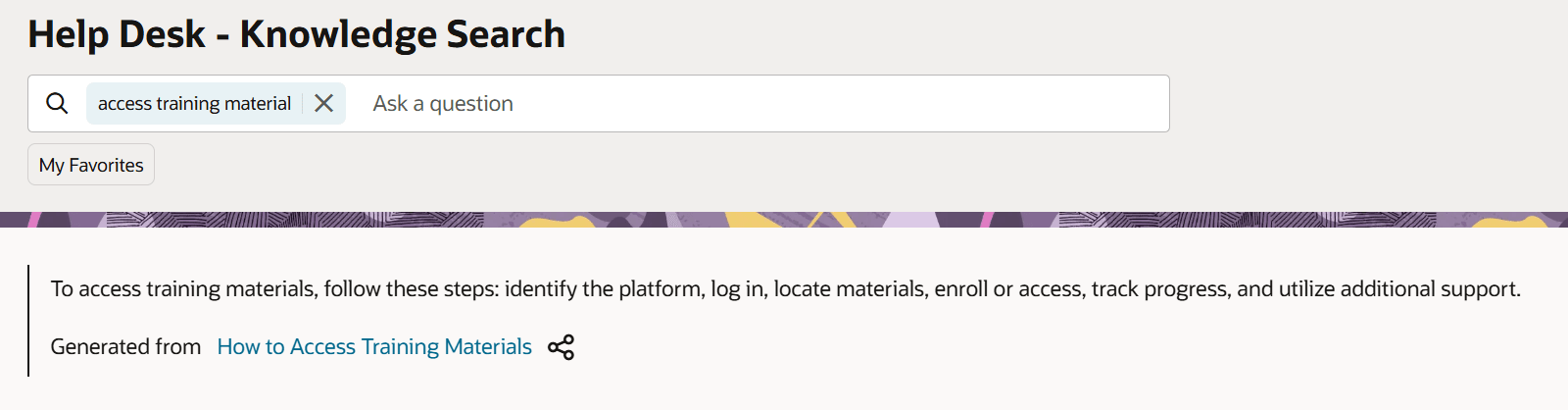

ナレッジ検索結果の上部に、質問に対するAI生成の回答が検索結果の上部に表示される場合があります。
ヘルプ・デスク・リクエストのゴールデン・アンサー
質問への回答はこれまで以上に迅速です! 質問するだけで、これ以上実行しなくても、検索結果の上部に回答が表示されます。
