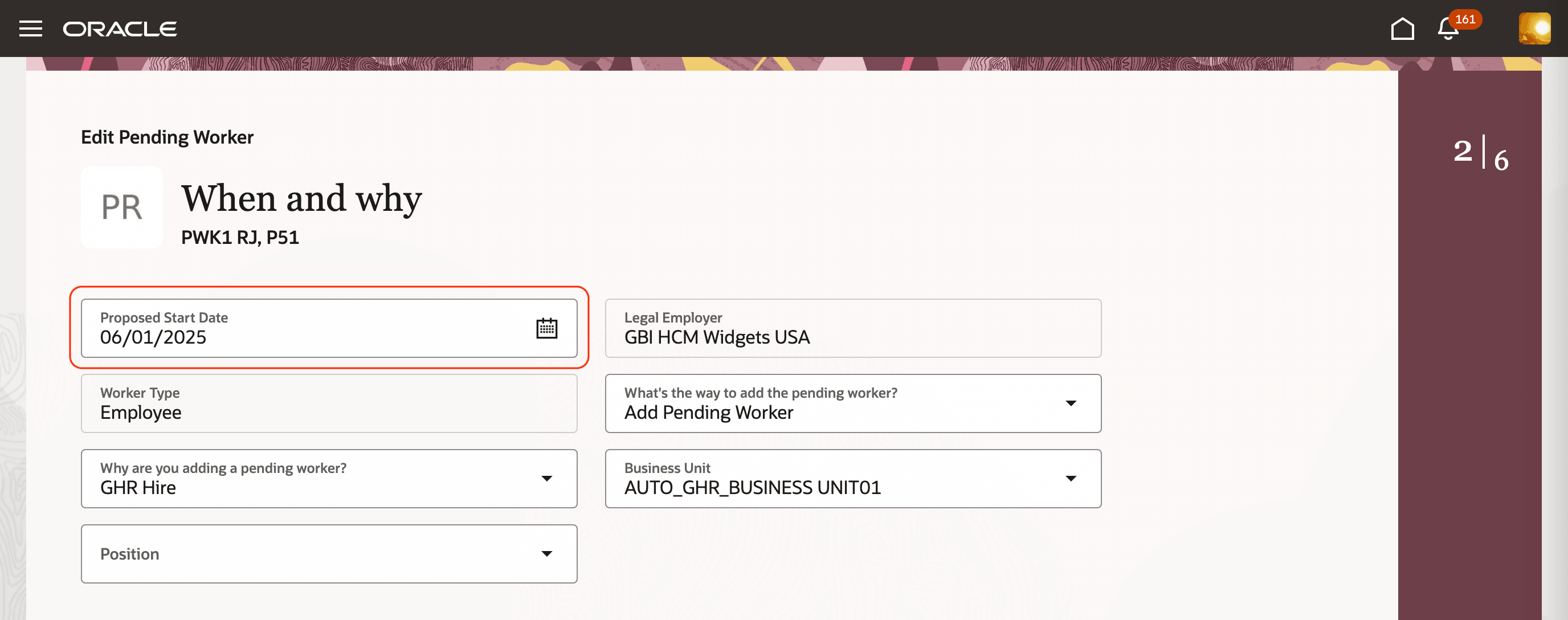

提示開始日2025年4月1日

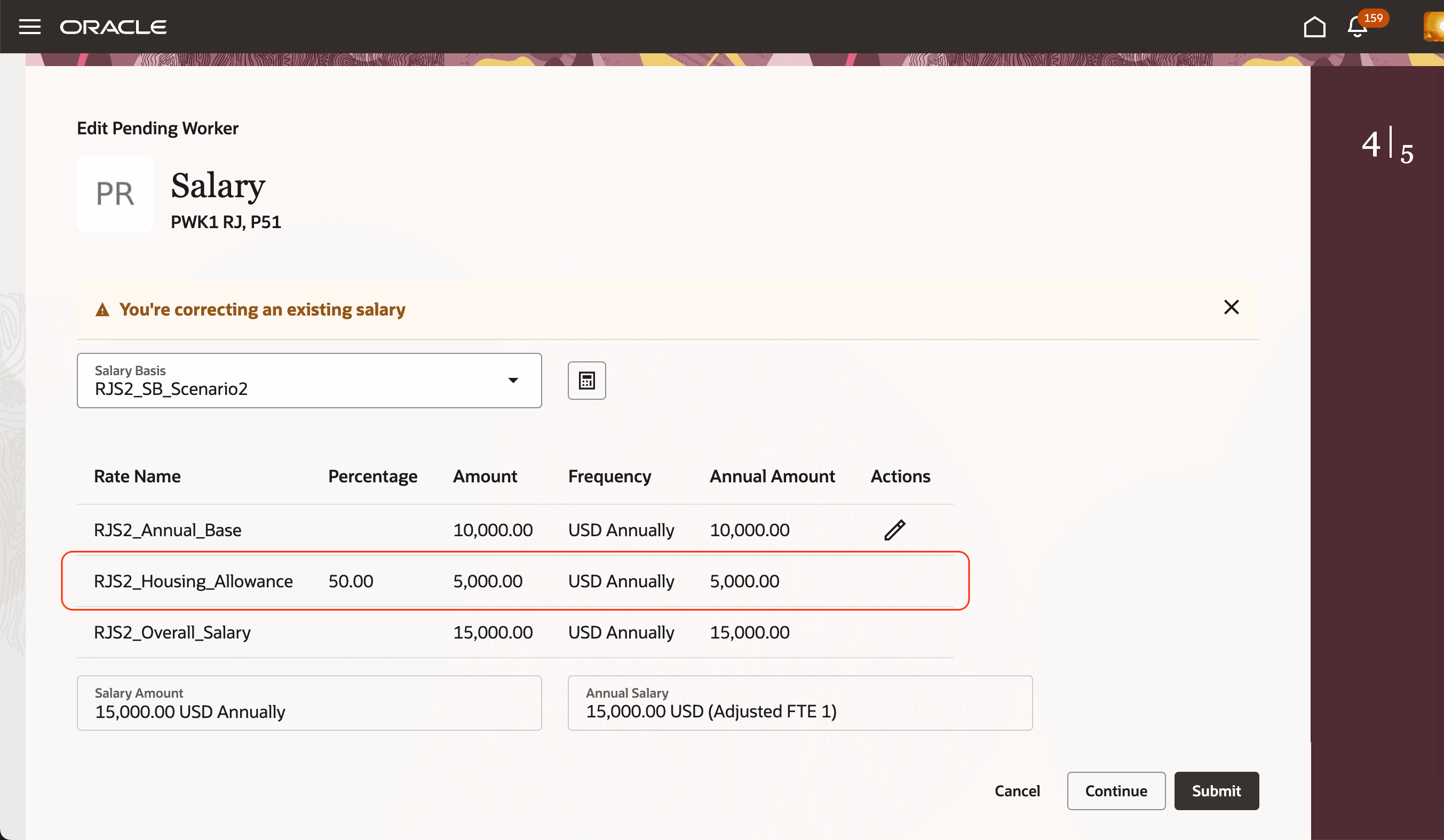

2025年4月1日の提示開始日について5000として計算された料金コンポーネント(基準の50%)
提示開始日が2025年6月1日に改訂されました

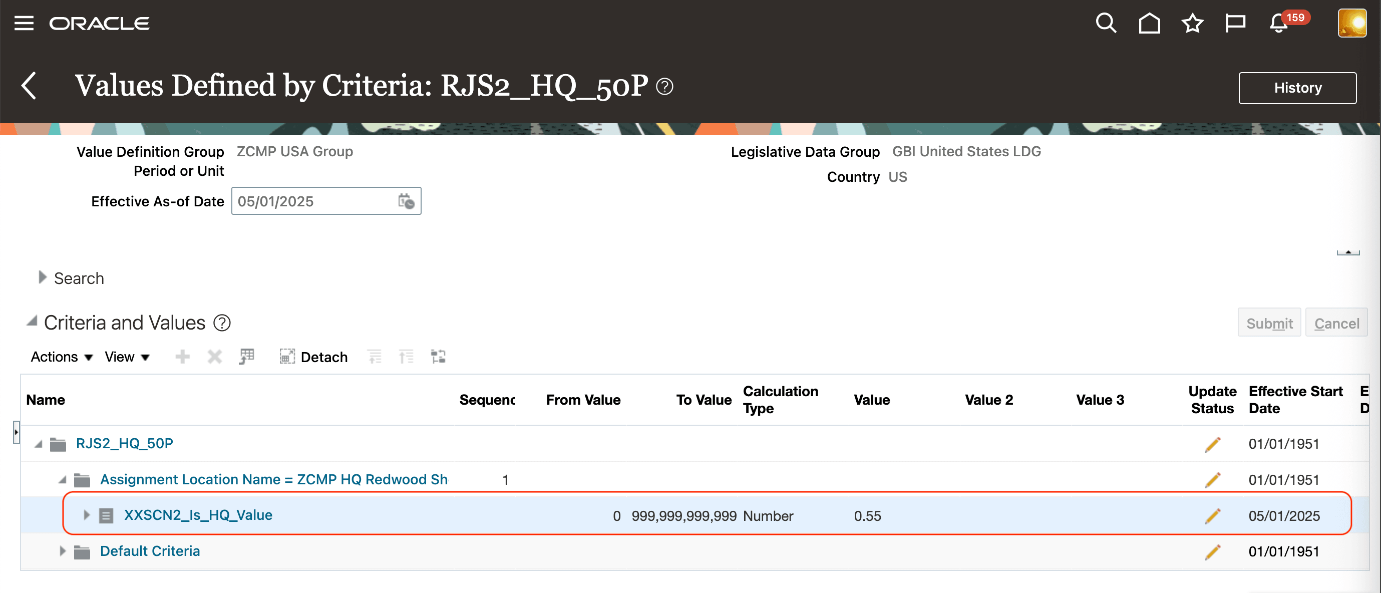

2025年6月1日に改訂された提示開始日の料金コンポーネントを5500 (基準の55%)として計算
基準別の値設定有効日1951年1月1日
2025年5月1日に有効な基準別値設定
