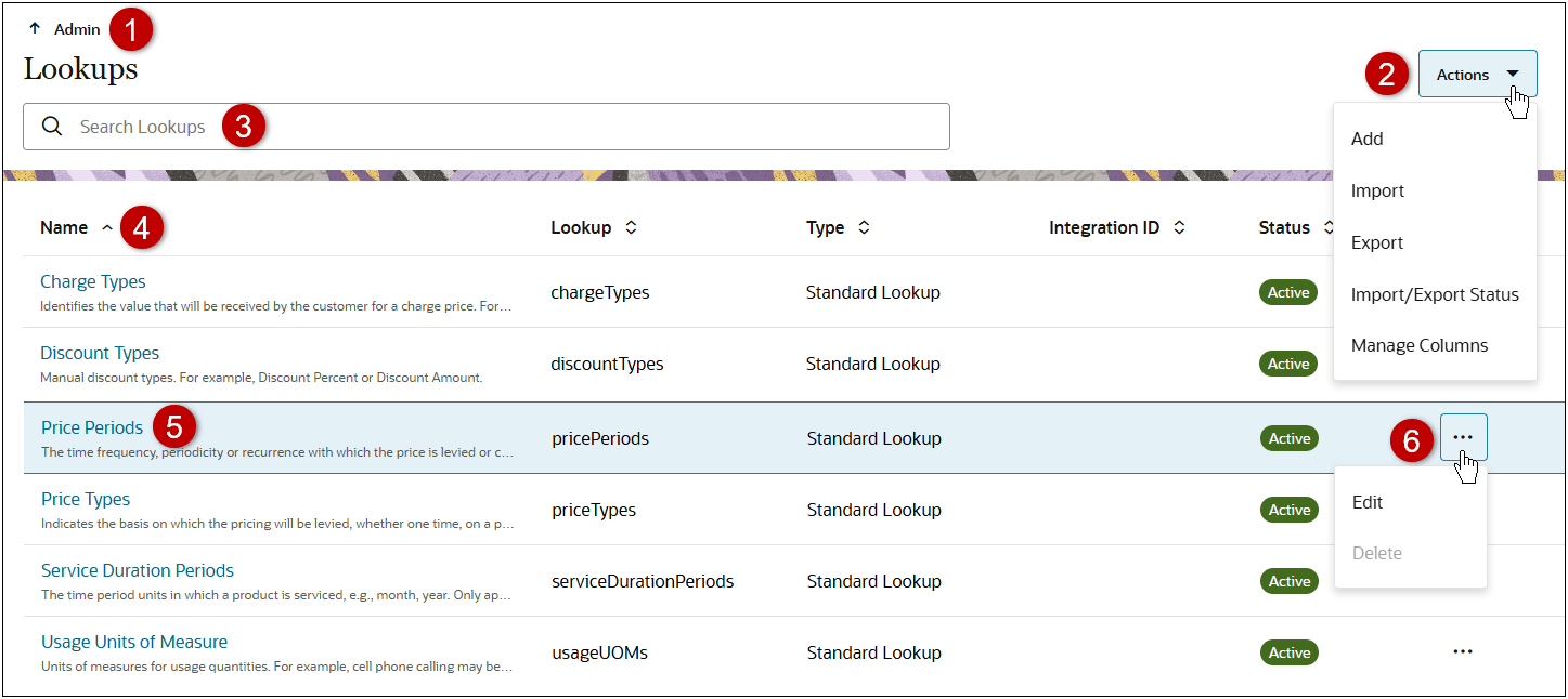

「参照」ページには、標準参照とカスタム参照がリストされます。 顧客は、独自のカスタム参照を追加したり、CPQによって提供される標準参照を使用できます。
「参照リスト」ページ
参照リスト・ページの摘要
  1. 管理ホームページにナビゲートします。
  2. 「アクション」をクリックして、参照の追加、インポートまたはエクスポート、インポート/エクスポート・ステータスの表示、または参照リストの列の管理を行います。
  3. 検索基準を入力して参照結果をフィルタします。参照結果は、参照内を移動している間も保持されます。
  4. 名前、参照変数名、タイプ、統合IDまたはステータス列ヘッダーを使用して参照をソートします。
  5. 既存の参照にアクセスするには、適切な「名前」リンクまたは行の省略記号>「編集」をクリックします。
  6. 参照ライン省略記号をクリックして参照を編集するか、無効なカスタム参照を削除します。
ノート: 標準参照およびアクティブなカスタム参照は削除できません。

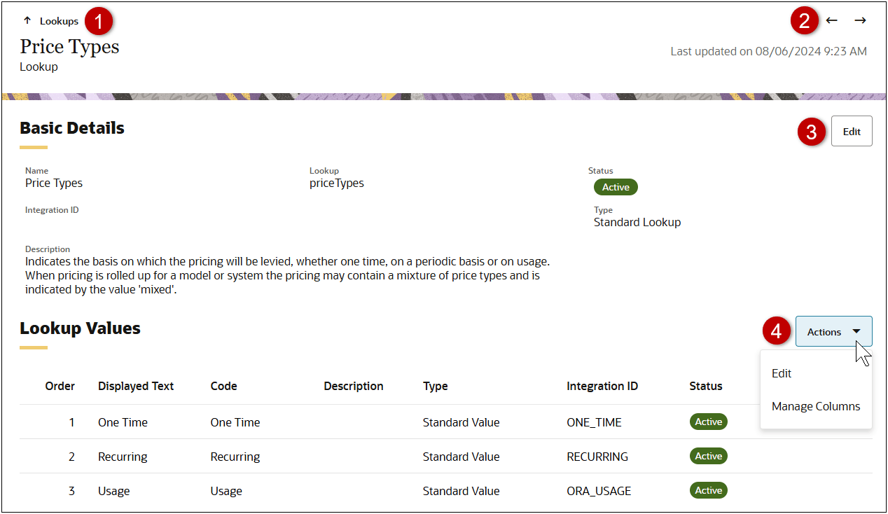

管理者が参照名または明細の省略記号 >「編集」をクリックすると、参照の基本詳細および参照値が表示されます。
参照ページ
参照ページの摘要
  1. 参照ページに戻ります。
  2. 参照リストまたはフィルタ済み参照検索結果リストの次へまたは前の参照に移動します。
  3. 参照の基本詳細を変更するには、「編集」ボタンをクリックします。
  4. 「アクション」メニューをクリックして、参照値の参照値または列の管理を編集(追加、削除または変更)します。

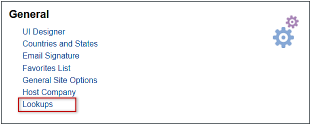

  1. 「管理」ページにナビゲートします。
  2. 「一般」セクションで「参照」をクリックします。
  3. 「アクション」ドロップダウンから「追加」を選択します。
  4. 参照の作成。
