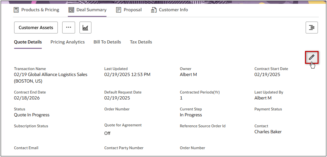

ドロワーのセクションの編集をユーザーに許可
「Redwood見積UI」セクションが読取り専用の場合、このオプションを使用すると、ユーザーはドロワー内のセクションを編集できます。 ユーザーは、スライド・アウト・ドロワー内の特定のセクションを編集できるため、より集中的で合理的な編集操作が可能になります。 この機能は、ページ上の混乱を減らし、ページ全体のコンテキストを維持することで、使いやすさと効率の両方を向上させます。

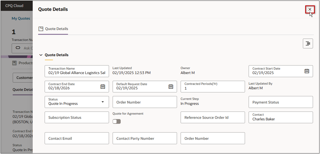

 ドロワーでの編集セクションの起動
ユーザーが「編集」アイコンをクリックすると、セクションがドロワーで編集モードで開きます。 ユーザーは「閉じる」アイコンをクリックして、編集ドロワーを縮小します。
ドロワー内のセクションの編集

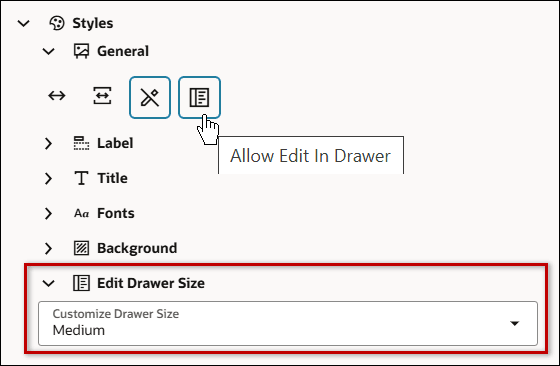

  5. 「スタイル」をクリックし、「一般」をクリックします。
  6. 「ドロワーでの編集の許可」設定を選択します。
ノート: 読み取り専用設定を有効にする必要があります。
ドロワーでの編集の許可
  1. 「ドロワー・サイズの編集」をクリックして、ドロワー・サイズをカスタマイズします。

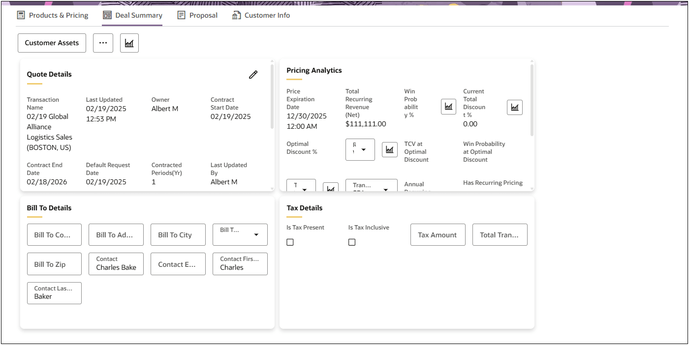

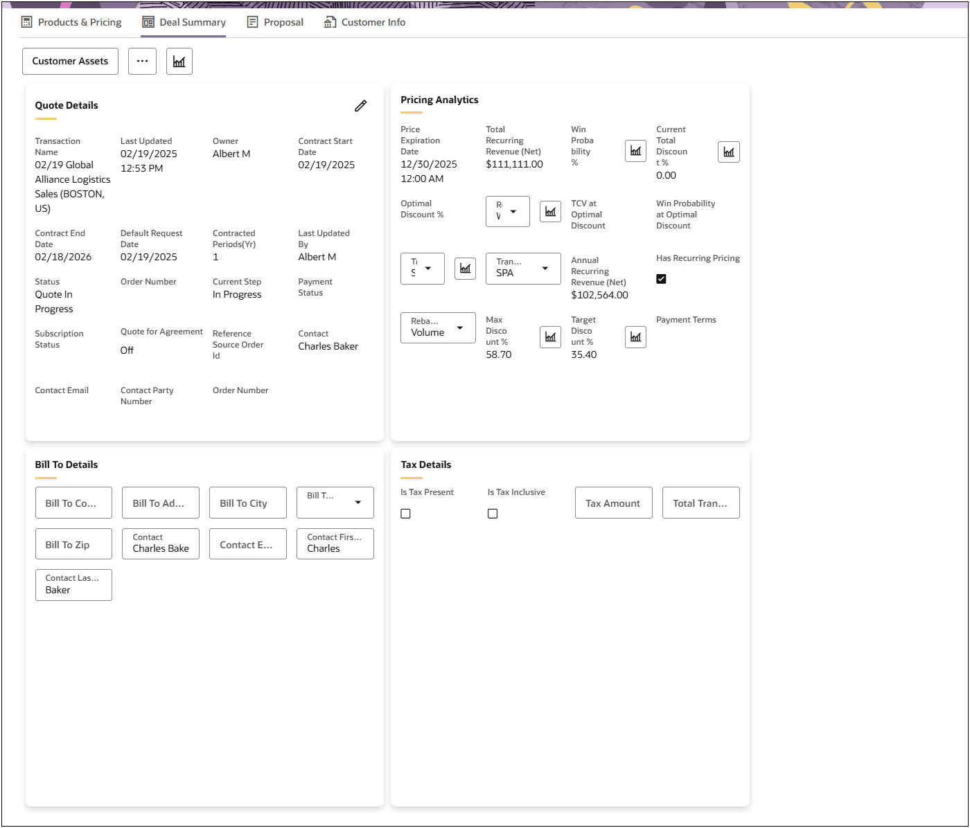

グリッド・モードでのコンパクト・セクションの高さ
Redwood見積UIビューにグリッド・モードが選択されている場合、セクションは標準の高さまたはコンパクトな高さで表示できます。 次の図は、標準の高さセクションを含むグリッド・モード・ビューを示しています。
グリッド・モードのフル・サイズのセクション
次の図は、高さがコンパクトなグリッド・モード・ビューを示しています。 スクロール・バーが大きいセクションに追加され、コンテンツの表示が容易になります。
グリッド・モードのコンパクト・セクション

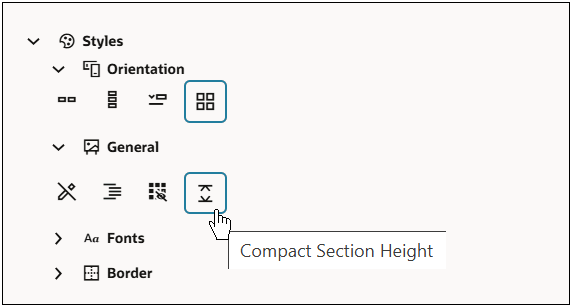

管理者は、次のステップを実行して、グリッド・モード・ビューのセクションの高さをカスタマイズできます。
  1. Redwood見積をオープンまたは作成し、「デザイン」をクリックします。
  2. 該当するビューをクリックします。
  3. 「ビューをカスタマイズ」をクリックします。
  4. 「スタイル」をクリックし、「一般」をクリックします。
  5. セクションの高さを設定します:
ノート: グリッド・モードの方向を有効にする必要があります。
    • コンパクト・グリッド・モード・セクションの「コンパクト・セクションの高さ」設定を選択します。
    • 標準グリッド・モード・セクションの「コンパクト・セクションの高さ」設定の選択を解除します。
グリッド・モードのコンパクト・セクションの有効化

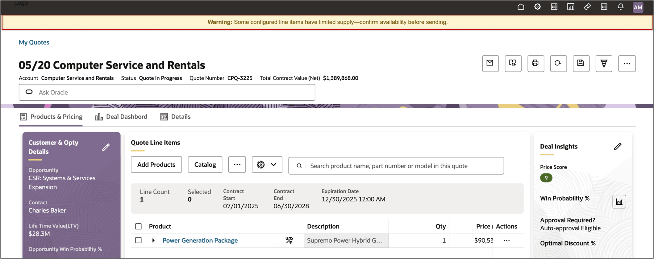

バナーを使用したヘッダーのカスタマイズ
Redwood見積デザイナで、管理者は「ヘッダーのカスタマイズ」オプションを使用してバナーを追加して見積ヘッダーを拡張できるようになりました。 バナーはインラインまたは上部に配置できるため、チームは重要な情報、ブランド要素またはコンテキスト・メッセージを見積レイアウト内で直接強調表示できます。
カスタム・ヘッダー・バナー
管理者は、次のステップを実行してアクション・ドロワーを起動し、ドロワー・コンテンツをカスタマイズできます。
  2. 見積ヘッダー・セクション内をクリックします。
  3. 「ヘッダーのカスタマイズ」をクリックします。
  4. 「バナー」セクションを開きます。
  5. 「バナー」ドロップダウンから該当するHTMLタイプ属性を選択します。
  6. 「表示位置」を選択します。
    • インライン
    • トップ

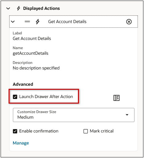

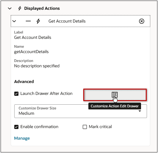

  2. 適用可能なアクションをクリックします。
  3. 「アクションをカスタマイズ」をクリックします。
  4. アクションのプロパティを開きます。
  5. 「処理後にドロワーを起動」設定を選択します。
処理後にドロワーを起動使用可能
  1. 「引出しサイズをカスタマイズ」ドロップダウンから目的のサイズを選択します。

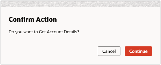

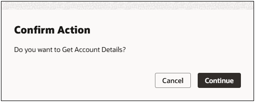

  2. 「確認の有効化」設定を選択して、アクションの起動時に「アクションの確認」ダイアログを表示します。
アクションの確認
  1. アクションの起動時にクリティカルな「アクションの確認」ダイアログを表示するには、「クリティカルをマーク」設定を選択します。
クリティカル確認処理
  1. 「アクション編集ドロワーをカスタマイズ」をクリックして、ドロワーをカスタマイズします。
処理ドロワーをカスタマイズ
