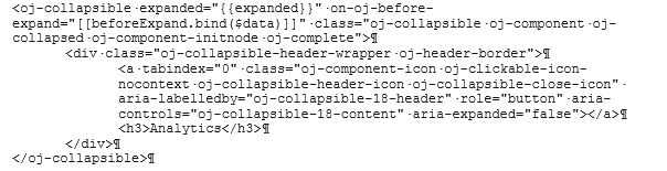

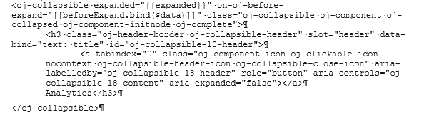

  • セクションの展開/縮小component(<oj-collapsible>)には、更新されたDOM階層があります。 展開/縮小へのハイパーリンクは、ラベル・ノードへの兄弟として移動されます。 たとえば:
    • JET v17.1.0の構文:
JET 17.1.0構文
  • JET v12.1.0の構文:
JET 12.1.0構文
