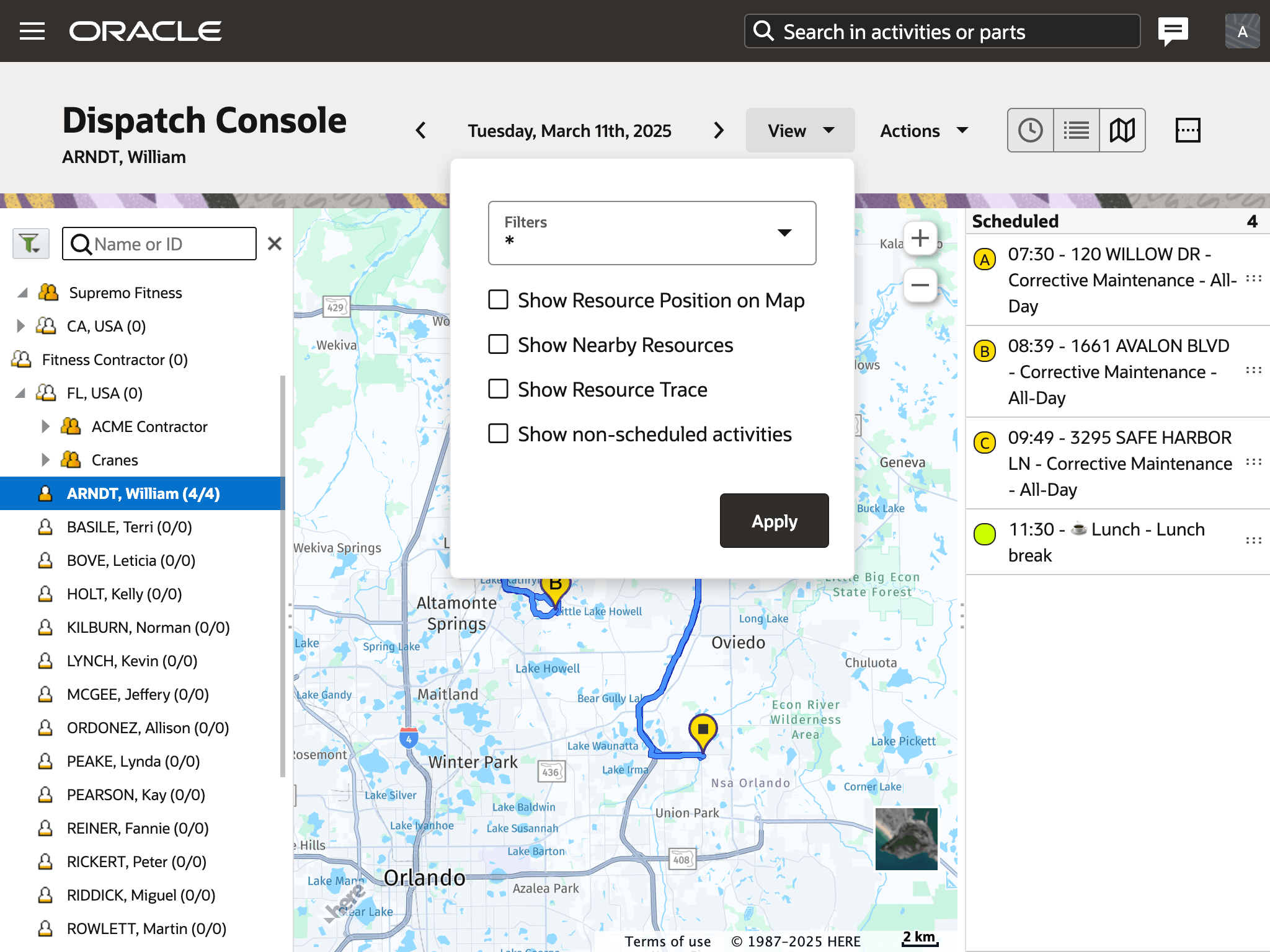

マップでのリソースの現在の位置の表示
このスクリーンショットは、ディスパッチ・コンソール・マップの「マップ上のリソース位置の表示」および「付近のリソースの表示」設定を示しています。 これらの設定は、「ユーザー・タイプ」ページで「マップ上のリソースの現在の位置の表示」設定が選択されている場合に表示されます。
  • ディスパッチ・コンソールでのリソース・トレースの表示 : ディスパッチ・コンソールでのリソース・トレースの表示権限は、ディスパッチ・コンソールの次の領域でリソースの移動履歴を表示できるユーザーを制御します:
    • 「ディスパッチ・コンソール・マップ」 ->「リソース・トレースの表示」
    • 「ディスパッチ・コンソール時間」 ->「リソース・トレースの表示」

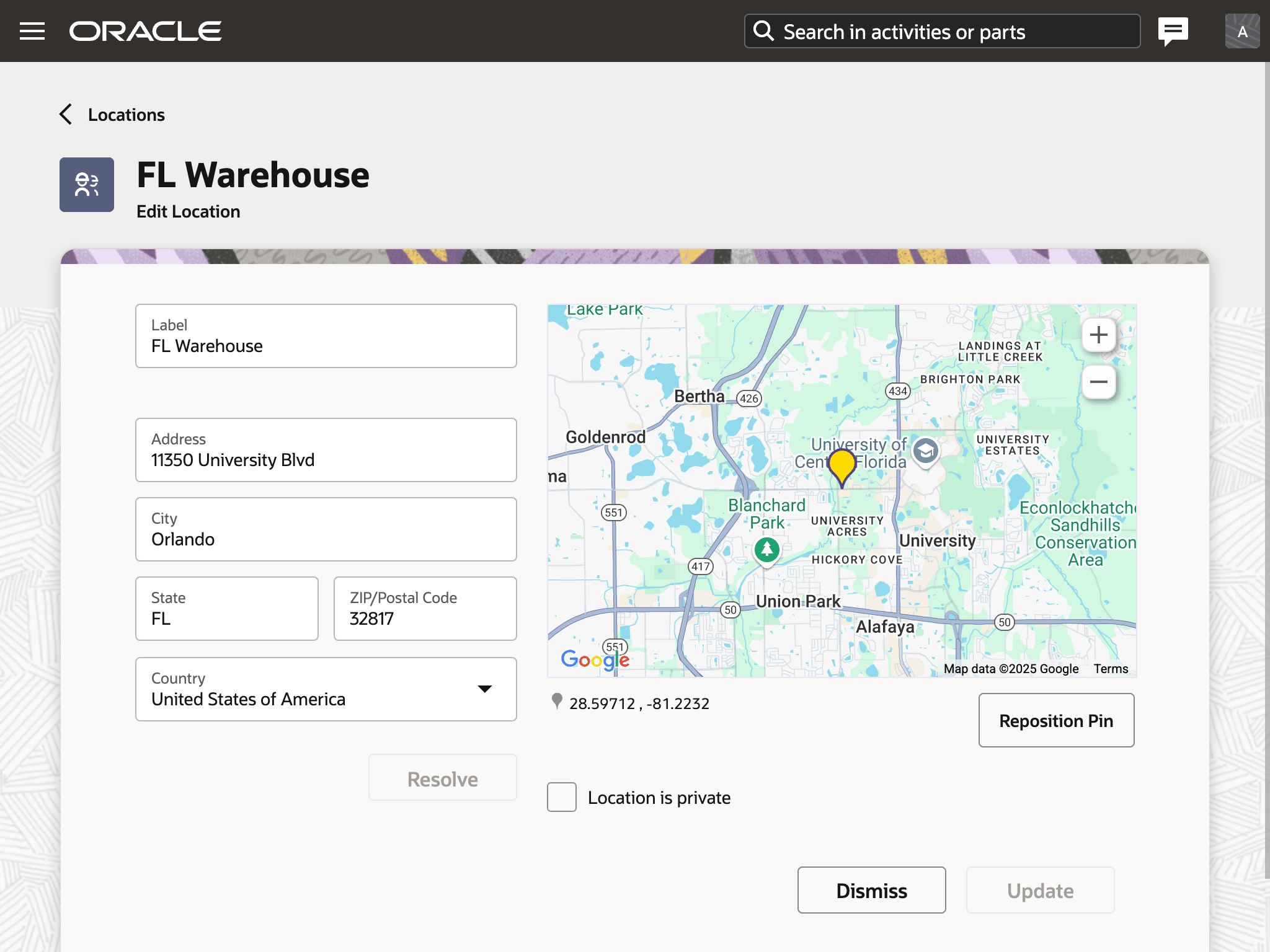

「リソース・ロケーション・プライバシ・フラグ」
ロケーション・プライバシの管理を強化するために、「リソース・ロケーション」ページで新しい「ロケーションはプライベート」オプションを使用できるようになりました。
この設定は、パラメータPrivateLocationFlagを使用してAPIを介しても使用可能であり、リソースのロケーションをプライベートとしてマークできます。
次のAPI操作では、PrivateLocationFlagパラメータがサポートされています。
  • リソース・ロケーションの作成
  • リソース・ロケーションの更新
  • リソース・ロケーションの取得
  • リソース・ロケーションの取得
リソースに対して「ロケーションはプライベート」チェック・ボックスが選択されている場合:

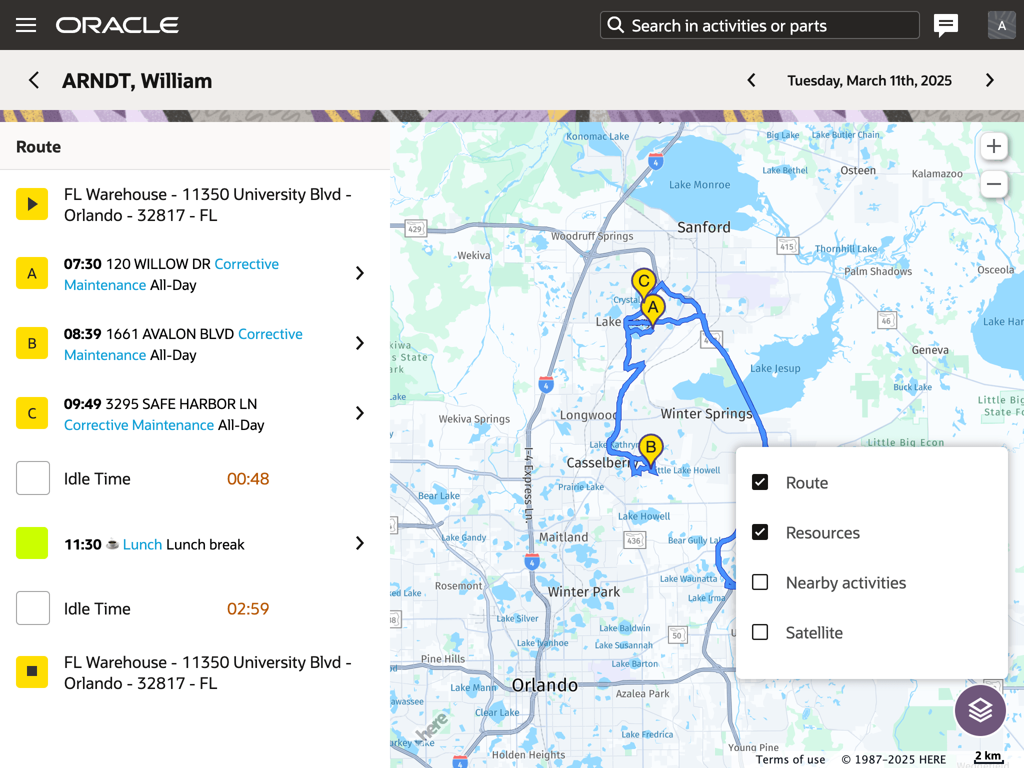

  • モバイル・ワーカーの開始ロケーションと終了ロケーションは、ディスパッチ・コンソールとルート・マップの両方に表示されません。
ノート:モバイル・ワーカーがアプリケーション自体としてログインしている場合は、ルート・マップに自分の場所を表示できます。

「ロケーションはプライベート」設定を有効にするには:
  1. 関連するリソース・レコードの「リソース情報」ページに移動して開き、「ロケーション」 ->「リソース・ロケーション」をクリックして「ロケーションはプライベート」をチェックします。
  2. この設定(PrivateLocationFlag)は、自動更新のためにリソース・ロケーションAPI操作(「リソース・ロケーションの作成」および「リソース・ロケーションの更新」)を使用してプログラムで更新することもできます。
