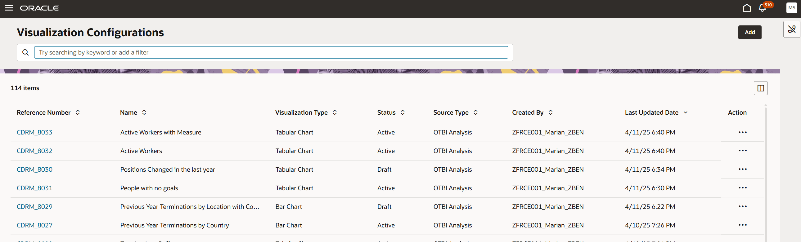

このページは、ポッドの「.com」の後に/fscmUI/redwood/cx-analytics/application/container/dvconfigを追加することで確認できます。 新しいKPIおよびビジュアライゼーションは、「追加」ボタンを使用して追加されます。

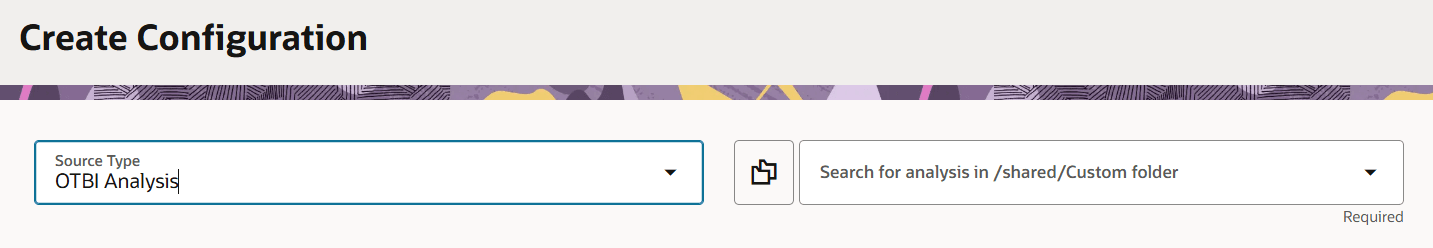

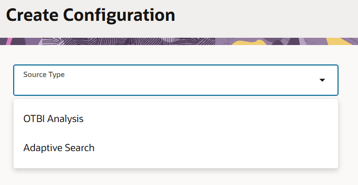

「OTBI分析」ソース・タイプを選択します。
Redwoodアナリティクス - ビジュアライゼーションの追加
OTBI分析を保存するフォルダを選択し、OTBI分析を検索し、値リストから選択します。

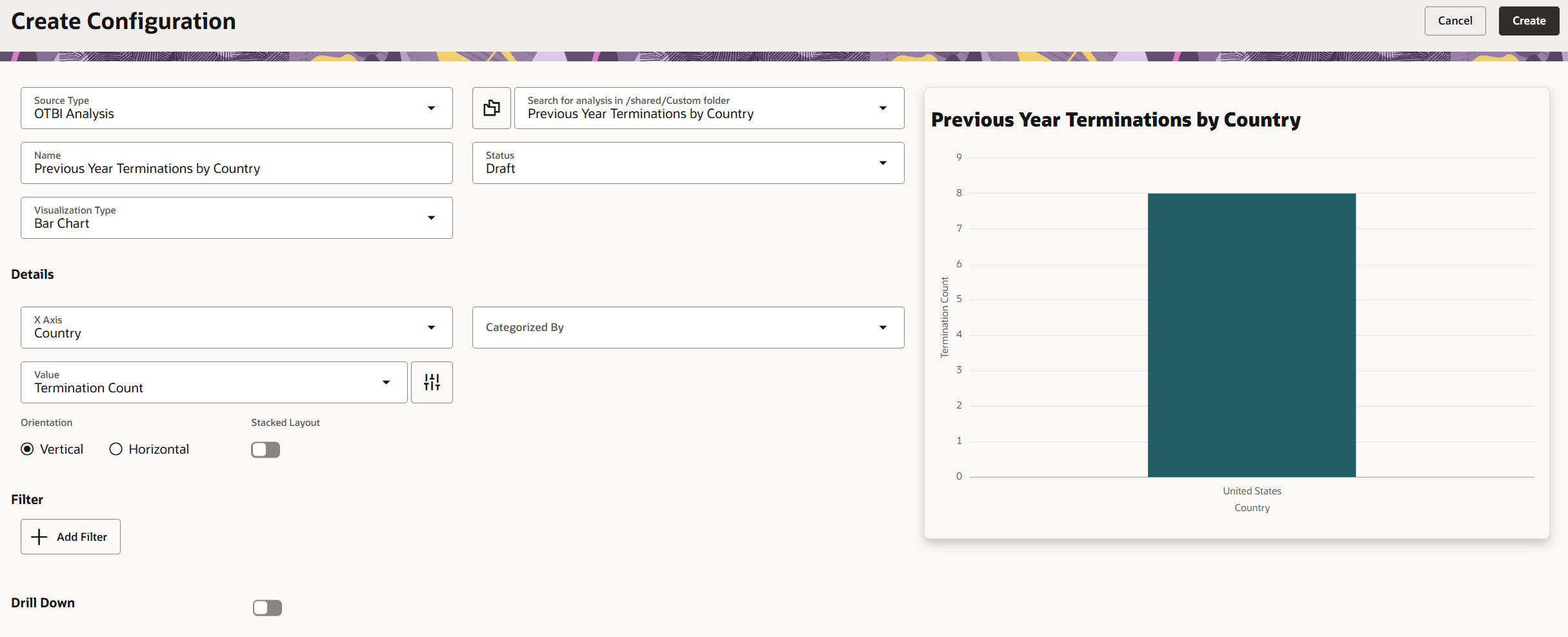

ページでは、OTBIレポートのデータに基づいてビジュアライゼーション・タイプが自動的に選択されます。 「詳細」フィールドが移入され、右側にRedwoodアナリティクが表示されます。 「詳細」のフィールドは、ビジュアライゼーション・タイプによって異なります。 次のビジュアライゼーション・タイプを使用できます:
  • 棒グラフ
  • 組合せチャート
  • 面グラフ
  • 円グラフ
  • ドーナツ・チャート
  • ファンネル・チャート
  • 散布図
  • バブル・チャート
  • 明細チャート
  • メトリック・カード
  • メーター・ゲージ・チャート
  • 表グラフ

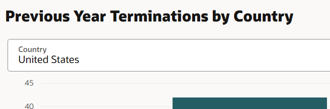

メトリック・カードを除くすべてのタイプでビジュアライゼーションが作成されます。 メトリック・カードは、静的な値に基づくことができる色分けされたバッジ(たとえば、10%を超える場合は赤のバッジが高い回転率を示す)を使用して、KPIを作成します。 その他のビジュアライゼーションでは、OTBIレポートで使用可能な列に基づいてレポート・パラメータを定義でき、これらはフィルタと呼ばれます。 CXユーザーの場合、ビジュアライゼーションからCXページにドリルすることもできます。
Redwoodアナリティクス - ビジュアライゼーションの追加 - フィルタ

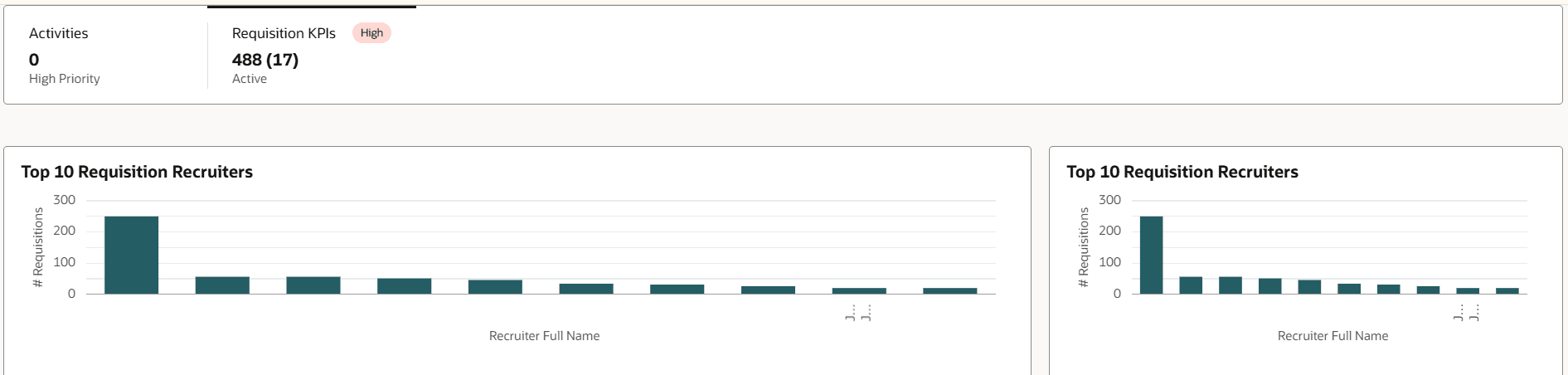

リリース時に、各製品でこれらのビジュアライゼーションをサポートするページが(今後の新機能ドキュメントで)通知されます。 ここに示す例は、(HCM)採用アクティビティ・センターからのものです。
Redwoodアナリティクス - ダッシュボードへのビジュアライゼーションの追加

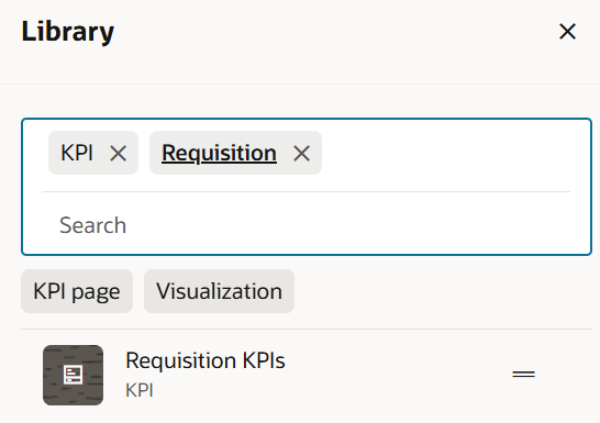

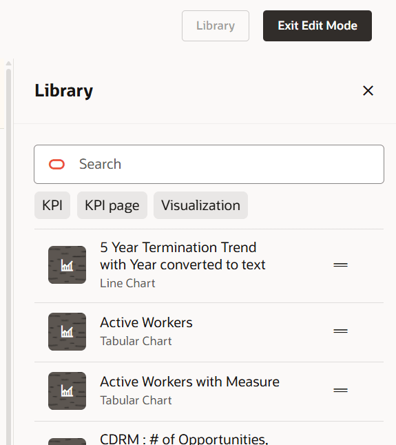

「ページ・レイアウトの編集」をクリックすると、定義されているすべてのビジュアライゼーションのライブラリを含むパネルが右側に開きます。 このコンテンツ・ライブラリには、製品またはコンテキストに関係なく、すべてのビジュアライゼーション(KPIおよびコンテンツ)が含まれます。
KPIをフィルタして、ダッシュボードに新しいタブを作成します。
リストをさらにフィルタして、目的のKPIビジュアライゼーションを見つけます。

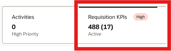

移動アンカーを選択し、KPIをダッシュボード・タブ線にドラッグ・アンド・ドロップします。

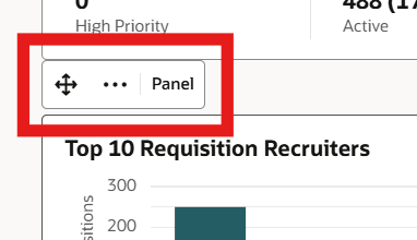

ビジュアライゼーションにマウス・ポインタを重ね、フローティング・コントロールを使用して移動するか、削除します。
