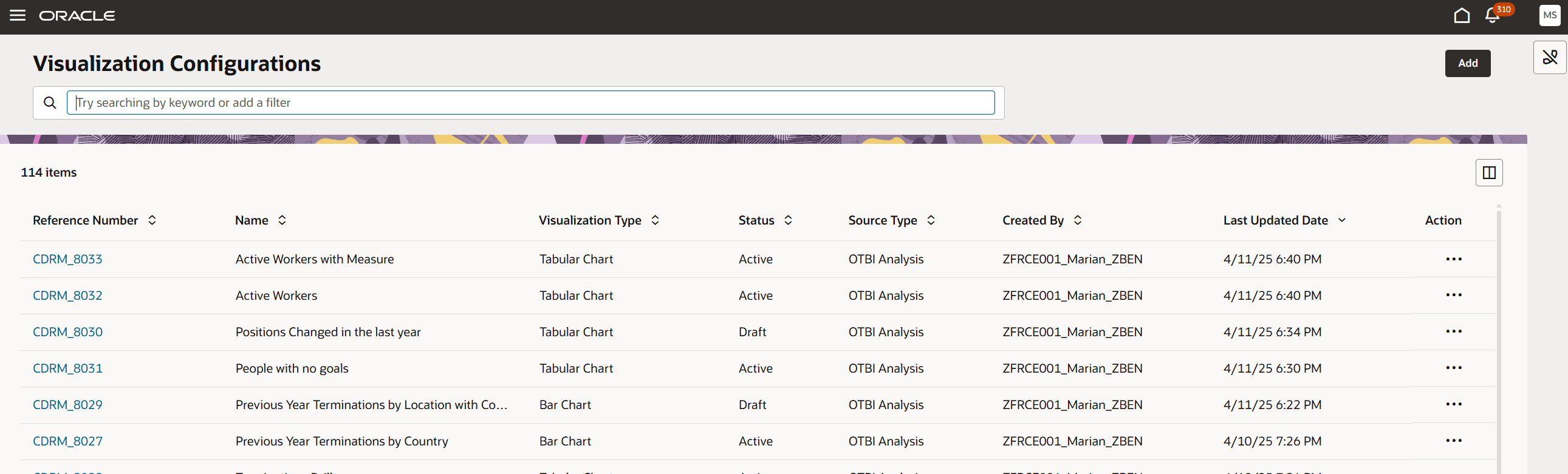

このページは、ポッドの「.com」の後に/fscmUI/redwood/cx-analytics/application/container/dvconfigを追加することで確認できます。 新しいKPIおよびビジュアライゼーションは、「追加」ボタンを使用して追加されます。

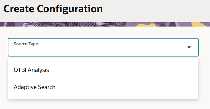

「OTBI分析」ソース・タイプを選択します。

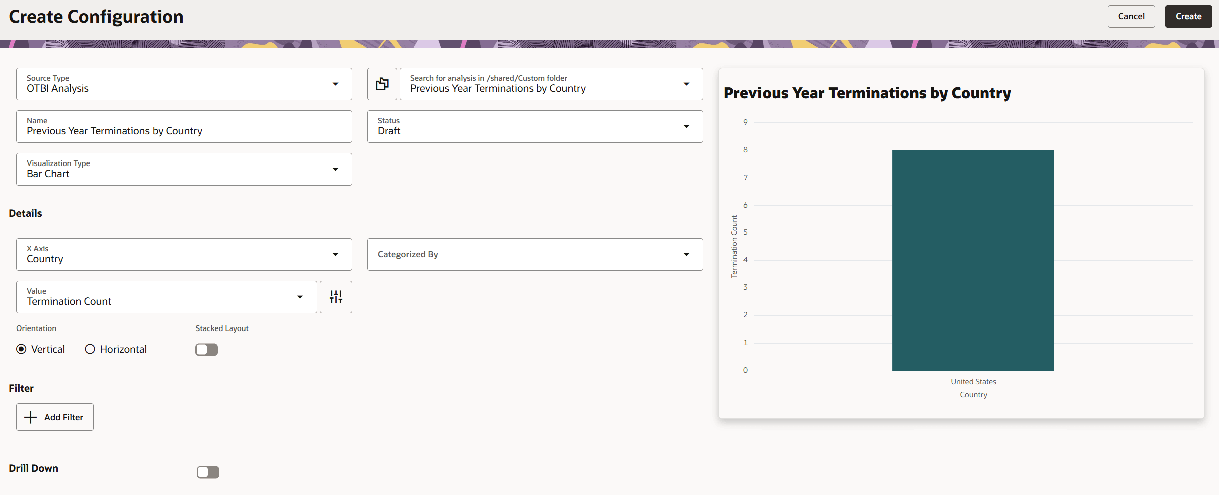

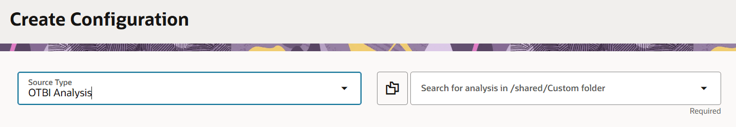

OTBI分析を保存するフォルダを選択し、OTBI分析を検索し、値リストから選択します。
Redwoodアナリティクス - ビジュアライゼーションの追加
ページでは、OTBIレポートのデータに基づいてビジュアライゼーション・タイプが自動的に選択されます。 「詳細」フィールドが移入され、右側にRedwoodアナリティクが表示されます。 「詳細」のフィールドは、ビジュアライゼーション・タイプによって異なります。 次のビジュアライゼーション・タイプを使用できます:

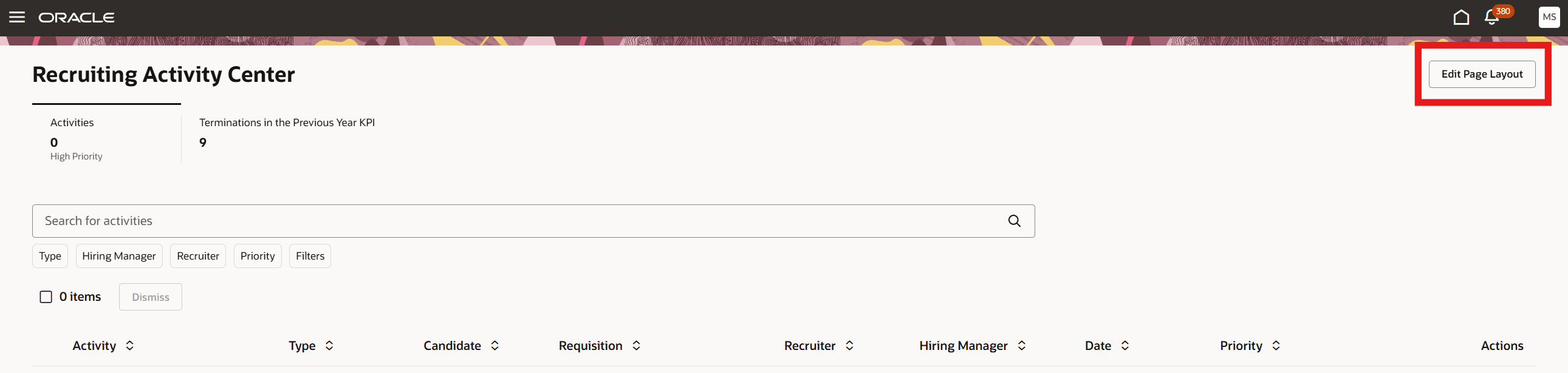

Redwoodアナリティクス - ダッシュボードへのビジュアライゼーションの追加

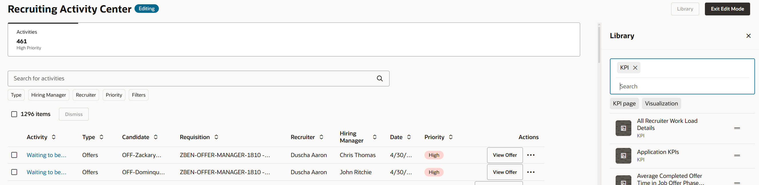

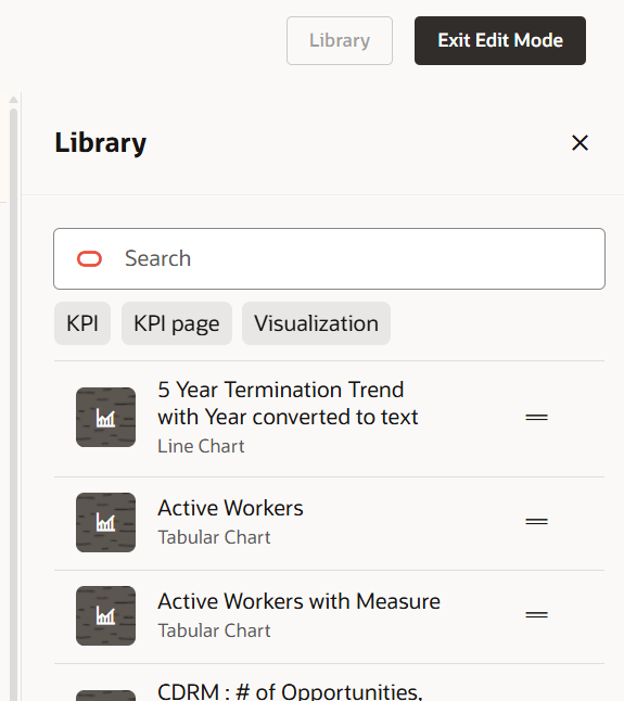

「ページ・レイアウトの編集」をクリックすると、定義されているすべてのビジュアライゼーションのライブラリを含むパネルが右側に開きます。 このコンテンツ・ライブラリには、製品またはコンテキストに関係なく、すべてのビジュアライゼーション(KPIおよびコンテンツ)が含まれます。

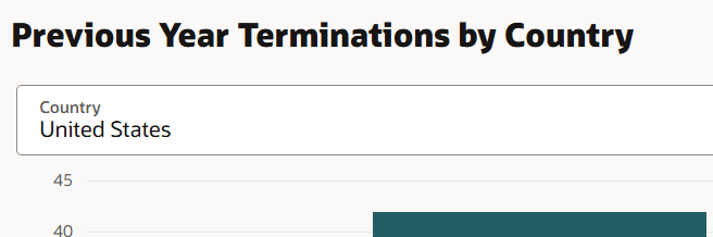

KPIをフィルタして、ダッシュボードに新しいタブを作成します。

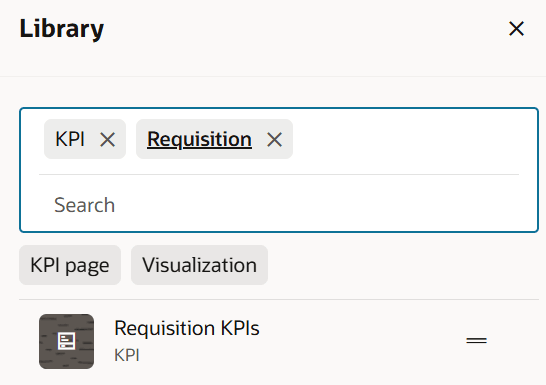

リストをさらにフィルタして、目的のKPIビジュアライゼーションを見つけます。

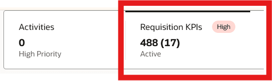

移動アンカーを選択し、KPIをダッシュボード・タブ線にドラッグ・アンド・ドロップします。

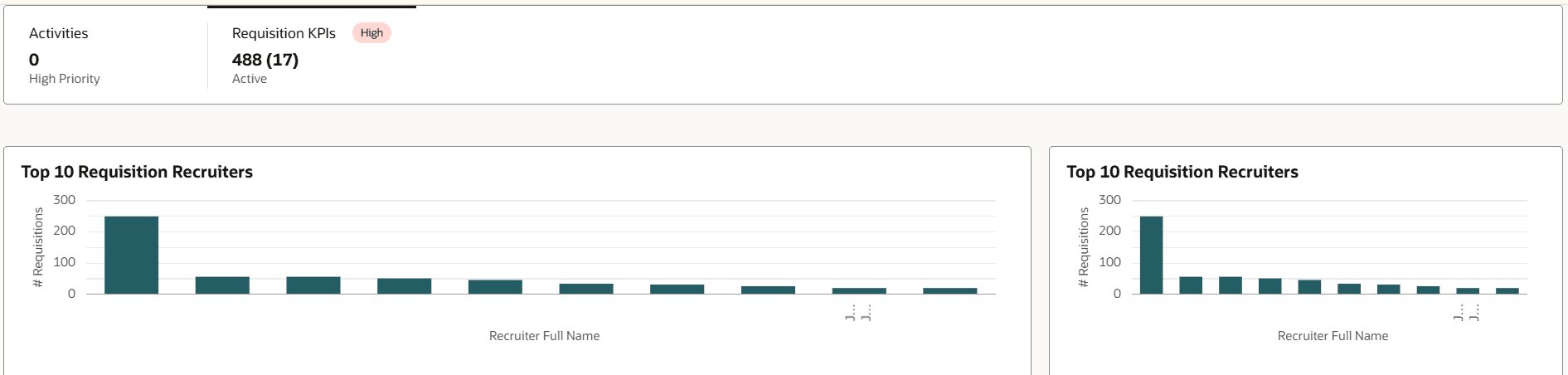

このタブがアクティブになると、新しい空のダッシュボード・タブが表示されます。 KPIフィルタを削除して、ビジュアライゼーション・フィルタを追加できるようになりました。 最大3つのビジュアライゼーションをダッシュボード・タブ・ページにドラッグ・アンド・ドロップできます。

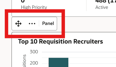

ビジュアライゼーションにマウス・ポインタを重ね、フローティング・コントロールを使用して移動するか、削除します。
