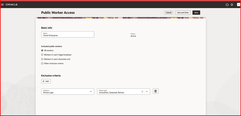

シナリオ1: 企業内のすべての就業者を表示しますが、基準に基づいて特定の個人を除外
すべての就業者を含めて特定のグループを除外する場合は、次のものを含む使用可能な基準から1つ以上の値を選択することで、これを実行できます:
  • アサイメント・ステータス
  • ビジネス・ユニット
  • 部門
  • 等級
  • ジョブ
  • 雇用主
  • 個人
  • Personタイプ(ユーザーPersonタイプとシステムPersonタイプの両方)。
「すべての就業者」オプションが選択されている公開就業者アクセス・ページと、Personタイプ除外基準
例1: 「すべての就業者」オプションが選択されている公開就業者アクセス・ページと、Personタイプ除外基準
「すべての就業者」オプションを使用すると、除外する複数の基準および値を構成できます。 前述の例に基づいて、公開就業者値リストには、コンサルタント、季節就業者または退職者ではない組織内のすべての就業者がリストされます。

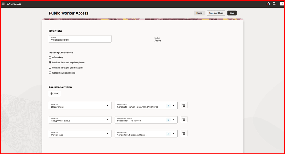

シナリオ2: ユーザー自身の雇用主から就業者を表示するが、基準に基づいて特定の個人を除外
「ユーザーの雇用主の就業者」,を含める場合、このオプションでは、サインイン・ユーザーのアサイメントから雇用主が使用されます。 就業者が異なる雇用主に複数のアサイメントを持っている場合、それらの雇用主の就業者が評価されます。 このオプションを使用すると、次のものを含む使用可能な除外基準から1つ以上の値を選択することで、それらの雇用主からのアクセスをさらに制限できます:
  • アサイメント・ステータス
  • ビジネス・ユニット
  • 部門
  • 等級
  • ジョブ
  • 個人
「ユーザーの雇用主の就業者」オプションが複数の除外基準とともに選択されている「公開就業者アクセス」ページ
例2: ユーザーの雇用主オプションの就業者が複数の除外基準とともに選択されている公開就業者アクセス・ページ
「ユーザーの雇用主の就業者」オプションを使用すると、雇用主を除き、除外する複数の基準および値を構成できます。 この選択が公開就業者の包含選択と矛盾するため、雇用主を選択するとエラーが表示されます。
上記の例に基づいて、公開就業者値リストには、サイン・イン・ユーザーの雇用主のすべての就業者がリストされます。この雇用主は、人事管理部門または給与部門ではなく、休止されておらず、コンサルタント、季節就業者または退職者ではありません。

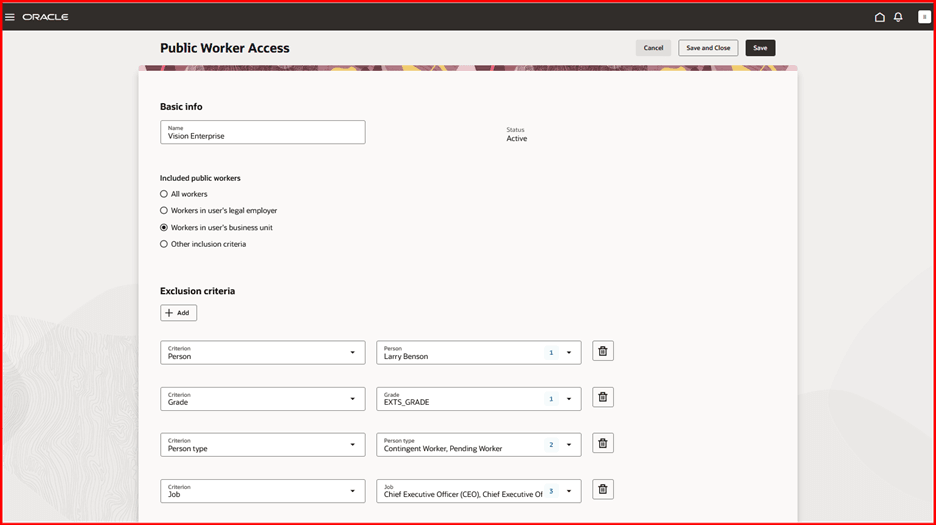

シナリオ3: ユーザー自身のビジネス・ユニットから就業者を表示するが、基準に基づいて特定の個人を除外
「ユーザーのビジネス・ユニットの就業者」を含める場合、このオプションでは、サインイン・ユーザーの割当てのビジネス・ユニットが使用されます。 就業者が異なるビジネス・ユニットに複数のアサイメントを持っている場合、それらのビジネス・ユニットの就業者が評価されます。 このオプションを使用すると、次のものを含む使用可能な除外基準から1つ以上の値を選択することで、それらのビジネス・ユニットの就業者からのアクセスをさらに制限できます:
  • アサイメント・ステータス
  • ビジネス・ユニット
  • 部門
  • 等級
  • ジョブ
  • 雇用主
  • 個人
「ユーザーのビジネス・ユニットの就業者」オプションが複数の除外基準とともに選択されている「公開就業者アクセス」ページ
例3: ユーザーのビジネス・ユニット・オプションの就業者が複数の除外基準とともに選択されている公開就業者アクセス・ページ
「ユーザーのビジネス・ユニットの就業者」オプションを使用すると、ビジネス・ユニットを除き、除外する複数の基準および値を構成できます。 ビジネス・ユニットを選択すると、公開就業者追加の選択と矛盾するため、エラーが表示されます。
上の例に基づいた場合、公開就業者値リストには、EXTS_GRADEの等級ではなく、CEOまたはCFOジョブではなく、コンサルタントや処理待ち就業者ではない、サインイン・ユーザーのビジネス・ユニット内のすべての就業者がリストされます。 また、Larry Bensonは機密個人として識別されているため、除外されます。

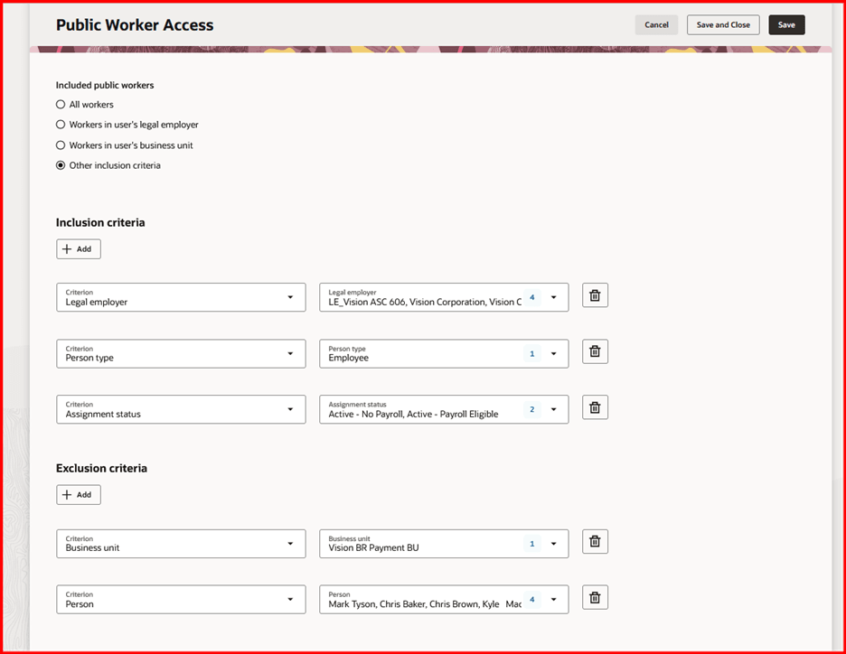

シナリオ4: 他の包含基準に基づいた就業者の表示
最後に、前のオプションがニーズを満たしていない場合は、別の就業者セットを含めるように定義できます。 このため、「その他の包含基準」オプションを選択できます。 ここでは、次のものを含む使用可能な追加基準から1つ以上の値を選択できます:
  • アサイメント・ステータス
  • ビジネス・ユニット
  • 雇用主
  • Personタイプ
  • アサイメント・ステータス
  • ビジネス・ユニット
  • 部門
  • 等級
  • ジョブ
  • 雇用主
  • 個人
これらの同じ追加基準のいずれにも除外基準を定義できないことに注意してください。 値を除外する場合は、追加基準の値からその値を削除します。 逆に、除外基準の値の短いリストをかわりに定義すると、好都合な場合があります。 これは、組織で定義済の対応する値の数によって異なります。 どれが実装時に管理しやすいかを評価する必要があります。
複数の追加基準および除外基準とともに「その他の追加基準」オプションが選択されている「公開就業者アクセス」ページ
例4: その他の包含基準オプションが選択されている公開就業者アクセス・ページと、複数の包含基準および除外基準
「その他の包含基準」オプションを使用すると、包含および除外する複数の条件と値を構成できます。 前述の例に基づいて、公開就業者値リストには、アクティブなアサイメント・ステータスの個人である、指定された4つのVision雇用主のすべての就業者がリストされます。 さらに、公開就業者検索から除外されるのは、Vision BR Payments BUビジネス・ユニット内の個人、および、個人値リスト内で指定された4人です。
