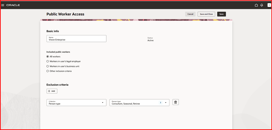

「すべての就業者」オプションが選択されている公開就業者アクセス・ページと、Personタイプ除外基準
例1: 「すべての就業者」オプションが選択されている公開就業者アクセス・ページと、Personタイプ除外基準
「すべての就業者」オプションを使用すると、除外する複数の基準および値を構成できます。 前述の例に基づいて、公開就業者値リストには、コンサルタント、季節就業者または退職者ではない組織内のすべての就業者がリストされます。

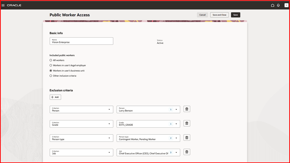

「ユーザーのビジネス・ユニットの就業者」オプションが複数の除外基準とともに選択されている「公開就業者アクセス」ページ
例3: ユーザーのビジネス・ユニット・オプションの就業者が複数の除外基準とともに選択されている公開就業者アクセス・ページ
「ユーザーのビジネス・ユニットの就業者」オプションを使用すると、ビジネス・ユニットを除き、除外する複数の基準および値を構成できます。 ビジネス・ユニットを選択すると、公開就業者追加の選択と矛盾するため、エラーが表示されます。
前述の例に基づいて、公開就業者値リストには、EXTS_GRADEの等級ではなく、CEOまたはCFOジョブではなく、コンサルタントや処理待ち就業者ではない、サインイン・ユーザーのビジネス・ユニット内のすべての就業者がリストされます。 また、Larry Bensonは機密個人として識別されているため、除外されます。

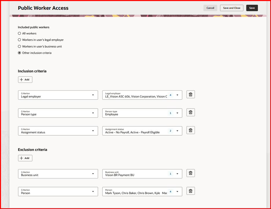

複数の追加基準および除外基準とともに「その他の追加基準」オプションが選択されている「公開就業者アクセス」ページ
例4: その他の包含基準オプションが選択されている公開就業者アクセス・ページと、複数の包含基準および除外基準
「その他の包含基準」オプションを使用すると、包含および除外する複数の条件と値を構成できます。 前述の例に基づいて、公開就業者値リストには、アクティブなアサイメント・ステータスの個人である、指定された4つのVision雇用主のすべての就業者がリストされます。 さらに、公開就業者検索から除外されるのは、Vision BR Payments BUビジネス・ユニットの個人であり、「値リスト」(4人の個人を含む)です。
