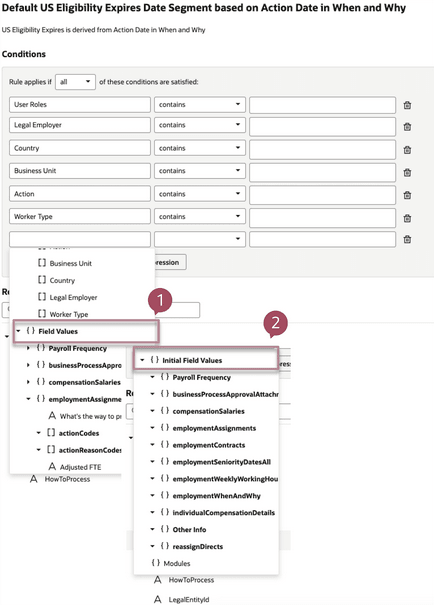

  • 初期フィールド値およびフィールド値
    • 初期フィールド値: データベースに格納されているフィールド値。 トランザクションの初期フィールド値は変更されません。
      • リージョンで使用可能な場合は、同じ名前の階層の下にリストされます。
      • 初期フィールド値はページおよびリージョン固有です。 たとえば、雇用詳細の変更および訂正プロセスでは、アサイメント属性には初期フィールド値を使用できますが、給与属性には使用できません。
    • フィールド値は、ページにキャッシュされた値で、ルールまたはユーザーによってすでに変更されている可能性があります。
    • 初期フィールド値およびフィールド値は、条件およびルール・ロジックで使用できます。
    • 初期フィールド値とフィールド値は、オートコンプリートのルールの古い値と新しい値に対応しています。
条件のフィールド値(1)および初期フィールド値(2)

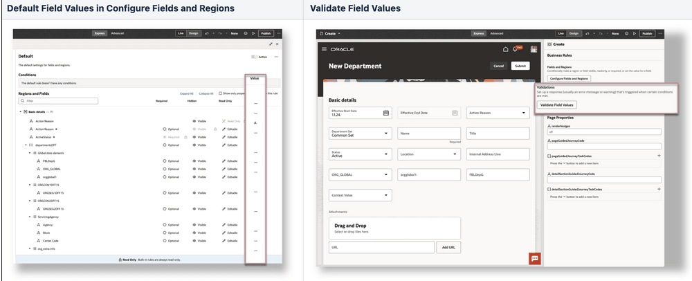

デフォルト設定および検証機能へのアクセス
ビジネス・ルールでは、次の2つの新機能を使用できます:
  • フィールド値をデフォルト設定する「フィールドとリージョンの構成」
  • フィールド値の検証
フィールド値のデフォルト設定および検証
フィールド値のデフォルト設定および検証
検証ルールとデフォルト設定ルールは相互に排他的ではなく、同じフィールドに両方を使用して、データ品質と一貫性を確保しながらユーザー・エクスペリエンスを向上できます。 同様に、日付をデフォルト設定してフィールドを読取り専用にするなど、デフォルト設定ルールと、フィールドとリージョンの表示を制御するルールを組み合せることもできます。
ノート: 「主なリソース」の項のVB StudioおよびHCMのドキュメントを参照してください。

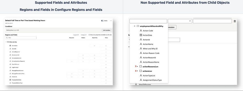

サポートされるフィールドと属性、およびサポートされないフィールドと属性

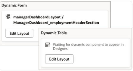

動的フォームおよび動的表
動的フォームおよび動的表
  • 動的フォームまたは動的表のレイアウトの編集機能はエクスプレス・モードではサポートされておらず、ビジネス・ルールの処理に影響する可能性があるため、使用しないでください。
  • 動的フォームおよび動的表のレイアウトの編集は、更新24D以降で無効になります。 更新24Cより前のこの機能を使用してレイアウトに加えた変更は削除する必要があります。

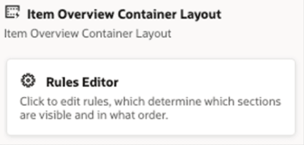

コンテナ・レイアウト
コンテナ・レイアウト
  • パーソナライズするページのエクスプレス・モードでコンテナ・レイアウトが使用可能な場合は、ルール・エディタを使用する前に、Customer Connectフォーラムを使用して問合せを投稿し、ガイダンスを求めてください。

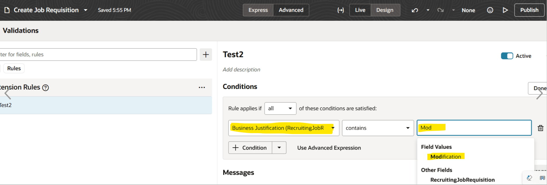

  • VB Studio (VBS)ルール・ビルダーで検証ルールを記述しているときに、重複する値が表示される場合があります。 正しい値を選択するには、特定のフィールドの値リストに値を入力し、その値が「フィールド値」に表示された場合は、正しい属性を選択しました。 たとえば、「ビジネス理由」フィールドにmodと入力すると、「フィールド値」セクションにmodおよびmodification値が表示されます。

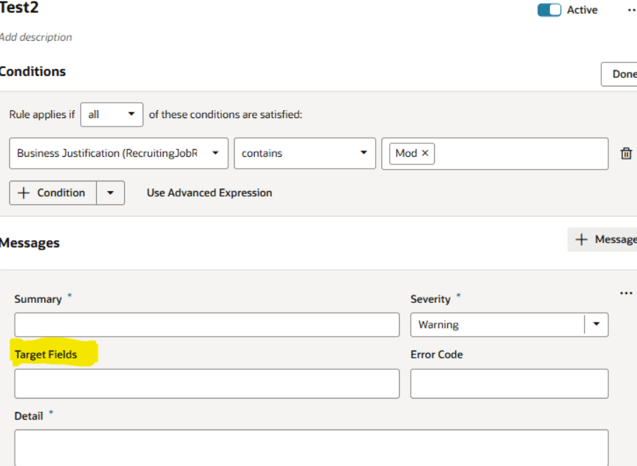

    フィールド値
  • VB Studioで検証ルールを構成する場合は、ターゲット・フィールドに次のフィールドを追加しないでください。 検証ルール、警告メッセージ、条件などを記述できます。 この条件がtrueの場合、セクション・レベルのバナーでユーザーが警告メッセージを使用できます。
    ターゲット・フィールド
1)セクション
  •     求人タイプ
  •     使用
  •     ポジション
  •     ジョブ
  •     求人テンプレート
  •     既存の求人
2) 基本情報
  •     求人ステータス
  •     求人番号
  •     求人言語
  •     募集人数
3) 採用チーム
  •     すべてのフィールド
3) 求人体系
  •     すべてのフィールド
4) オファー情報
  •     雇用主
  •     ビジネス・ユニット
  •     部門
  •     ジョブ
  •     等級
  •     就業事業所
5)構成セクション
  •     候補者選択プロセス
  •     外部応募フロー
  •     掲載失効日数
25Bでは、ジョブ求人の作成または編集中に、ポジションおよびアサイメント・オブジェクトからデフォルト設定および検証はサポートされていません
