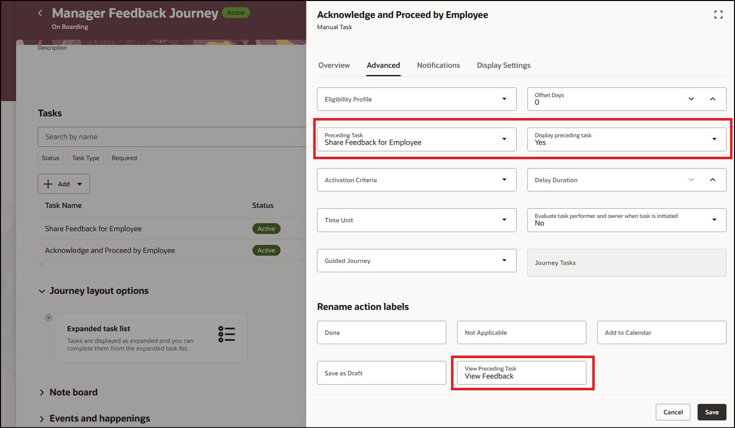

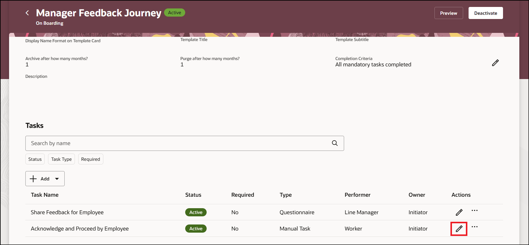

タスクの編集による先行タスクの表示の構成
ジャーニで先行タスクを表示する構成
ジャーニで先行タスクを表示する構成

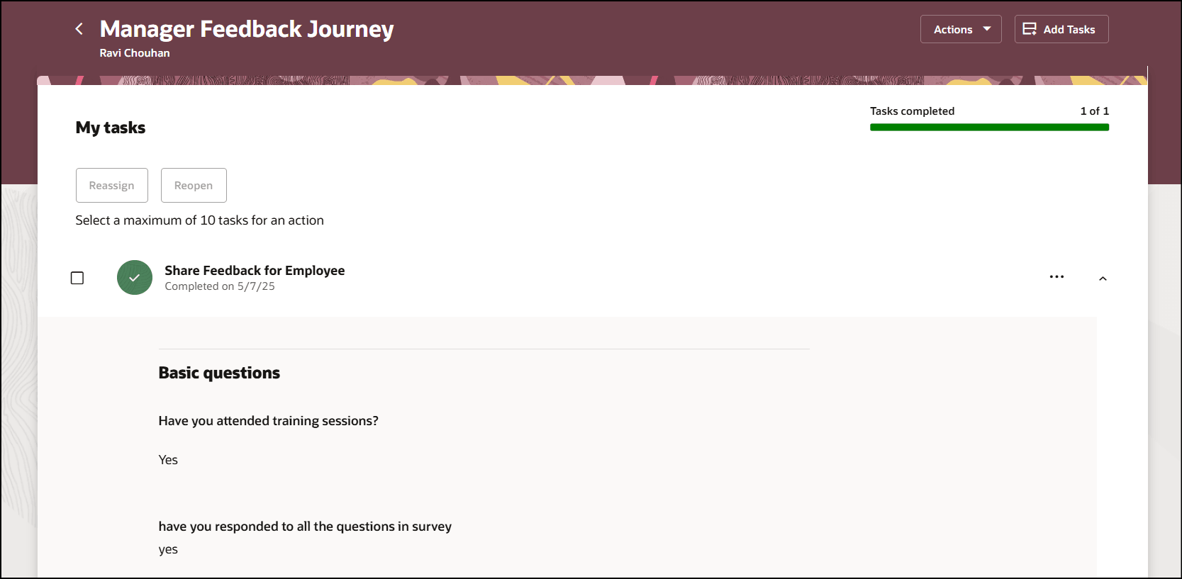

従業員が先行タスクを表示する前にマネージャが完了したタスク

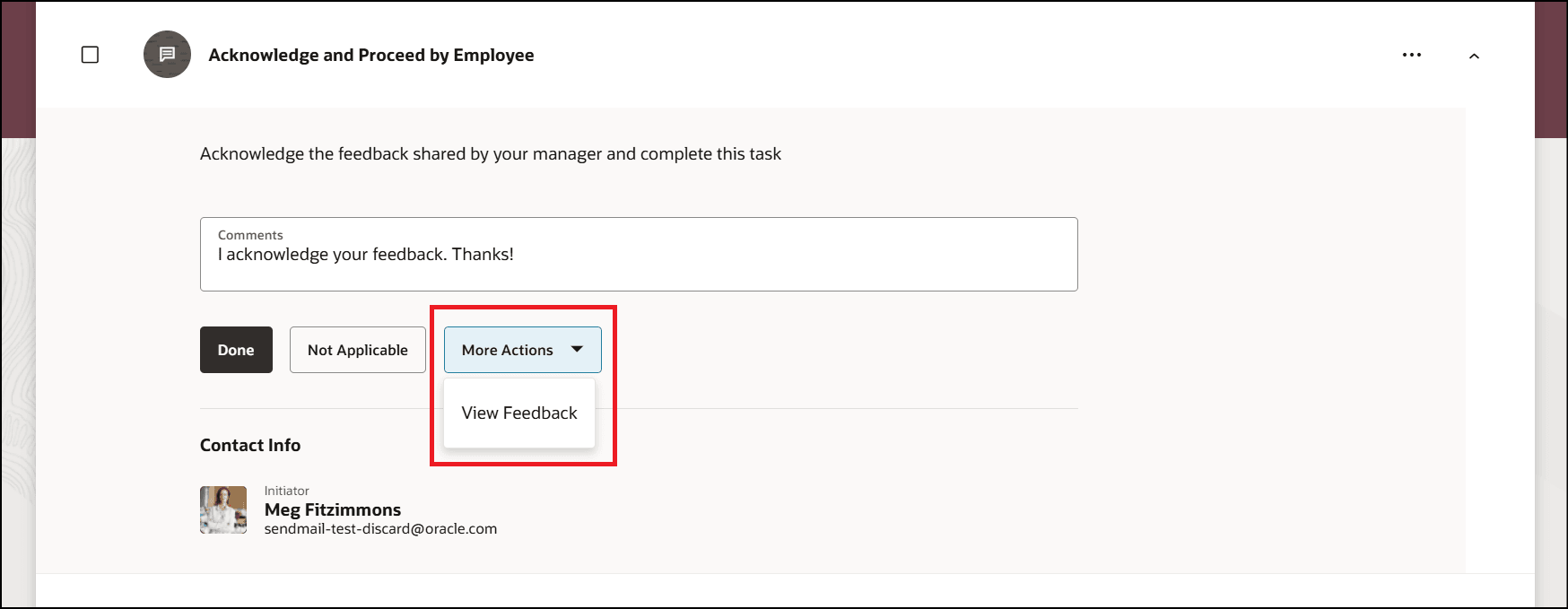

従業員が確認前に先行タスクを表示するためのオプション

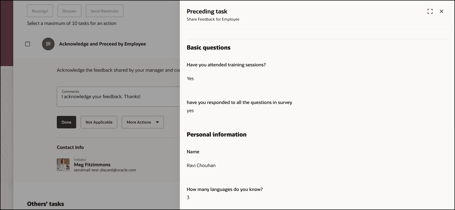

現在のタスクからの先行タスクの表示
現在のタスクからの先行タスクの表示
