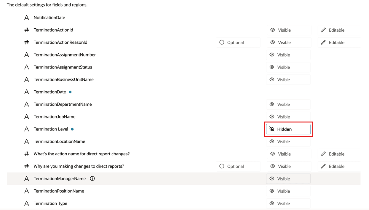

VB Studioを使用して「何を終了しますか?」の質問を非表示にするオプション

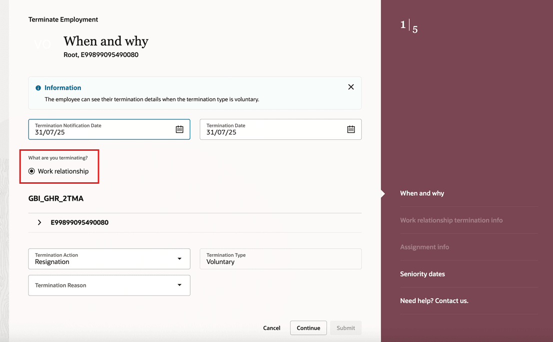

非表示後の「退職レベル」フィールド
非表示後の「退職レベル」フィールド
唯一の退職レベルとして「雇用関係」に組み込むことで、オフボーディング・プロセスをエンド・ツー・エンドで合理化できます: ユーザーは混乱した選択肢に直面せず、すべての辞職または退職は、同じ迅速で予測可能なパスに従い、消滅以外のすべての「選択するオプション」に関するコールをサポートします。 トレーニングがよりシンプルになり、監査とコンプライアンス・レポートがよりクリーンになり、下流の自動化(最終給与、福利厚生の終了日、セキュリティの非アクティブ化は従業員ごとに1回のみ実行されます)が実現します。 管理者は、条件付きルールのない単一の安定した構成を利用でき、アナリティクスやオフボーディング・チェックリストなどの将来の拡張をより簡単に構築できます。 全体として、このリーンで信頼性の高いエクスペリエンスにより、ユーザーの信頼性が向上し、退職V2の顧客プロファイル、唯一の終了スコープと完全に一致します。 より安価で信頼性の高いオフボーディング体験を提供します。
