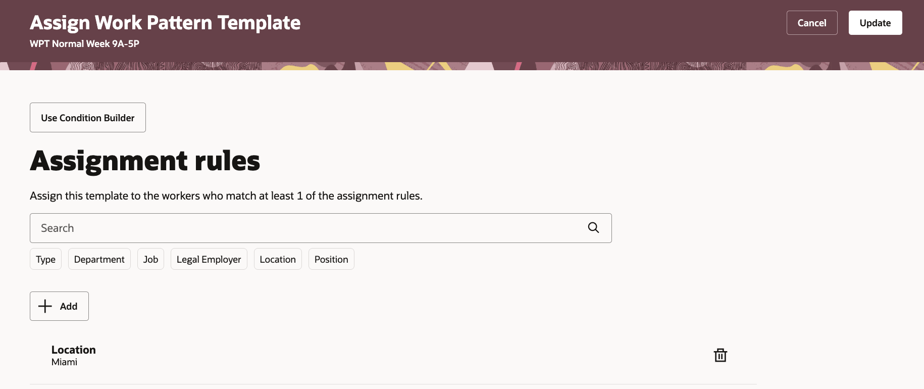

個人が既存のルールを検索できるようにすることで、勤務パターン・テンプレート・アサイメント・ルールを定義する際の使いやすさを向上させます。 タイプ、部門、ジョブ、雇用主、事業所およびポジションで検索できます。 この検索機能は、条件ビルダーを使用して作成されたルールには適用されません。
また、今後は、既存のアサイメント条件がある勤務パターン・テンプレートやルールがない勤務パターン・テンプレートでは、アサイメント・ルールを追加できません。 条件のみを使用してテンプレートを割り当てる必要があります。
検索可能なアサイメント・ルールと「条件ビルダーの使用」ボタンを使用した勤務パターン・テンプレートのアサイメント・ページ

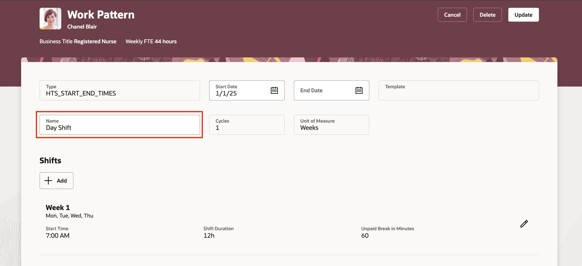

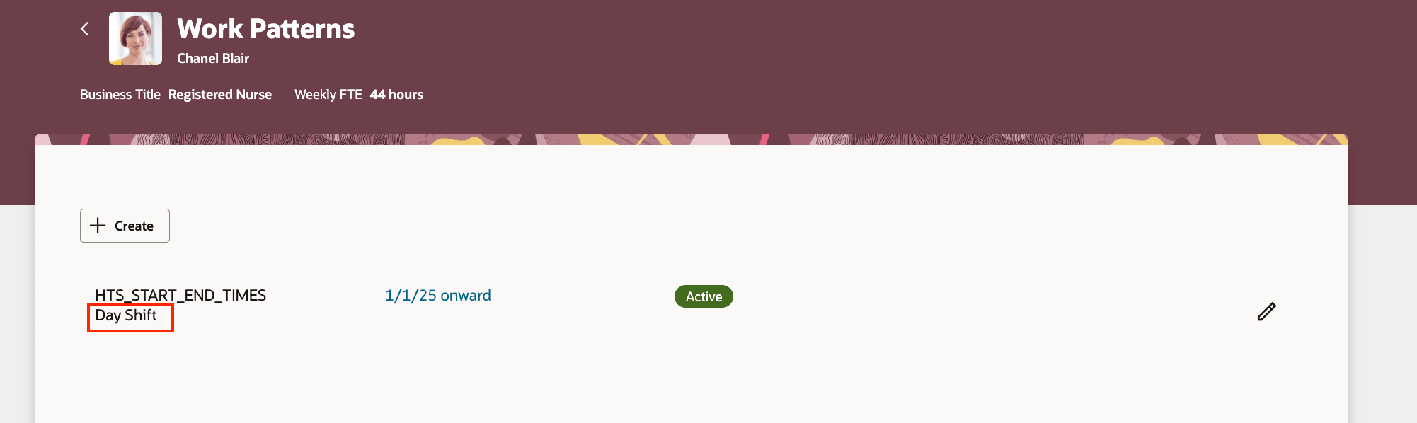

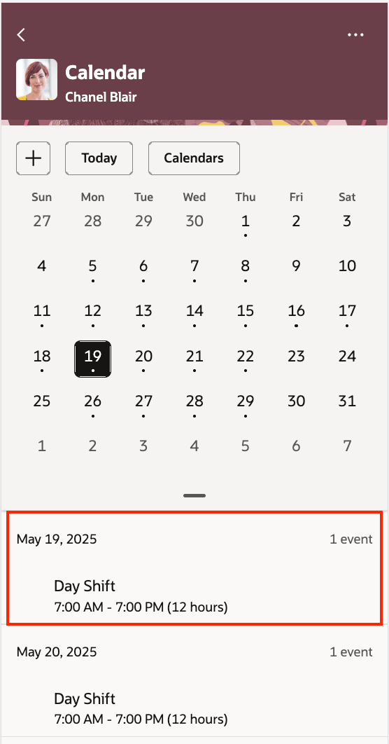

これで、作業パターンに名前を付けることができます。 就業者カレンダおよびチーム・スケジュールに勤務パターン名が表示されます。 名前が指定されていない場合は、勤務パターン・テンプレート名または勤務パターン・タイプがかわりに表示されます。
勤務パターン名が表示された勤務パターン・ページ
「新規名前」フィールドが表示された「勤務パターンの編集」ページ
勤務パターン名を表示する就業者カレンダ

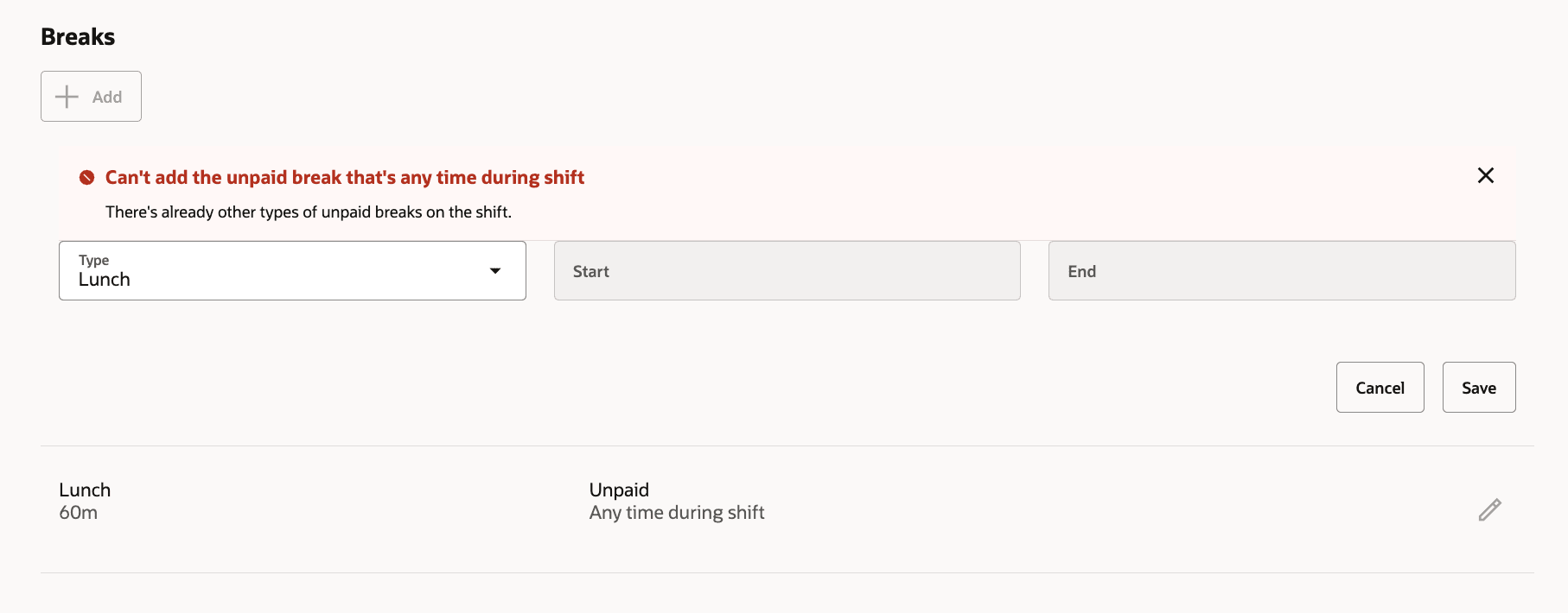

また、シフトにシフト・タイプの休憩中に1回のみが含まれるように、勤務パターン・シフト休憩検証が拡張されました。
休憩のシフト・タイプ中に複数の時間がある場合のエラー
