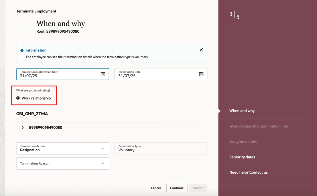

退職および辞職ページからの退職レベルの非表示
特定のページの退職または辞職のレベルを非表示にできるようになりました。 次の表に、非表示にできるフィールドとページを示します:
フィールド ページ
何を終了しますか。 雇用の終了
何を終了しますか。 退職の訂正
何を終了しますか。 退職の取消
何を終了しますか。 退職の表示
何を辞めているのですか。 雇用からの辞職
何を辞めているのですか。 辞職願の取下げ
何を辞めているのですか。 辞職願の表示
 何を終了しますか? 「雇用終了」画面のトグル
何を終了しますか? フィールド
何を終了しますか? VB Studioでのトグル

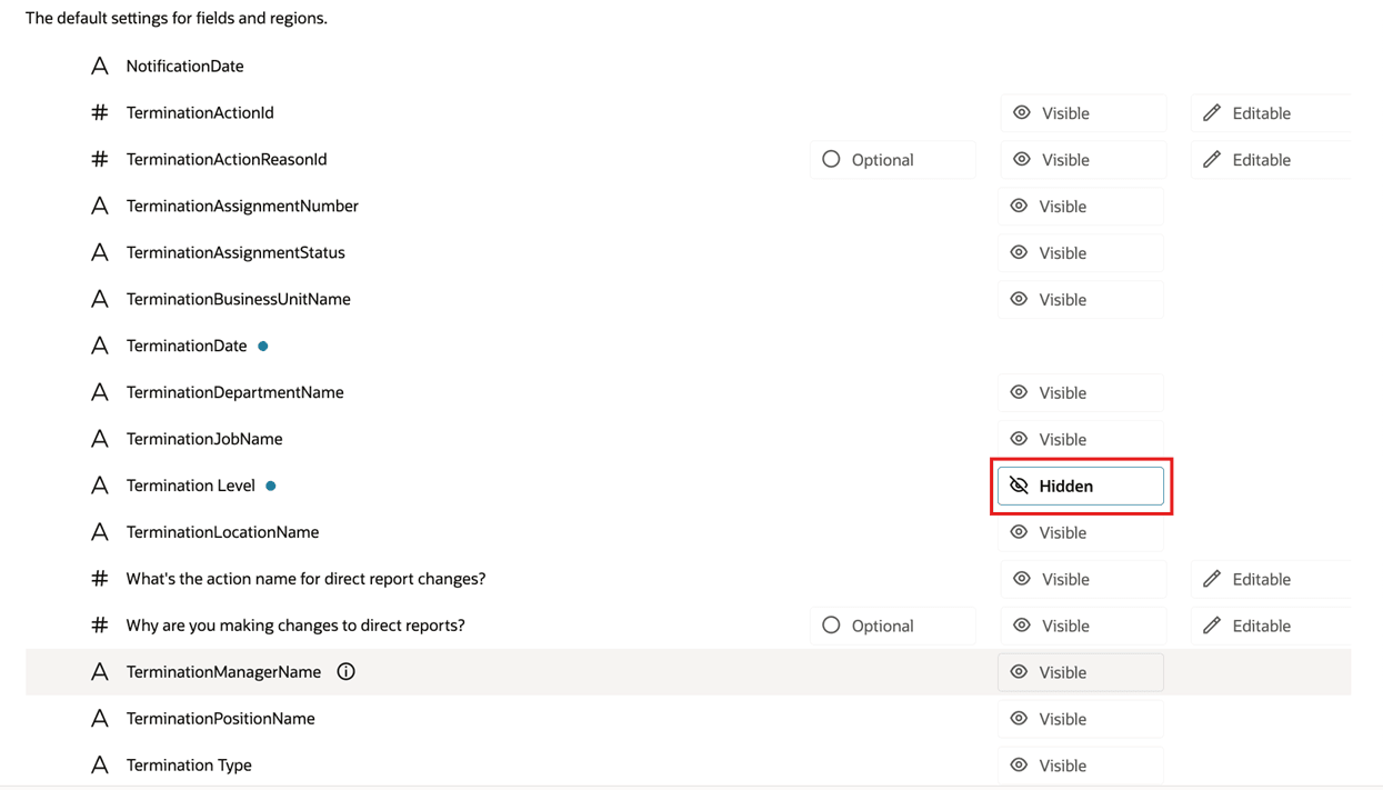

VB Studioを使用して終了する質問を非表示にする意見

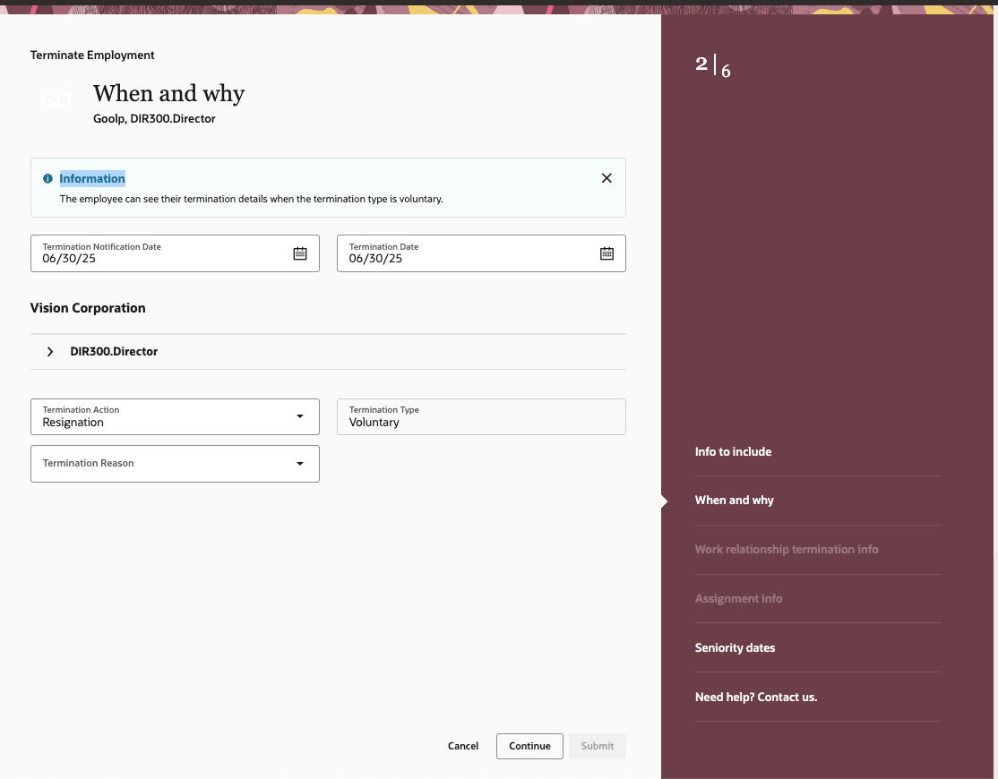

非表示後の「退職レベル」フィールド
非表示後の「退職レベル」フィールド
唯一の退職レベルとして「雇用関係」に組み込むことで、オフボーディング・プロセスをエンド・ツー・エンドで合理化できます: ユーザーは混乱した選択肢に直面せず、すべての辞職または退職は、同じ迅速で予測可能なパスに従い、消滅以外のすべての「選択するオプション」に関するコールをサポートします。 トレーニングがよりシンプルになり、監査とコンプライアンス・レポートがよりクリーンになり、下流の自動化(最終給与、福利厚生の終了日、セキュリティの非アクティブ化は従業員ごとに1回のみ実行されます)が実現します。 管理者は、条件付きルールのない単一の安定した構成を利用でき、アナリティクスやオフボーディング・チェックリストなどの将来の拡張をより簡単に構築できます。 全体として、このリーンで信頼性の高いエクスペリエンスにより、ユーザーの信頼性が向上し、終了のV2顧客プロファイル、唯一の終了範囲と完全に一致します。 より安価で信頼性の高いオフボーディング体験を提供します。
