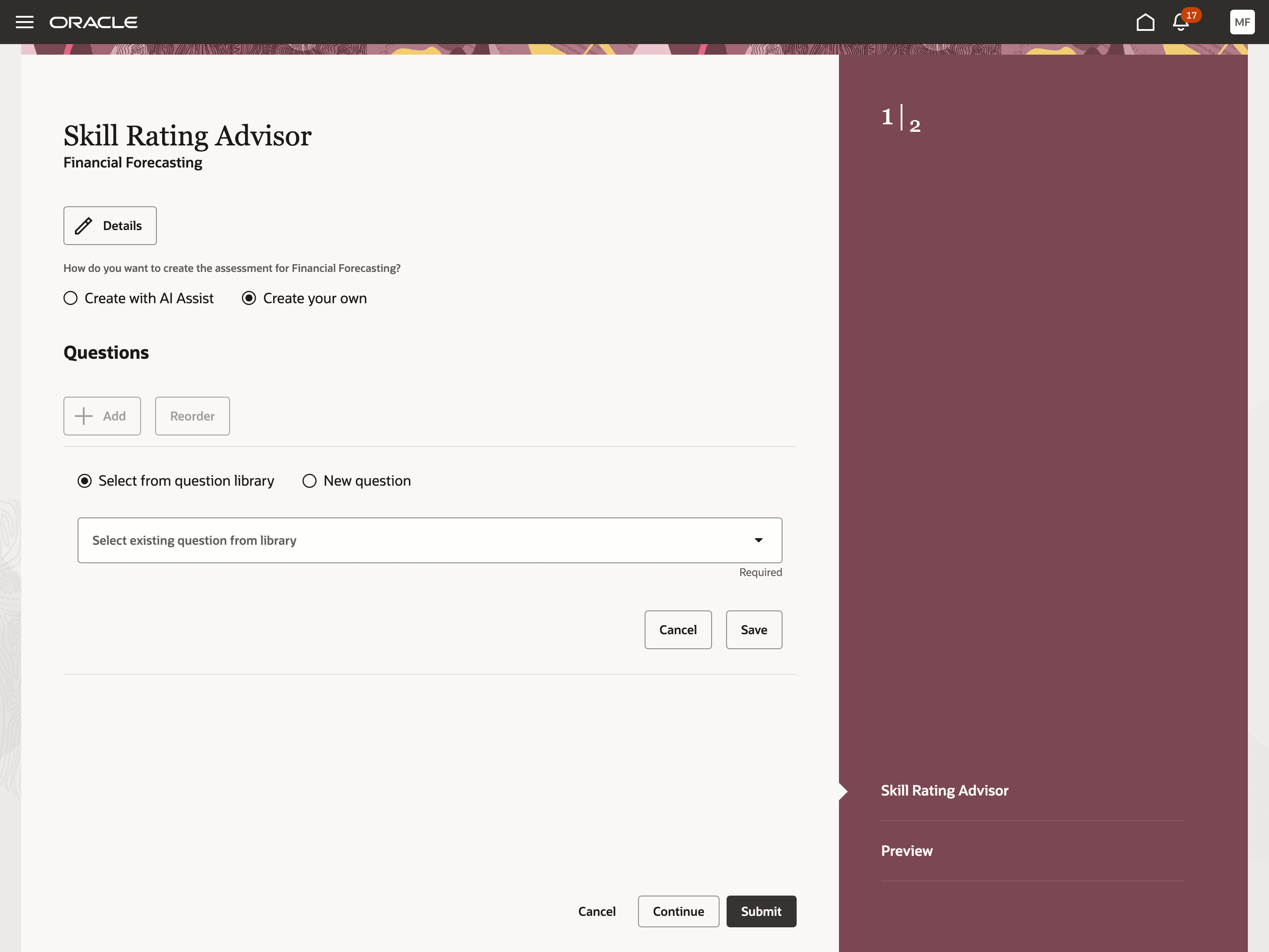

評点アセスメントの作成または編集
評点アセスメントの作成または編集
これにより、スキル評点アセスメント作成フローが開きます。
AI支援を使用してアセスメントを作成することを選択した場合、AIによって生成された一連の事前定義された質問が表示されます。 必要に応じて、質問テキストとそのレスポンスを編集できます。 「追加」ボタンをクリックして、このリストにさらに質問を追加することもできます。
独自の質問セットを作成する場合は、既存の質問ライブラリから質問を選択するか、最初から質問を作成できます。
質問を最初から作成
質問を最初から作成
質問を最初から作成する場合は、従業員が質問に対して提供できる回答のタイプを選択する必要があります。 これは、テキストベースのレスポンス、日付レスポンス、単一選択レスポンスまたは複数選択レスポンスです。 単一選択レスポンスおよび複数選択レスポンスの場合、事前定義されたセットからレスポンス・オプションを選択するか、「オプションの追加」ボタンを使用して独自のレスポンスを作成できます。
単一選択質問のレスポンス・オプションの作成
質問ライブラリから既存の質問を選択すると、質問に対する事前定義済の回答の選択肢が表示されます。 質問テキストとその回答の両方を編集できます。
