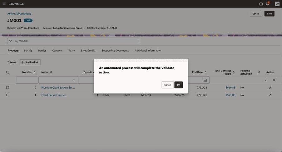

サブスクリプションで「検証」をクリックすると、サブスクリプションが非同期処理の対象かどうかがチェックされます。
適格でない場合、検証は以前と同様に同期的に行われます。

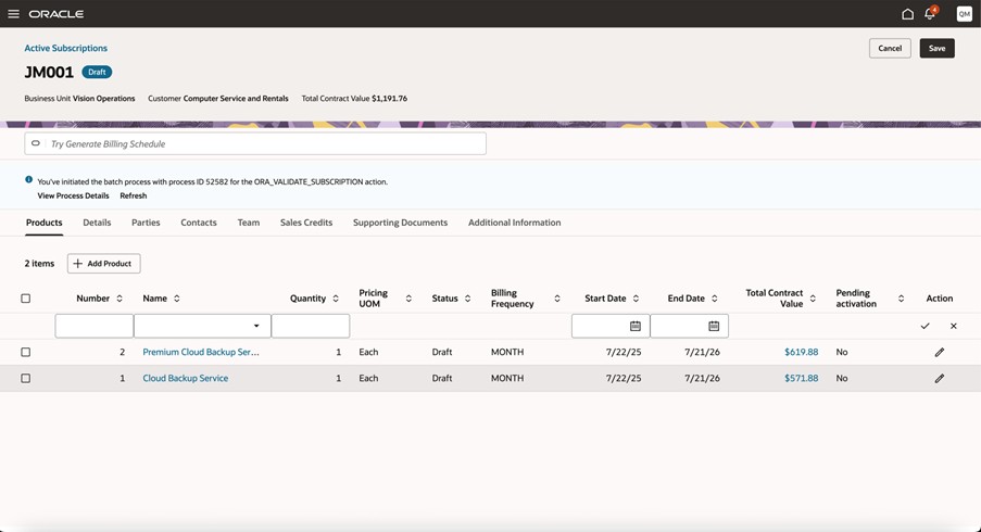

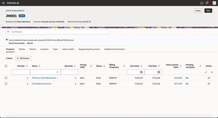

適格の場合、確認メッセージが表示されます。 確認すると、バックグラウンドで実行する検証ジョブが送信され、ジョブが開始したことを示すメッセージが表示されます。
ADF UIでの検証のジョブの開始
Redwood UIでの検証のジョブの開始

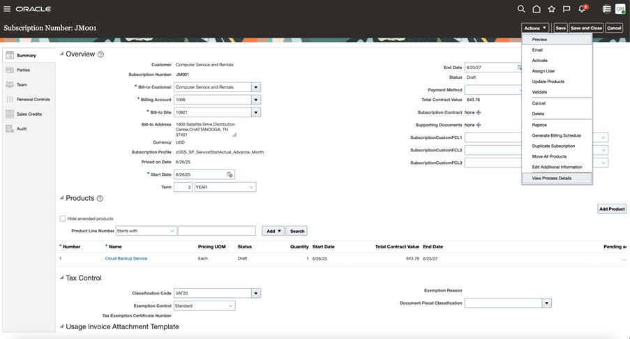

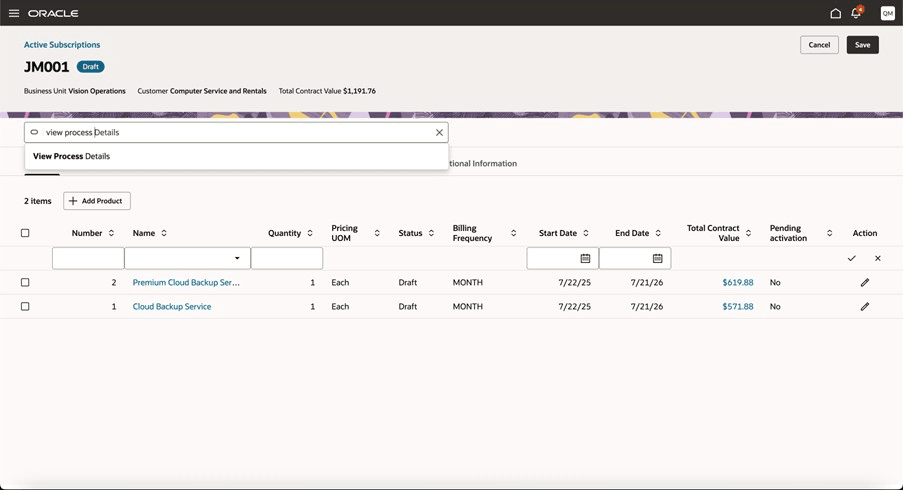

ADF UIでのプロセス詳細の表示

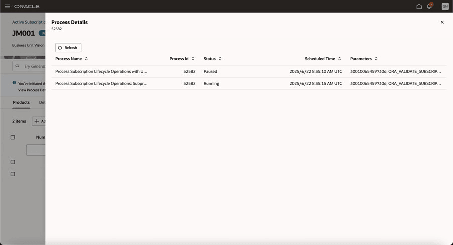

Redwood UIでのプロセス詳細の表示

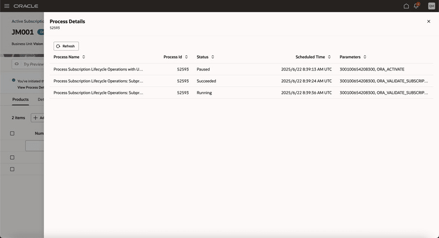

「プロセス詳細の表示」オプションを使用して、検証ジョブのステータスを表示できます。このオプションは、「アクション」メニューで使用できるようになりました。
ADF UIでの検証ジョブ開始後のプロセス詳細の表示
Redwood UIでの検証ジョブ開始後のプロセス詳細の表示

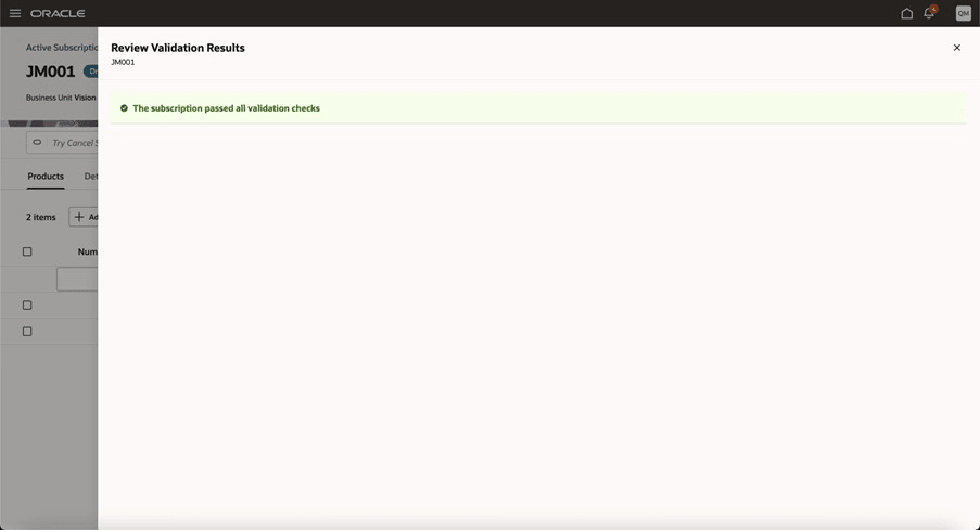

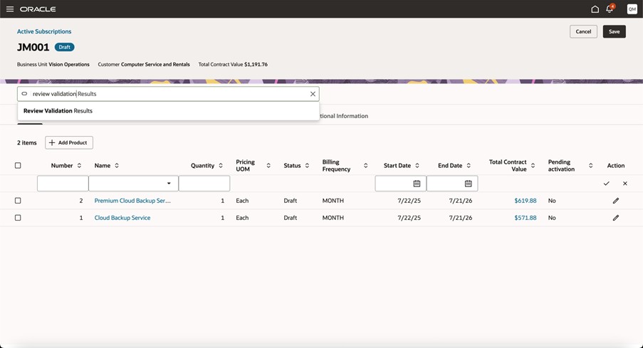

検証結果が生成される場合は、新しい「検証結果のレビュー」メニュー項目を使用して確認できます。 このページには、サブスクリプションに関連付けられたすべての検証が表示されます。 検証が見つからない場合は、そのことを示すメッセージが表示されます。
ADF UIでの検証結果の確認処理
この処理により、警告またはエラーで終了したすべての検証を表示する検証UIが開きます。 ここからサブスクリプションをアクティブ化できます。
Redwood UIでの検証結果のレビュー処理
Redwood UIでの検証結果の表示

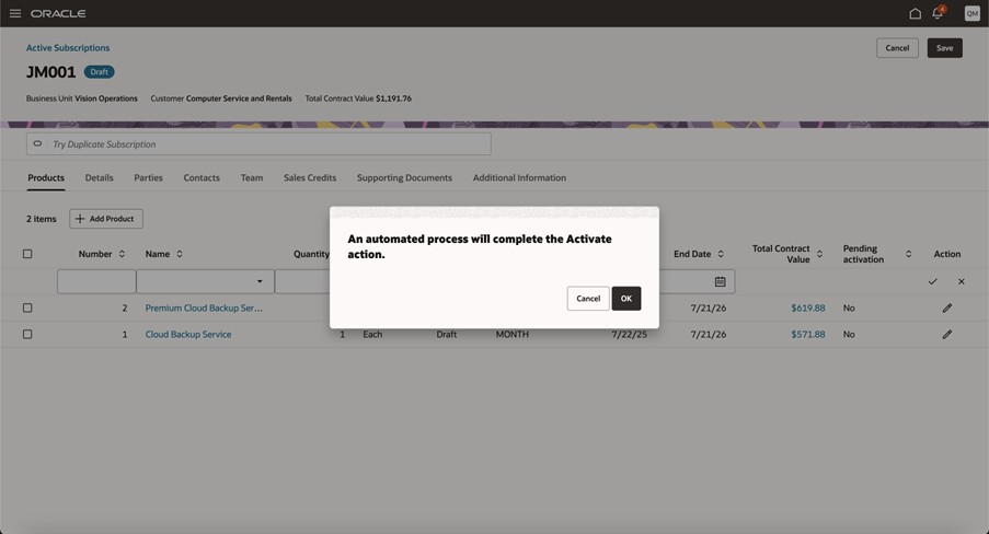

UIを介した非同期アクティブ化

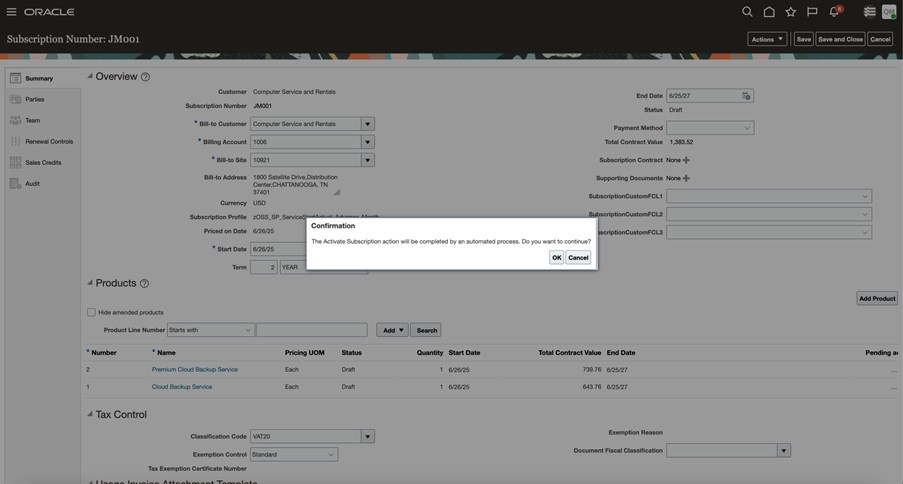

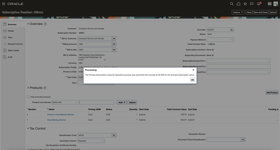

「アクティブ化」をクリックすると、同じ資格チェックが実行されます。
•サブスクリプションが適格な場合は、確認メッセージが表示されます。
ADF UIで「アクションのアクティブ化」をクリックした後の非同期アクティブ化の確認
Redwood UIで「処理のアクティブ化」を選択した後の非同期アクティブ化の確認
確認後、サブスクリプションが再検証されます:
検証に成功すると、アクティブ化ジョブが発行されます。

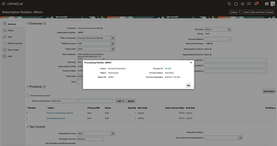

ADF UIでアクティブ化のために発行されたプロセス
Redwood UIでアクティブ化のために発行されたプロセス
検証に失敗すると、プロセスはエラーで終了します。

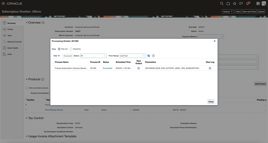

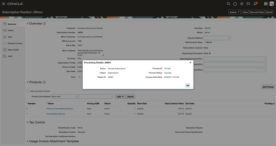

アクティブ化プロセスのステータスは、「プロセス詳細の表示」オプションを使用してモニターできます。
ADF UIで発行されたプロセスを含むプロセス詳細
Redwood UIで発行されたプロセスを含むプロセス詳細
ADF UIでのアクティブ化に成功した場合のプロセス詳細
Redwood UIでのアクティブ化の成功によるプロセス詳細
プロセス詳細の表示のリンクからプロセス詳細ポップアップ
