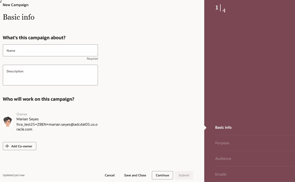

基本情報
基本情報ステップでは、名前、番号、説明、キャンペーンで作業するユーザーなど、キャンペーンに関する基本情報を指定します。
キャンペーン番号を生成するために自動採番を使用できます。 これはRedwoodの新機能です。 管理者が自動採番を有効にすると、「キャンペーン番号」フィールドは表示されません。 この番号は、キャンペーンを「下書き」として保存するときに作成されます。 ベスト・プラクティスとして、自動採番を有効にすることをお薦めします。 詳細は、有効化のステップを参照してください。
キャンペーンを作成したユーザーがキャンペーン所有者になります。 所有者は削除できません。 キャンペーンでコラボレーションする共同所有者を追加できます。
キャンペーン作成フローの基本情報ステップ

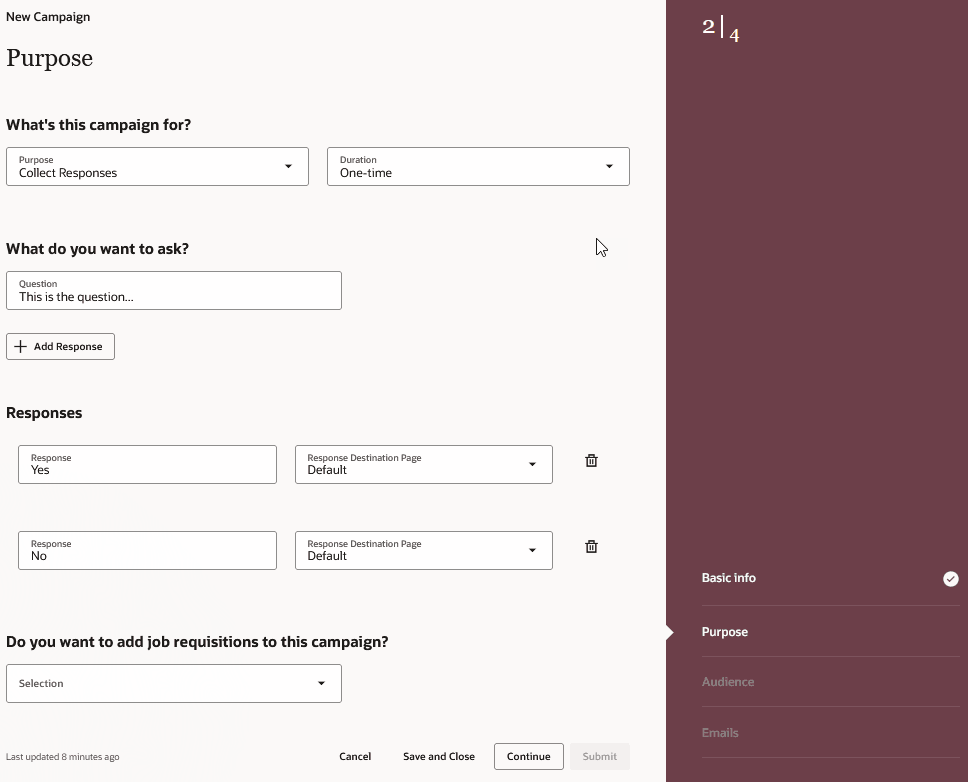

使途
「目的」ステップでは、キャンペーンの目的を選択し、その期間(1回または継続中)を定義して、キャンペーンに関連付けるジョブ求人を選択します。
次の目的値の名前が変更されました:
- レスポンスの収集(レスポンシブUIでのリクエストへのレスポンスと呼ばれます)
- ジョブ応募の生成(レスポンシブUIでジョブに応募と呼ばれます)
- 照会の生成(レスポンシブUIでの参照ジョブと呼ばれます)
「レスポンスの収集」目的を選択すると、質問する質問を作成し、レスポンスを追加します。
レスポンスの収集キャンペーン

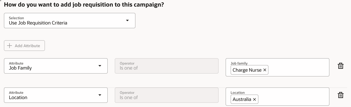

キャンペーンに関連付けるジョブ求人を選択するときに、既存の求人を選択するか、ジョブ求人条件(「ロケーション」および「ジョブ・ファミリ」属性)を使用できます。
求人属性

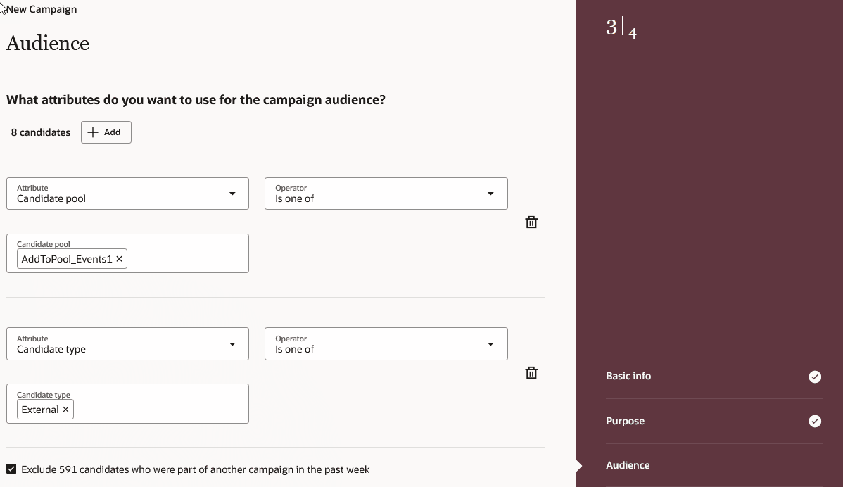

対象読者
対象者ステップでは、キャンペーンの対象者の定義に役立つ属性を選択します。 これは、キャンペーンの作成中に行われます(作成プロセスから移動する必要はありません)。
キャンペーン対象者
マーケティング・コミュニケーションの受信をオプト・インする機会がない候補者には、「マーケティング・コミュニケーション」属性を使用します(エージェンシや従業員紹介、統合を使用したことが原因である可能性があります)。
マーケティング通信属性
「保存検索」属性を使用する場合、選択できるのはRedwoodで作成した保存済検索のみです。 レスポンシブUIからの保存済検索は、Redwoodユーザー・エクスペリエンスに繰り越されません。
保存検索属性

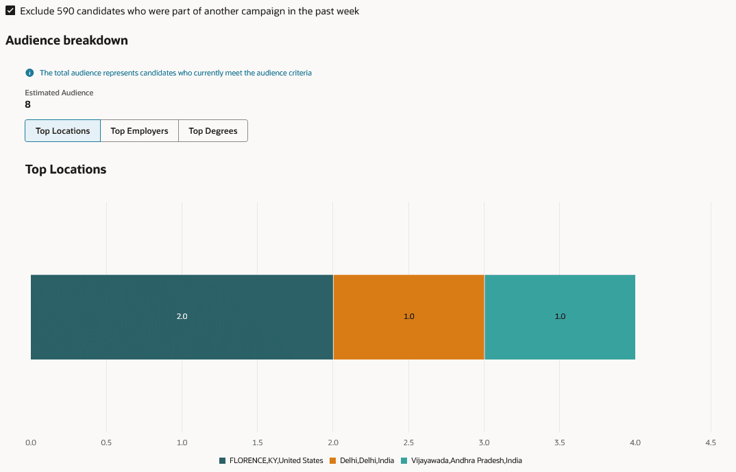

チェック・ボックス「過去1週間に別のキャンペーンに参加した候補者を除外」を使用して、作成するキャンペーンから特定の対象者を除外します。 これは、最近別のキャンペーンに含まれていた候補者がキャンペーンEメールを受信しないようにする場合に便利です。 チェックボックスの表示は、設定によって制御されます。 この設定はレスポンシブUIに存在しますが、わかりやすくするために名前が変更されました。 詳細は、有効化のステップを参照してください。
1つのフィルタ属性を選択すると、対象者メンバーの見積り数が「対象者の内訳」セクションに表示されます。 ターゲット対象者の上位事業所、上位事業主および上位学位のブレークダウンを示すチャートも表示されます。 プライマリEメールが送信されるまで、対象者数は確定ではありません。
対象者ブレークダウン

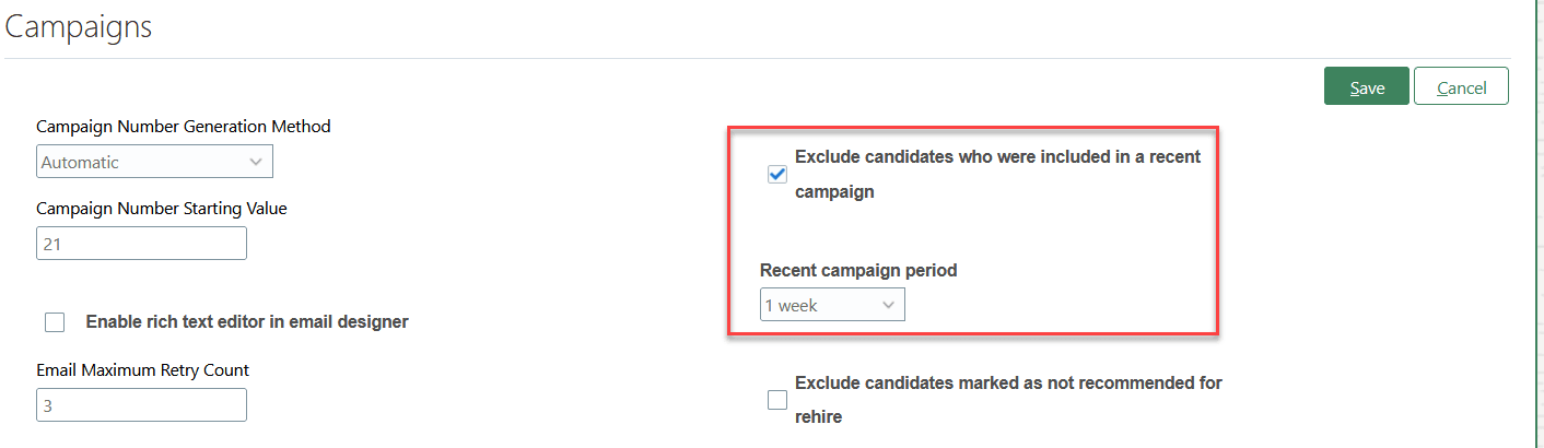

「設定および保守」作業領域でキャンペーンを構成する次の2つの設定の名前が変更されました:
- 「送信しないルール使用可能」は、「最近のキャンペーンに含まれていた候補者の除外」という名前になります。
- 最終期間にEメールをすでに受信した対象者メンバーには、「最近のキャンペーン期間」という名前でEメールを送信しないでください。
