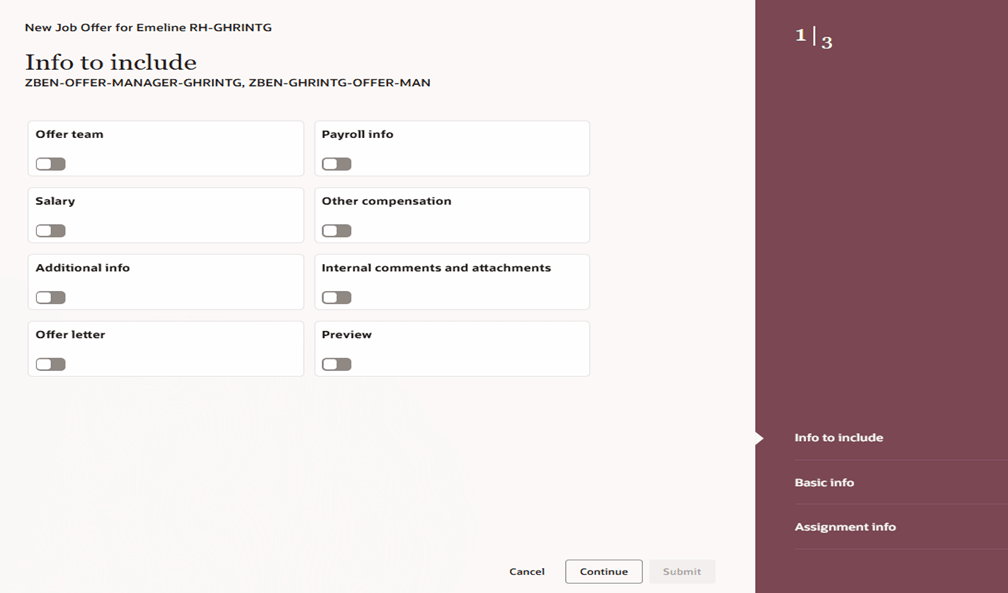

Redwoodプロファイル・オプションが有効になっている場合、Redwoodジョブ応募リスト・ページおよびジョブ応募詳細ページから「ジョブ・オファーの作成」アクションをクリックすると、Redwoodジョブ・オファー作成フローにアクセスできます。 デフォルトでは、新規ジョブ・オファー・フローは、オファーに含めるセクションを選択する「含める情報」セクションから始まります。 選択するセクションはオプションです。 「オファーの編集」アクションを使用して、後で完了できます。
「基本情報」および「割当情報」セクションも表示されます。 データベースで提示条件IDを作成し、提示条件リスト・ページで提示条件を検索できるようにするには、これらを入力する必要があります。 選択した他のセクションにアクセスするには、「基本情報」および「割当情報」セクションを完了する必要があります。 その間、これらのセクションは無効になります。
「割当情報」セクションが表示されるまで、「発行」ボタンがグレー表示され、オファーを送信できません。 「保存してクローズ」ボタンも非表示です。
新規ジョブ・オファー・フローにセクションを含める情報

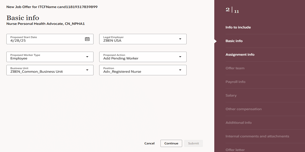

基本情報
  • 「提示開始日」フィールドが空白です。 デフォルトではシステム日付にはなりません。 Visual Builder Studioを使用してルールを作成し、ビジネス・プロセスに従って提示開始日をデフォルト設定できます。
  • 「ビジネス・ユニット」フィールドと「ポジション」フィールドは、「アサイメント」情報セクションではなく「基本情報」セクションで使用できます。 この変更は、HCM製品全体で動作の一貫性を保つために、すべてのグローバルHRフローで行われました。
新規ジョブ・オファー・フローの基本情報セクション

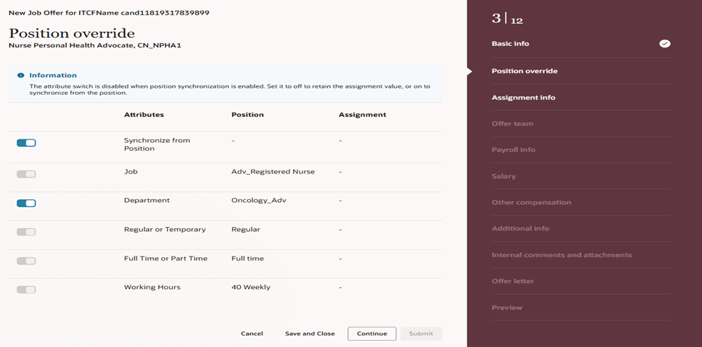

  • 「基本情報」セクションの「ポジション」フィールドに入力すると、「ポジション上書き」という新しいセクションが表示されます。 属性に対して「ポジションから同期化」が有効になっている場合、その属性はポジションからデフォルト設定され、その属性のスイッチはグレー表示されます。 オファーを作成して「ポジション上書き」セクションを表示すると、「アサイメント」列の属性が空白になります。 「基本情報」セクションに戻ってポジションを変更した場合、またはジョブ・オファーを編集してポジションを変更している場合は、「アサイメント」列の属性が表示されます。 前のポジションからのアサイメント属性は、ジョブ・オファーのアサイメント属性になったときに表示されます。 「ポジションから同期化」スイッチを無効にして、アサイメント属性を保持できます。
  • 「ポジション上書き」セクションは、「オファー・チーム」セクションにアクセスすると自動的に削除されます。
新規ジョブ・オファー・フローのポジション上書きセクション

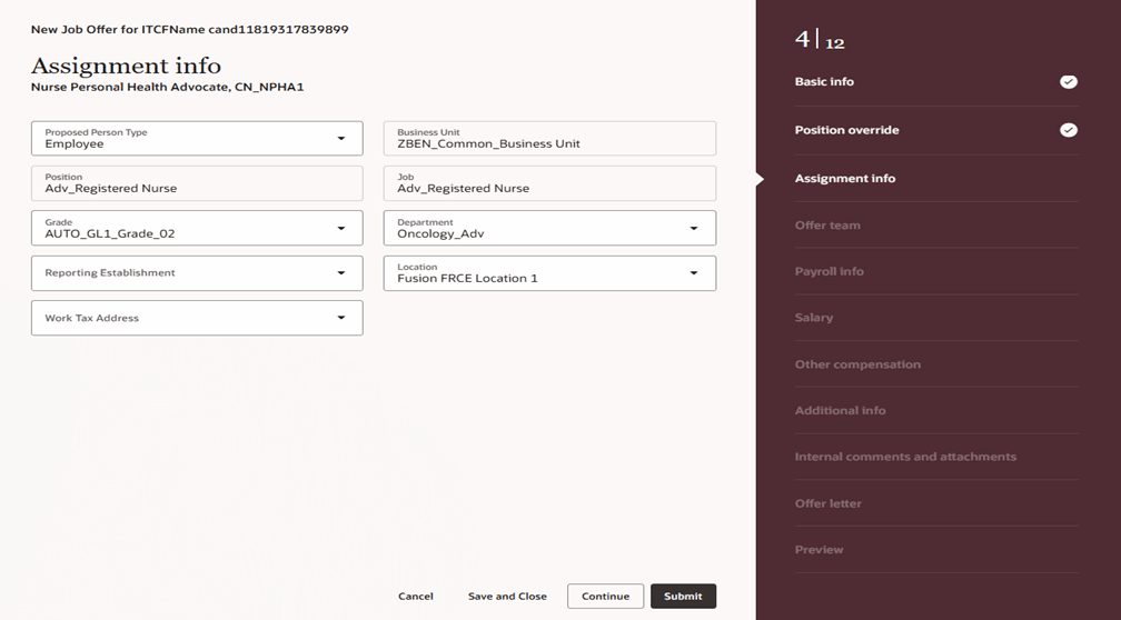

割当情報
  • 「アサイメント情報」セクションにアクセスすると、ポジションからデフォルト設定されている属性を確認できます。
新規ジョブ・オファー・フローの「アサイメント情報」セクション

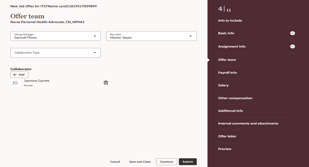

オファー・チーム
  • オファー・チーム・セクションの機能がレスポンシブUIの場合と同じです。 オファー・チーム・セクションのデータは、ジョブ求人の採用チーム・セクションからデフォルト設定されます。
新規ジョブ・オファー・フローの「オファー・チーム」セクション

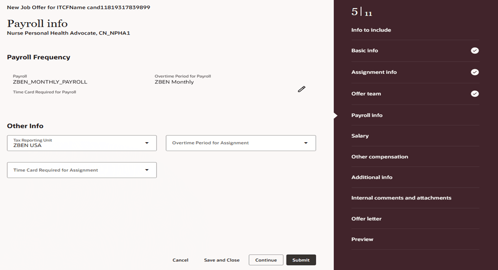

給与情報
  • レスポンシブUIとは異なり、「給与情報」セクションのすべてのフィールドがデフォルトで表示され、必須の「給与」フィールドに確実に入力されます。
  • 給与情報を保存するには、「給与周期」セクションのフィールドに入力して保存する必要があります。

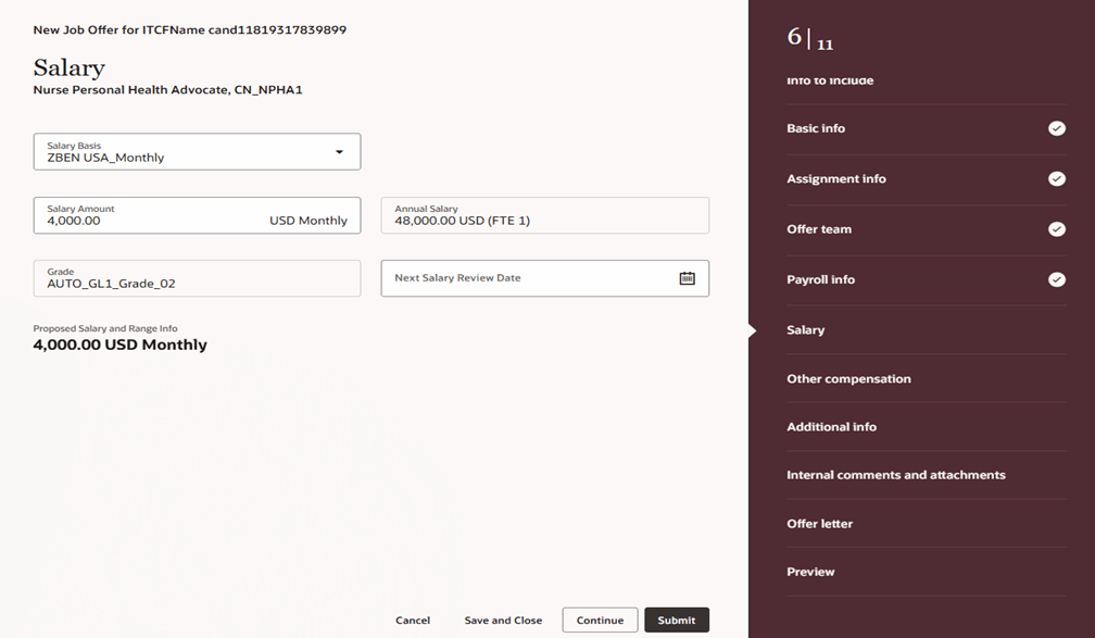

給与
  • 「給与」セクションの機能がレスポンシブUIの場合と同じです。 いくつかの新しいフィールドがあり、一部のフィールドのラベルが変更されました。 Visual Builder Studioを使用してルールを作成し、「給与」セクションのフィールドを非表示または表示できます。
新規ジョブ・オファー・フローの「給与」セクション

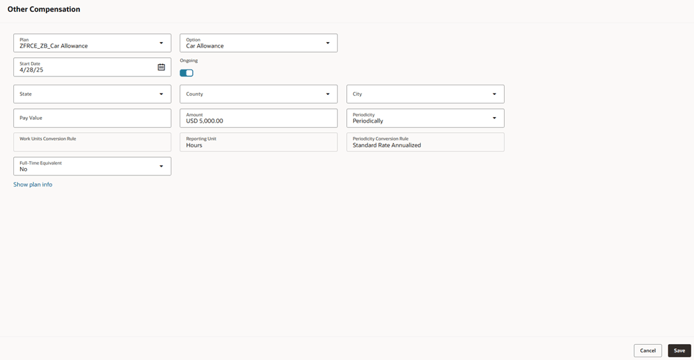

その他の報酬
  • 「その他の報酬」セクションがドロワー・パネルにオープンし、個別報酬プランのフィールドを表示できます。 いくつかの新しいフィールドがあり、一部のフィールドのラベルが変更されました。 Visual Builder Studioを使用してルールを作成し、「その他の報酬」セクションのフィールドを表示または非表示にできます。
  • プランが追加されると、編集オプションでプランの詳細を表示できます。
新規ジョブ・オファー・フローの「その他の報酬」セクション

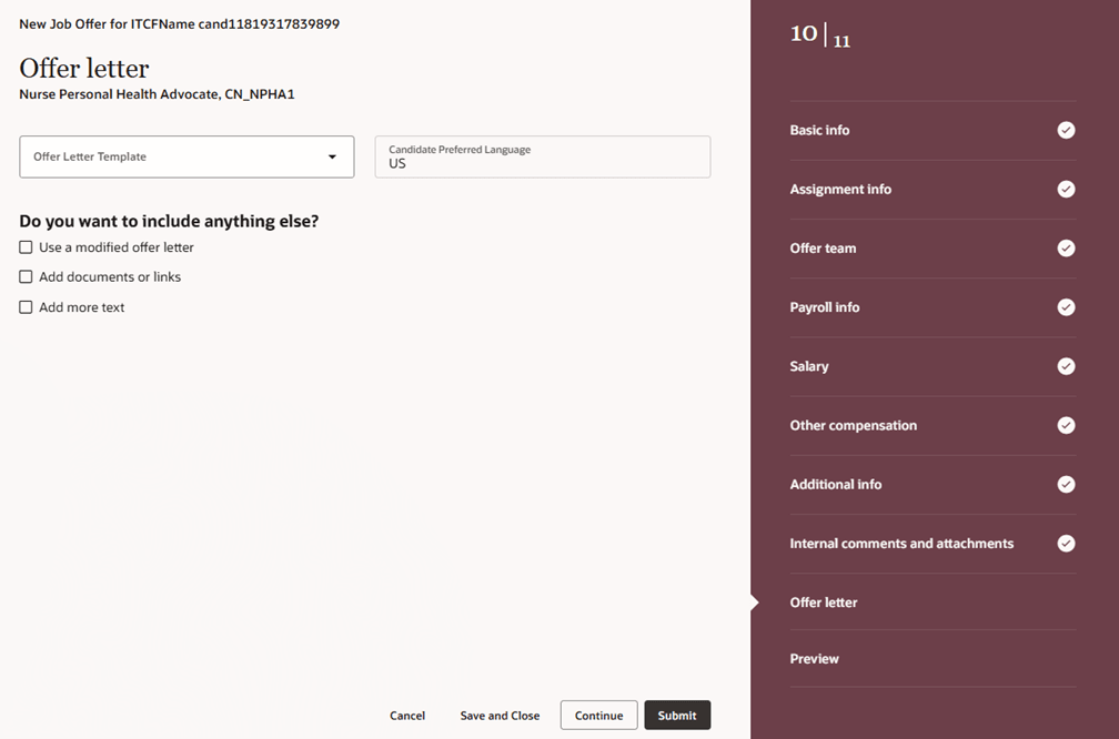

オファー・レター
  • 候補者の優先言語がデフォルトで選択されています。
  • オファー・レター・テンプレートを選択する必要があります。
  • 変更したオファー通知を使用したり、ドキュメントまたはリンクを追加したり、オファー通知にテキストを追加する場合は、1つまたはすべてのチェック・ボックスを選択できます。 デフォルトでは、これらの3つのチェック・ボックスは選択されていません。
新規ジョブ・オファー・フローのオファー通知セクション

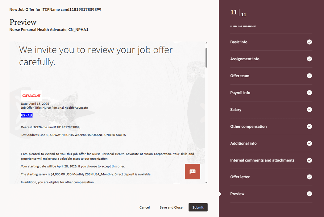

プレビュー
  • ジョブ・オファーは、作成および編集フローの一部としてプレビューできます。 ジョブ・オファーに満足するまで、同じフローでジョブ・オファーを変更できます。 レスポンシブUIでは、ジョブ・オファーをプレビューおよび編集するために複数のステップを実行する必要があります。
ジョブ・オファーのプレビュー
ジョブ・オファーのプレビュー
