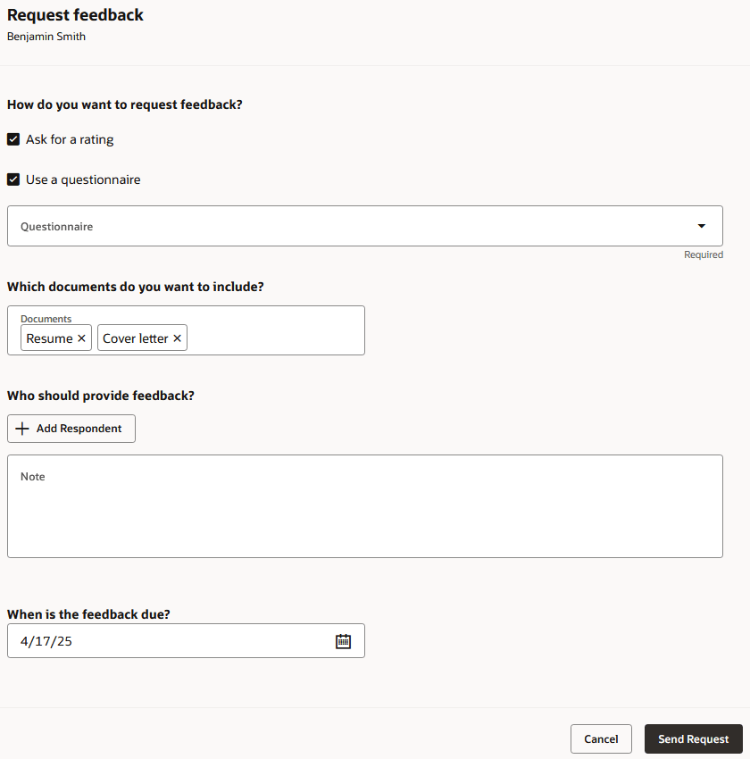

フィードバックをリクエストする場合は、次の項目を定義します:
  • フィードバックのリクエスト方法: 候補者評点を要求するか、1つまたは複数の質問リストを使用するか、あるいはその両方を使用します。
  • 含める文書: 履歴書、カバー・レター、その他の添付、内部文書。
  • 誰がフィードバックを提供します。
  • 回答者と共有する他の情報またはノート。
  • フィードバックの期限
フィードバックのリクエスト・パネル
フィードバックのリクエスト・パネル
次の点に注意してください。
  • 質問リストを選択せずに評点を要求できます。 レスポンシブUIでは、質問リストの選択が必須であり、質問リストに加えて評点を要求できます。 評価のみを求める場合、回答者は星評価の入力を求められ、コメントを入力できます。
  • フィードバック・リクエストに失効日がある場合、失効日の1日前にリマインダが応答者に送信されます(以前のリリースと同じ動作)。 これには、「インタビュー・フィードバック応答者リクエスト失効通知の送信」スケジュール済プロセスを毎日実行する必要があります。 有効期限が設定されていない場合、応答者がフィードバックを完了していない場合は、フィードバック・リクエストが送信された日から14日後にリマインダが送信されます。 このリマインダは1回のみ送信されます(14日後に1回送信され、再度送信されません)。 また、スケジュールされたプロセスを毎日実行する必要があります。 実行頻度が低い場合、リマインダが送信される日にスケジュール済プロセスが実行されないと、リマインダは送信されません。 同様に、スケジュール済プロセスが1日に2回以上実行されると、同じ日に複数のリマインダが応答者に送信されます。
  • 失効日はオプションです(レスポンシブUIでは、失効日を定義する必要があります)。 「フィードバックの期限はいつですか?」フィールドを空のままにできます。この場合、フィードバック・リクエストは失効しません。
この機能により、採用担当者は応答者にリクエストできるフィードバックのタイプをより柔軟にできるようになりました。
