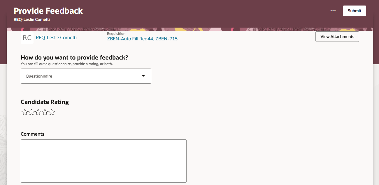

「フィードバックの提供」アクションを使用したフィードバック・リクエストへの応答
