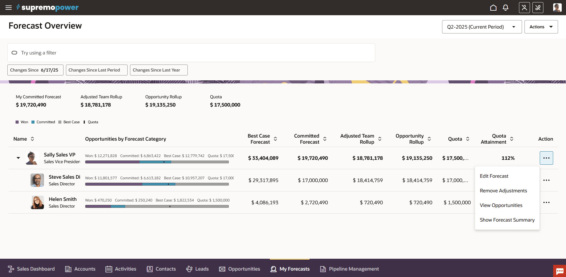

「予測概要」ページでは、営業マネージャが「予測要約の表示」処理を使用して、現行期間および次期間のマネージャの予測の要約を生成できます。 この要約は、マネージャの目標、受注済売上およびオープン・パイプライン(調整済最良ケースまたはコミット済および予測外 / パイプライン値の合計)および固定受注レートに基づいています。 この受注率は、実装用にカスタマイズできます。
予測要約処理の表示
予測要約処理の表示

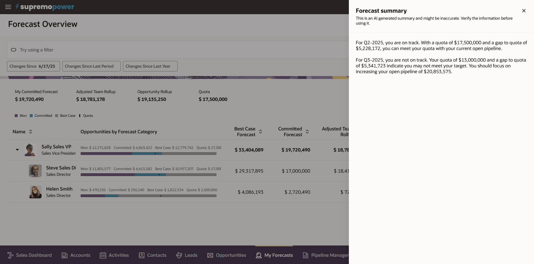

営業マネージャの売上予想概要
営業マネージャの売上予想概要
生成AIを使用したナラティブ・サマリーにより、マネージャは予測の概要をすばやく簡単に確認できます。
