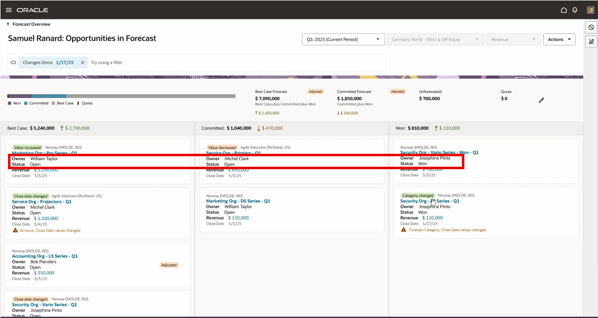

「予測」ページの商談に追加の所有者およびステータス情報がある商談カード
顧客は、販売予測に表示される商談情報を簡単に拡張できます。

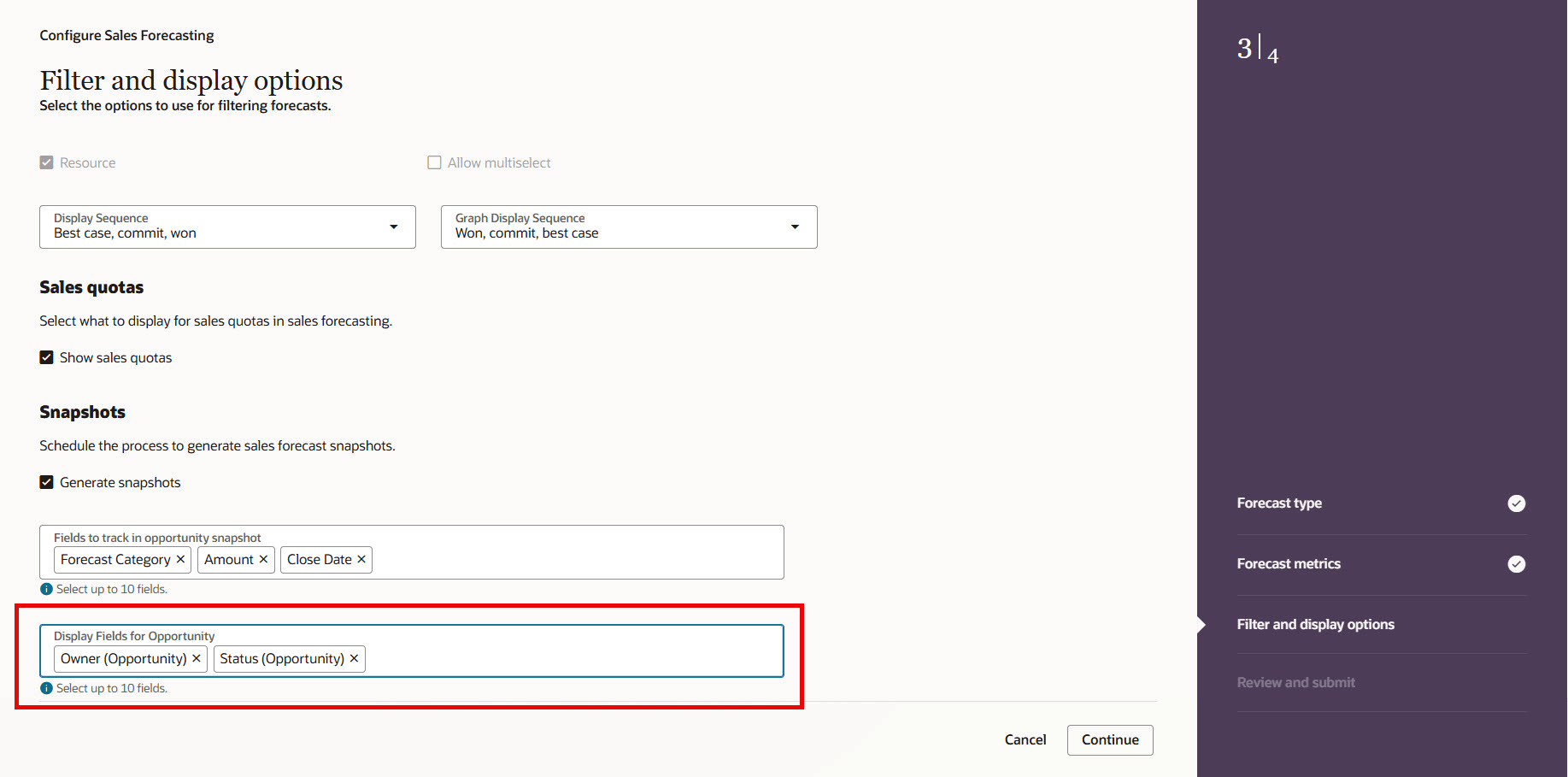

「予測の構成」ページの「フィルタおよび表示オプション」ステップでは、オプションで、「商談の表示フィールド」オプションで最大10個の追加の商談または売上/製品明細フィールドを選択します。
これらのフィールドは、商談カードの商談名フィールドと売上金額フィールドの間に表示されます。
商談の追加表示フィールドを含めるための予測フィルタおよび表示オプション・ステップの構成
