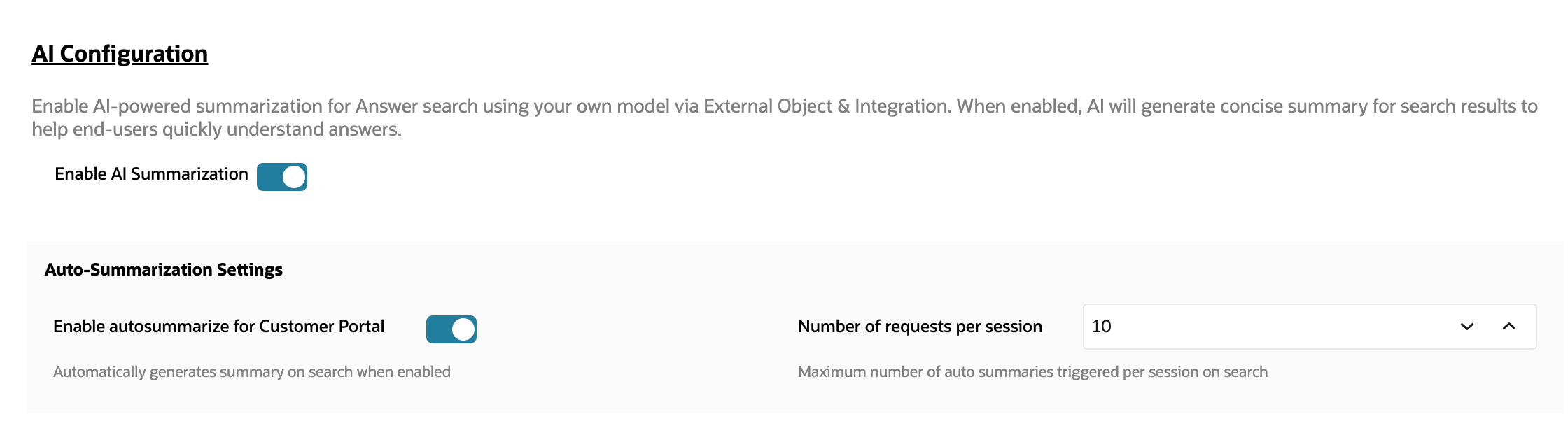

AI要約の有効化: 最後までスクロールし、「AI構成」セクションの下の「AI要約使用可能」を切り替えます。
自動集計プリファレンスの設定: 自動要約のプリファレンスを選択します。 この構成に基づいて、ログイン・ユーザーは検索サマリーを自動的に受信するか、オンデマンドでサマリーを生成するボタンが表示されます。

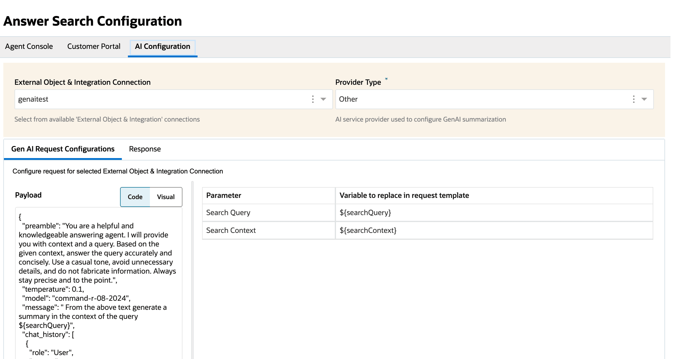

「AI構成」タブに移動: 「AI構成」タブにナビゲートします。
BUIでのGen AI構成 -
Gen AIエンドポイントの選択: 生成AIエンドポイントに適した外部オブジェクト&統合接続を選択します。
プロバイダ・タイプの選択: Gen AIプロバイダ・タイプを指定します。
生成AIリクエストの構成: サービス・プロバイダの要件に従って、生成AIリクエスト構成を変更します。
レスポンス書式の設定: 必要に応じてレスポンス形式を調整します。
構成の保存: 「保存」をクリックして変更を適用します。

- AI要約使用可能: 「AI構成」セクションまでスクロールし、「AIサマリー」トグルを有効にします。
- 自動集計プリファレンスの設定: 優先要約モードを選択します。 この設定に応じて、カスタマ・ポータル・ユーザーは次のいずれかを実行します:
- 検索サマリーとその結果を自動的に表示
- 必要に応じて要約を生成するボタンを参照してください。
- 「AI構成」タブに移動: 「AI構成」タブをクリックして、追加の生成AI設定を調整します。
- 生成AIエンドポイントの選択: 生成AIサービスに関連する外部オブジェクト&統合接続を選択します。
- プロバイダ・タイプの選択: 使用する生成AIプロバイダを指定します。
- 生成AIリクエストおよびレスポンスの構成: プロバイダのリクエスト・プロンプトとパラメータを必要に応じて編集し、プロバイダの要件にあわせてレスポンス・テン・プレートを変更します。
- 構成の保存: 「保存」をクリックして変更を適用および保存します。
