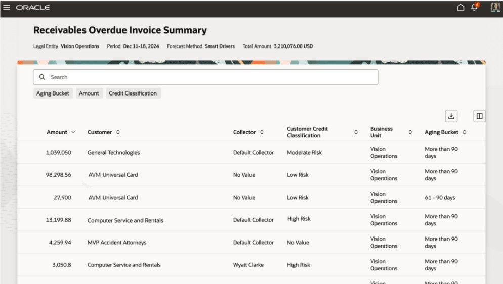

ドリルダウン機能により、現金および財務ユーザーは、追加のビジネス属性のコンテキストで予測金額を詳細に理解できます。 ユーザーは、売掛/未収金と買掛/未払金および資金管理のキャッシュ・フロー・ソースのwebベースの集計ビューおよびトランザクション・ビューにドリルできます。 これらのトランザクション・リストとそのビジネス属性は、ユーザーが理解し、分析してアクションをディシジョンし、予測結果を信頼するのに役立ちます。
売掛/未収金期限超過請求書要約へのドリルダウン
