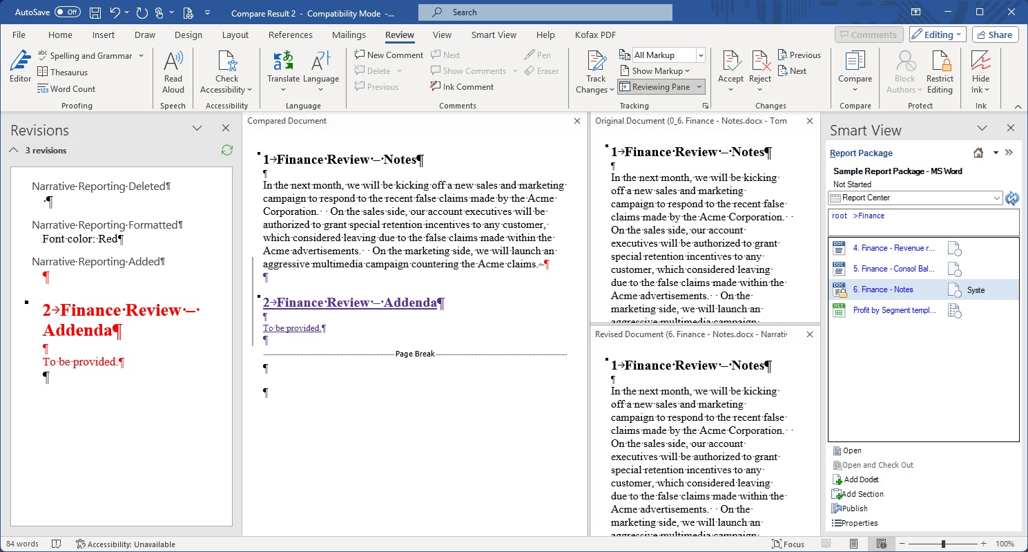

2つのドックレット・バージョンの比較結果は、これらのペインに慣れたWord形式で表示されます。
  • 変更のサマリー
  • 比較ドックレット
  • ドックレットのオリジナル・バージョン- これをベース・バージョンと考える
  • ドックレットの改訂バージョン- 元のバージョンと比較しているバージョン
次の簡単な例は、ドックレットの元のバージョンと最新バージョンを比較した結果を示しています。
「比較結果」ウィンドウ
「比較結果」ウィンドウ

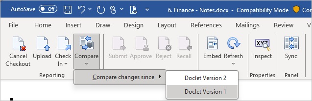

チェックアウトしたドックレットを操作している場合は、Narrative Reportingリボンの「比較」ボタンを使用して比較を実行できます。 アップロードを実行すると、「比較」ボタンが有効になります。 ドロップダウン・メニューを使用して、現在のドックレット、オープン・ドックレットおよびチェックアウト・ドックレットを比較するバージョンを選択します。
「Narrative Reporting」リボンの「比較」ドロップダウン・メニュー
「比較結果」ウィンドウが表示され、前述と同じペインが表示されます。
